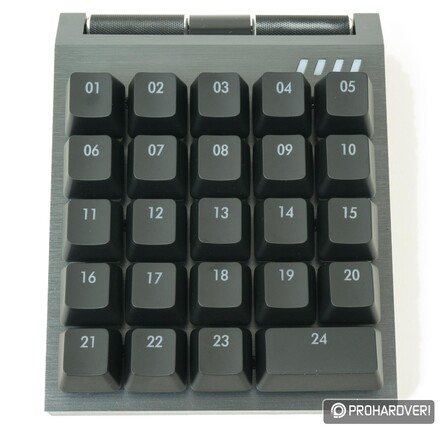

Maga a fő egység 130 x 105 milliméteres alapterülettel rendelkezik, tömege pedig kábel és csuklótámasz nélkül 227 gramm. A burkolat szinte teljes egészében műanyagból készült, ez alól kivétel a gombok alatti fedlap, mely szálcsiszolt alumínium. Hozzánk egy „gunmetal” színű, még a Kickstarter kampány során vásárolt variáns érkezett, a Kickstarter oldal leírása szerint azonban a későbbiekben elérhető lesz ezüst és fehér alapszínben is.

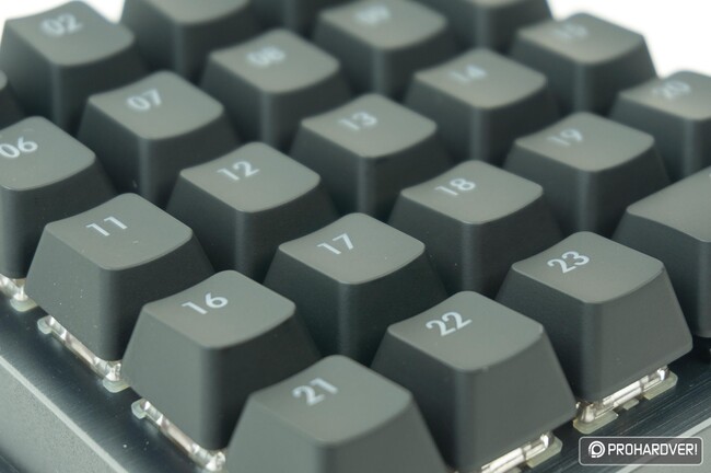

Az alumíniumborítás felett összesen 24 számozott gomb sorakozik 5 x 5-ös elrendezésben, melyek a mechanikus billentyűzetek mai trendjének megfelelően floating kialakításúak, vagyis oldalról a kupakok levétele nélkül is látszódnak a switchek. Utóbbiak a mi esetünkben Gatheron Red típusúak, amik ráadásul RGB LED-del is el lettek látva, így a számok mellett a világítás színének beállításával is segíthetjük a gombok beazonosítását.

A gombkupakok egy elemből állnak (vagyis nem doubleshot típusúak), fekete színüket pedig mártásos technológiájú festésnek köszönhetik, míg a karakterek gravírozás útján kerültek rájuk. Az összes kapcsoló egyforma méretű, egyedül a 24-es számú darab rendelkezik kétszer akkora szélességgel, mint a többi, de a kereszthornyos rögzítésnek és a szabvány méretnek hála pofonegyszerű az igényeinknek jobban megfelelő kupakkészletet beszerzése. Érdekességként megemlítenénk, hogy az előrendelők többféle felhasználási területre készített kupakcsomagot rendelhettek (FPS játék, Adobe Photoshop, Illustrator és Premiere Pro szoftverek), mi azonban ilyet nem kaptunk a tesztpéldány mellé.
Két említésre méltó dolog maradt még az eszközön, melyekről nem esett szó (az USB Type-C bemeneten felül, ami a billentyűzet alján található). Az egyik az a négyes LED-sor, mely a 04-es és 05-ös gombok felett helyezkedik el és a felhasználói profilokat jelölik, ezekből legfeljebb 24 darab tárolható a beépített memóriában. A profilokhoz tartozó színkombinációt mi állíthatjuk be a szoftverben, csak győzzük megjegyezni, hogy mind a 24 profilt kihasználva melyikhez milyen színkód tartozik. A másik érdekesség az eszköz felső élén található két darab recézett görgő, melyek egymástól függetlenül mozognak és minden funkció rájuk programozható, ami a többi gombra is, beleértve a háttérvilágítás fényerejének vagy a hangerő szabályozását, a különböző makrókat, sőt akár a kurzor mozgatását is.

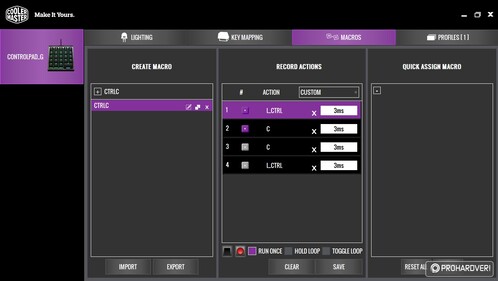

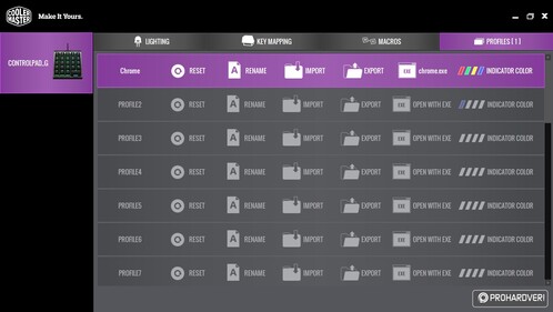

Kapunk egy makró fület, ahol billentyű (vagy egér) gombnyomások sorozatát rögzíthetjük, majd ezeket a sorozatokat makróként elmenthetjük, illetve van még egy fül, ahol a beállításokat (makrók, gombkiosztás, világítás) profilokba rendezhetjük, azokat programokhoz rendelhetjük, illetve, ahogy azt már az előző oldalon is említettük, saját színkóddal láthatjuk el őket.

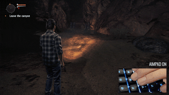

Az egyik ilyen a „Game Controller” megnevezésű, melyet kiválasztva egy Xbox kontrollert láthatunk, amin mindegyik gomb, ravasz és analóg kar kiválasztható és hozzárendelhető bármelyik billentyűhöz. Ezzel a megoldással a játék a kontroller gombjaiként „látja” a billentyűzet gombjait, és itt jön képbe az Aimpad technológia, hiszen ezt bekapcsolva – elméletben – a rendszer képes érzékelni, hogy egy adott gombot mennyire nyomunk le, így szimulálhatjuk például az analóg karok működését. A gyakorlatban ez sajnos nem működött ennyire flottul, a legtöbb játék egyszerűen nem érzékelte azokat a gombokat, melyeket az analóg karok vagy a ravaszok funkciójával láttunk el (például Rocket League, Euro Truck Simulator, NBA 2K19).
Ahogy az Aimpadnek ideális esetben működnie kellene
Ahogy az Aimpadnek ideális esetben működnie kellene (forrás: Kickstarter)
A Forza Horizon 4-ben valamennyire működött a dolog, de a játék nem olyan mértékben és sebességgel változtatta például a kormány szögét, mint ahogy mi a gombot lenyomtuk; tehát a hirtelen irányváltások szinte lehetetlenek voltak, hiszen teljesen lenyomva a kapcsolót csak nagyon lassan fordult el a kormány a játékban. Mászkálós játékokban (PUBG) szintén nem voltunk elégedettek, ugyanis például a W-t beállítva az egyik gombra ugyanúgy csak két állást volt képes megkülönböztetni a játék, mindegy volt neki, hogy mennyire nyomjuk le a W-t, ugyanolyan sebességgel mozgott a karakter. Ezen nem változtatott az sem, ha analóg karként állítottunk be négy gombot, ilyenkor ugyanis a játék egyáltalán nem tudta eldönteni, hogy kontrollerrel vagy billentyűzettel van-e dolga (ez a gombok funkcióját jelző felületen látszódott, ide-oda ugrált a billentyűzetes és kontrolleres gombkiosztás között); úgy néz ki, hogy a programokat külön fel kell készíteni erre a fajta kezelésre.

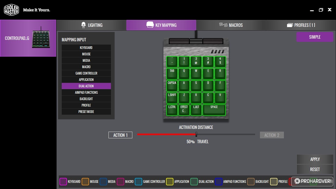

Egy funkció van, ahol hasznát vettük az Aimpad technológiának, ez pedig a „Dual Action” nevet kapta, lényege pedig az, hogy egy gombhoz két feladatot is rendelhetünk, egyet a félig, egy másikat pedig a teljesen lenyomott állapothoz. A kettő közti határt mi szabhatjuk meg egy csúszka segítségével, a fenti tény azonban most is igaz, hogy figyelembe kell vennünk a gomb teljes útjának használaton kívüli részét, vagyis érdemes olyan funkciókat „egymás alá” rendelni, melyek esetében nem baj, ha véletlenül túlcsúszik az ujjunk az elsőn és a másodikat aktiváljuk.
