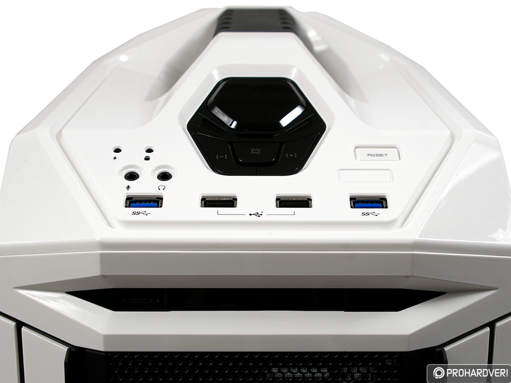

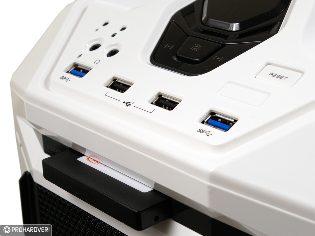

Az előlapi panelt a homlokzat és a tető találkozására helyezték, és alaposan megrakták csatlakozókkal. Van itt négy USB (ebből kettő 3.0-s), hang ki- és bemenet, reset gomb és egy nagyobb fekete kezelőpanel. Utóbbin a bekapcsológomb dominál, az alatta lévő két gombbal szabályozhatjuk a beépített ventilátorok fordulatszámát (legfeljebb öt darabét), a harmadikkal pedig világításuk kapcsolható ki-be (gyárilag az első kettő 120 milliméteres világítós). Egy olyan csúcskategóriás és drága háznál, mint a Stryker, eléggé zokon vesszük a reset alatti vak csatlakozót, ami a Trooperben még eSATA volt. Némileg kárpótol érte az előlap felső részén kivágott nyílás, amibe 2,5 hüvelykes, SATA merevlemezeket dughatunk.
Az előlapon alsó részén megbújó dobozt már említettük; eléréséhez az előtte lévő díszbetétet kell eltávolítani két oldalának benyomásával. Mögötte két csavar tartja a fedeles dobozkát, de ezek nélkül is stabilan a helyén mard, inkább csak szállításhoz csavarták be őket, biztosítéknak. A műanyagdoboz éppen elég lesz kisebb tartozékoknak, csavaroknak, pendrive-oknak, miegymásnak, de egy gamer egér már nem fér bele.

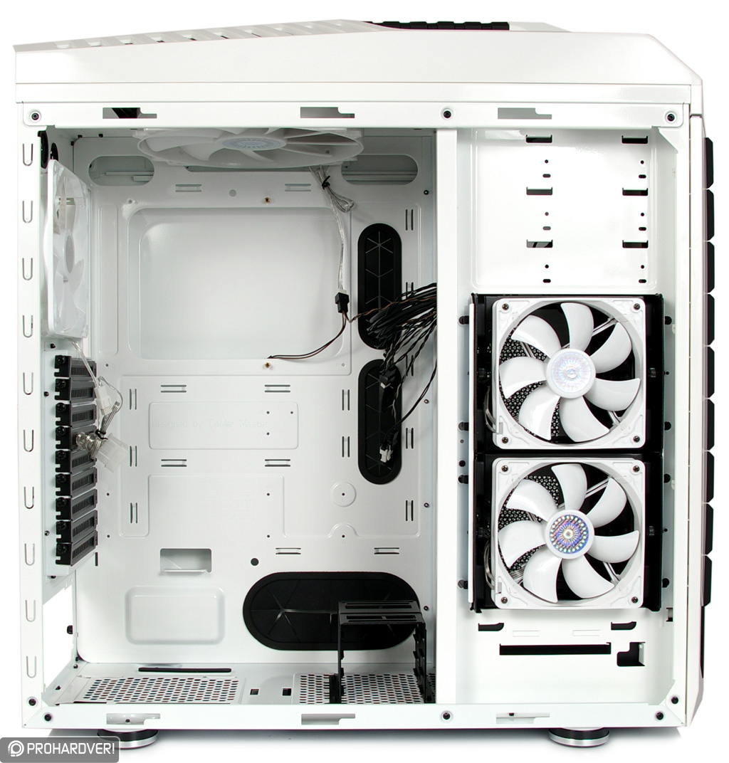

Belül az óriás, fehér tér egy műtőre emlékeztet, mert nemcsak a burkolati elemeket, hanem a vázat is fényes fehérre festették. Nehéz megmondani, mennyire lesz tartós ez a szín, rövid találkozónk alatt egészen igényesnek tűnt, bár az oldallapokat tartó csavarokat kioldva sikerült egy kicsit lekaparni belőle. A hatalmas gyomorban négy fehér ventilátort találtunk, a két merevlemezdobozon egy-egy 120-ast, hátul egy 140-est, felül pedig egy 200-ast. További két 120-as rakható alulra, de ehhez el kell távolítani a négy 2,5 hüvelykes meghajtó fogadására képes fémkeretet. Ha a fióknak is búcsút mondunk, akkor nem csak felülre, hanem alura is befér majd egy folyadékhűtéses dupla radiátor.

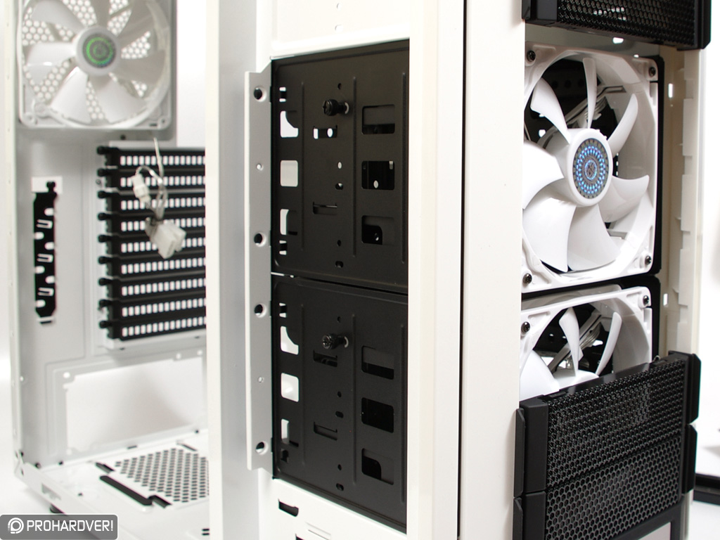

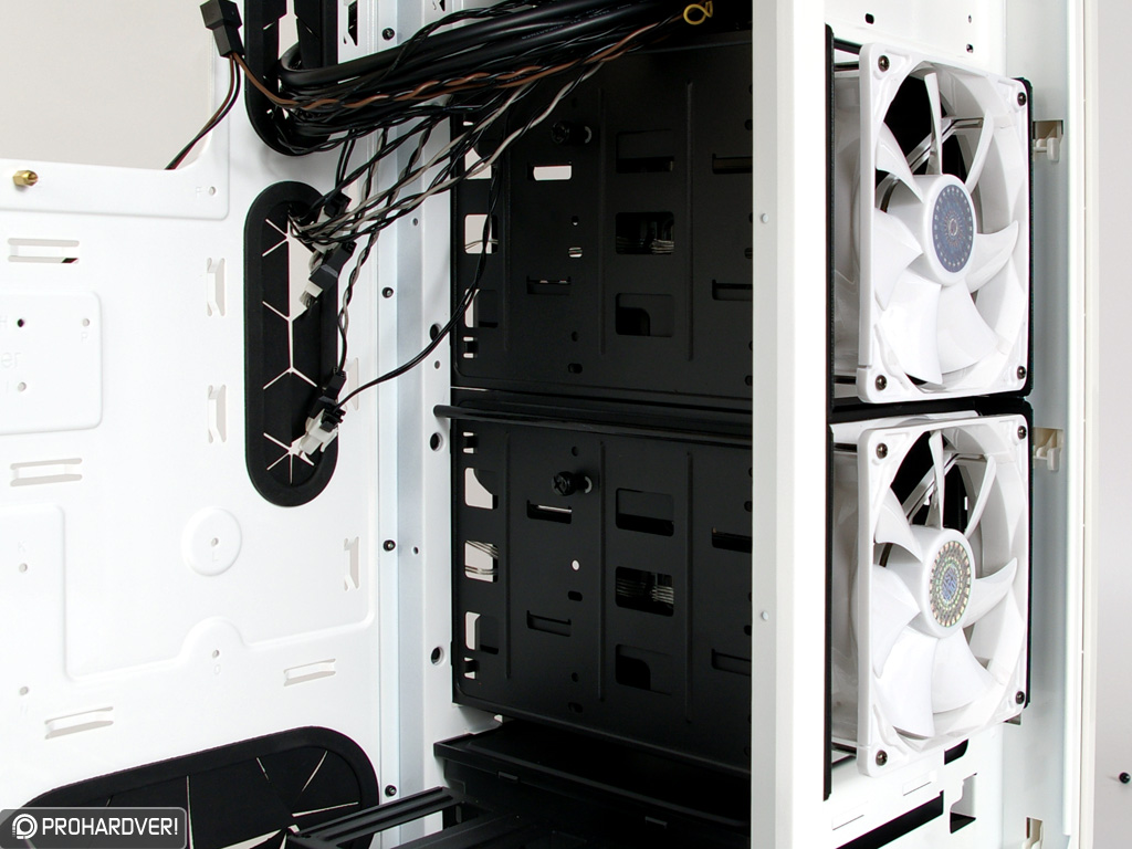

Alapvetően keresztirányban építették be a merevlemezek két dobozát, de ezek egy jó adag csavarozás és szerelés árán normál irányban is betehetőek, hogy a merevlemezek ventilátorai is beszálljanak az "elöl beszív, hátul kifúj" szellőzési képletbe. Ehhez a dobozok mellett az őket tartó oldalsó paneleket is el kell távolítani, majd elforgatva beszerelni.
Egy doboz három 5,25 hüvelykes helyet foglal el, és négy adattár fér bele, így kiszámolható, hogy két doboz mellett három szabad 5,25 hüvelykes helyünk marad, ami az esetek többségében elég lehet. Ha szerzünk még egy winchesterdobozt, akkor a felső három 5,25-ös helyre akár be is tehetjük. Persze egyesével is feltölthetjük merevlemezekkel ezeket a helyeket, mert a szerelőkészletben vannak olyan hosszú csavarok, amelyekkel a 3,5 hüvelykes tárakat rögzíthetjük.

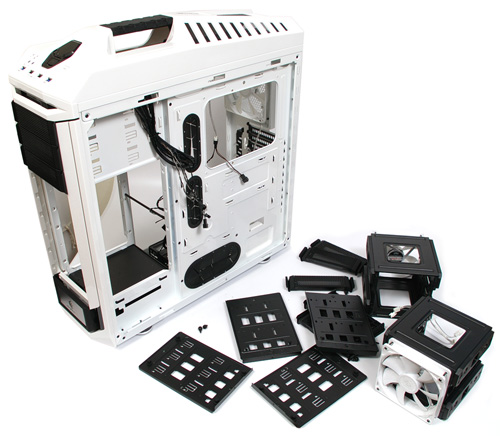

Természetesen a tetőpanelt is megbontottuk, hogy lássuk, menyire komoly a szállításhoz kialakított fogantyú rögzítése. Meglehetősen masszívnak találtuk, az erős fémlemezt nyolc szegecs fogja a ház vázához. Okos húzásnak tartjuk, hogy hátra tettek még egy masszív fület, ami kívülről jól el is érhető, mert borítékolható, hogy a készre szerelt ház farnehéz lesz, és olyan súlyos, hogy inkább két kézzel fognánk meg.

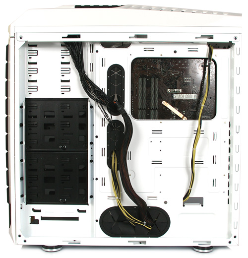

Hatalmas mérete révén nagyon kényelmesen szerelhető a CM Storm Stryker. Minden csavarmenethez, fülhöz és bújtatónyíláshoz jól odafértünk, mindennek van helye bőségesen, akár 322 milliméter hosszú VGA-kat és 186 milliméter magas processzorhűtőt is feltehetünk az alaplapra. Legfeljebb azt lehet nehezményezni, hogy az 5,25 hüvelykes meghajtók rögzítéséhez hagyományos csavarokat kell használni.

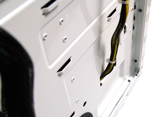

Hátul, a CPU-foglalat környékén, a jó alaposan kivágott alaplapi tálca mögött nem volt a szokásosnál nagyobb hely (kb. másfél centiméter), de az oldallap kidudorodó kialakításának köszönhetően kényelmesen elfért itt a táp vaskos kábelkötege is. Konfigurációnk Cooler Master tápjának átlagos hosszúságú vezetékére szerelt 12 voltos alaplapi kiegészítője éppen elért rendeltetési helyére, ezért nem kellett a mellékelt toldót használnunk.
Nem mértük meg pontosan, hogy mennyit nyomott, de a készre szerelt Strykert nem volt kényelmes a felső fogantyújánál fogva cipelni. Egy kézbe fogva oldalra húzott, és 250 milliméteres szélessége miatt nehéz volt lépkedni vele. Térdünkkel éppen az oldalfal ablakos részét vertük, normál szélességű ajtón áthaladva nagyon figyelnünk kellett, hogy ne verjük oda a ház elálló alsó sarkait. Tovább bonyolította a szállítást, hogy a gép egy optikai meghajtóval és merevlemezzel még könnyű VGA-t és tápot használva is farnehéz lett. Sokkal biztonságosabban szállíthattuk volna kerekeken, vagy elöl és hátul két fogantyúval tartva.

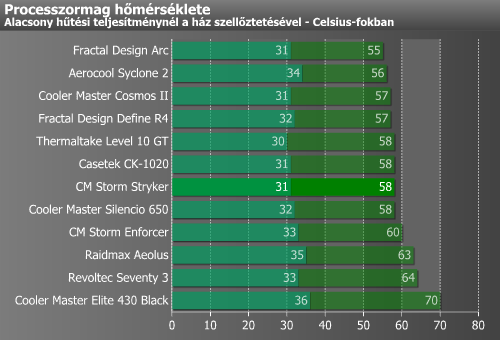

Grafikonjainkon a processzormagok nyugalmi és húsz percnyi terhelés után mért maximális hőmérséklete látható háromféle beállítással. A méréseket 24 Celsius-fokos szobahőmérsékleten végeztük. Az első menetben a processzorhűtőt percenként 1800-as csúcsfordulatán hajtottuk, a Casetekben első és hátsó ventilátort használtunk, míg a Stryker összes ventilátorát maximumra húztuk. Fontos még kiemelni, hogy a ventilátordobozokat úgy fordítottuk, hogy előről szívják be a friss levegőt, és a ház belseje felé továbbítsák.
A négy komoly ventilátor hangja alapján nem lepődtünk meg azon, hogy első tesztkörünkben a Stryker az élen végzett. A ventilátorok mellett minden bizonnyal az is szerepet játszott a jó teljesítményben, hogy az oldallapok elején lévő nyílásokat eltakarták a merevlemezdobozok, így az elöl (és alul) be, hátul (és felül) ki szellőzési képletbe nem zavart bele semmi. A ventilátorok egészséges szélzaján kívül további zajt, rezonanciát, ilyesmit nem hallottunk.
A második körben a Stryker ventilátorait leglassabb állásba tettük. Ekkor olyan keveset forgott a felső 200 és a hátsó 140 milliméteres, hogy szabad szemmel nézve elkülönültek a hétágú lapátkerék egyes lapátjai. Mondani sem kell, hogy ekkor lényegesen csendesebben dolgoztak, mint korábban, így a percenként 1500-as fordulatra lassított processzorhűtő is jól hallatszott mellettük. Ezúttal a CM Storm nagytornya a mezőny közepén végzett, de látni kell, hogy a Cooler Master Cosmos II ezüstérmes teljesítményétől csak egyetlen Celsius-fok választotta el, ami nagyszerű eredmény ilyen csendes ventilátorállással.
Végezetül alaposan megizzasztottuk a Strykert – legalábbis azt hittük, hogy a nagy, processzor körüli szellőzőnyílásokban nem dúskáló, alsó tápos konstrukció majd megszenved, ha kikapcsoljuk a ház ventilátorait, de nem így történt! Bár a mezőny legelejét nem veszélyeztette, azért a Cosmos II mögött újra egy Celsius-fokkal lemaradva az ötödik hely nagyon szép produkció egy ekkora háztól.
Amíg ment a merevlemezdoboz ventilátora, a benne csücsülő winchester nem melegedett 40 °C fölé, amikor viszont a többivel együtt a doboz szellőztetőjét is kikapcsoltuk, félórás terhelés után 47 °C-ot mértünk. Nem veszélyes érték ez, de nagy kánikulában inkább kapcsoljuk be az első ventilátort.
