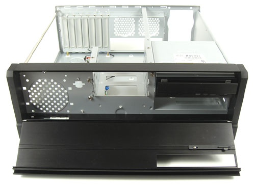

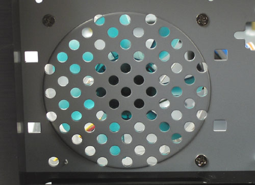

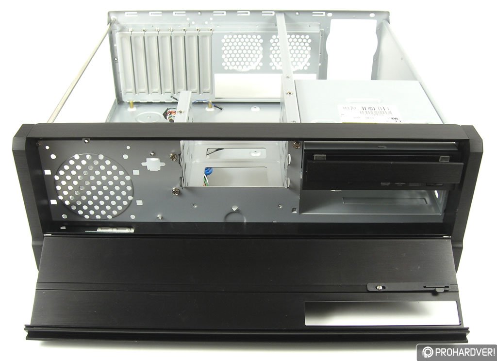

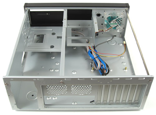

A Chieftec tervezői úgy gondolták, hogy aki egyszer összerakja – vagy inkább összerakatja – a HTPC-jét, az nem fogja túl gyakran szétszedni. A fekete fémborítás mindhárom oldala egyött jön le, egy masszív, U alakú lemez formájában. Hagyományos csavarok tartják a helyén, így segédeszközre lesz szükségünk eltávolításához. Az optikai meghajtó beszereléséhez további két csavart kellett kitekerni az előlap két oldalán. A lenyíló homlokzat mögött egy 8 centiméteres ventilátorhelyet is találtunk.
Sajnos a szellőztető rögzítéséhez nem kaptunk rezgésgátló keretet, pusztán a fémbe kellett csavarozni. Ez meglehetősen vártatlan volt Chieftectől, főleg azért, mert a szokásos műanyag tartókeret négyszögű rései is ott voltak a fémlemezen. Nagy kérdés, hogy a masszív fémlap mögé bújtatott ventilátor honnan szívja majd a levegőt.

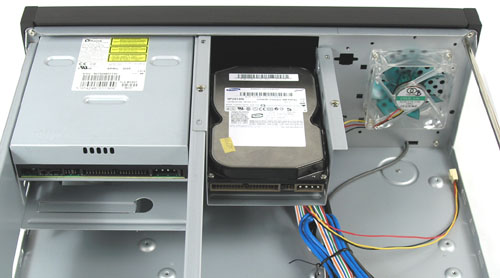

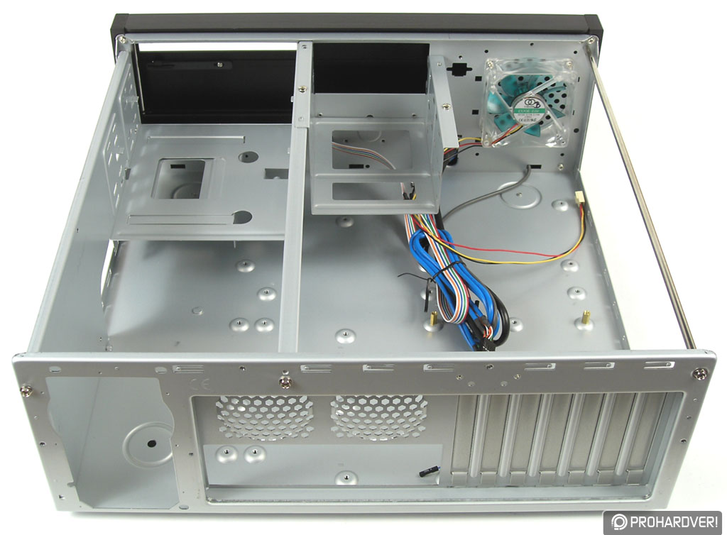

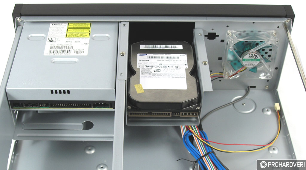

A belsőre pillantva mondhatni szokásos HTPC kiépítést láttunk. Balra elöl a két 5,25-ös meghajtóhely látható, melyek közül – ezzel az előlappal – csak a felső használható. A Bravo sorozatban BE-01 néven kapható ugyanez a belső szerényebb, irodába szánt, műanyag előlappal, azon mind a két hely hozzáférhető. A két nagy meghajtó mellé három kicsit szerelhetünk, melyek ismét vakok. Talán egy kártyaolvasó jól jött volna. A merevlemezek mellett van a ventilátor, melynek levegőjéből sajnos az adattáraknak nem sok jut.
A Chieftechez méltatlanul mezei csavarok tartják a kicsi és nagy meghajtókat is. Az előbbiek keretét ki kell szedni, hogy az utóbbiak csavarjaihoz hozzáférhessünk.

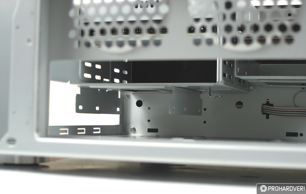

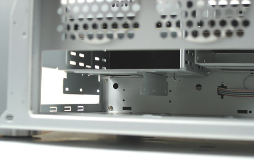

Az 5,25 hüvelykes meghajtók alá rejtve találtunk még egy helyet merevlemeznek. Ezzel a titkos foglalattal együtt összesen négy winchestert zsúfolhatunk a Maestróba. Sajnos az alsó hely sem kapott rezgéscsillapítókat, pedig csak pár gumialátétre lett volna szükség.

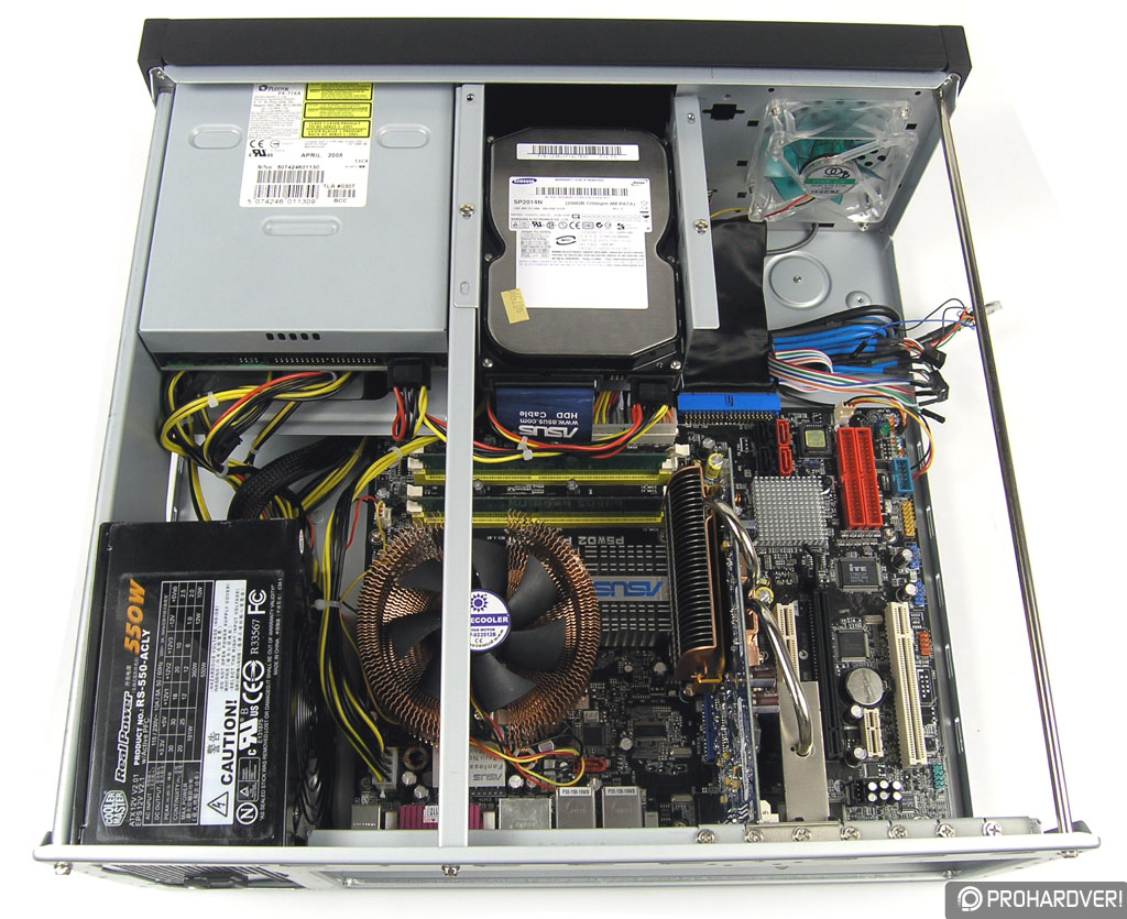

Készre szerelve látható legnagyobb szívfájdalmunk, ami a HTPC házak többségében kísért. A középső merevítő éppen a processzorfoglalat fölött van, így nagyobb, hátrafelé szellőző hűtőt nem lehet a központi egységre szerelni. A masszív, zárt előlap mögé bújtatott merevlemezeknek valószínűleg hamar melegük lesz. Ha befért volna a hátrafelé fúvó hűtő egy 9,2 centiméteres ventilátorral, és a merevlemezek alatt lenne egy szellőzőrostély, akkor a kialakított áramlat az összes kritikus alkatrészt együtt hűthetné és kiegészítő ventilátorra sem lenne szükség. Elsőre a táp beszerelése sem lett túl ötletes. Számos helyen láttuk már, hogy a többi melegedő alkatrésztől elfordítva építik be; a Chieftec egyelőre kihagyta ezt a trükköt.

A Chieftec Maestróba nem kevésbé melegedő, Athlon 64- vagy Sempron-alapú rendszert építettünk, hanem egy 3,2 GHz-es Pentium 4-et, passzív hűtéses Asus alaplapot és szintén ventilátor nélküli Gigabyte GeForce 6600 GT videokártyát. A szellőzésről Primecooler Hypercool 5+ Cu processzorhűtő, 12 centiméteres ventilátoros tápegység és elöl egy 8 centiméteres ventilátor gondoskodott. Tesztkonfiguráció:
- Intel Pentium 4 3,2 GHz
- Primecooler Hypercool 5+ Cu
- Asus P5DW2 Premium
- 2 x 512 MB Kingmax DDR2-800 RAM
- Gigabyte GeForce 6600 GT Silentpipe II
- 160 GB-os Maxtor PATA merevlemez
- Cooler Master Real Power 550 táp
- elöl 8 centiméteres Coolink ventilátor
Bekapcsolás után a ház meglehetősen halk maradt, bár a percenként 2700-at pörgő processzorhűtő hangját a viszonylag nagy belső tért huhogósra erősítette. A fordulatszámot 1700-ra visszavéve a zúgás jelentősen mérséklődött. Az első Coolink ventilátor percenként 1500-at járt és bizony rezonált. Mivel elölről nem túl sok levegőt tudott beszívni, a VGA oldalán lévő hátsó szellőzőnyíláson nem sok levegőt éreztünk kiáramolni. Még kevesebb légmozgás volt az optikai meghajtó mellett. Ebből már sejteni lehet, hogy a merevlemez környékén megrekedt a levegő, a hátrafelé szellőző processzorhűtő nagyon jó lett volna. A fémbe csavarozott merevlemez és optikai meghajtó is rezgéseket továbbított a ház vázára. Az utóbbi erőteljesebb lemezpörgetéskor még a fedelet is megrezegtette.
A hőmérsékleteket tekintve teljes lendületben egészen jól szerepelt a ház és hűtők kombinációja. A 3,2 GHz-es Pentium 4 teljes terhelés alatt sem melegedett sokkal 60 fok fölé. Ha figyelembe vesszük, hogy egy HTPC ritkán megy 100 %-on, cseppet sem kell aggódnunk. Amikor kikapcsoltuk az első ventilátort vagy a CPU-hűtő fordulatszámát vettük le egy ezressel, a rendszer szépen elhalkult, bár a merevlemezt még nem lehetett kihallani a többi hangforrás közül. A CPU hőmérséklete ekkor 65 fokig emelkedett. A hűtést teljesen lehalkítva már jól kivehető volt a merevlemez zakatolása. Persze akciófilm vagy zene közben ebből vajmi keveset hallani. A megterhelt processzor 70 fokos hőmérséklete nem nevezhető alacsonynak, de kisebb terhelésénél még 65 fok alatt maradt. Érdemes a HTPC szellőzését úgy alakítani, hogy nagyobb terhelésénél be tudjuk kapcsolni az extra ventilátort és/vagy emelni tudjuk a fordulatszámokat, ha pedig nincs nagy terhelés – és hő sem –, akkor vissza tudjuk halkítani őket.
A merevlemez alaposan megizzadt. Bár csak egyetlen meghajtót használtunk, intenzívebb másolásnál gyorsan 57 fok környékére melegedett, és hosszas pihentetés után sem csökkent a hőmérséklete 50 fok alá. Az első ventilátort kikapcsolva még két fokkal tovább melegedett. Nem fázott meg a videokártya sem. Ugyan az első ventilátor fújt rá némi levegőt, de fél óra játék után a GPU már a 80 fokot közelítette.
