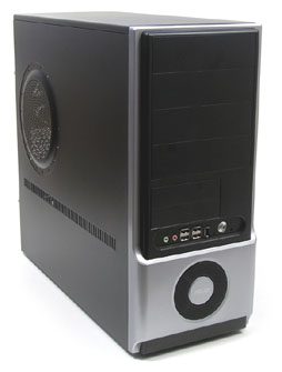

Tesztlaborunkban négy fekete Asus ház tette tiszteletét, kettő a midi méretű TA, kettő pedig a mini TM sorozatból. Az Asus azt a jól bevált költségcsökkentő stratégiát alkalmazta, hogy egyforma méretű házai ugyanazt a belsőt kapták, csak az előlap kialakításában – vagyis megjelenésükben – különböznek. Ezzel a húzással tesztalanyaink száma mondhatni kettőre redukálódott. A következő költségcsökkentő lépés az egyenformatervek alkalmazása volt. Egy adott formából van midi és mini kivitel is. Az Asus palettáján pillanatnyilag ötféle dizájn létezik midi és mini méretben is, ebből kettő járt nálunk, szóval formailag is kétféle tesztalanyunk volt.

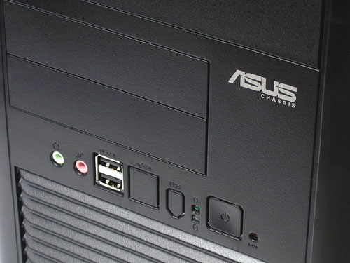

Az 55-ös és 58-as dizájn jól tükrözi az Asus egyszerűbb házaira jellemző, visszafogott formavilágot. Senki sem mondaná, hogy ezek a diszkrét ládikók ugyanazzal a márkajelzéssel rohamozzák a piacot, mint a formabontó Vento. A TA-55 elejét ezüstszürke berakás díszíti, melynek alsó részében egy kör alakú szellőzőnyílás van, közepén Asus márkajelzéssel. A TA-58 még egyszerűbb. A teljesen fekete homlokzat alsó harmadát egy szellőzőrostély tölti be. A házak egyik oldalán Asus felirat, a másikon – a processzor magasságában – kör alakban, alatta pedig egy vonalban szellőzőnyílások vannak.

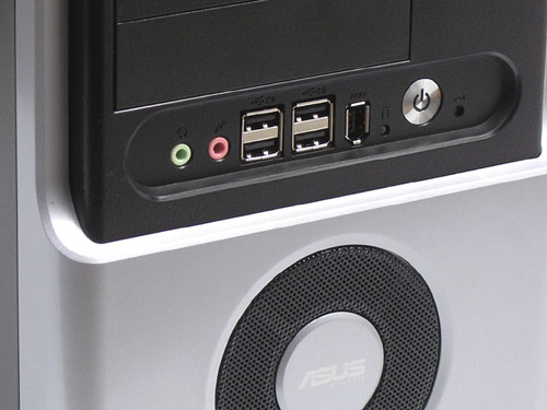

Az előlapi csatlakozókat a nagyobb házaknál okosan helyezték el. Nem legalulra kerültek, ahol gyakran nehezen érhetőek el, hanem a szellőzőnyílás fölé. Alapvetően háromféle konfiguráció létezik. A legegyszerűbbnél csak két USB és az audiocsatlakozók vannak. A közepesnél már 4 USB van, a legjobban felszereltnél pedig a FireWire foglalat is él. Esetünkben a TA-55-nek megvolt minden aljzata, a TA-58 viszont a legegyszerűbb csatlakozópanellel érkezett.
Mindkét ház bekapcsológombja meglehetősen rövid úton járt, szinte alig kellett benyomni őket. A reset gomb kialakítása kissé szerencsétlen lett. A kis gombocskákat csak tűvel vagy írószerszám hegyével tudtuk használni. Ettől az apróságtól eltekintve meg voltunk elégedve az Asus házak előlapjaival; a négy 5,25 hüvelykes és két külső 3,5 hüvelykes bővítőhely takarója nem lötyögött.

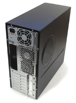

Hátulról is volt némi kölönbség a két ház között. Bár alapvetően egyformák, az elölről is jobban felszerelt TA-55 fara is igényesebb. A bal oldalfalat kézzel oldható csavarok tartják, a bővítőkártyák fölött pedig segédeszköz nélkül működtethető rögzítők vannak. Ettől a két részlettől eltekintve teljesen egyforma az Asusok hátsója. Az alaplap csatlakozói fölött két ventilátorhely van, melyekbe két 80 x 80 milliméteres vagy egy 92 x 92 milliméteres ventilátort szerelhetünk. Ahogyan a képen is látható, a házakhoz táp is jár. Ez a miditornyoknál 350 wattos, a miniknél 300 wattos.
Az Asus házaira jellemző volt, hogy meglepően könnyűek, még táppal együtt is. Ez nem amiatt van, hogy a tápból kispórolták az anyagot, hanem mert a ház borítása csak 0,6 mm-es acélból készült. Nem olyan merev, mint az erősebb házak 1 mm-es anyaga, de valahol kompromisszumot kell hozni, ha alacsony árat szeretnénk. Átlagos használatnál a vékony falak nem jelentenek problémát, aki viszont sokat nyitogatja, szereli és cipeli házát, annál gondok lehetnek a deformálódással. Persze a szerelős, hurcolászós közönség általában nem a táppal együtt 10-15 000 forintos árkategóriában szokott válogatni. Irodai és kímélő használatra bőven elegendőek a vékonyabb falak is.
