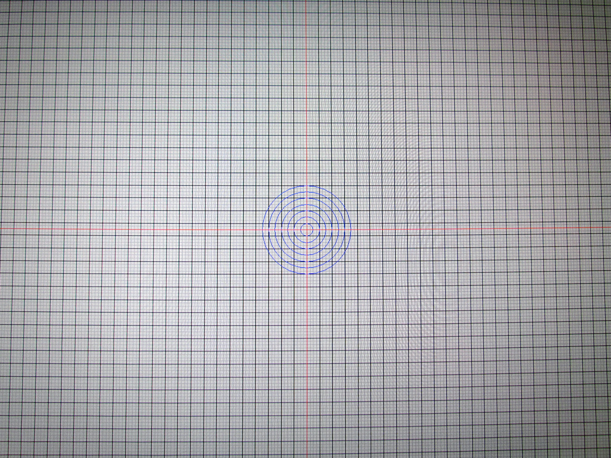

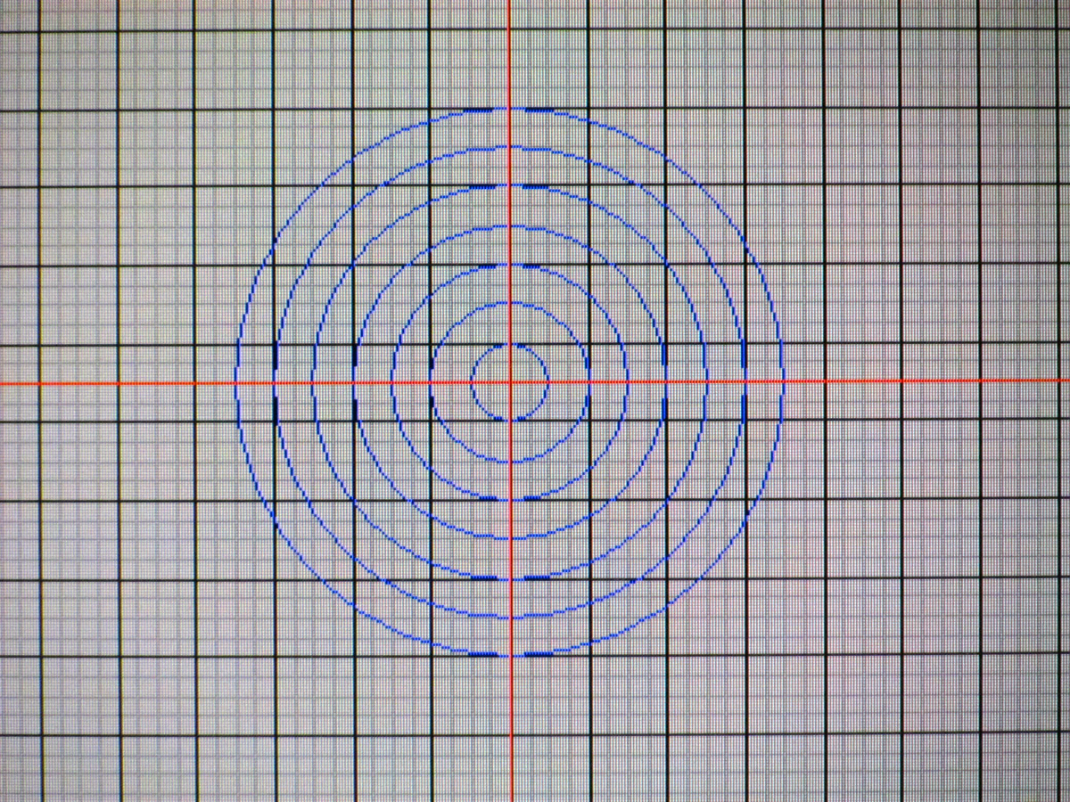

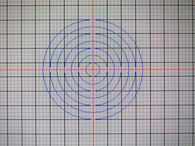

Szemre elég alacsony az ekvivalens 24 mm-es gyújtótávon a hordózás. Ezt a gyártó digitális képjavítással éri el, ami a képeken meg is látszik (torzítás, felbontás esése, képminőségromlás a képek sarkaiban). A tartomány másik végén sem tapasztalható torzítás.
Kapunk cserébe kromatikus hibákat (zöld és lila szellemkontúrok), melyek fotóink szélei és sarkai felé haladva egyre durvábban jelentkeznek, de sajnos a becsillanások sem idegenek az SX30 IS optikájától. Teljes mértékben érvényesül a valamit valamiért elv.
Képmintáinkon megfigyelhető, amit korábban említettünk: a 24 mm-nek megfelelő gyújtótávolságon készült képek széleinek 1/3 – 1/3 része (és a sarkokban is) gyengébb minőségű, mint középen. Az optika telecentrikus végén nem lettünk figyelmesek zavaró képi hibára. A fénymérő rendszer általában pontos volt, nehézkes fényviszonyok közepette előfordult egy-egy esetben, hogy picit világosabb képet kaptunk a kelleténél. Műfénynél viszont a fehéregyensúly bizonytalankodott, amint az zajos képeinken is látszani fog:

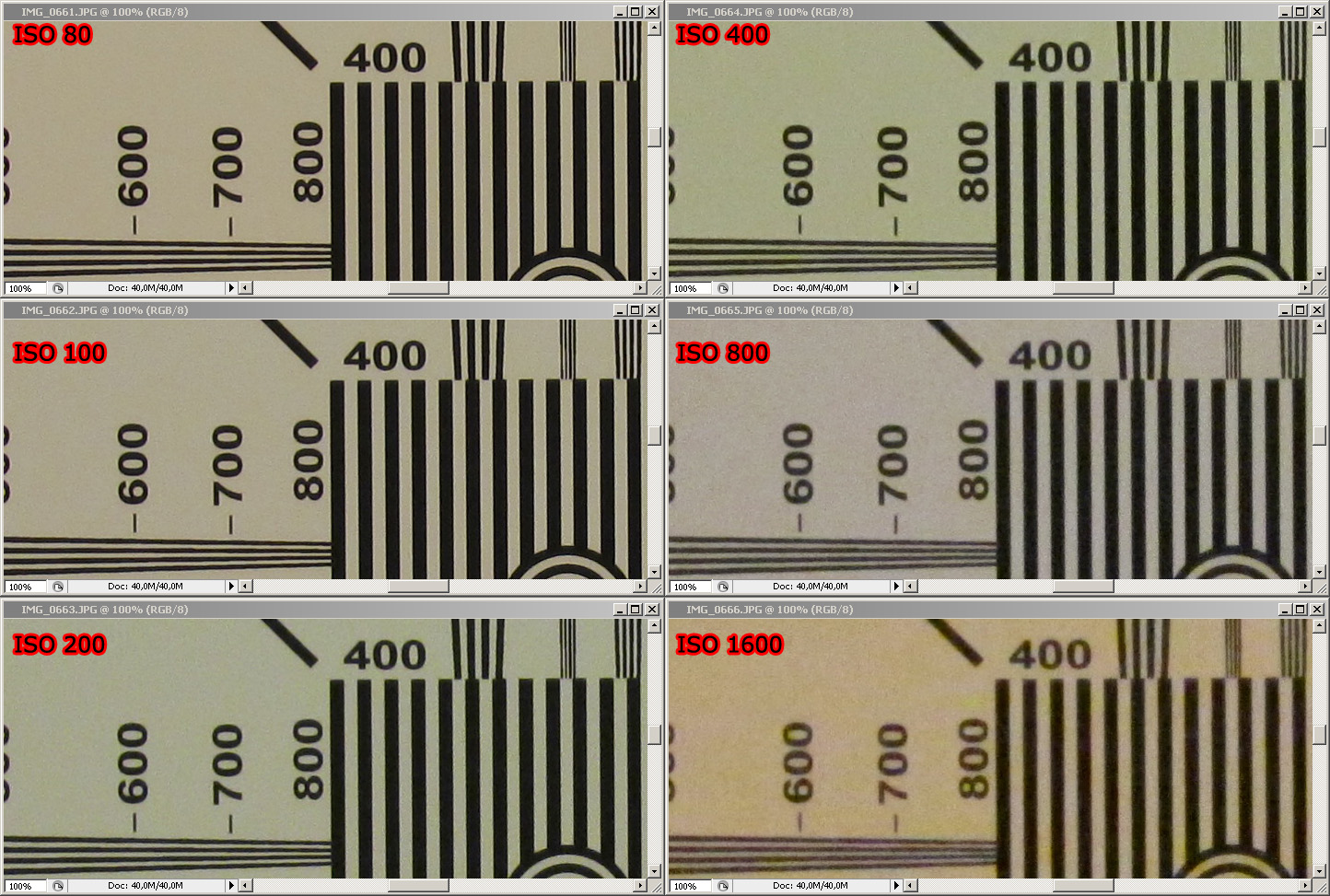

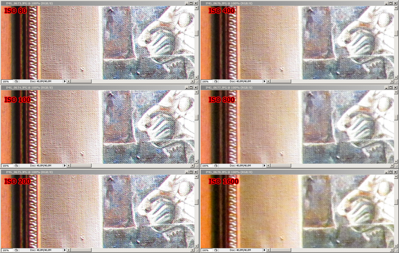

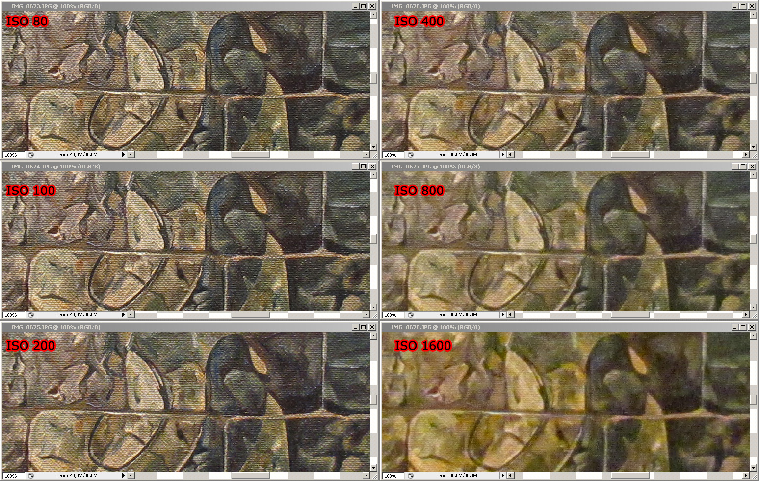

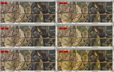

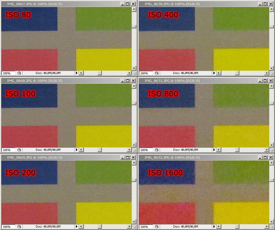

A készülék zajszintje ISO 80-on és 100-on szinte azonos, majd ISO 200 és 400 jelenti a következő lépcsőt. Utána ISO 800-on következik be egy további minőségromlás, amit végül ISO 1600 fejel meg. Ezen a csúcsértéken a pixelmosás mellett sárgás foltosodás is jelentkezik, ami tovább rontja a képminőséget. Tapasztalataink ezt mutatják, hogy ISO 400-ig bezárólag elégedettek lehetünk a képminőséggel, utána azonban rohamosan romlik a helyzet. Íme borús időben felvett fotónk ISO 800-on:
