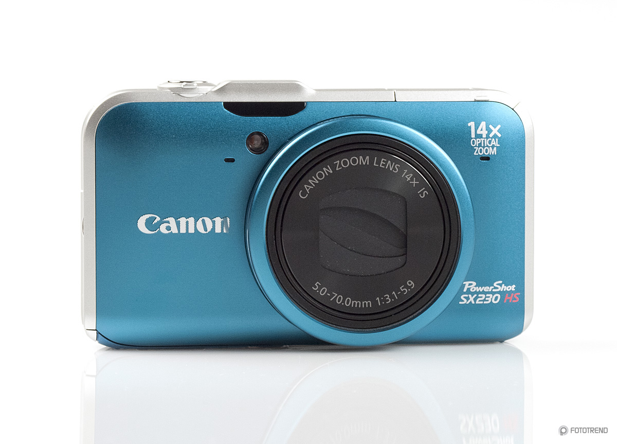

A gyártó bevált formavilágot kölcsönzött legújabb kompakt csodájának, a PowerShot SX230 HS-nek. Már korábban is megcsodálhattuk az érdekes, de vitathatatlanul letisztult formájú SX sorozat vonalvezetését, mint például a tavaly nálunk járt SX210 IS-nél. Bár az újonc szinte teljesen ugyanabban az öltözékben került porondra, ám apró eltérések mégis akadnak, melyek a gép tetején és hátoldalán találhatóak - de ezekről picit később.

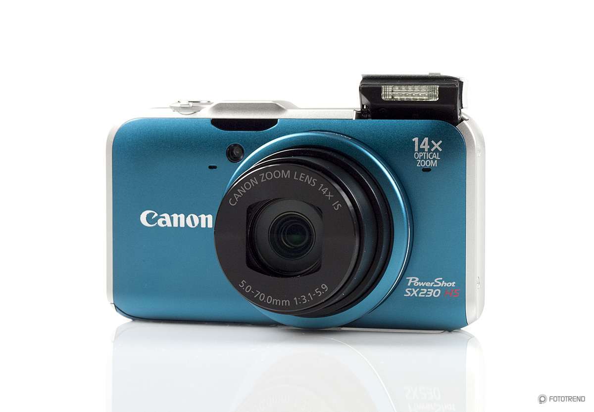

Az előlapon az optika mindkét oldalán apró nyílást láthatunk; ezek a beépített sztereó mikrofon „fülei”. Természetesen az SX230 HS-ről sem maradhatott le az erős, vöröses fényű AF segédlámpa, ami azonban nem csak áldást hoz a házra: főleg portréfotók készítésénél lehet zavaró, hogy a téma (ez esetben személy) megvilágítása nem marad abba az AF rendszer élesre állásával. A kis fényforrás az esetek többségében egészen addig ontja magából a fényt, míg a kép rögzítése (tehát a kioldó teljes lenyomása) meg nem történik. Portréalanyunk jó esetben csak hunyorog ennek hatására, rossz esetben pedig el is fordul.
Addendum: Egy kedves olvasónk említette a fórumban, hogy az AF segédfény folyamatos világítása kikapcsolható, ha a vaku menüjében letiltjuk a vörösszem javítást. Köszönjük az információt!
A kis vaku, amely a készülék bekapcsolására magától felnyílik (ezt persze megakadályozhatjuk, ha ujjunkat rajta hagyjuk), továbbra is a hátulról nézett bal felső sarokban csücsül. Ezt igény szerint fel-, illetve lecsukhatjuk kézzel. Fénye viszonylag gyenge (bár a menüből igen jól konfigurálható), egyedül derítési célokra alkalmazható.

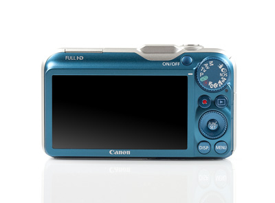

A hátlapot az újoncnál is a 16:9 oldalarányú kijelző uralja. Nagy mérete ellenére mégis maradt elég hely a tőle jobbra elhelyezkedő kezelőszerveknek, melyek kellően nagyméretűek és megfelelő nyomásponttal jeleskednek. A paraméterező tárcsa egyben a multifunkciós kezelőszerv szerepkörét is ellátja, irányonként megnyomva más-más funkciót érhetünk el segítségével közvetlenül. Felszitázva nincs semmi a hátlapra, de a tárcsa érintésével a kijelzőn megjelenik az adott irányokra bízott szolgáltatás piktogramja. Wow!
A módválasztó tárcsa combosan működtethető. Ez azért is jó, mert így egyrészt nem tud táskából, zsebből elővéve elfordulni, másrészt így stabilan támaszthatja a készüléket fogó kéz hüvelykujját. Az SX230 HS nem rendelkezik semmiféle markolattal, sőt a gyártó ilyesminek még csak látszatát sem akarja kelteni – mégis elfogadható a masina fogása (amúgy is két kézzel fogjuk használni).

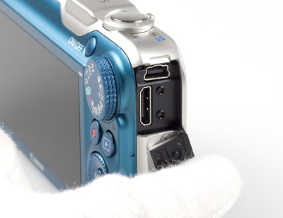

Az összes (értsd: mindkét) csatlakozóaljzat a gép testének jobb felső sarkába, egy lenyíló műanyagajtó mögé került. Ez a kis fedél kellően védi az USB és a HDMI portot a porosodástól és egyéb szennyeződésektől.

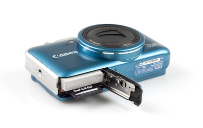

Alul fém állványmenet látványa fogadja a nézelődőt. A memóriakártya és az akkumulátor egy oldalirányba elcsúsztatható fedél mögé került, amely (meglepő módon) főleg száraz kézzel meglehetősen nehézkesen működtethető.

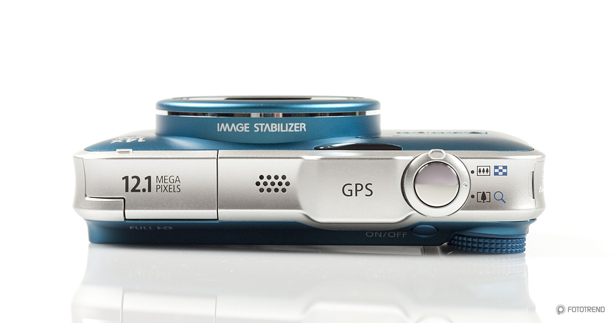

Az SX sorozat kisebb modelljeinél a bekapcsológomb a váz tetején található. Az SX230 HS-nél ezt a kapcsolót a GPS modul elhelyezése miatt a hátoldalra száműzték, ezért a készülék tetőlapja viszonylag sivár képet mutat. Gyakorlatilag csak a felnyíló vakut és a kioldót, valamint az azt körbeölelő zoomgyűrűt találjuk itt.
Ergonómiailag előrelépés az elődmodellekhez képest (de az SX210 IS-hez képest mindenképp), hogy a zoomolást a nevezett körgyűrű segítségével intézhetjük. A gép fogása nem rossz, de azért nem is egy G12.

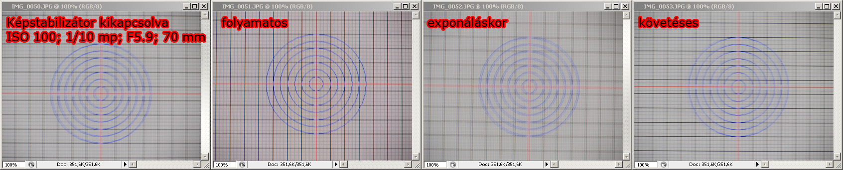

Ekkora gyújtótávolsághoz bizony jól jön a képstabilizátor, mellyel természetesen a Canon SX230 HS is fel lett szerelve. Próbánk során arra a következtetésre jutottunk, hogy körülbelül 1/15-1/20 mp-es záridőt lehet vele folyamatos üzemmódban megfogni ISO 100 és F5.9 rekeszérték mellett a maximális nagyításon. Fenti képeinken az 1/10 -es próba eredménye látható, ami szintén figyelemreméltóan jónak mondható.

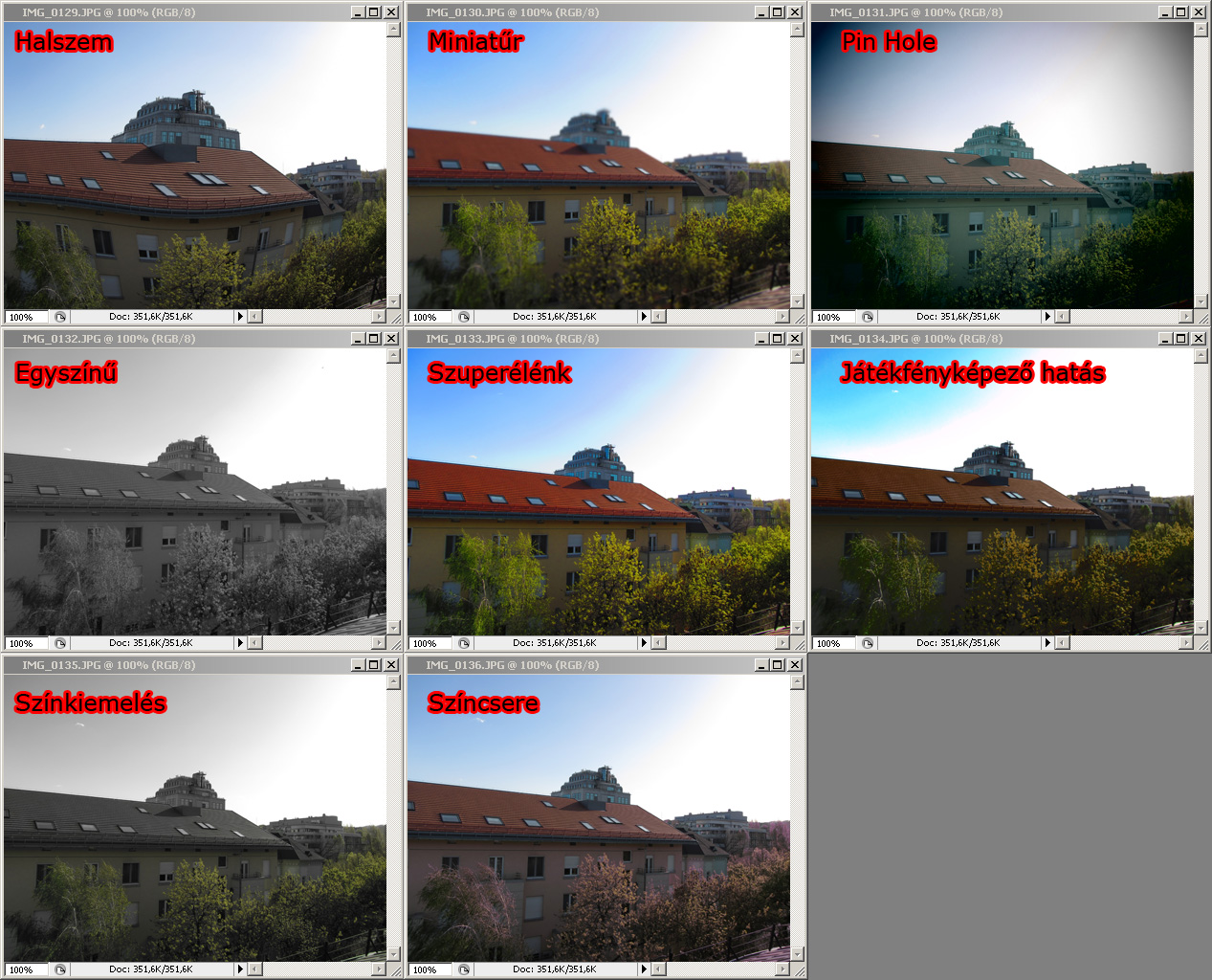

Manapság már minden gyártó kompaktjaiban megtalálhatóak a különféle művészi szűrők. Az SX230 HS sem kivétel, összesen nyolc ilyen képi hatás vethető be fotóink megbolondításához. Persze ezeken felül rendelkezésre állnak további filterek, mint például a szépia, a fekete-fehér vagy a film pozitív. Ezeket a művészi szűrők felett is alkalmazhatjuk.

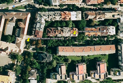

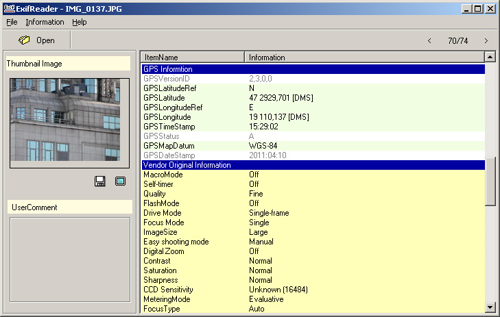

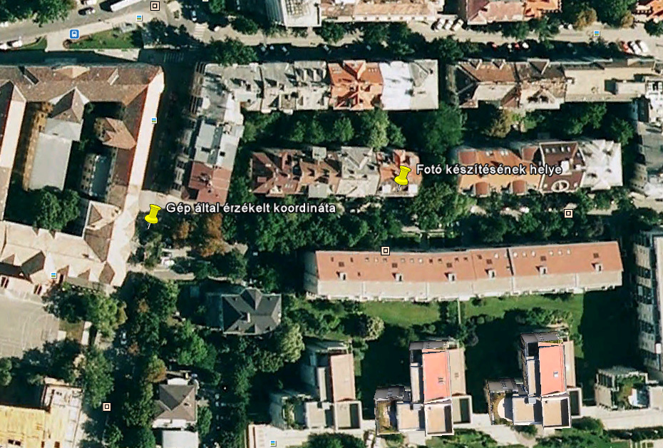

A Canon SX230 HS egyik hasznosnak ígérkező szolgáltatása a GPS adatok hozzáfűzése képeinkhez. Ennek a funkciónak köszönhetően később újra visszatalálhatunk azokra a helyekre, ahol kedvenc képeinket lőttük. Vagy mégsem? Nos, a fővárost járva azt tapasztaltuk, hogy a készülék GPS vevője olyan helyeken sem talál megfelelő mennyiségű és minőségű jelet, ahol elvileg kellene. Egy három irányból szabad rálátással rendelkező nagy kereszteződésben állva negyed órán át nem talált jelet a gép. Feladtuk. Később, a képeket fürkészve vettük észre, hogy az egyetlen fotó, aminek szerepeltek GPS koordináták az EXIF adatai közt, pont az volt, amikor szerkesztőségünk tetőablakából fotózgattunk önfeledten, próbálgatva a 14-szeres átfogású optika gyútávtartományát. Azonban keveredett némi üröm az örömbe, mert a valós és a gép által rögzített koordináták között potom 100 méteres távolság tátong. Mivel ez az egyetlen képünk, amihez sikerült GPS adatokat is rögzíteni, ezért nem tudunk messzemenő következtetéseket levonni, az azonban biztos, hogy nagyon tiszta ég és nagyon jó rálátás kell a masinának, hogy az megfelelően érzékelje a GP műholdakat. A GPS szenzort elvileg folyamatosan bekapcsolva is lehet hagyni, így a készülék logolja útvonalunkat. Sajnos, ezt sem sikerült kipróbálni az említett gondok miatt.
