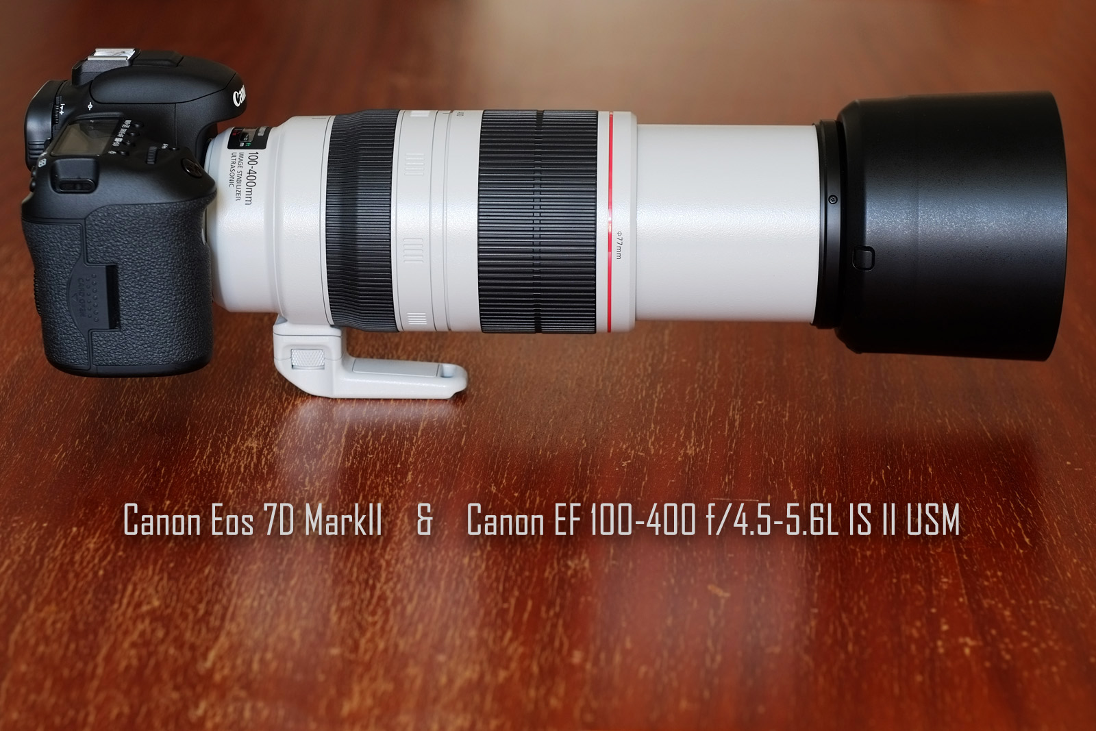

Kétszereplős tesztünk alanyai az öt év után 2014 második felében megújuló Canon EOS 7D Mark II és a szintén tavaly év végén újratervezett Canon EF 100-400 f/4.5-5.6L IS II USM objektív. Lehetne őket akár külön-külön is tesztelni, de ezek ketten így együtt olyan tökéletes harmóniát alkotnak, olyan szépen igazolja egyik a másik létjogosultságát, hogy mi most egy egységként kezeljük őket. Tesztünk ennek megfelelően elsősorban arra keresi majd a választ, hogy ez a váz ezzel az objektívvel milyen teljesítményt nyújt a való életben.
Ennek érdekében a megszokottól eltérően kicsit több időt töltöttünk velük terepen, hogy ott bizonyítsák tudásukat. De mielőtt belevágnánk a közepébe, ismerkedjünk meg nagy vonalakban e két második generációs Canonnal.

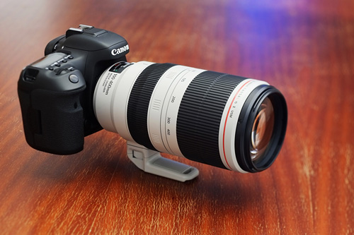

Első körben elődjéhez képest a legszembetűnőbb változás, hogy a korábbi toló zoomos felépítést gyűrűsre cserélték. De persze ennél azért sokkal többről van szó: ezt az objektívet az utolsó porcikájáig újratervezték. Teljesen új az optikai stabilizátor is, ami a korábbi modell 1,5 fényértéknyi hatásfokához képest immár nem kevesebb mint 4 FÉ javulást ígér. Ezen túl a közelpontot is leszorították egészen 0,98 méterre, ami ebben a kategóriában kiváló érték. Képminőségben pedig már az előd is remek volt, így az elvárások igen magasak az új jövevénnyel szemben – tesztünk végére az is kiderül, hogy a több napos nyúzópróba után képes volt-e ennek megfelelni.

Ergonómia, EF 100-400L
A remek kialakítású vázhoz képest a Canon EF 100-400 f/4.5-5.6L IS II USM még tudja tovább emelni a tétet. Talán még sosem volt ennyire profi építésű objektív a kezünkben! Valami eszméletlen azt átélni, hogy az 1,6 kg-os objektívet kézbe véve egyszerre hozza a robusztus tank érzést, hogy akár a falat is ki lehetne ütni vele és közben emellett mégis minden vajpuhán jár rajta, hatalmas tömege ellenére mondhatni egyujjal állítható rajta minden. Ha meglazítjuk, még az állványgyűrű is olyan finoman, "olajozottan" fordul körbe, hogy azt az ember szinte megkönnyezi.
Az építési minőséget tekintve tehát a lehető legmagasabb kategóriát képviseli, de felszereltség tekintetében sem áll rosszul. Az objektíven oldalán négy kapcsoló is található: fókusz limiter, AF - MF, stabilizátor ON - OFF, stabilizátor mód 1 - 2 - 3

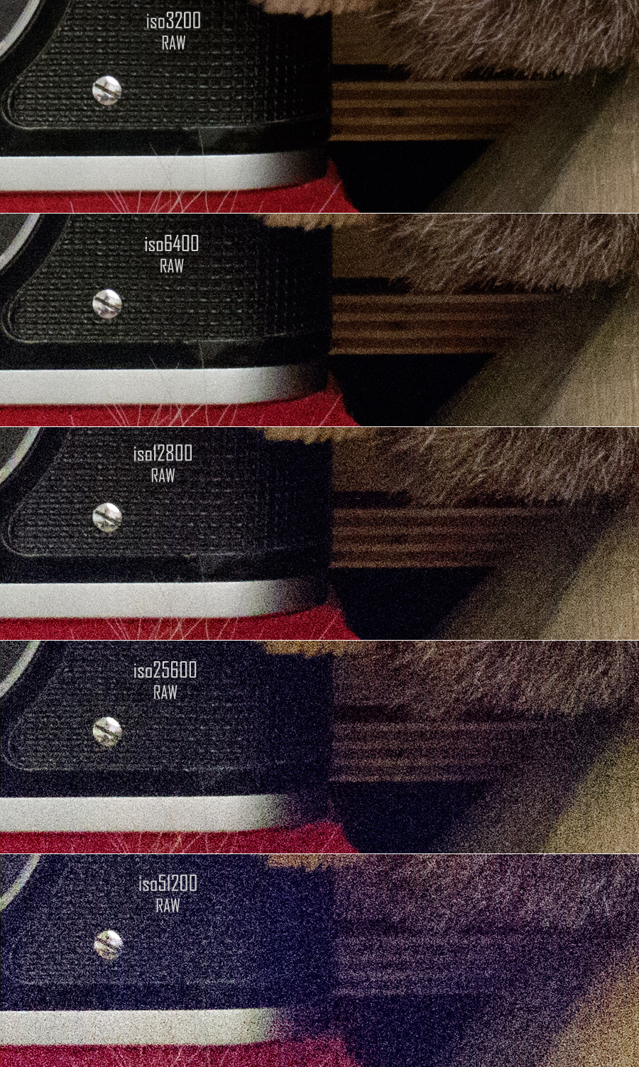

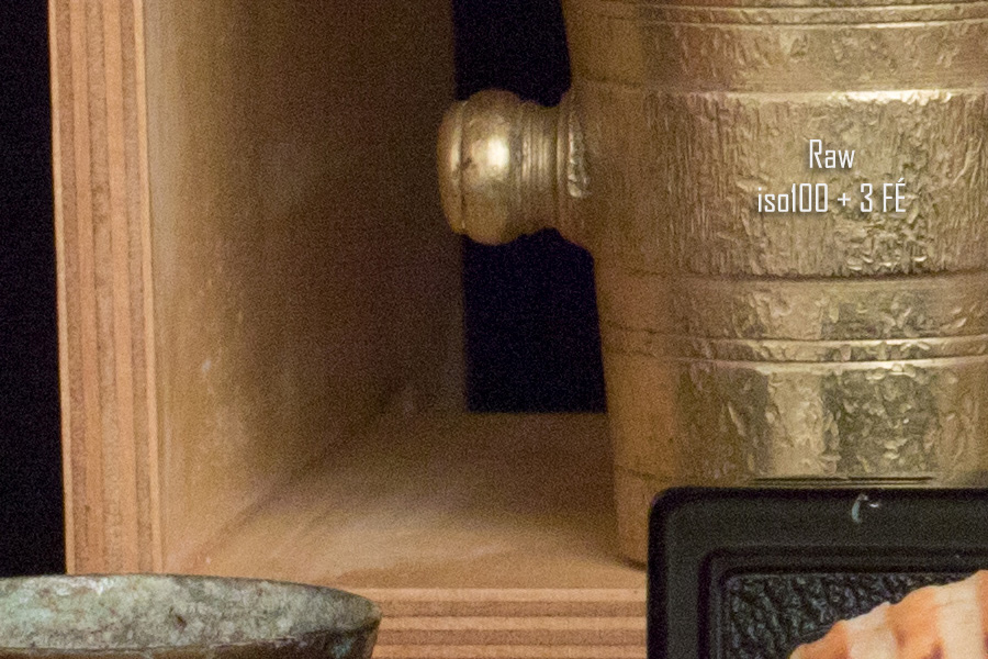

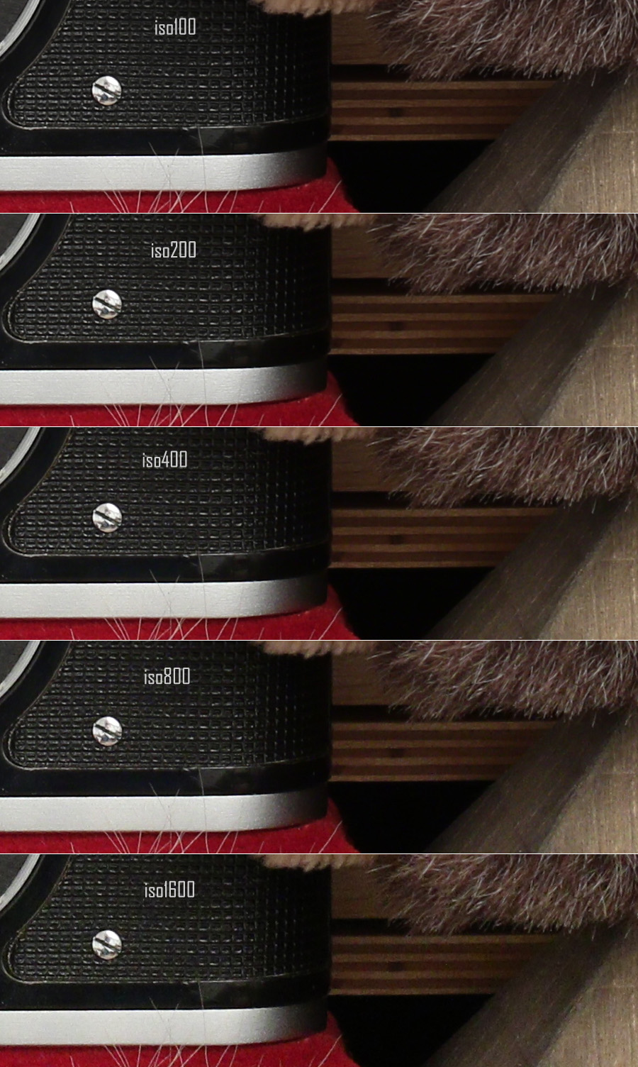

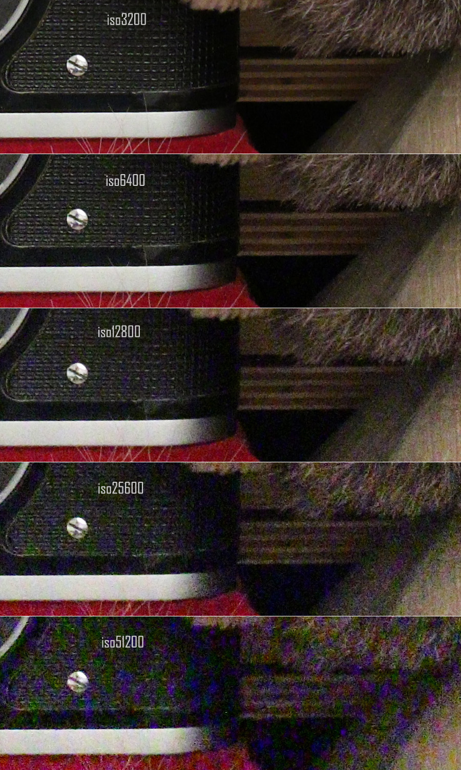

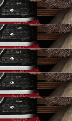

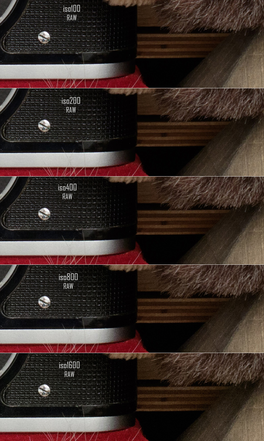

Ez az írásunk most nem egy tipikus vázteszt, de mivel a 7D Mark II eddig még nem járt nálunk, így az újrahangolt tesztábránkon meglőttük az ilyenkor szokásos ISO sort is. A vázon az élesítést alapértéken hagyva, a zajszűrést legalacsonyabb fokozatra állítva lőttük meg a JPG képeket.
Ugyanezt megvizsgáltuk RAW esetén is. A képeket LightRoom alapélesítés és alap 25-ös színzajszűrés mellett konvertáltuk.

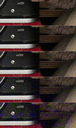

A kapott eredményeket elemezve elmondható, hogy az elődhöz képest enyhén megnövelt felbontáson túl sikerült egy nagyon picit a magas érzékenységen mutatott teljesítményen is javítani. No nem sokat, de ahhoz épp eleget, hogy közepes és magas ISO-n felvegye a versenyt a legjobb APS-C szenzorokkal is.
A gyári JPG és a LR + RAW konverziók ISO 100 és ISO 3200-on, teljes felbontásban.
Nagyobb kérdés persze, hogy alapérzékenységen hogyan teljesít az árnyékokban, mert 18 MP-es elődje itt volt a leggyengébb a konkurenciához képest. Ennek felderítésére az amúgy is szenzorizzasztó, kevés műfényes tesztábránkon lőttünk ISO 100 mellett egy 3 fényértékkel alulexponált képet is. Hogy kiderüljön, mi a helyzet alul, ezt a képet utólag Lightroomban felhúztuk.
Ilyen mostoha fényviszonyok között, extrém módon meggyötört kép esetén még mindig egy picit több zajt mutat, mint a konkurens top APS-C szenzorok, de ezzel együtt is elég szépen állta a sarat. A kép egészét nézve nyoma sincs színtorzulásnak, az egész kép nagyon egyben van. A szemcsézettség szép egyenletes, a korábbi Canon modelleken hasonló helyzetben tapasztalt csíkozással a 7D Mark II-nél már nem találkoztunk. Összegezve a látottakat, a Canon, ha nem is az aktuális legjobbat, de azért egy nagyon korrekt APS-C szenzort tett le az asztalra.
