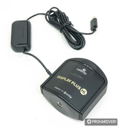

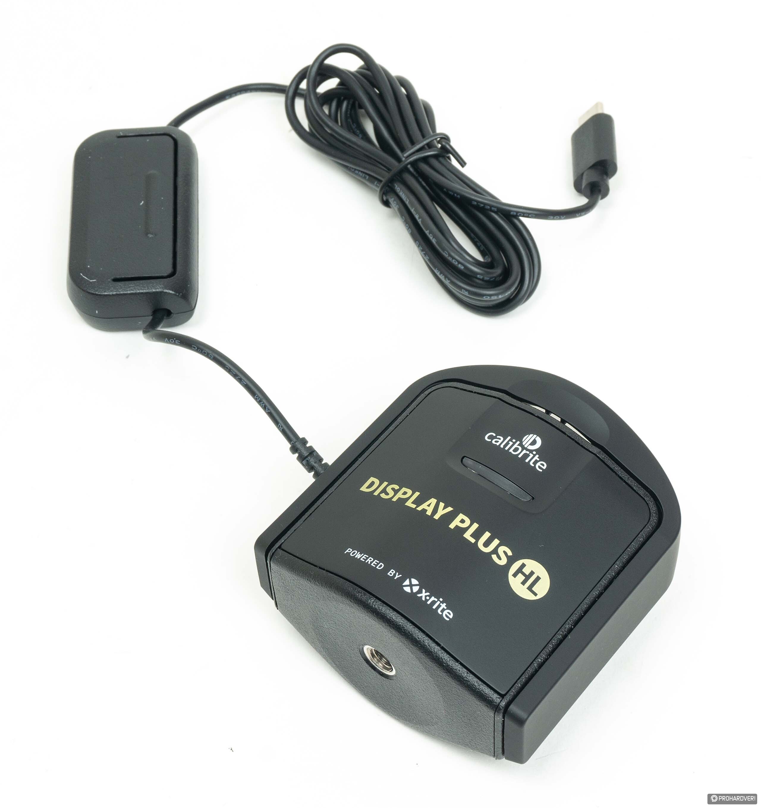

Külső megjelenésében a Calibrite Display Plus HL nem sokban különbözik az elődöktől, legfeljebb a színekben van eltérés, az ezüstös műanyagot feketére cserélték. A készülék most is USB csatlakozást használ, annyi különbséggel, hogy mostmár nem Type-A, hanem Type-C konnektor került a kábel végére, melyhez a dobozban egy Type-A/Type-C adaptert is mellékelnek. A tartozékok között akad egy kis kék szövetzsák is, ami megkönnyíti a kalibrátor hordozását, ha valamiért magunkkal kéne vinnünk.
A készülék egyik oldalán helyezkedik el a szenzor (vagyis az azt fedő lencse), a másik oldalon egy standard állványmenetet találunk, melynek segítségével például projektort is kalibrálhatunk, vagy megkönnyíthető a szoba világításának ellenőrzése; az utóbbihoz tartozó diffúzor az átfordítható lencsevédőn található. A kábel hossza 180 cm, és van rajta egy tologatható súly, ami abban segít, hogy a kalibrátor használat közben ne csússzon lefelé a kijelzőn.

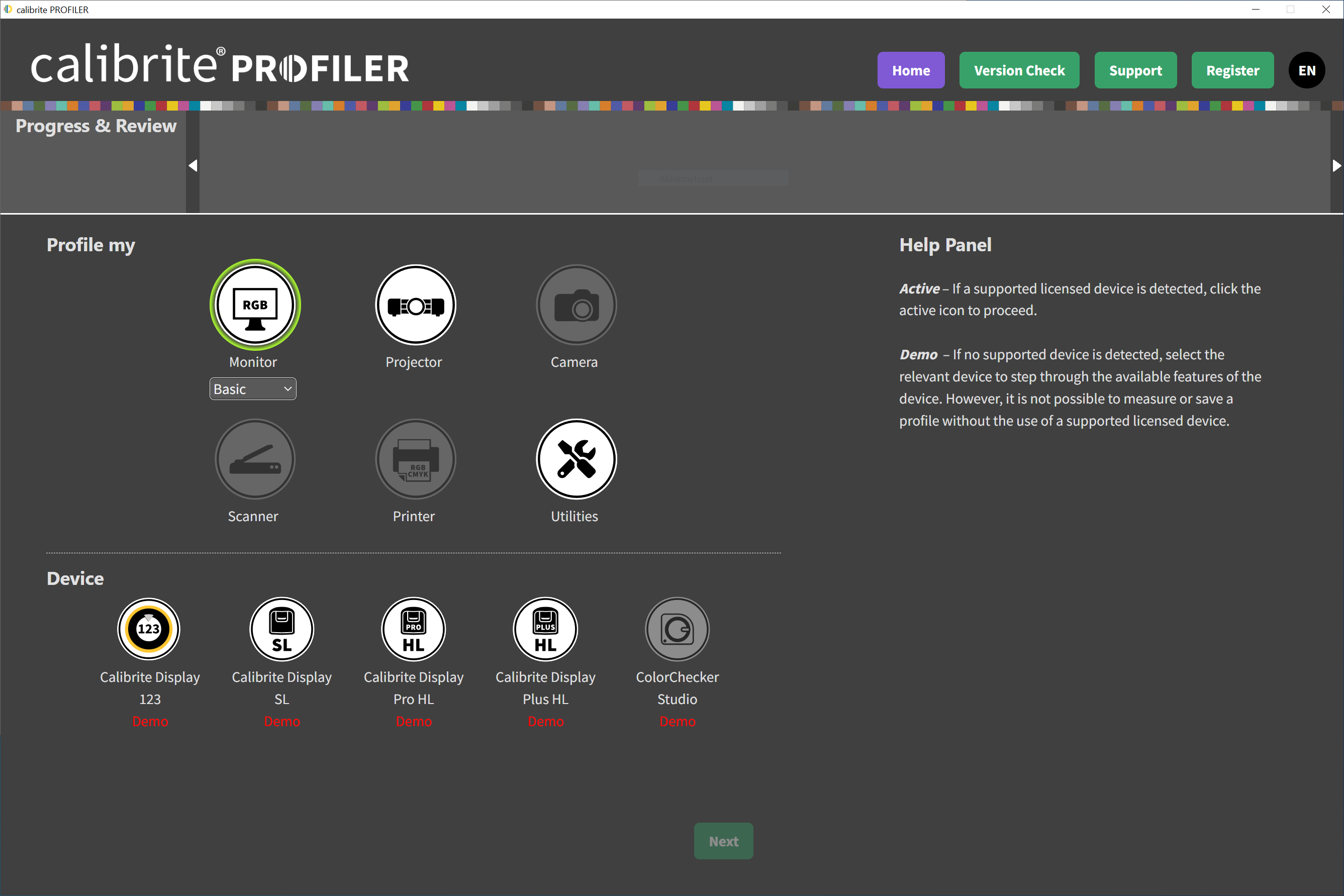

Szoftver, használat

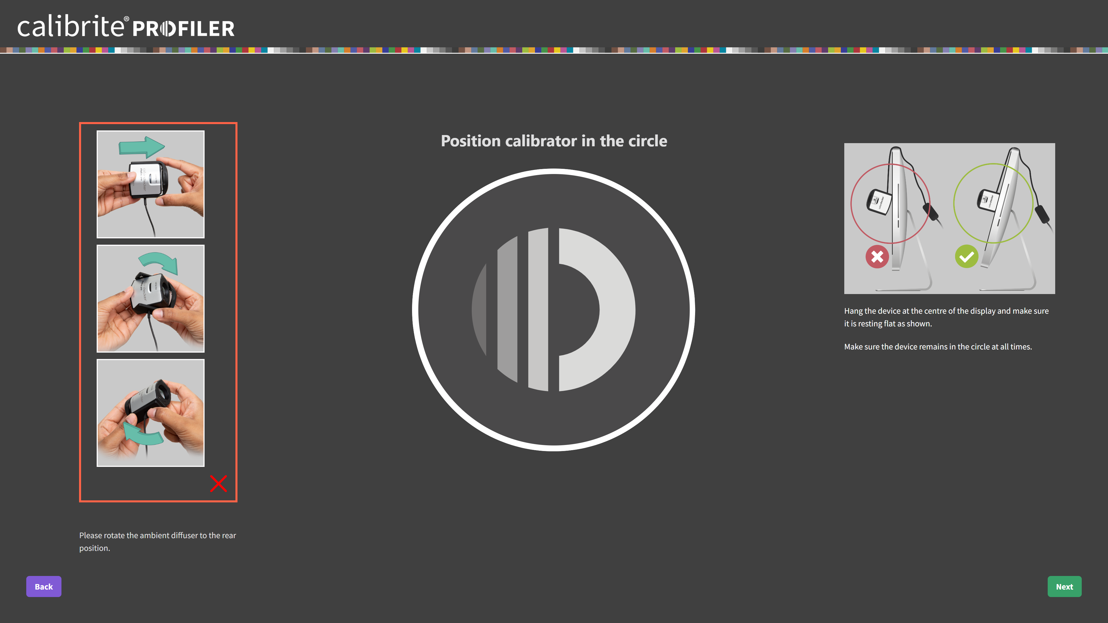

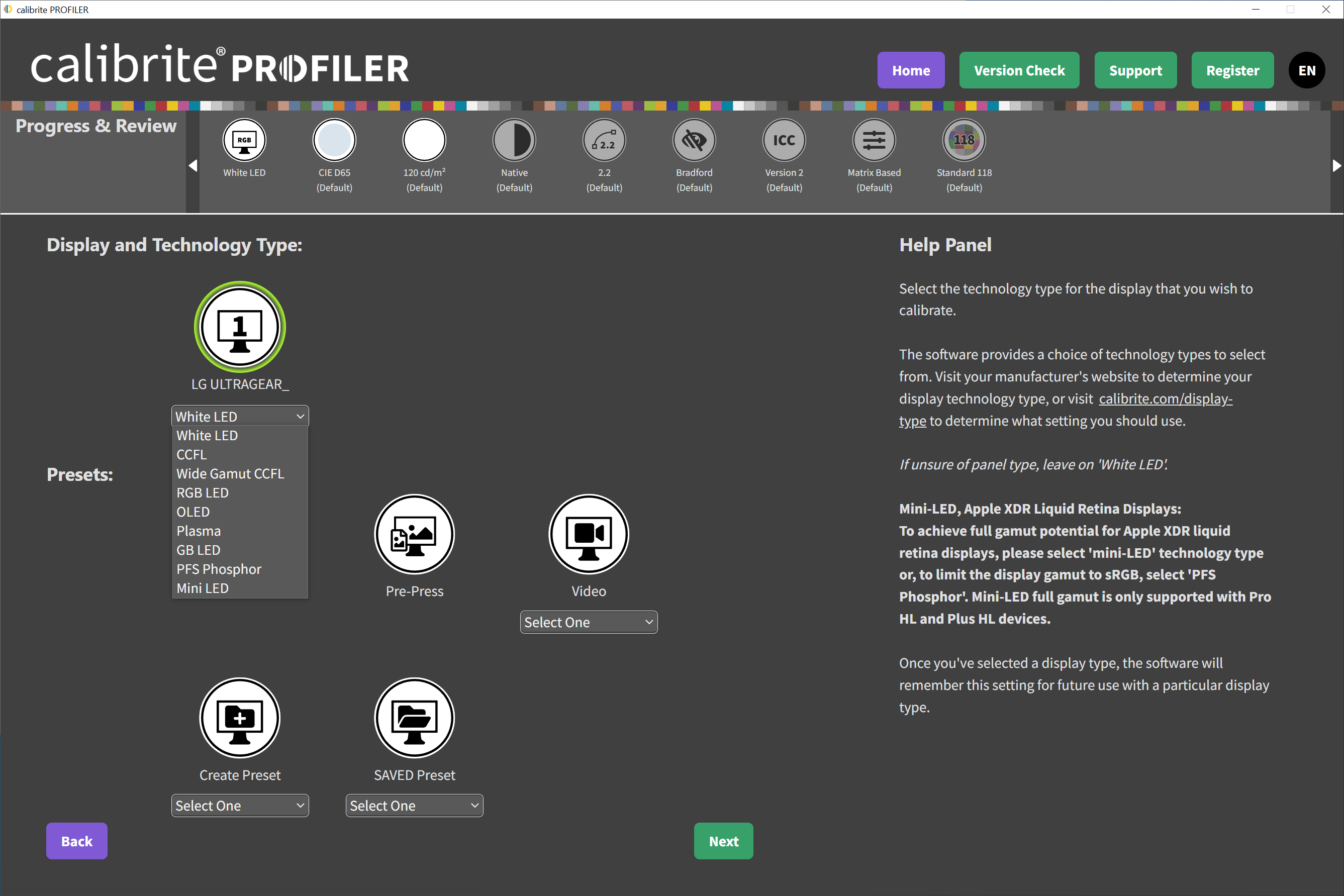

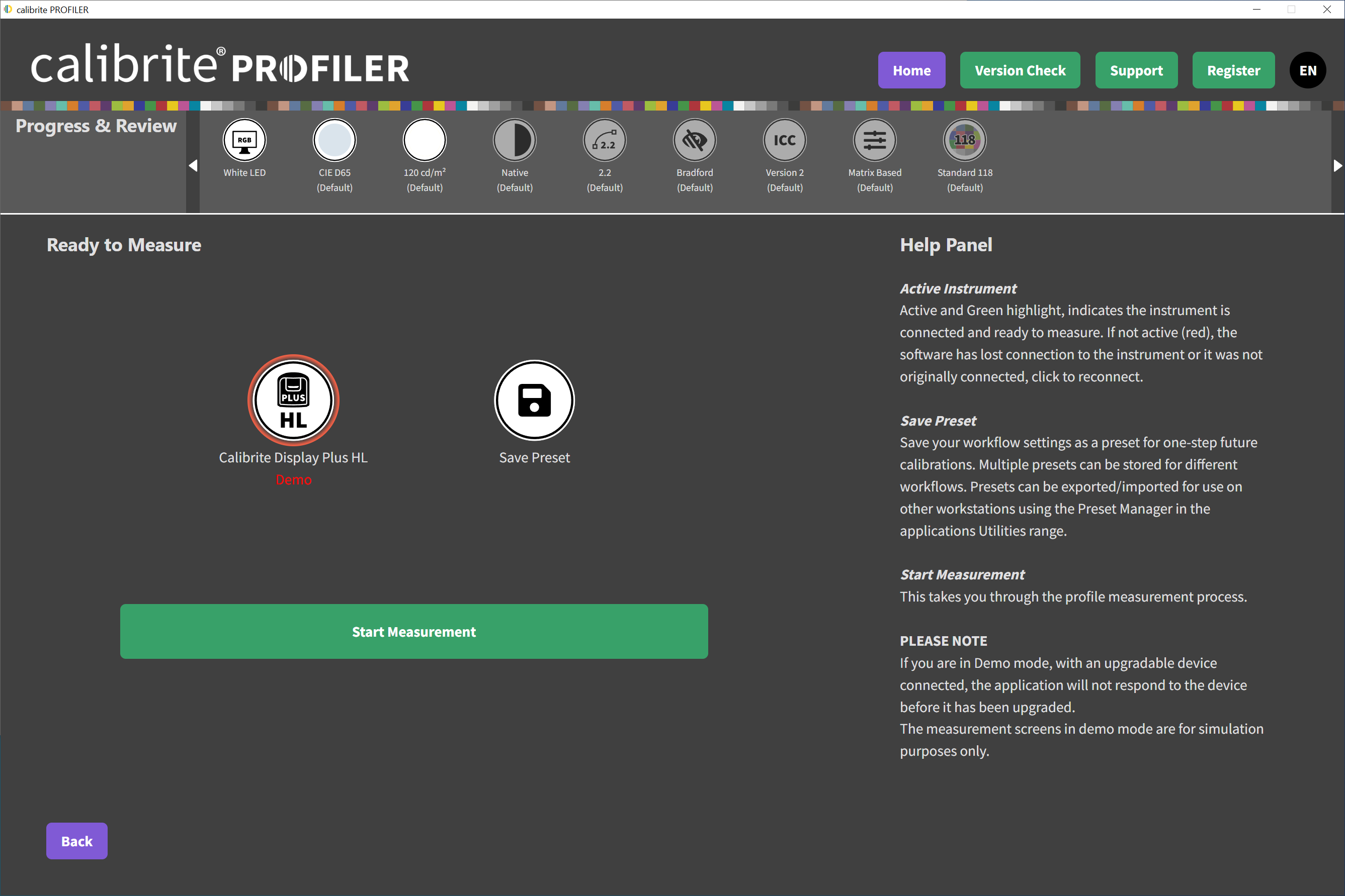

A kalibrátorhoz a dobozban nem kapunk szoftvert, azt a manapság elfogadott szokásoknak megfelelően a gyártó honlapjáról lehet letölteni. Mivel az új Calibrite eszköznél változtattak a firmware-en, sok korábban használt program már nem kompatibilis vele (azaz kompatibilis lehetne, csak a megváltozott azonosító okán nem ismerik fel), viszont az általunk a tesztekhez használt DisplayCal, illetve az említett módon letölthető Calibrite Profiler igen.

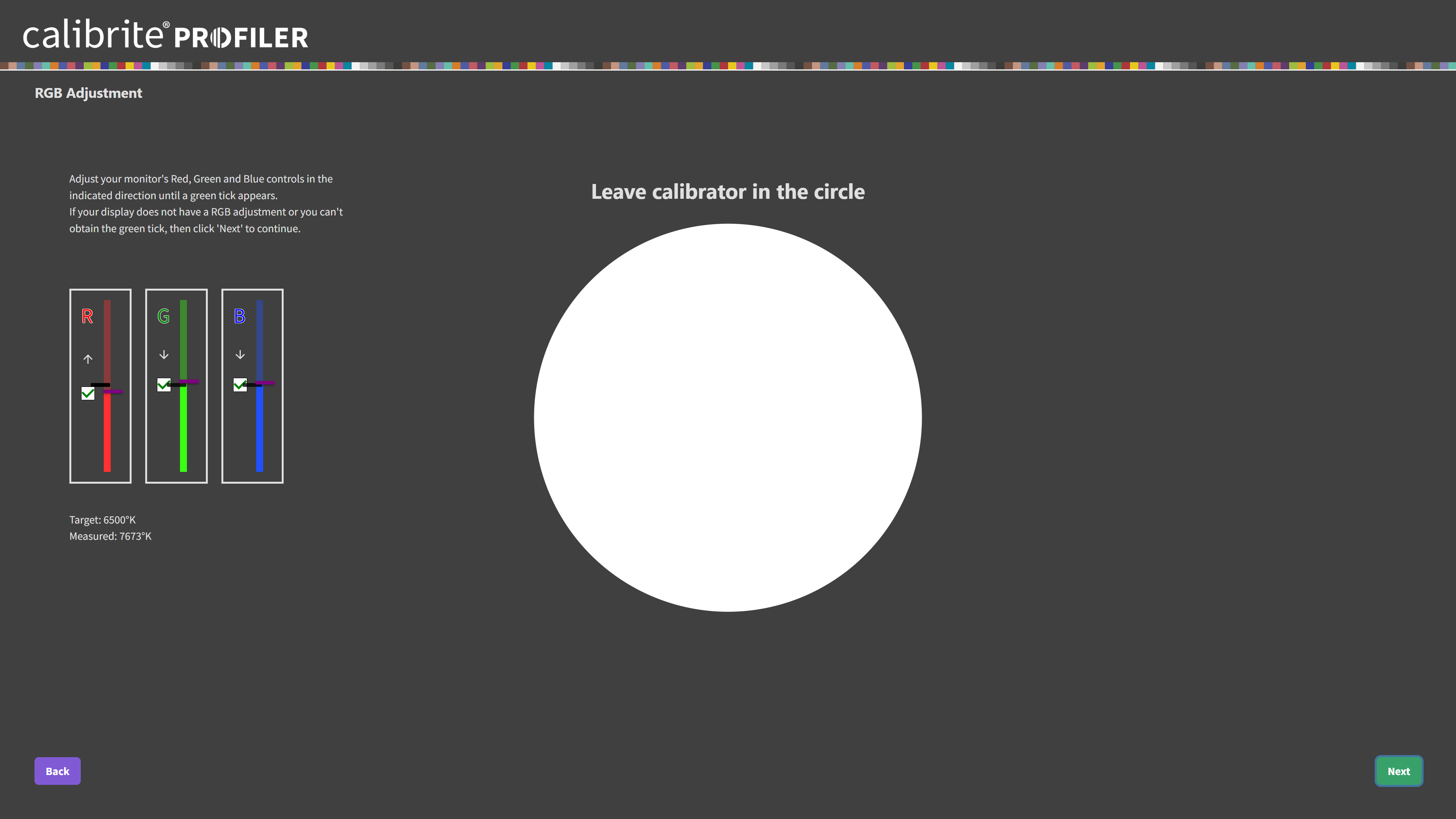

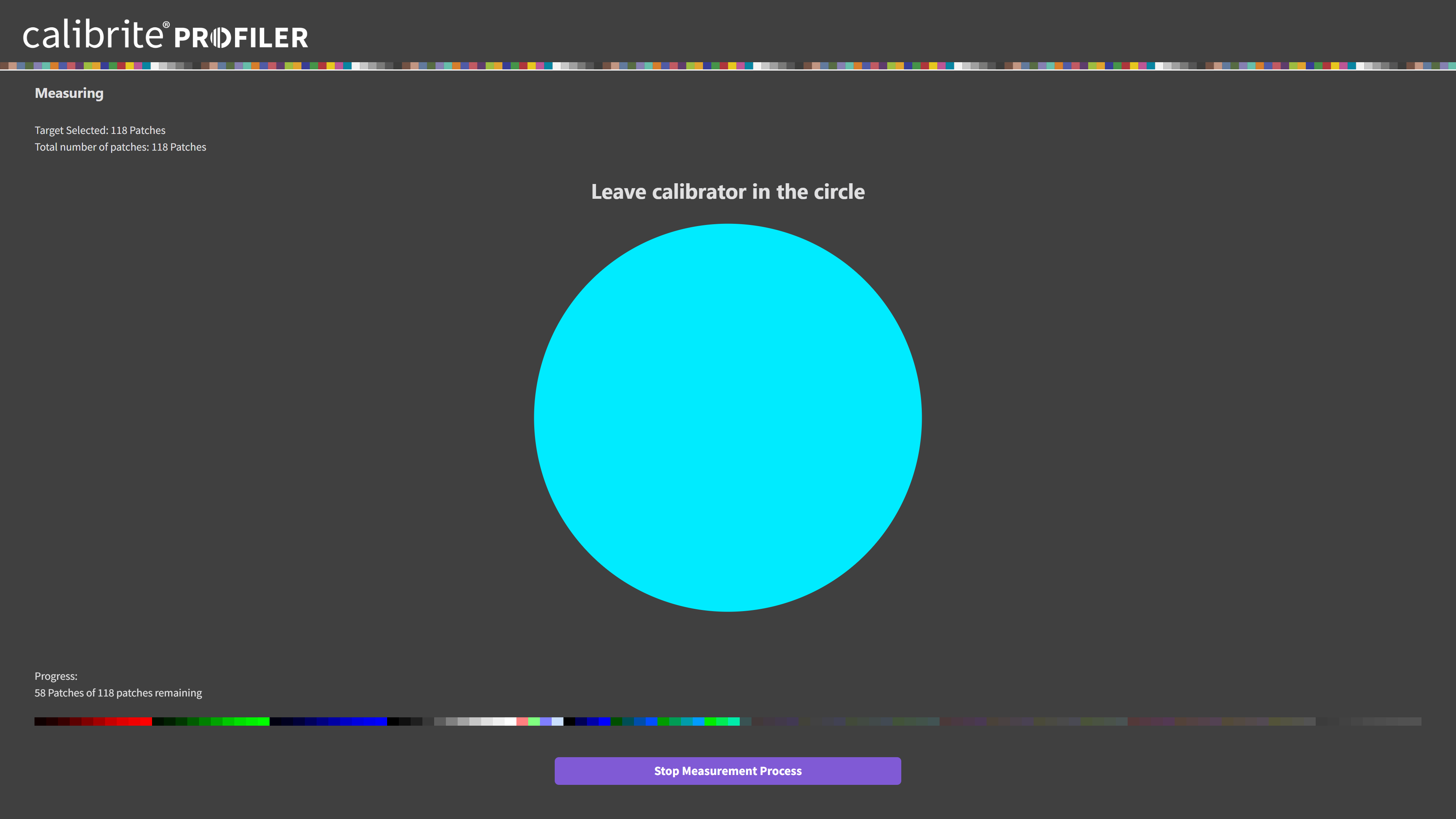

Az utóbbi hatékony, de egyszerű kalibrációs megoldást kínál, mely alapértelmezésben körülbelül öt lépésben és pár perc alatt lefuttatható (a lépések száma függ attól, hogy ellenőrzünk-e utólag, megnéznénk-e az előtte/utána képeket stb.). Ez tehát egy nagyon automatizált megoldás, mely illeszkedik ahhoz, hogy az X-Rite a Calibrite márkanév alá az otthoni felhasználóknak szánt megoldásokat szervezte ki.

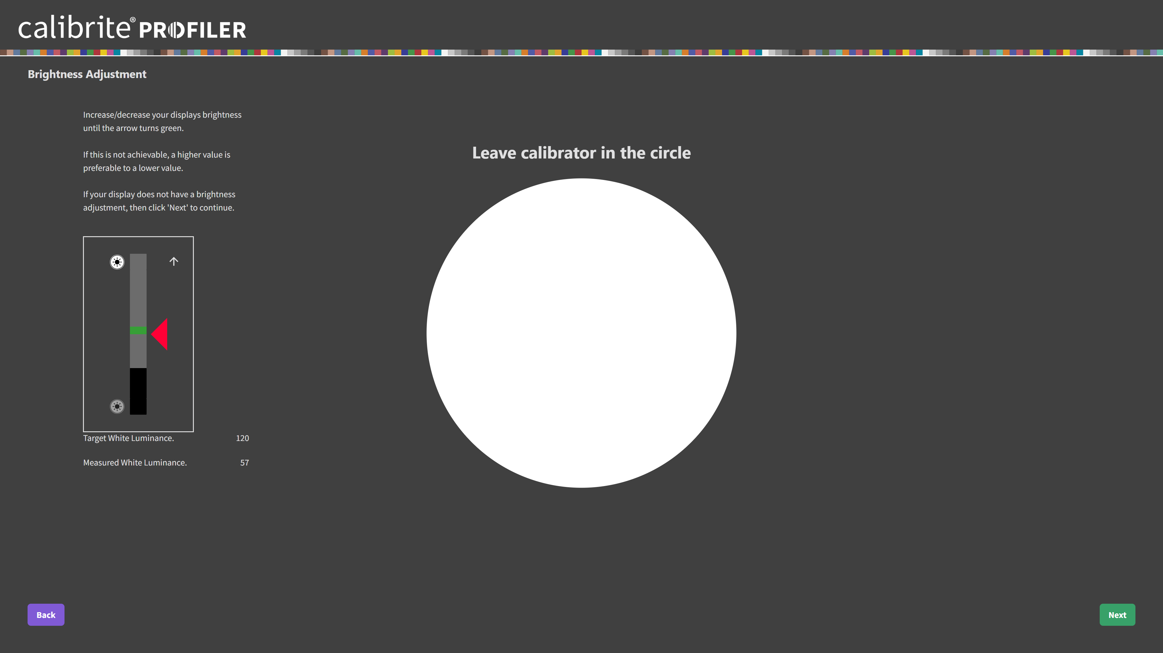

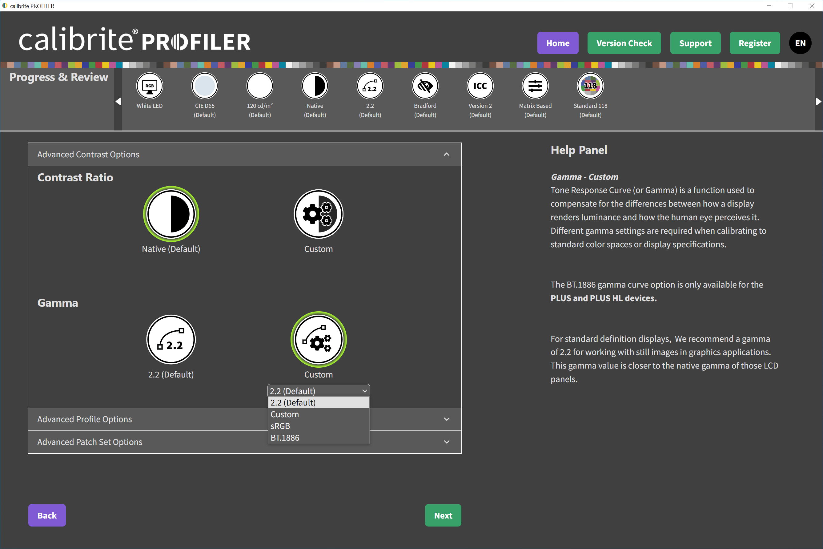

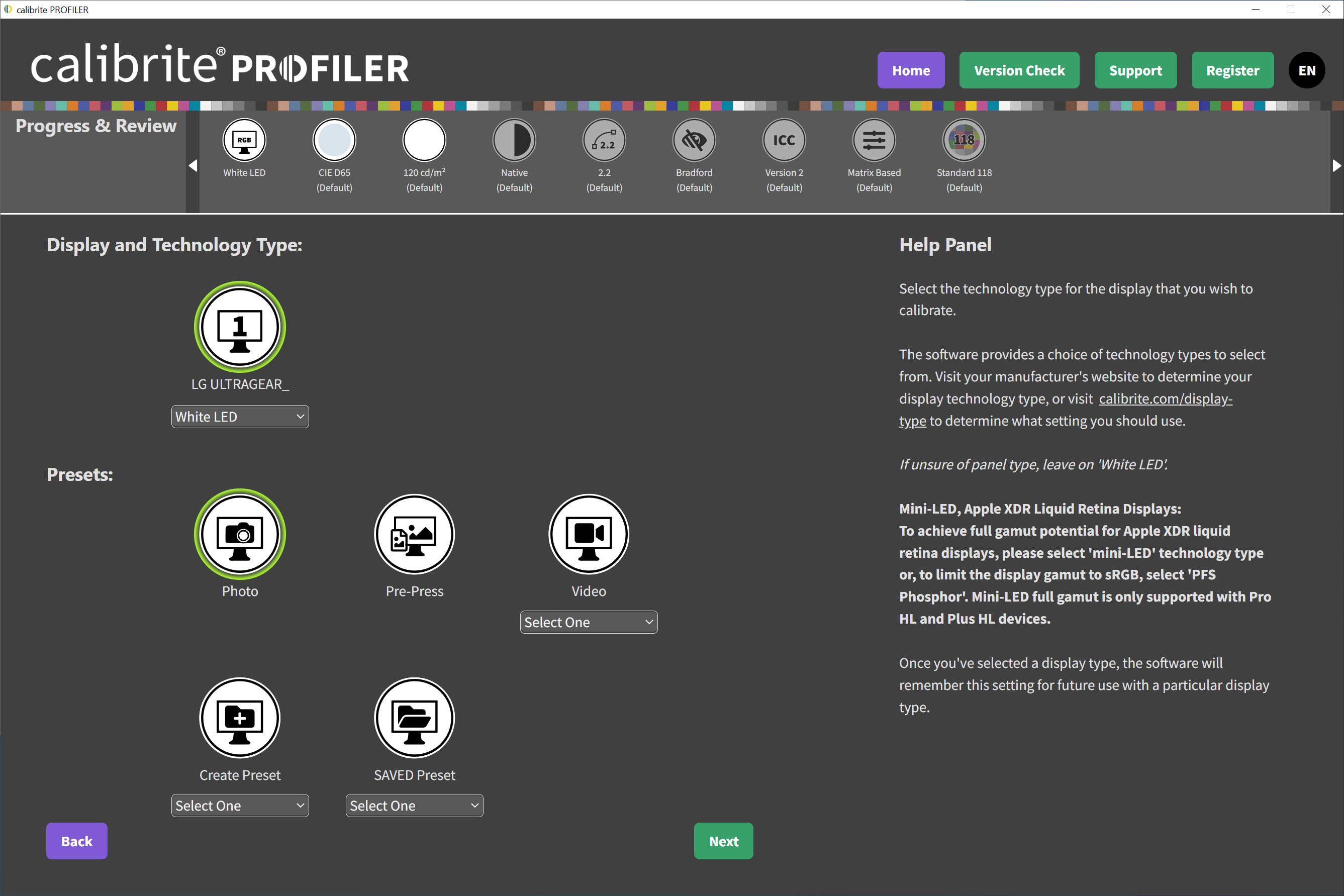

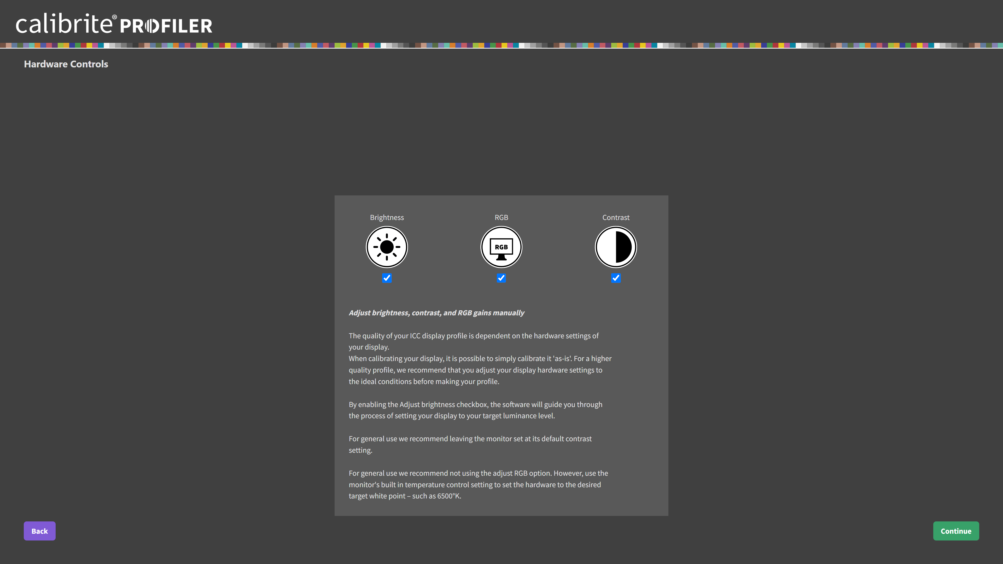

Szerencsére azok sincsenek magukra hagyva, akik szeretnének jobban elmélyedni a beállításokban. Ebben az esetben kiválaszthatjuk a fehérpont színhőmérsékletét, a megcélzott fénysűrűséget, beleszólhatunk a kontrasztarányba, illetve figyelembe vehetjük a környezeti fényeket és a képernyő burkolatának tükröződését (jobban mondva tükröződésre való hajlamát) is.

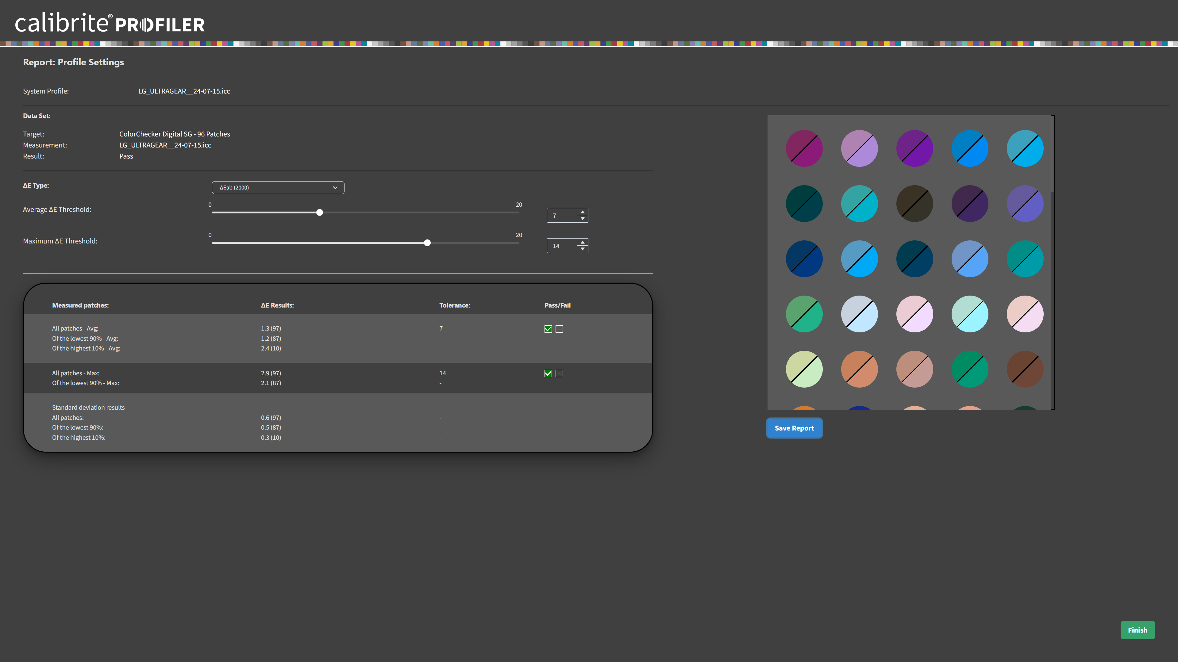

A Calibrite Profiler segítségével képernyőnk minősége is ellenőrizhető, a Utilities részben található eszközökkel megnézhetjük a háttérvilágítás egyenletességét, illetve egy meglévő profillal az általa „biztosított” színek pontosságát is.
Akit mindez nem elégítene ki, annak pedig még mindig ott van az ingyenes DisplayCal, mellyel még részletesebben belenyúlhatunk a kalibráció folyamatába, és még többet megtudhatunk kijelzőnk képességeiről.

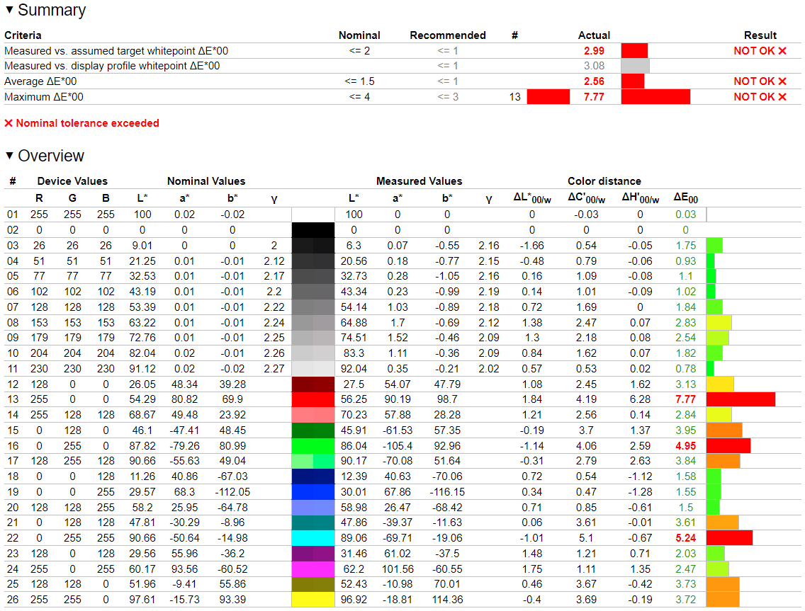

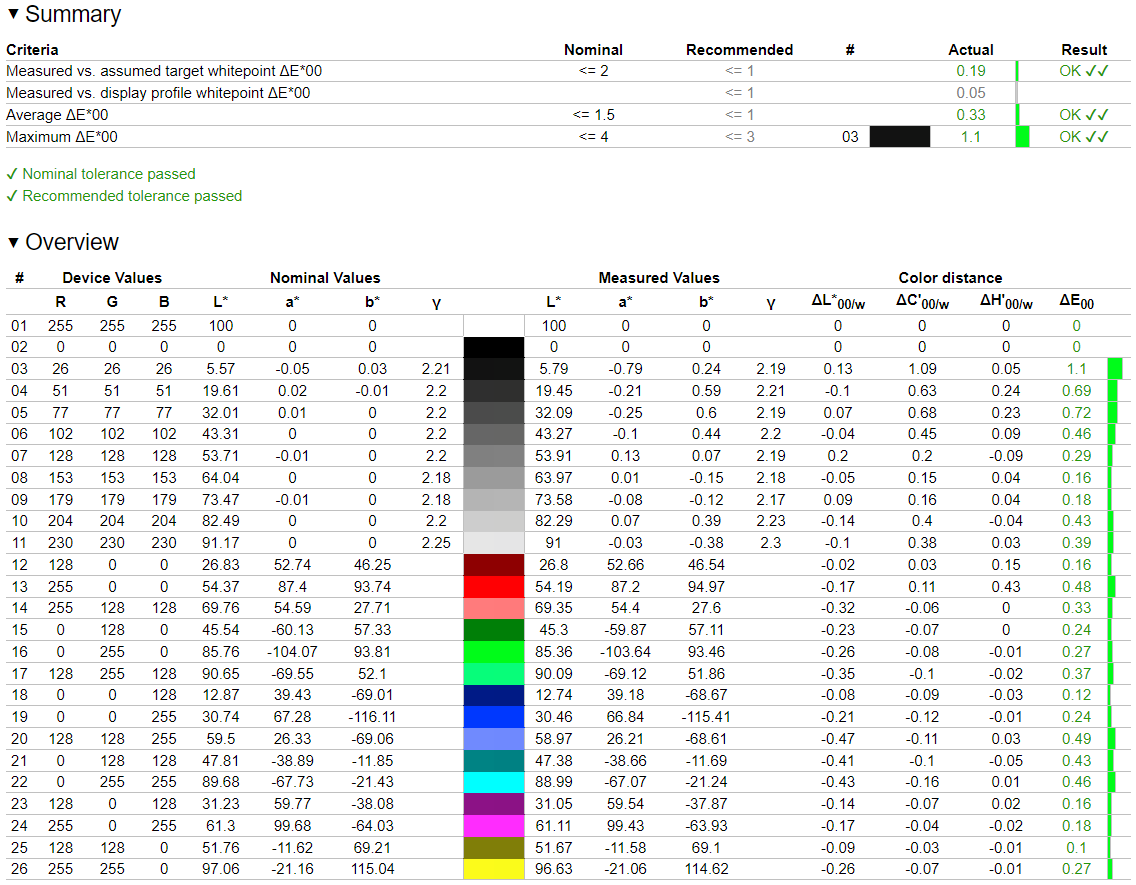

Kalibrátorunkat először az LG UltraGear 32GS95UE monitorával használtuk. Ez egy igen jó képminőséget adó monitor, mely azonban nem rendelkezik gyári kalibrációval, kínál viszont egy sRGB profilt, amely lehetővé teszi a viszonylag színhelyes használatot. Ezzel annyi csak a gond, hogy ilyenkor a színtér mérete is csökken, ha tehát egyszerre szeretnénk a kijelző által kínált színtér méretét is megőrizni, plusz a lehető legjobb színhűséget is elérni, akkor nincs más megoldás, mint a kalibráció. Az alábbi képeken a kalibráció előtti és utáni pontosság hasonlítható össze – a különbség imponáló, és még szabad szemmel is látható.
