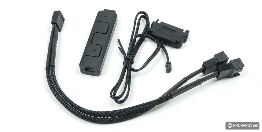

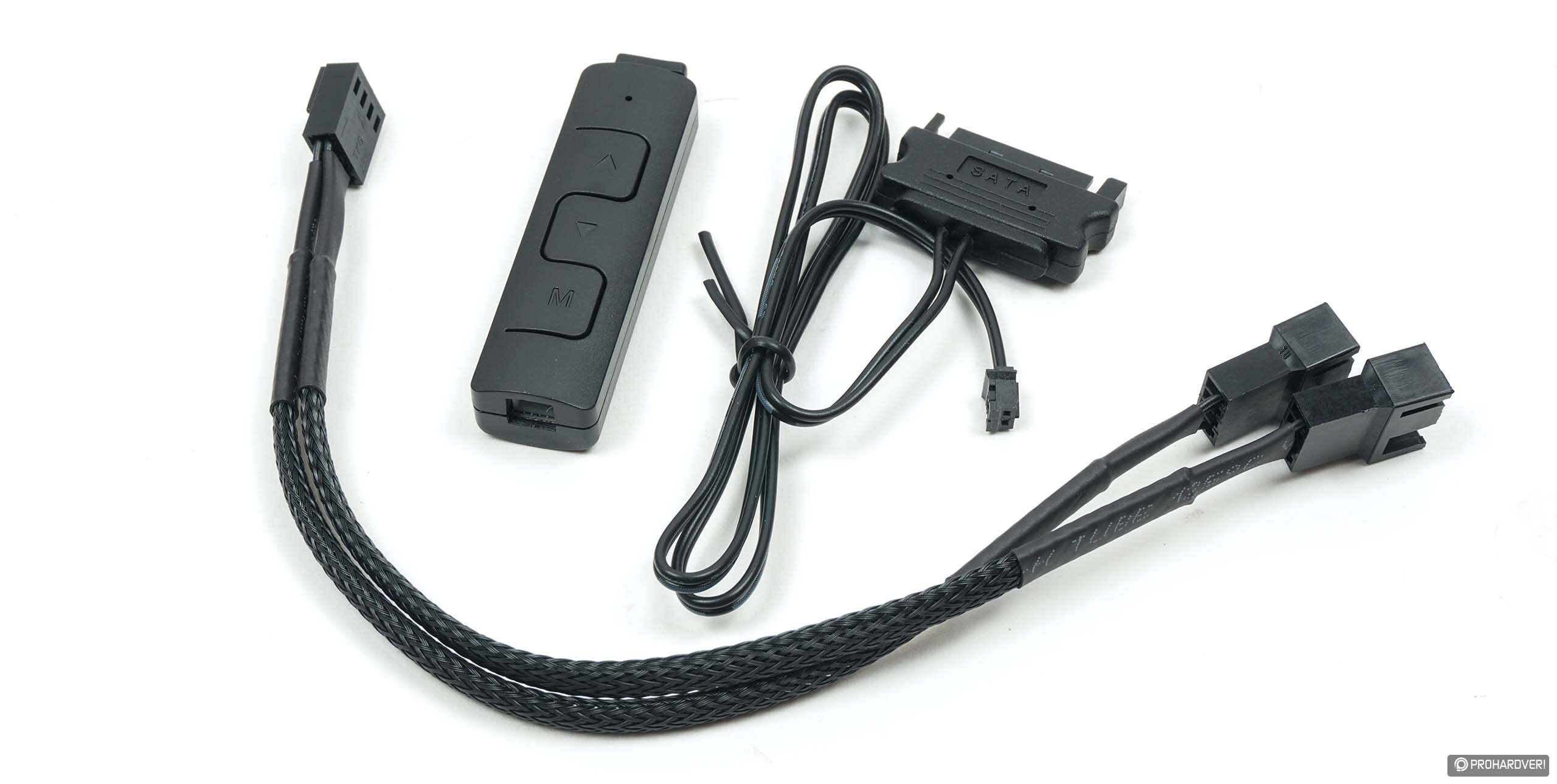

A rendszer tömege épp csak meghaladja az 1 kg-ot, tehát viszonylag könnyűnek mondható, a csomagban pedig nemcsak a már említett, 100 ml előre bekevert hűtőfolyadékot találjuk meg, hanem egy kisméretű ARGB vezérlőt (arra az esetre, ha alaplapunk nem rendelkezne ilyen csatlakozóval), illetve egy kevés hővezető pasztát is. Ennek mennyiségét eléggé kiszámolták, 2-3 felszerelésnél többre biztos, hogy nem lesz elég.

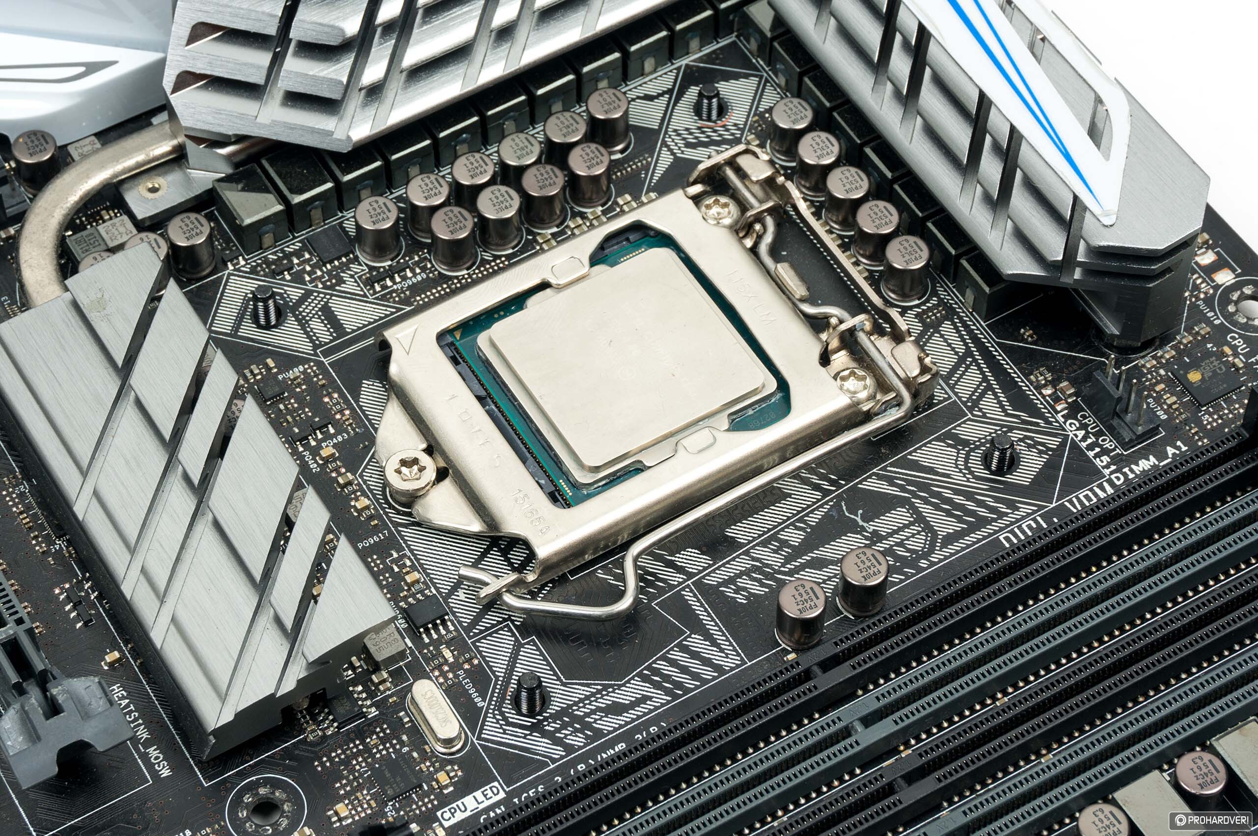

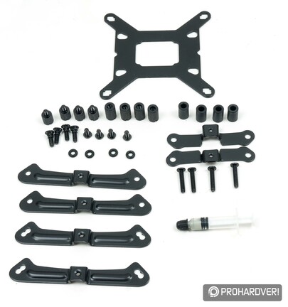

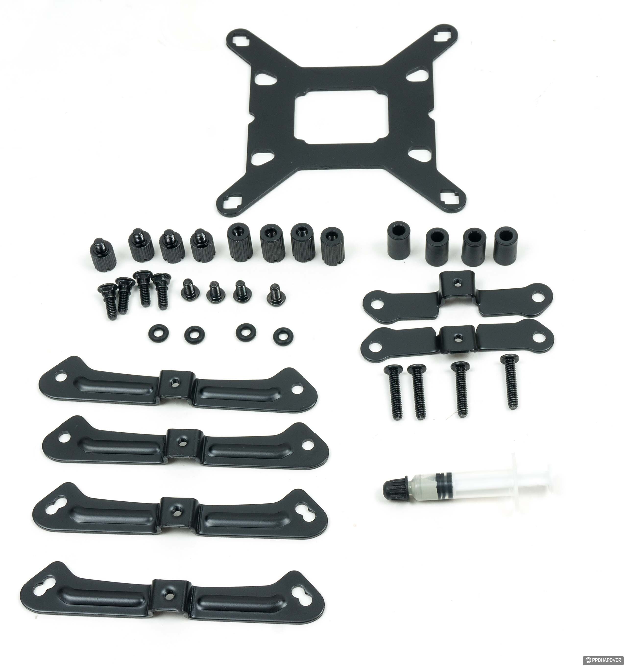

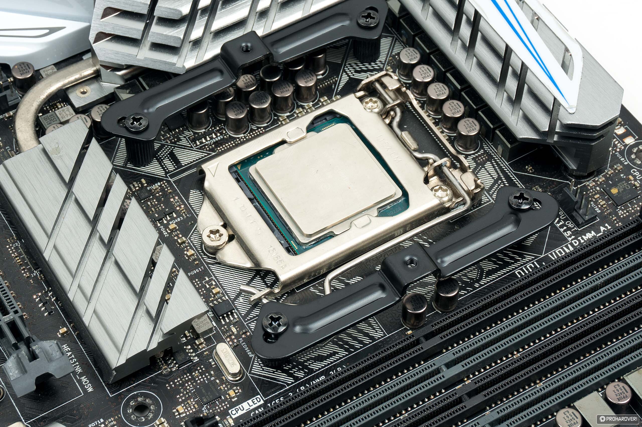

A be quiet! nem készített külön szerelési megoldást a Silent Loop 2 számára, így ugyanazt a rendszert kapjuk, mint amivel például a 2020-as Pure Loop is kijött, vagy amivel a 2018-ban tesztelt Dark Rock Pro 4 is érkezett. Egy alapvetően jól szerelhető, átlátható rendszer ez, bár lehetne néhány helyen egyszerűsíteni, csökkenteni a komponensek számát, illetve jelen kivitelében egyáltalán nem szerelhető kézzel, muszáj a csavarhúzóhoz nyúljunk.

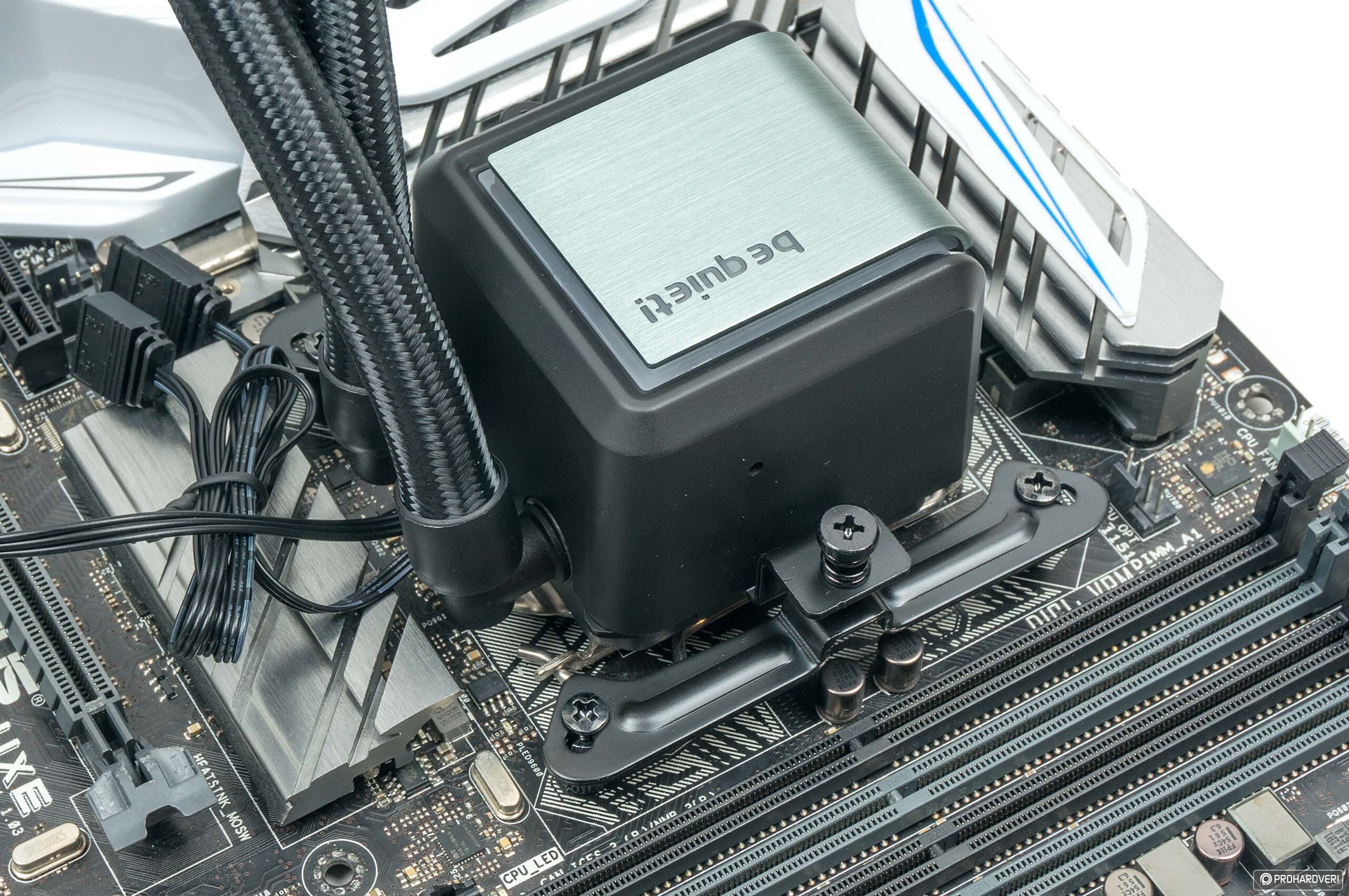

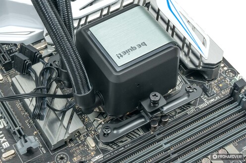

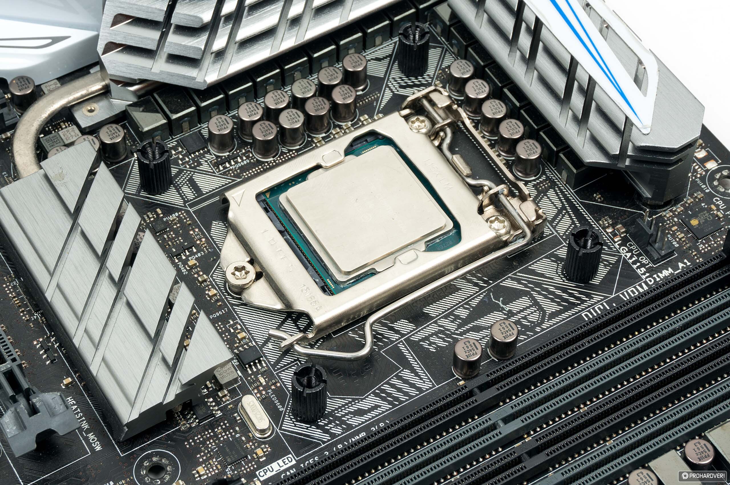

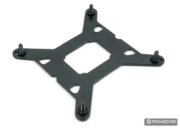

Az összerakás első lépése, legalábbis a „normál” Intel platformok esetében, hogy a hátlapi rögzítőlemezen áttoljuk az ide csatlakozó egyedi csavarokat, és ezeket a gumigyűrűkkel rögzítjük kiesés ellen. Az így kapott menetes szárak elég rövidek, ezért az alaplap furatainál oda kell figyelnünk az átvezetésre; ezután viszont már egyszerű lesz a munka, hiszen csak fel kell csavarnunk a távtartókat, majd a keretet alkotó két lemezt rögzíteni.
Az ehhez kapcsolódó, a hűtőblokkot leszorító csavarok elég finom menettel rendelkeznek, itt érdemes figyelni, nehogy rosszul tekerjük be őket – az előfeszítést mindenesetre rugók biztosítják.

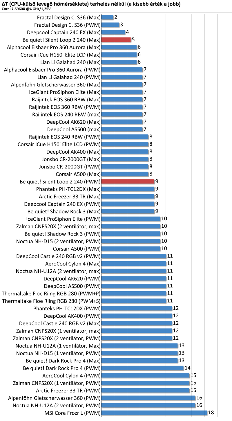

Alaplapunk Silent profiljában a hűtő a némaság megtestesítőjeként indított: a 20 °C-os szobahőmérséklet mellett terhelés nélkül úgy tartotta 29 °C-on a processzort, hogy a pumpa 1200 rpm, a ventilátorok pedig 700 rpm fordulatszám környékén dolgoztak csak. Ezen a sebességen mindkettő annyira halk volt, hogy a mérésre használt műszerrel nem hogy 10, de még 5 centiről sem sikerült a környezeti alapzajhoz képest plusz decibeleket mérni. Az „élményt” fülünk is megerősítette, hiszen egészen közel hajolva sem észleltünk semmit a Silent Loop 2 működéséből.

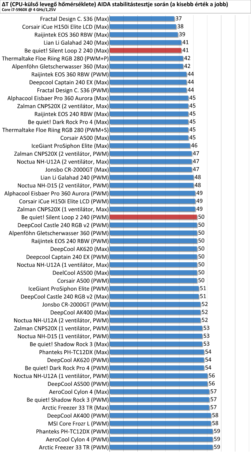

Bekapcsolva az AIDA64 stressztesztjét, valamennyit változott a helyzet, de egészen minimálisan: a processzor hőmérséklete hosszabb idő alatt 70 °C-ig emelkedett, amihez a pumpától 1900 rpm-re, a ventilátoroktól pedig 1200 rpm-re volt szükség. Mindez már némi zajjal járt, de még ez a magasabb zajszint is pusztán 23 dB – bár ez már füllel is hallható, de egy számítógépházból, főleg ha nem hajolunk direkt egészen közel, gyakorlatilag nem szűrődik ki. És ne feledjük, hogy mindez körülbelül 10 percnyi, 180 wattnak megfelelő terhelés utáni helyzetet jellemez!

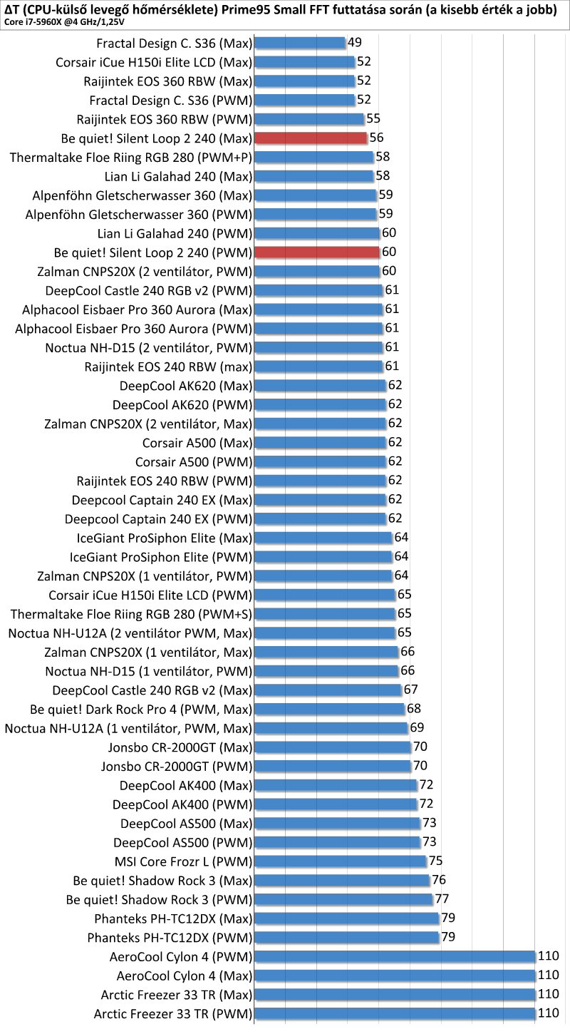

Végül a Prime95 Small FFT tesztje következett, melynél már elértük azt a 80 °C-os határt, ahol az alaplapi vezérlő maximális fokozatra vált – ez látszik a grafikonon is, hiszen a fordulatszámok a pumpa esetében 2100-2750, a ventilátorok esetében pedig 1350-2050 között ingadoztak. Ez természetesen a zajszinten is érződött: ennek maximuma 40 dB volt, ami már hallható érték, de a leadott hőterhelés függvényében még mindig kiválónak mondható.
Második körünkre az alaplapi vezérlést kikapcsolva maximális fordulatszámon hajtottuk mind a pumpát, mind a Silent Wing 3 ventilátorokat. Ez „fix” 40 dB-es zajszintet, illetve percenkénti 2750 (pumpa) és 2150 (ventilátor) fordulatszámot jelentett. A processzor hőmérsékletei kiválóan alakultak: terhelés nélkül a közben 21 °C-ra melegedő szobában 26 °C-os processzormagokat láthattunk, melyek AIDA64 alatt körülbelül 60 °C-ig, Prime95 alatt pedig 77 °C-ig melegedtek.

Megnézve a teljesítménydiagramokat, látható, hogy a Silent Loop 2 240 folyamatosan ott van a legjobbak között, és sok esetben több ventilátorral szerelt modelleket is maga mögé tud utasítani, ráadásul úgy, közben zajszintje is nagyon alacsony marad. Közeli versenytársa, a Lian Li Galahad 240 többek között ebben marad el tőle.

A kiegészítők között egy apró ARGB vezérlést és egy Y elosztót találunk
A kiegészítők között egy apró ARGB vezérlést és egy Y elosztót is találunk [+]
