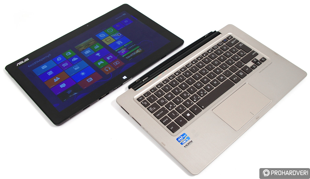

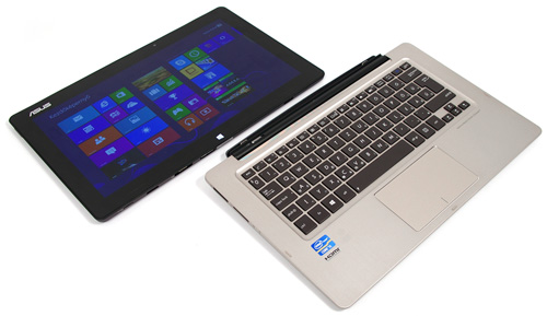

Notebookok terén az Asus élen jár a kísérletezésben. Az elmúlt években rengeteg formabontó megoldást tett le az asztalra, melyek közül egyesek (mint a netbook) sikeressé váltak, mások viszont kisebb nyomot hagytak az iparágban. A Transformer termékek először a tabletek világában jelentek meg; olyan eszközökről van szó, melyeknél a képernyő és a billentyűzet különválasztható. Ez a koncepció jól alkalmazható a convertible notebookoknál, avagy hibrideknél is, melyek notebookként és tabletként is használhatóak. Az Asus Transformer Book TX300 a nagyobb és egyben erősebb modellek közé tartozik, 13,3 hüvelykes képernyője van, ami mögött az Intel harmadik generációs Core i platformja (Ivy Bridge) dolgozik.
Formaterv kapcsán volt honnan merítenie az Asusnak, hiszen rengeteg tabletet és Ultrabookot készítettek az elmúlt években. A Transformer Book TX300 lényegében egy felpumpált Asus tablet egy olyan billentyűzetes dokkolóval, ami az Asus Zenbook Ultrabookok vonalvezetését követi. Természetesen a burkolati elemek fémből készültek, az összeszerelési minőség kiváló.
A fő hardverelemek a notebook fedelébe, vagyis a tablet részbe kerültek, ami 340 mm-es szélességével, 11 mm-es vastagságával és majdnem egykilogrammos súlyával nem éppen kis darab, inkább lakásba, munkához való eszköz, mint mobil útitárs. A 13,3 hüvelykes képernyő fényes érintőfelület mögött mosolyog, nagy örömünkre IPS panellel és Full HD felbontással. A csatlakozók többsége a dokkolóra került, tablet módban csak hangkimenetet, microHDMI-t és egy microSD kártyaolvasót kapunk a bekapcsológomb és a hangerőszabályzó gombok mellé.
A hátlap a komolyabb Asus tabletek körkörös szálcsiszolását kapta meg. Felső részén, az 5 megapixeles kamera alatt egy méretes szellőzőrács húzódik, amire a Core i hardvernek szüksége is van. Kétoldalt egészen nagy hangszórónyílásokat vágtak, mögöttük a Bang & Olufsen ICEpower részlegével közösen kifejlesztett SonicMaster hangszórók dolgoznak. Érdekes a Transformer Book tápcsatlakozója: nem hagyományos microUSB vagy notebookos, hanem egy széles, mágneses megoldás, amihez hasonlót az Apple laptopjain látni. Előnye, hogy így a kábelbe beleakadva nem rántjuk le az asztalról a notebookot (vagy tabletet), csak a vezetéket húzzuk ki belőle.

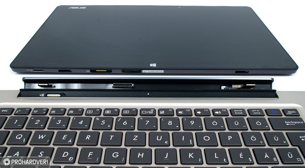

Notebookként a mellékelt dokkolóba állítva használhatjuk az Asus Transformer Bookot. Leglényegesebb eleme értelemszerűen a szigetes, háttérvilágításos billentyűzet, amin felül akkumulátort és még egy 2,5 hüvelykes merevlemezt is elrejtettek benne, ami USB 3.0 csatlakozóval kapcsolódik a tabletben lévő többi komponenshez.
A dokkolóval már notebooknak megfelelőre emelkedik a Transformer Book csatlakozókínálata: kapunk két USB 3.0 kaput, mini DisplayPort monitorkimenetet és még Ethernet csatlakozót is, az adattároló eszközök sora pedig SD kártyaolvasóval bővül.
Notebookállásban a TX300 a maga 24 mm-es vastagságával és közel két kilogrammos súlyával Ultraboonak egy picit duci, ráadásul az ilyen készülékekre jellemzően „fejnehéz. Mivel a hardver jelentős része és egy akku a képernyő mögött van, ezért a tablet (vagy notebook módban a fedél) elég nehéz, a készülék súlypontja magasra és hátra kerül, így ölben tartva lebillenésre hajlamos; a zsanér pedig nem jár olyan szépen, mint a hasonló kaliberű Asus Ultrabookokon szokott, ráadásul még nyílásszöge is korlátozott.
Eltekintve a súlybeli problémától, a tablet és dokkoló kapcsolódása nagyon rendben van. A reteszes rögzítőrendszer magabiztosan tartja a készüléket, nem lötyög benne, a szétkapcsolás feszegetés nélkül megy. Notebookként is egyben van a Transformer Book fizikailag és formatervben is, a dokkoló szervesen illeszkedik, nem kelti azt az érzést, hogy csak valami kényszeralátét vagy kiegészítő.

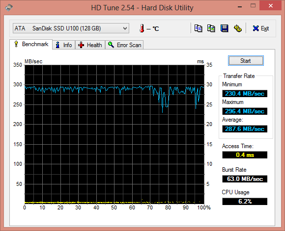

Az Asus Transformer Book TX300-at idehaza egyelőre csak egy konfigurációban láttuk. Ebben az Intel Core i5-3317U processzoré a főszerep, ami a Full HD felbontású kijelző meghajtásáért is felel a HD Graphics 4000 grafikus mag révén. Mellé egy modulban 4 GB memóriát telepítettek, a fő adattár 128 GB-os SanDisk U100 SSD, a dokkolóba pedig 320 GB-os Seagate winchester került USB 3.0 csatlakozással. Érdekes módon a két akku pontos méretét egyetlen szoftver sem tudta megmutatni, csak annyi információt kaptunk, hogy a két kétcellás együtt 38 wattórás, ami a hibridek világában egészen jónak számít. Sajnos a TX300 ára is a hibridekre jellemző, tehát meglehetősen magas. Windows 8 operációs rendszerrel és két év garanciával 342 000 forintot kérnek érte, persze ebben benne van a tablet mellett a billentyűzetes dokkoló is.

Merevlemez 128 GB SanDisk SSD – SATA 3.0
320 GB Seagate HDD – USB 3.0 – dokkolóban
