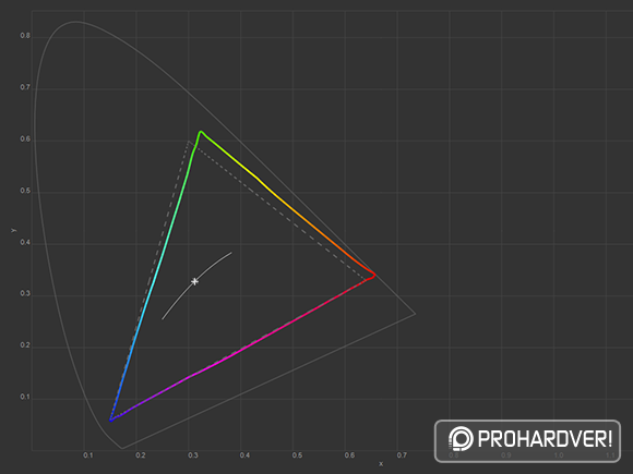

A színtérlefedettség a következőképpen alakult: a képet felnagyítva a szürke szaggatott vonal jelzi a referencia (jelen esetben sRGB) színteret, míg a színes háromszög a mért színteret ábrázolja. Eszerint a kijelző 105,3 százalékban fedi az sRGB színteret, de ezen belül a számottevő pontosság kereken 93,4%, ami nem kiemelkedő, egy 99% vagy ahhoz közeli érték ma már nem lenne luxus. Mélyebb elemzéshez az Argyll+DispcalGUI mérési jegyzőkönyve további információval szolgál a kalibrálással és annak eredményével kapcsolatban (gamma és színhőmérséklet tracking, szürkeegyensúly stb.), ez itt érhető el.
