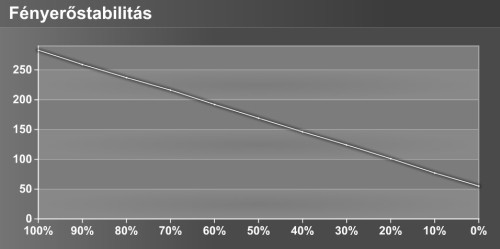

Első körben azt vizsgáltuk, hogy a fényerő-beállítás lineáris csökkentésével egyenes arányban áll-e a panel fényerének csökkenése:
ASUS PB278Q fényerőstabililtás
ASUS PB278Q fényerő-stabililtás

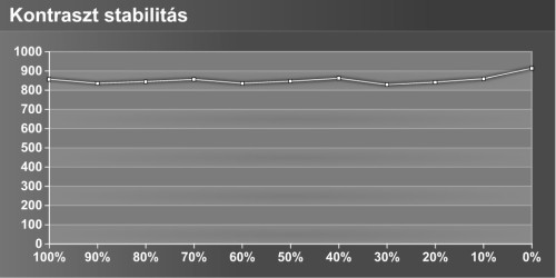

Tesztalanyunk ezen a téren zökkenőmentesen hozza az eredményeket, hiszen nincsenek törések és hullámok, a panel fényereje egyenletesen reagál a beállításokra. Ennél a vizsgálatnál az is kiderült, hogy a kijelző maximális fényereje 282,7 cd/m² körül tetőzik, míg a legalacsonyabb beállítás 54,84 cd/m². Ez elég nagy átfogást jelent, így gyakorlatilag szinte minden, otthon előforduló körülményhez hozzá tudjuk állítani a megjelenítő fényerejét. Ezt követi a kontrasztstabilitás, aminél azt vizsgáljuk, hogy a fényerő beállítása hatással van-e a kontrasztarányra. Ennek a mérésnek ott van jelentősége, ahol a monitor fényerő beállítása nem a háttérvilágítást állítja (többnyire tuneres monitorok). Ez esetben erről nincs szó, így csak érdekességként szerepel. Sajnos a két tizedesjegy a feketeponton nem ad elegendő pontosságot, ezért a valóságtól eltérően nem kapunk a grafikonon egyenletes kontrasztot.
ASUS PB278Q kontrasztstabilitás

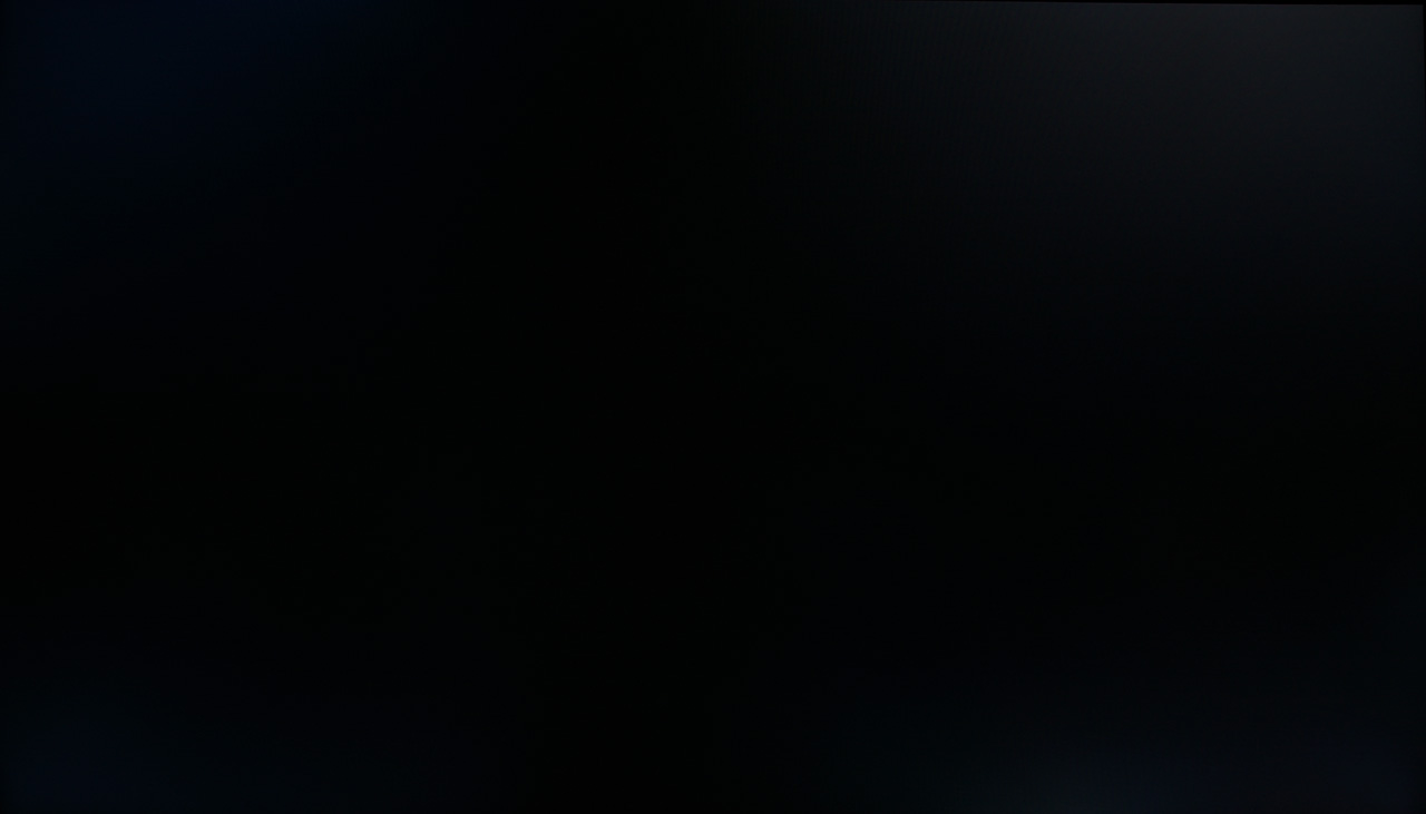

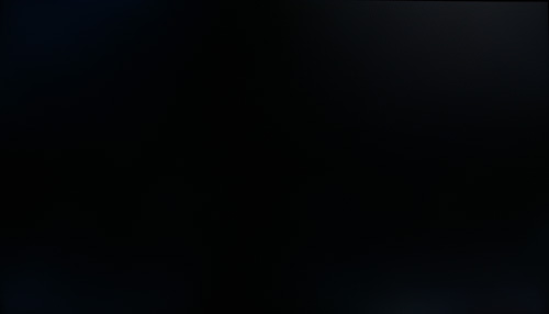

Háttérvilágítás beszűrődése
Ezen a téren jobb teljesítményt vártunk volna el ettől a kijelzőtől, habár tény, hogy a korábban tesztelt PLS-es játékos sem volt tökéletes. Ha jól megnézzük a fényképet, akkor mind a négy sarokban felfedezhető némi derengés.

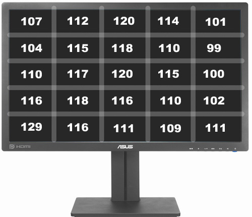

Háttérvilágítás egyenletessége

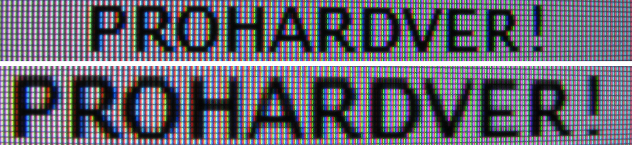

Ekkora felbontásnál nem elhanyagolható a kijelző interpolálási képessége, ugyanis könnyen előfordulhat, hogy a VGA-t jelentős mértékben terhelő alkalmazásokban (jellemzően a játékokra gondolunk ezalatt) vissza kell venni a felbontást 1920x1080 vagy 1920x1200 pixelre. Csodát a technológiából adódóan ne várjunk, 1920x1200-as felbontáson mindenképpen elmosódást fogunk tapasztalni; ezúttal is arról tudunk beszámolni, hogy a statikus képelemeknél (betűk, asztal) ez jól kivehető. Láttunk már ennél jobb megoldást!
Felül: 2560x1440 képpont (natív beállítás), alul 1920x1080 pixeles felbontás
Felül: 2560x1440 (natív felbontás), alul 1920x1080 pixel
