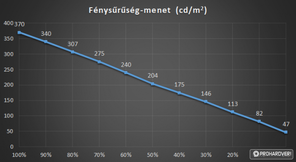

A dobozból kivéve a monitor mért fénysűrűsége alapbeállításban 341,4 cd/m², míg a feketén 0,2863 cd/m² volt mérhető, ami 1192:1 kontrasztarányt ad. A gamma mérés eredménye 2,14, a színhőmérsékleté pedig 7093 K lett. Gyári kalibrálásra utaló jelet nem találtunk.

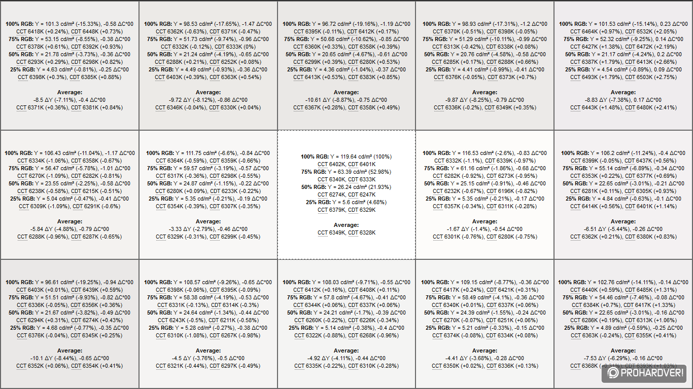

Homogenitás
A háttérvilágítás beszűrődését homogén fekete kép mellett vizsgálva egészen jó eredményt kaptunk, de némi felhősödés azért megfigyelhető az alsó sávban és a sarkokban is.
Fehéren vizsgálva a háttérvilágítás egyenletességét az eredmény már nem volt ennyire jó, ugyanis 15-19%-os eltérések is mérhetőek voltak a középponttól távolodva. A valós felhasználás során szerencsére ebből kevesen fognak bármit is észrevenni.

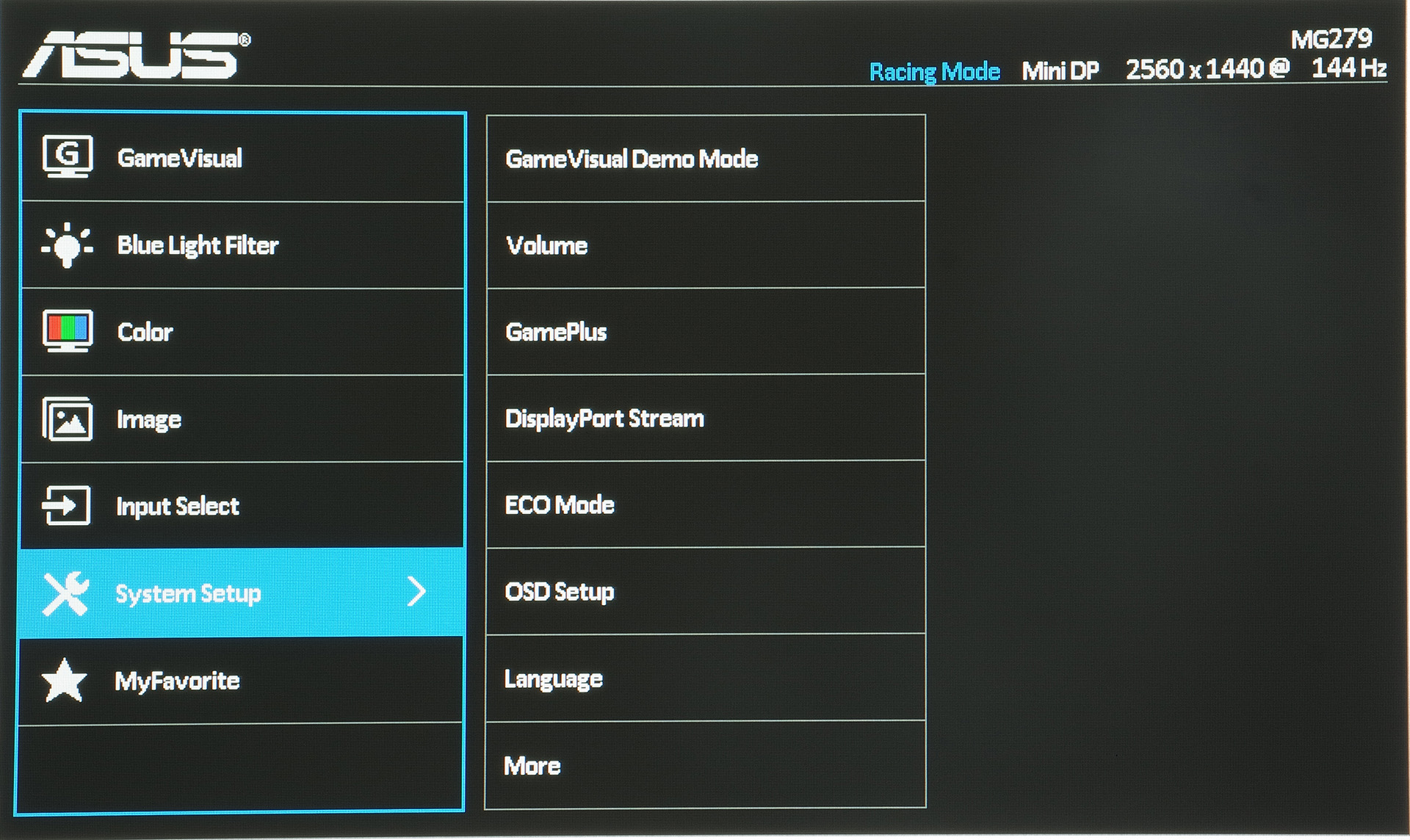

Gombok és OSD menü
Megszokhattuk már, hogy egyre több monitoron találkozunk OSD menü vezérlésére alkalmas joystickkal, így nem meglepő, hogy az MG279Q esetében sem tértek el az egyébként hatékony navigálást előirányzó recepttől az ASUS-nál.
A pöcök mellé azonban gombok is kerültek egy-két funkció gyorsabb eléréséhez (például ki-/bekapcsolás, bemenetváltás stb.), ráadásul ezek funkcióját nem szégyellték piktogramokkal jelölni a káva szélén a könnyebb eligazodás érdekben.
Maga a menü egyszerű és felépítése is egyértelmű, nem mellesleg "tud magyarul" is, így nem is kívánhatnánk ennél többet. Plusz funkcióként innen aktiválható a Blue filternek hívott kékfény-szűrő, valamint az időszámláló és célkereszt funkciókat magában rejtő "Gameplus" opció is, amivel már korábban is találkozunk ASUS monitornál.
