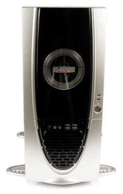

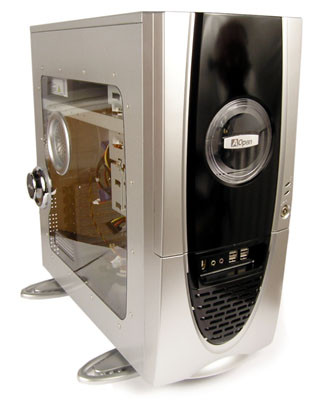

Mai második tesztalanyunk, az AOpen Impression jó öt centiméterrel magasabb az EZ Solutionnél. Anyaga szintén acél, és szintén van ajtó az előlapján, de minden más tekintetben eltér az előző AOpen háztól.
A tesztpéldányunk ezüstszínű volt, de létezik fekete változat is. Megjelenését tekintve nem túl radikális, nem túlzottan visszafogott és nem is hivalkodó, így talán mindenkinek tetszik majd. A termetes zárható ajtó eltakarja az összes meghajtót és a kapcsolókat is. Elején egy formatervezett gyári logó látható. Az ajtó alatt jó sok fedetlen csatlakozó található. Az oldallapi ablakban ismét ott figyel a kör alakú szellőző, mely mögött gégecső húzódik. Sajnos a kissé otromba zárszerkezet is megmaradt, ráadásul ezüst fényezést kapott.
Az ajtó ismét csak 90 fokban nyílik, és zsanérozása nem valami esztétikus. A zárszerkezet kialakítása sem nyerte el tetszésünket, és keveselltük a 475 milliméteres magassághoz tartozó négy ötnegyedes meghajtókeretet is.

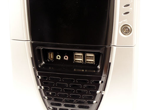

A frontpanelre összesen négy USB csatlakozó került, ez minden igényt kielégít. Van még szokásos audio ki- és bemenet, valamint FireWire is.
Oldalról a termetes ablakon keresztül jó látható a táp alatt keresztbe futó merevítő. A plexibe vágott kör alakú rés műanyag fedelére kerülhettek volna nagyobb, vagy sűrűbb lyukak is, a videokártya környékén kialakított szellőző jó pontot érdemel. A csillogó-villogó nyitó- és zárószerkezet nem igazán tetszett.

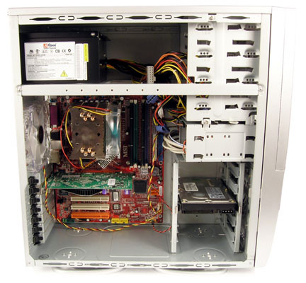

A takarólemezt leemelve elénk tárul a belső. Felül ismét FSP-től származó tápegységet látunk, ebben az esetben 400 wattosat. Alatta egy újabb Yate Loon ventilátor köszöntött minket, ezúttal 12 centiméteres méretben és kék világítással. Nagy örömünkre itt már mind a hét bővítőkártyahely gyorszáras rögzítőt kapott.

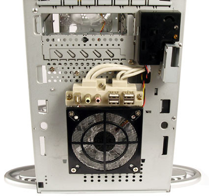

A merevlemezeket tartó blokkot 90 fokkal elforgatták és a ház eleje felől egy 92 milliméteres ventilátor látja el őket friss levegővel. Sajnos, ennek az egységnek is nagy a hangja, melyet csak a fordulatszámának lecsökkentésével lehet megzabolázni.

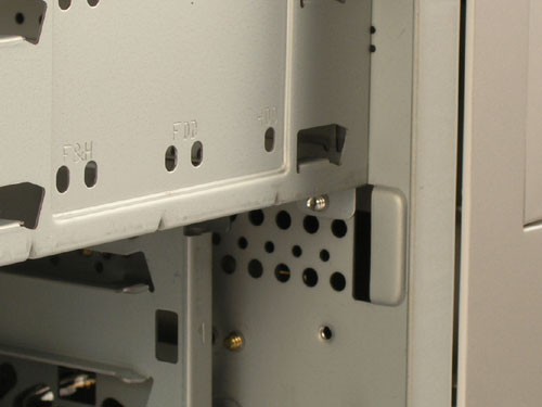

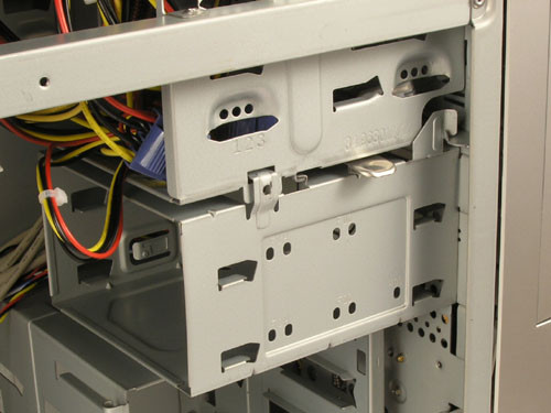

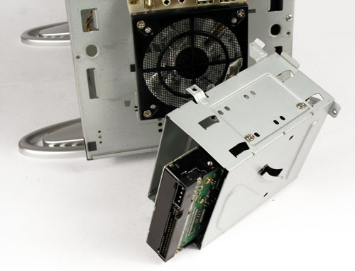

A belső merevlemez-helyek fölött található, kívülről elérhető három és feles keret – első pillantásra így tűnt – egy csavar oldása után, majd a tároló kifordításával tehető szabaddá.
Amikor nekiálltunk a kiszedésnek, a csavar meglazítását és a kar lenyomását követő erőlködésünk nem vezetett sikerhez. Tüzetesebb vizsgálódás után találtunk még egy csavart, melynek meglazításához az előlapot is el kellett távolítani.
A frontpanel leszerelése után találtunk még egy csavart, valamint szem elé került az első ventilátor porszűrője és az igényesen kivitelezett előlapi csatlakozós elem.

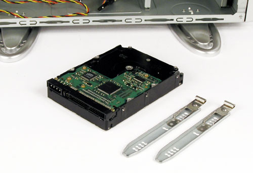

A kétszemélyes keretbe akár merevlemezt is helyezhetünk, de a rögzítéshez csavarokat kell használni, rezgésgátló pedig nincs.

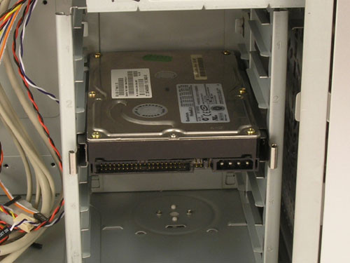

A belső merevlemez-helyekre szánt adattároló rögzítéséhez sem ússzuk meg a csavarozást. Ugyan nem egyenesen a házba kell beletekerni őket, hanem a meghajtót tartó sínekre. Sajnos ezek fémből készültek, így a rezgések itt is vígan terjedhetnek tovább.
A továbbiakban a beszerelés már pofonegyszerű, csak kattanásig be kell tolni az elkészült szendvicset. A képen jól látható, hogy az előlap felőli ventilátor irányából csak a síneknek kihagyott helyeken áramlik be levegő, így több merevlemez esetén felforrósodhat a helyzet. Jó lett volna egy szellőztető a ház alaplap felőli oldalába.
Térjünk vissza az immár 400 wattos tápra! Kisebb testvéréhez képest javarészt a ma már kevésbé használatos 3,3 és 5 voltos ágakon erősített 30, illetve 28 amperre. A stratégiailag fontos dupla tizenkettes vonalon 14, illetve 15 amper leadására képes, így a komolyabb rendszerekkel is megbirkózik. Paramétereit tekintve ez a táp az FSP Blue Storm 400-assal egyezik, és aktív PFC-vel is ellátták, külső szabályzó is került rá. A kábelek ugyanolyan hosszúak és elrendezésűek mint az 50 wattal kisebb típusnál.
A külső hasonlóság belül is folytatódik; a 400-as táp elrendezése ugyanolyan, mint a 350-esé.

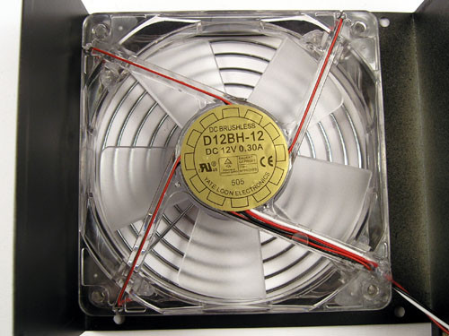

Eltérés csupán a ventilátorban van. Ugyan a méret itt is 12 cm, de a lapátok száma csupán öt.

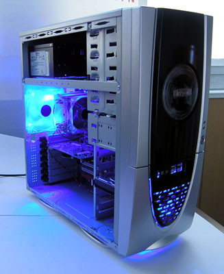

A nagyobb belmagasságnak köszönhetően az Impressionban a felső három ötnegyedes meghajtó már az alaplap fölé magasodik, így ide hosszabb merevlemez-keretek is elférnek. Az elforgatott merevlemez keret miatt lejjebb sincs gond.
Bekapcsolás után mindkét ventilátor kék fényt ad.
