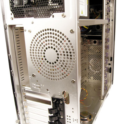

A házat hátulról szemlélve 9,2 centiméteres ventilátort látunk, a tápra pedig egy szabályzó került, amivel légkavarójának fordulatszáma állítható. Természetesen a regulálásba hőérzékelő is beleszól, így nem fenyeget a leégés veszélye. A tekerő egyetlen hátránya, hogy hátul nem biztos, hogy könnyen elérjük majd.
Sajnos a hét bővítőkártyahely közül csak a felső négy fölé jutott csavarmentes rögzítő. Ez nagy hiba, mert a többség szereti jó minőségű hangkártyáját a többi melegedő és elektronikus zavarokat keltő alkatrésztől jó távolra, a ház aljába tenni.
A rögzítők működése amúgy nagyszerű, végre olyan kialakításúak, hogy a magasabb nyomtatott áramköri lapra épülő videokártyákkal is rendeltetésszerűen használhatóak.
