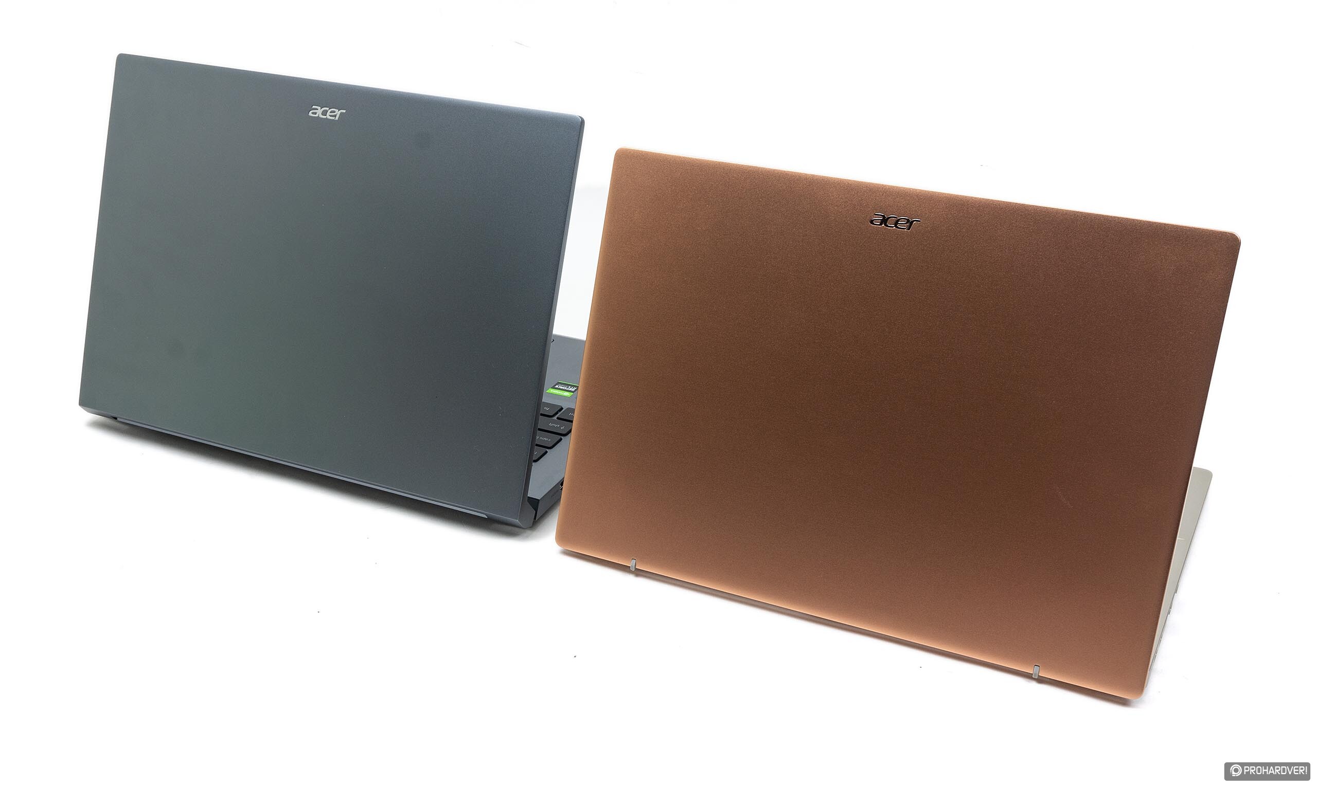

Bár közeli rokonokról van szó, a Swift Go és a Swift X nem ikertestvérek, az utóbbi határozottan szögletesebb, iparibb formát kapott, ránézésre is vaskosabb, masszívabb hatást kelt, mint a kicsit filigránabb Go. Ez persze részben betudható a színeknek is (a komorabb, sötétszürke X profibb hatást kelt a Go vidámabb, pezsgő-bronz színű kombinációjával szemben már akkor is, ha csak az asztalon hevernek összecsukva), de a formának is bőven jut szerep benne. Méretük némileg eltérő: a Swift X tesztelt változata 323 x 229 x 18 mm és 1,49 kg, míg a Swift Góból kipróbált példány 312 x 218 x 15 mm és 1,24 kg. Már ebből is látszik, hogy ha a hordozhatóság az elsődleges szempont, melyikkel járunk majd jobban.
Balra Swift X, jobbra Swift Go [+]

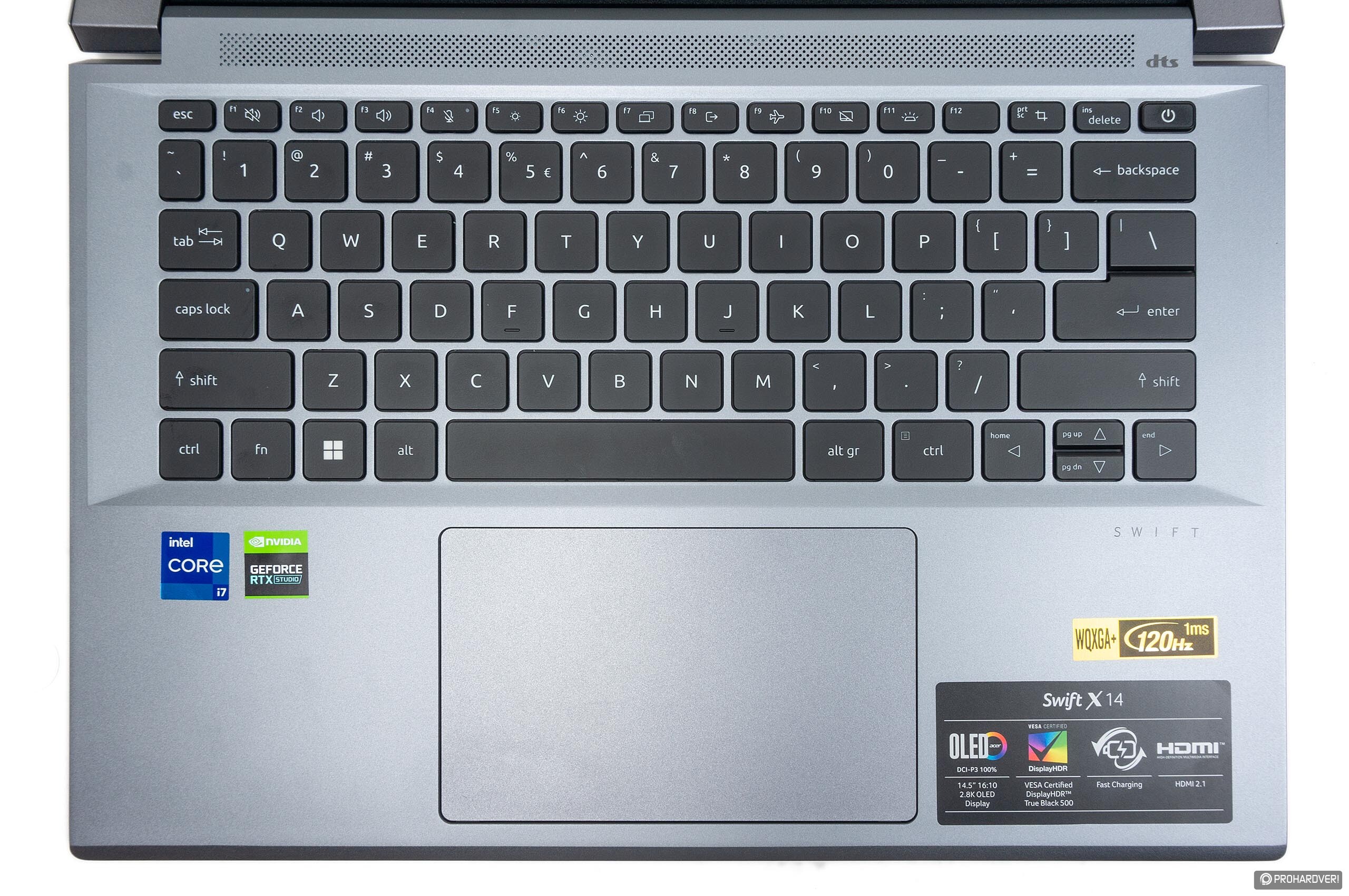

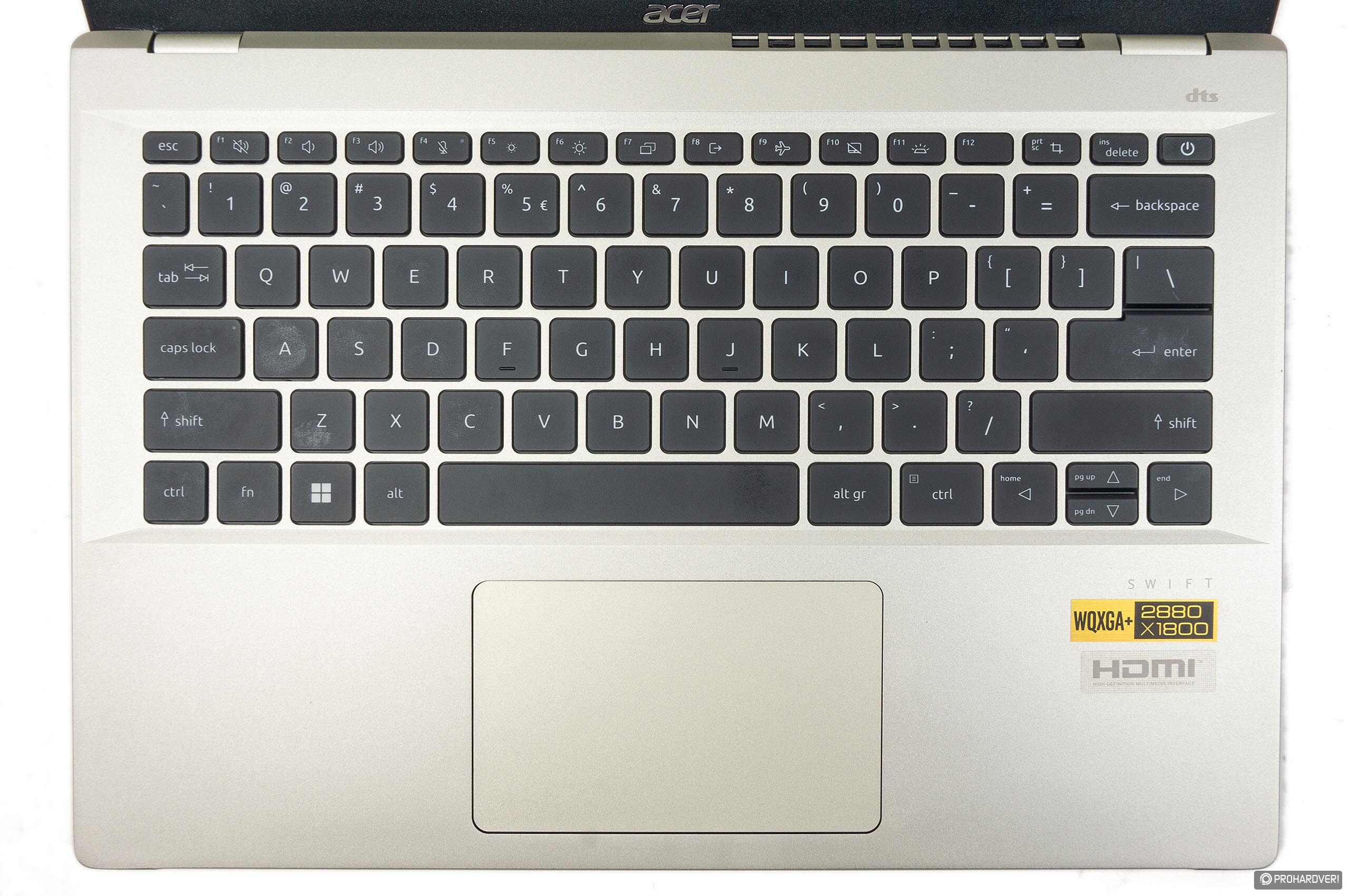

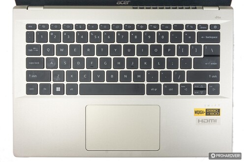

A csuklótámasz, billentyűzet kivitele nagyon hasonló mindkét notebooknál, az itt látható különbség elsősorban az eltérő méretű tapipadban jelentkezik, de természetesen a csuklónknak is több hely jut a Swift X-nél.
Felül Swift Go, alul Swift X [+]

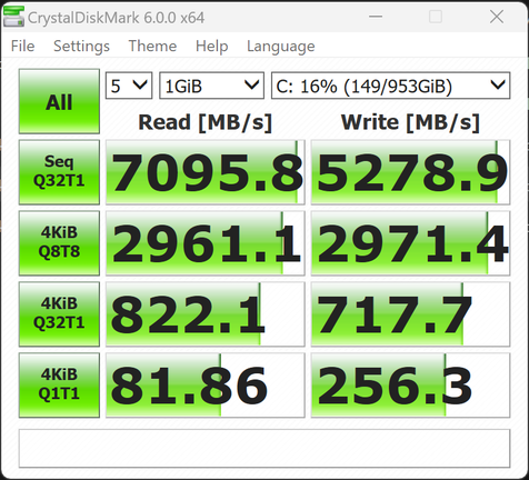

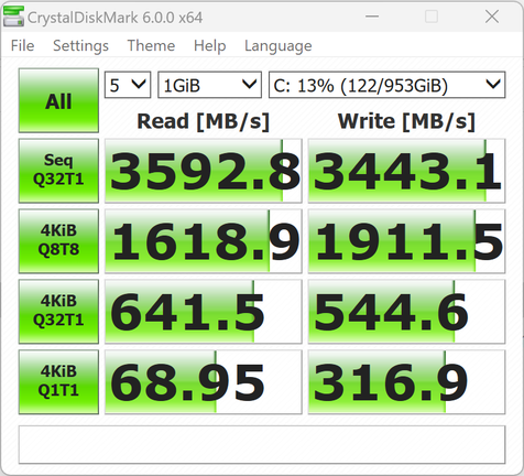

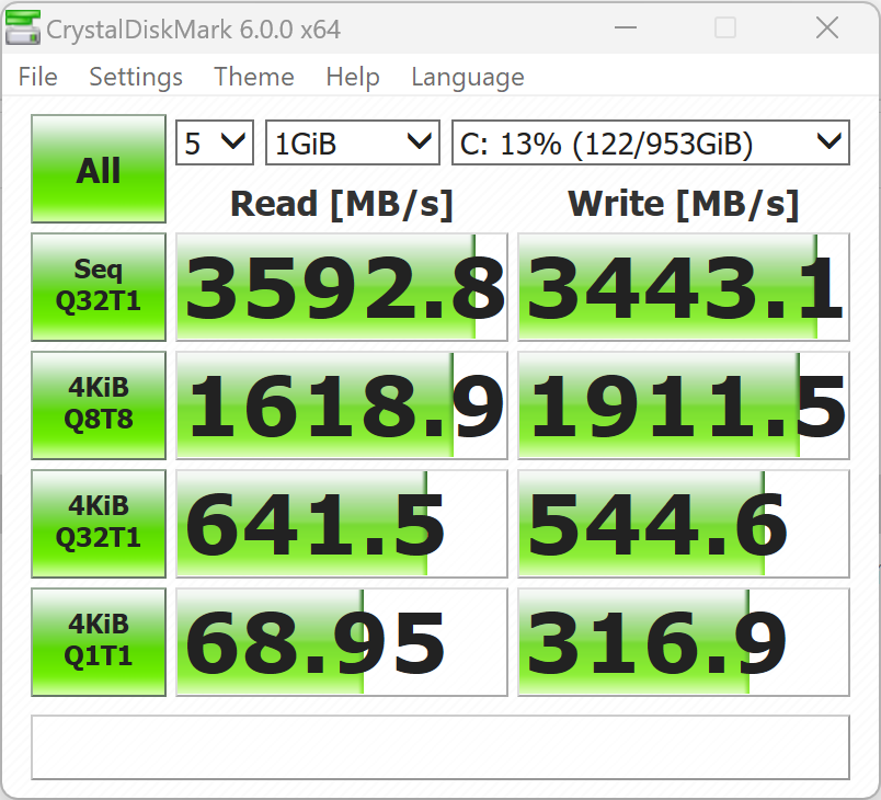

Mindkét notebookban 1 TB-os SSD dolgozik, de csak a Swift X-be szerelt Samsung változat az, ami képes a PCIe 4.0 x4 interfész képességeit kihasználni:
Balra Swift Go, jobbra Swift X eredménye [+]

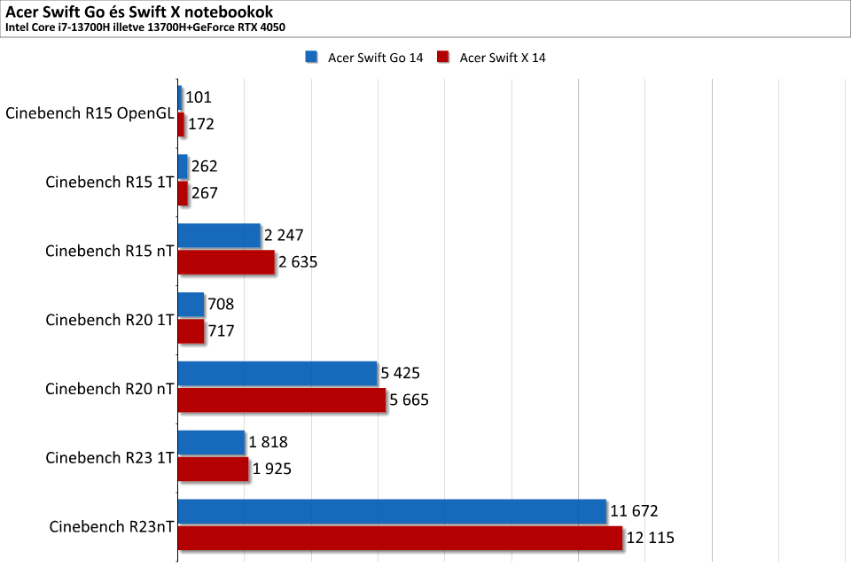

Teljesítmény

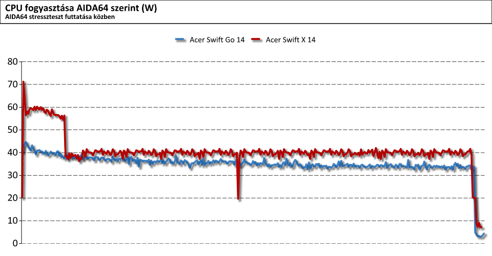

Hiába a nagyon hasonló hardver, a két gép „hangolása” meglehetősen eltérő, és ez nemcsak ott mutatkozik meg, ahol a grafikus adapter is szerepet kap, hanem a csupán CPU-t igénylő feladatoknál is látható a Swift X sebességbeli előnye. Ez az előző oldalon írtak alapján persze nem meglepő, ebben a notebookban ugyanis jóval komolyabb a hűtés, így a processzor is nagyobb hőteljesítményt adhat le, és ezt az Acer az UEFI beállításainál figyelembe is vette.

Mint látható, a Swift X erősebb hűtésének és magasabb TDP-beállításainak kézzelfogható az eredménye a legtöbb mérésnél, különösen ott, ahol a teszt futása sokáig tart.

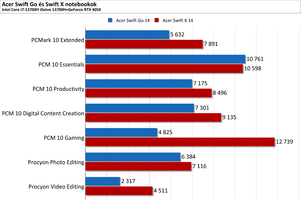

A PCMark és Procyon tesztekben még feltűnőbb a Swift X kínálta sebességtöbblet – mivel ezek a mérések már a teljes rendszert vizsgálják, itt természetesen a GPU és a gyorsabb SSD hatása is ott van a számokban.

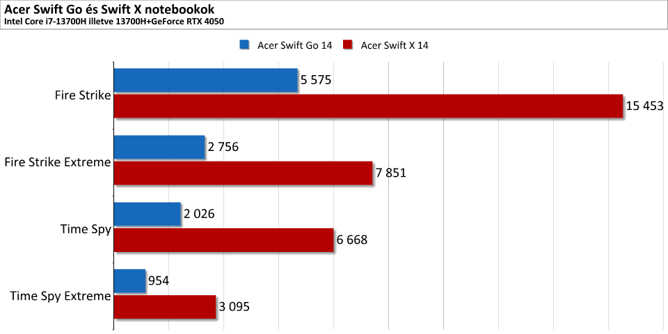

Ami a 3D-s képességeket illeti, ezen a téren nincsenek meglepetések, a Swift X a GeForce RTX 4050-nek köszönhetően utcahosszal előzi az Iris Xe-re támaszkodó Swift Gót. Persze ha játékra keresünk notebookot, akkor nem ez a legjobb választás, de arra képes, hogy Full HD felbontás és közepes minőségi beállítások mellett kiélvezhessük a 120 Hz-es kijelző nyújtotta lehetőségeket (azt azért tegyük hozzá, hogy G-Sync nem áll rendelkezésre).

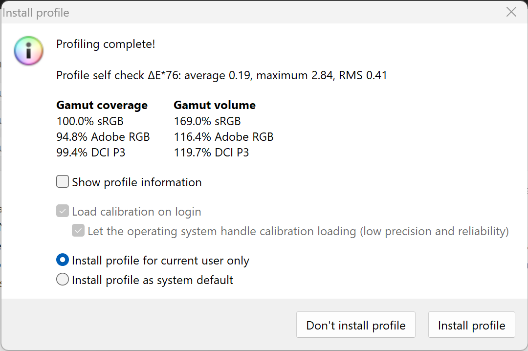

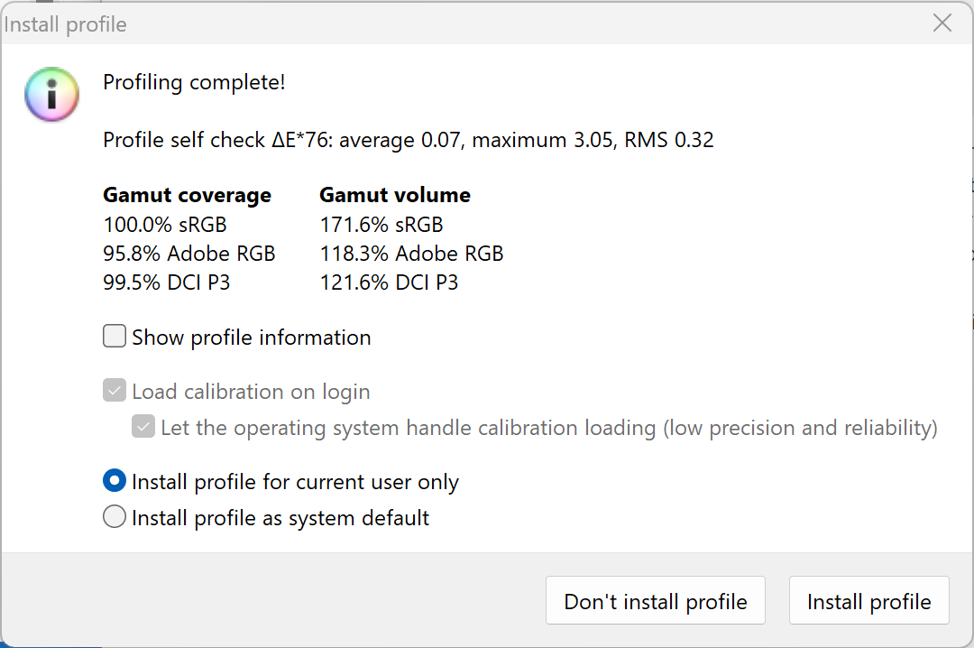

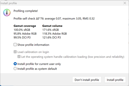

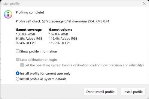

Balra a Swift X, jobbra a Swift Go kijelzőjének képességeiBalra a Swift X, jobbra a Swift Go kijelzőjének képességei Balra a Swift X, jobbra a Swift Go kijelzőjének képességei [+]

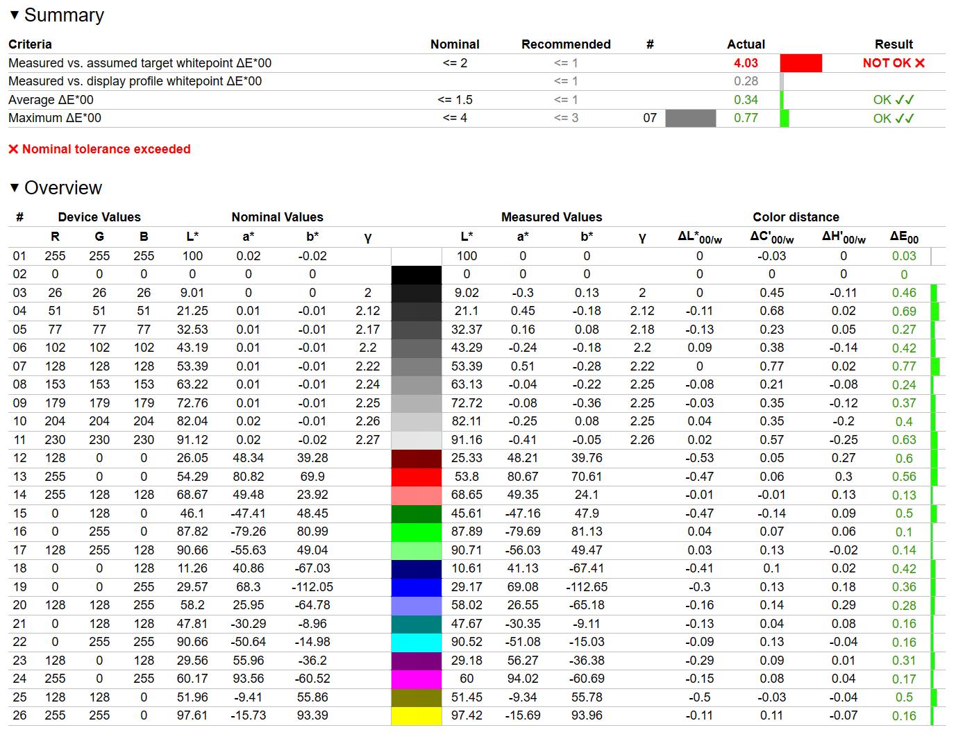

A fényerőben apróbb eltérések fedezhetők fel, de ne feledjük, hogy a panelek DisplayHDR 500 specifikációkkal rendelkezik, és a HDR funkciót bekapcsolva elérhető az 500 nites maximális fénysűrűség. A Swift Gónál alapból 400+ nit áll rendelkezésre. Ahogy az előző oldalon már említettük, a Go kijelzője „csak” 90 Hz-es, míg az X-nél 120 Hz-es frissítés áll rendelkezésre, de VRR-re egyik esetben sem hagyatkozhatunk. Viszont a színhűség nagyon jónak mondható, és ez a nagy felbontással együtt azt jelenti, hogy kép- és videószerkesztés során mindkét notebook jó partner tud lenni.

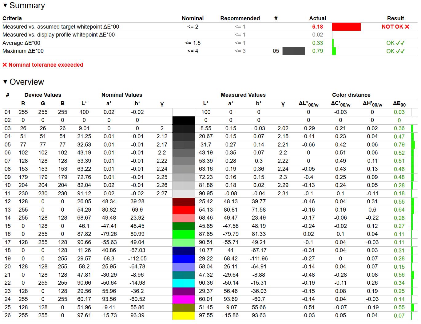

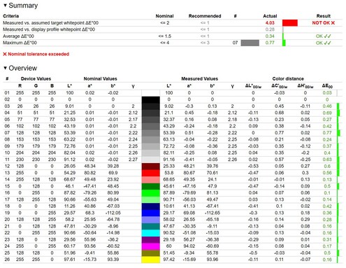

Balra a Swift X, jobbra a Swift Go színeinek pontosságaBalra a Swift X, jobbra a Swift Go színeinek pontossága Balra a Swift X, jobbra a Swift Go színeinek pontossága [+]

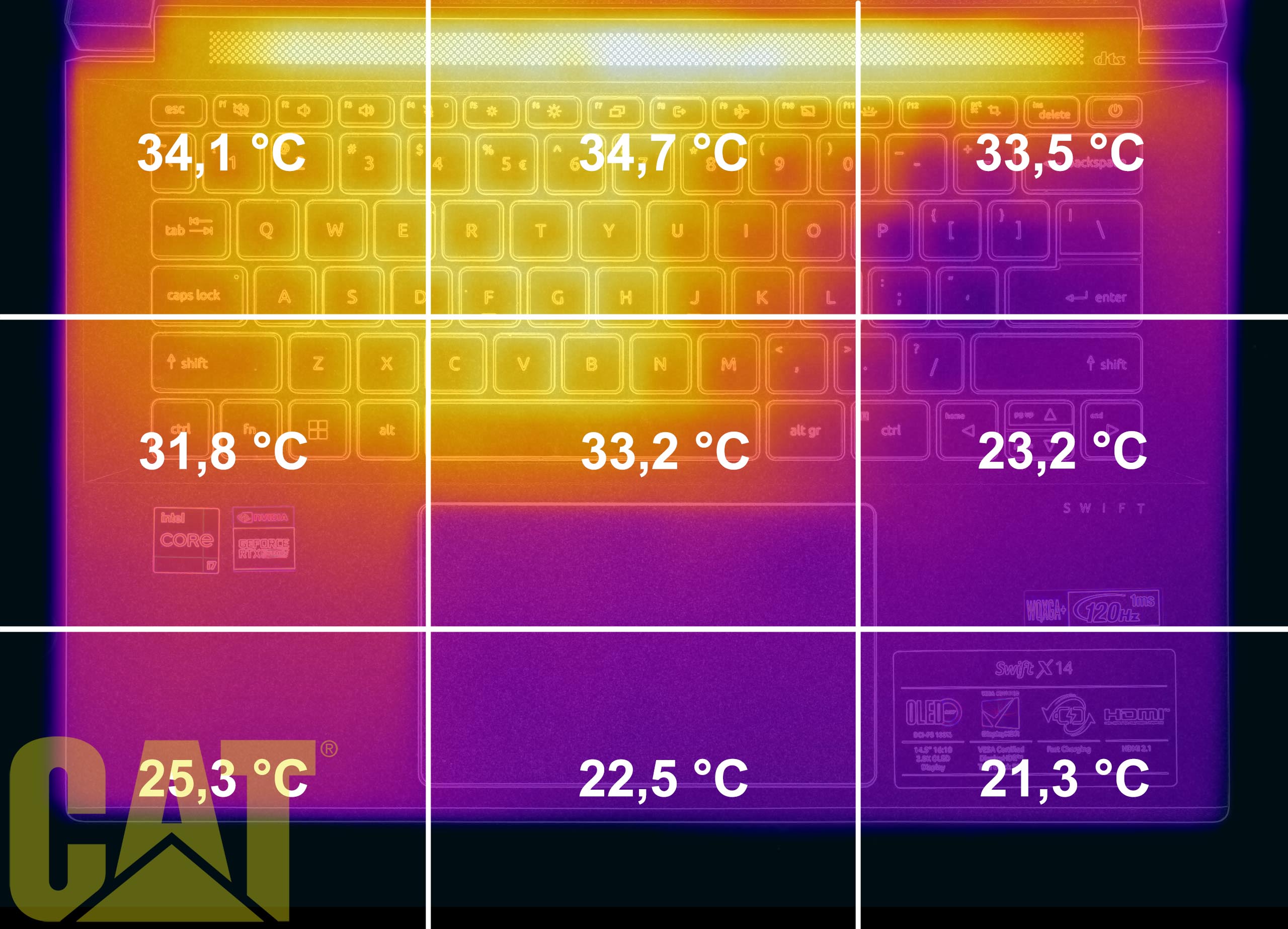

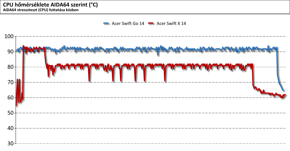

Terhelés nélkül a notebookok alapvetően csendesnek mondhatók, hűtésük ugyan nem passzív, de a ventilátorok hangját csak nagyon alacsony környezeti zaj mellett fogjuk észlelni. Ez persze viszonylag magas CPU-alaphőmérsékletet és langyos gépházat eredményez, de egyik érték sem kirívó a mai vékony notebookok mezőnyében.
Ha terhelni kezdjük a rendszert, akkor gyorsan hangosabbá válnak a gépek, ezen a téren a Swift X valamivel „izgágább”, hamarabb kapcsolnak magasabb fordulatszámra légkavarói. Ezen persze nem kell csodálkozni, ennek is köszönhető, hogy – miként az az alábbi grafikonokon is látható – a processzor jóval nagyobb TDP-keretből gazdálkodhat. A Swift X esetében még megjegyeznénk, hogy a GPU 40 wattos TGP beállításokkal üzemel.

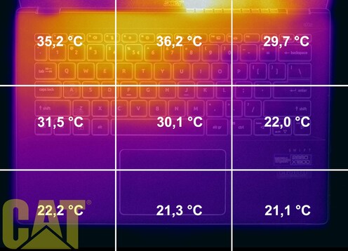

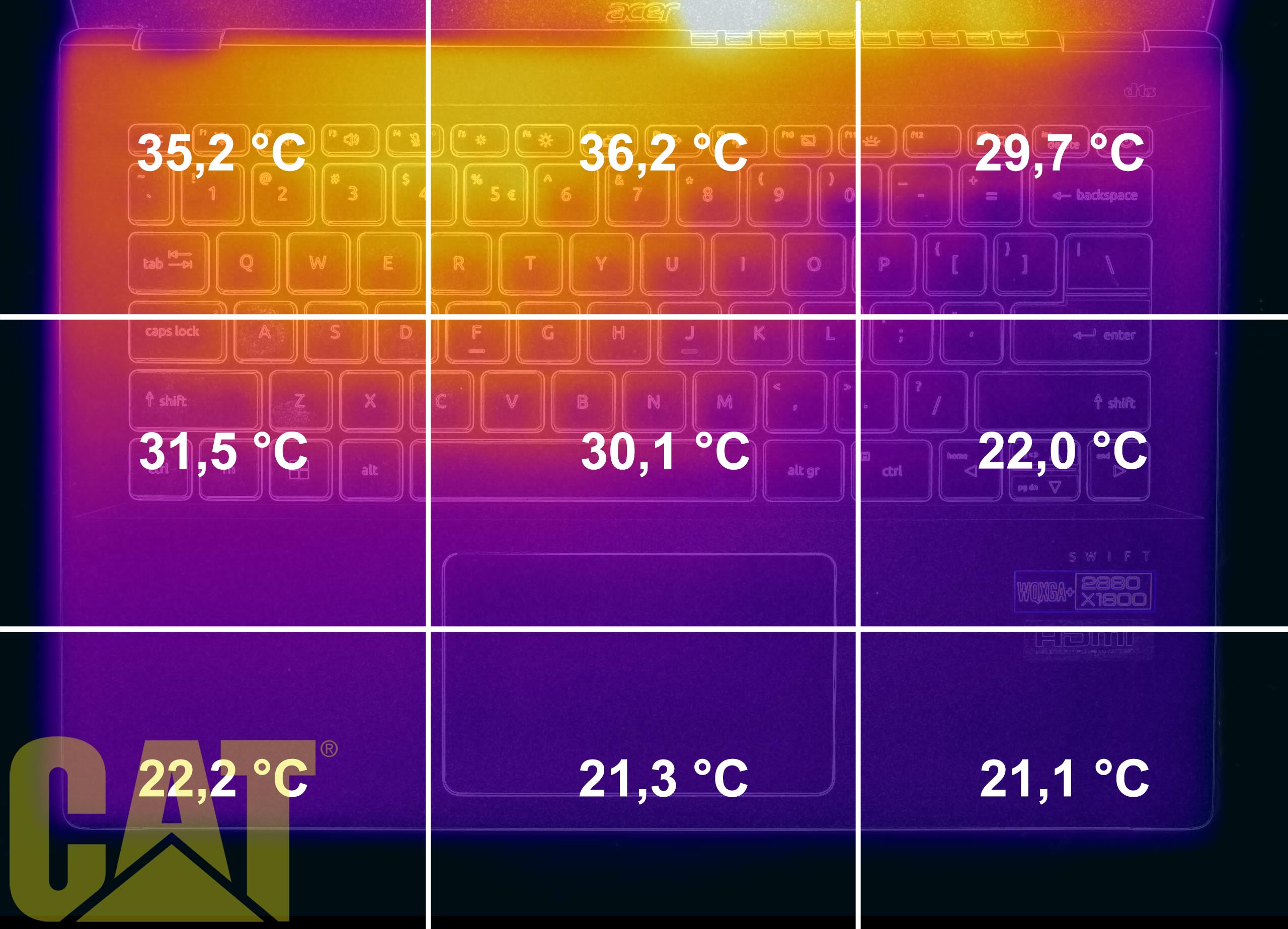

Balra a Swift X, jobbra a Go burkolatának hőmérsékleteBalra a Swift X, jobbra a Go burkolatának hőmérséklete Balra a Swift X, jobbra a Go burkolatának hőmérséklete [+]

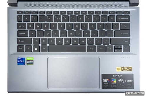

Klaviatúrából ugyanazt a változatot találjuk mindkét noteszgépben – a tesztre kapott példányok nem a magyar piacra szánt kontigensből származnak, ezért látható a fotókon US kiosztású modell. Mindenesetre itt nem látunk sok érdekességet, nincsenek egyedi funkcióval ellátott speciális gombok, és – szerencsére – az Acer nem próbált meg numerikus részt sem bepréselni a rendelkezésre álló helyre. Amit kritizálhatunk, az a kurzormozgató gombok összepréselése, de ezt ebben a kategóriában elég sok gyártó csinálja, és mivel nem játékra szánt notebookokról van szó, igazából ezt elnézhetjük most.
A gépelési élményt tekintve mindkét notebookkal elégedettek lehetünk, házuk merev, a gombok elfogadható úton, elfogadható ellenállással mozognak. Talán egy picit még kényelmesebb lenne az egész, ha ez az ellenállás valamivel kisebb lenne, de így sincs gond akár egész napos munka esetén sem, nem fognak ujjaink elfáradni.
Ellentétben a billentyűzettel, a tapipadnál már markáns eltérést tapasztaltunk a Swift X és a Swift Go között. Ez nemcsak a méretben jelentkezik (126 x 77 mm, illetve 105 x 65 mm): az előbbi precízebb, pontosabb és integrált gombjai is puhábban járnak, a Swift Góba épített érintőpárna fapadosabb, keményebb érzésű.

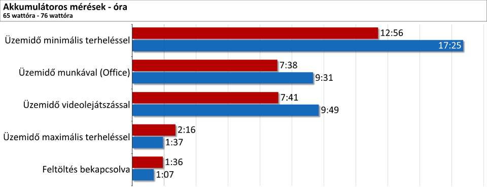

A két tesztelt notebook közül a Swift Go az, amit hordozhatóságra optimalizáltak, és ez az üzemidőben látszik a legjobban, itt jelentős előnyhöz jut a Swift X-hez képest. Hiába, az utóbbi dedikált grafikával és 120 Hz-es frissítésre képes kijelzővel rendelkezik, processzora is magasabb teljesítményen pörög, így a nagyobb kapacitású akkumulátor dacára is a Swift Go lesz a kitartóbb.
Ahol viszont az X van előnyben, az a töltés: mindkét gép USB-PD-t támogató Type-C konnektoron át tölthető, de a Swift X esetében ez 100 wattal történhet, így hamarabb lesz újra 100%-os az akkumulátor.

A sötétszürke Swift X és a bronz fedlapos Swift Go [+]
A Swift X ezzel szemben inkább a teljesítményre koncentrál: bár hordozhatósága nem sokkal rosszabb, azért több kompromisszumot is kell kötnünk. Ilyen például a nagyobb tömeg, rövidebb üzemidő, ezért cserébe viszont a dedikált GPU alaposan felgyorsítja az ezt kihasználni képes programokat, de a GPU mellett a magasabb TDP-n üzemelő processzor is segít abban, hogy a két noteszgép sebessége között a nagyon hasonló hardver dacára érezhető eltérés legyen. Az OLED panel itt is kiváló minőségű, a 14 helyett 14,5”-es méret azonban nekünk nem hozott plusz felhasználói élményt. Sokkal jobban tetszett viszont a tapipad, mely a Swift Gónál csak egy átlagos darab, az X-nél viszont egy kifejezetten jól használható példány.
