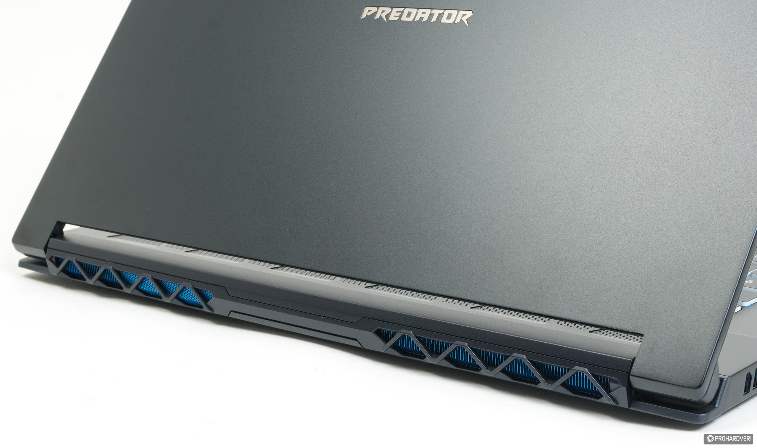

Mint említettük tehát, a gép alapvetően visszafogott külsejű, nincsenek például a hűtésre betekintést engedő üvegbetétek, mint a Triton 700 esetében. A képességekre az Acer gamer vonalánál megszokott, lecsapott sarkok utalnak, illetve a hátsó és oldalsó szellőzőnyílásoknál is észlelhetünk pár kékre eloxált elemet, illetve a billentyűzeten is találni néhány kiemelt gombot.

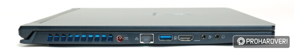

Egy alapvetően asztalon és többféle perifériával használt notebook esetében nagyon fontos a csatlakozók kínálata. Ezen a téren nem állunk rosszul, a bal oldalon különálló hangcsatlakozókat, egy HDMI-t, egy 3.1 Gen1-es USB portot (töltési funkcióval) és egy 2,5 Gbps-es Ethernet portot találunk a Killer E3000 adapter jóvoltából. Itt van a töltőcsatlakozó is, ami így kábelével némileg blokkolja az itt található szellőzőnyílást – mi ezért az ilyen noteszgépeknél jobban kedveljük a hátul, középen elhelyezett áramfelvételi helyeket.

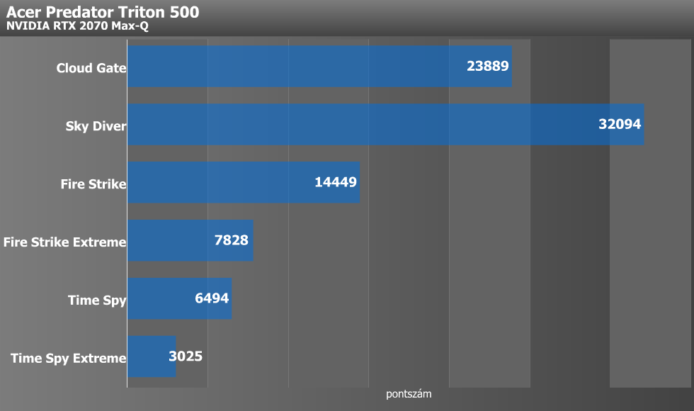

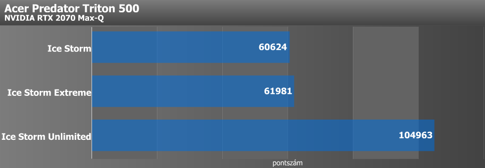

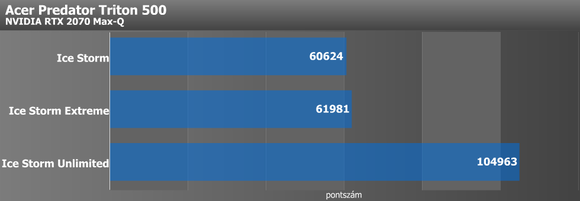

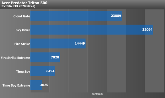

Ami a 3D-s képességeket illeti, a 2070 Max-Q, mint a Max-Q széria általában, nagyjából az egy szinttel „kisebb”, nem Max-Q-s sebességét hozza, de persze az architektúrabeli különbségek okán azért találunk eltéréseket, hiszen nem minden skálázódik egyformán az órajelekkel párhuzamosan. Esetünkben természetesen a standard RTX 2070 alapját adó TU106 GPU dolgozik a gépben, 2304 shaderrel és 8 GB GDDR6 memóriával, mellyel egy 256 bites buszon keresztül tud kommunikálni. Az órajeleknél a Strange Brigade futtatása közben túlhajtás nélkül átlagban 1400 MHz körüli értékeket tapasztaltunk, a rekord 1800 MHz volt, limiternek pedig több mint 70%-ban a hőmérséket bizonyult (a GPU 80 °C-ig melegedett). Mindez arra utal, hogy az Acer az elérhető Max-Q változatok közül a combosabb, 90 wattos verziót választotta.

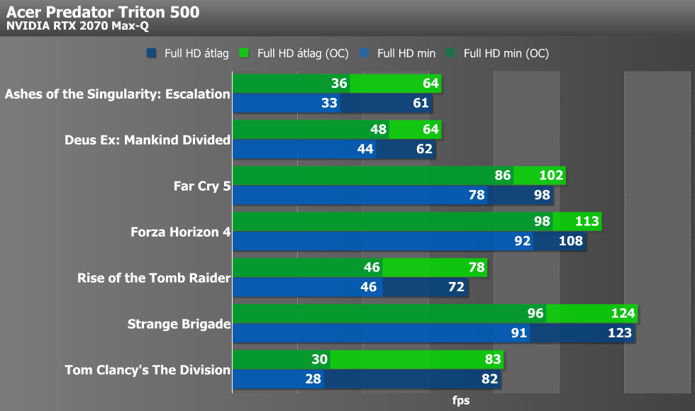

Mint a Predatoroknál általában, a Triton 500 esetében is rendelkezésre áll a tuning, ami itt (hiszen a CPU nem „K”) kizárólag a GPU-ra vonatkozik. Ez órajelekben nem hoz jelentős emelkedést, esetünkben az 1410 MHz körül mozgó vonal 1480 MHz-re ugrott, természetesen a hűtés erősödő zajától kísérve. Mindenesetre játékokban a következő eredményeket kaptuk:
A számokat nézve azért érezni, hogy időnként hiányzik a 2080 Max-Q jelentette plusz teljesítmény, de azért a Full HD-s kijelzőt jobbára ezzel a GPU-val is kihasználhatjuk, akár maximális minőségi beállítások mellett is. A GPU túlhajtásának önmagában viszonylag kevés értelme van, inkább a hűtési profilt érdemes a PredatorSense-ben változtatni, hogy kevésbé legyen termikusan korlátozott a grafikus processzor, amelyet a szűk térben a CPU-val együtt kell elfogadható hőmérsékleten tartania a hűtőrendszernek.

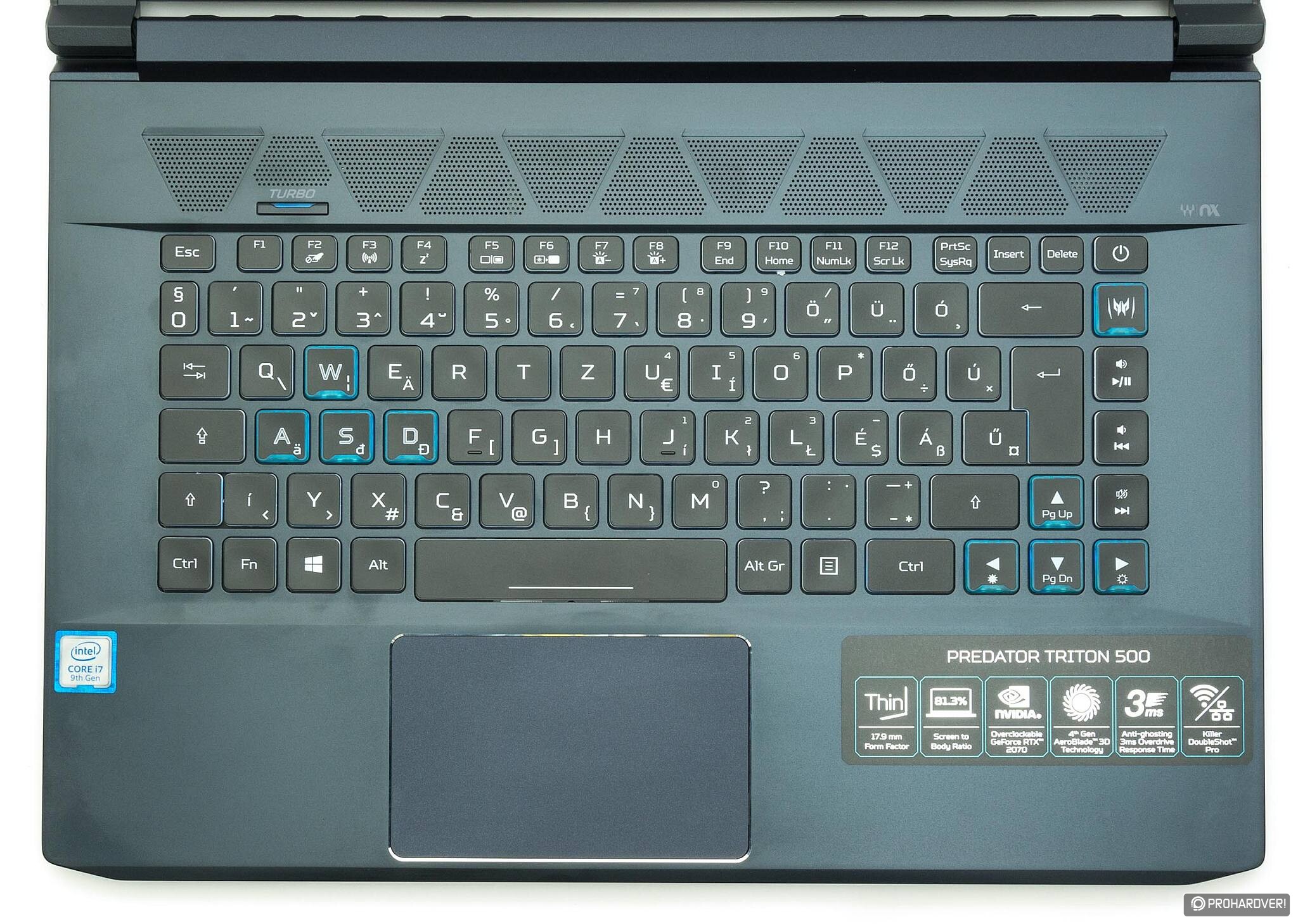

Bár elvileg nem lenne akadálya már mechanikus kapcsolókat építeni a Triton 500-ba, az efféle luxus a (még) drágább kategória sajátja, itt be kell érnünk egy hagyományos megoldással. Ez mondjuk nem akkora gond, mert a klaviatúra amúgy jól sikerült, a gombok útja (1,7 mm) és ellenállása rendben van, a visszajelzés határozottan érezhető, és a kurzormozgató billentyűk is teljes méretűek. Numerikus résznek értelemszerűen nincs hely – üzleti gépeknél szokás a 15,6”-es példányokra is szerelni ilyet, még jó, hogy az Acer nem tette ezt itt, helyette a jobb szélső oszlopba a médiavezérlő gombok kerültek, mi igazából ezekhez sem ragaszkodnánk egy gamer notebooknál.
Extra gombként kettőt kapunk, az egyik a PredatorSense szoftvert hívja elő, a másik pedig a hűtés Turbo üzemmódját kapcsolja be. Mint említettük, a billentyűzet RGB-s, de nem gombonként konfigurálható, hanem háromzónás megvilágítást kapott. Ezen felül a kurzormozgató, a PredatorSense és a WASD gombokat külön kerettel is kiemelték a többi közül.
A tapipadról túl sokat nem érdemes beszélni: van és rendben teszi a dolgát, de játékhoz használjunk inkább egeret. A viszonylag sima felszínen egyébként könnyedén siklik az ujj, és a gesztustámogatás is megoldott.
