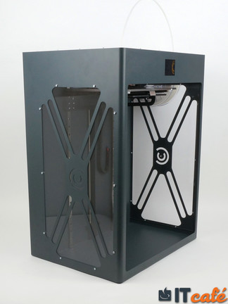

A CraftBot XL-nek már a doboza is hatalmas (600 x 460 x 760 mm), maga a nyomtató ebből 490 x 360 x 640 mm területen terpeszkedik, amihez nettó 21 kg-os tömeg párosul. A tálca mérete 10 négyzetcentiméterrel hízott, 250 x 200 mm-ről 300 x 200 mm-es lett, az igazán komoly változás a függőleges tengely mentén érhető tetten, 20 helyett 44 centis tárgyakat nyomtathatunk.
A CraftBot XL csomagolásában a nyomtató mellett USB kábelt, spulnitartót és műanyagszál-vezetőt, hatszögkulcs készletet és egy demótekercset kapunk, ez félkiló PLA filamentet jelent. Ezen kívül kipróbálhatunk még két másik színű PLA-t is, ezekből 20 métert biztosít a gyártó. Az XL elődeivel szemben csak szénszürke (antracit) színben kapható, illetve megfelelő rendelésszám esetén egyedi igényeket is kielégít a cég, de ehhez legalább 20 gépet kell egyszerre megvásárolni. A tálcát ezúttal is kapton fedi, ebből nem jár pót a csomagban. 8500 forintért vásárolhatunk hozzá 3 darab tartalékot, de amíg meg nem sérül, gyakorlatilag nem kell cserélni.
Jár viszont a géphez egy Nozzle Kit, ebben 0,25, 0,4, 0,6 és 0,8 mm-es MK8-as fúvókákat találunk, illetve a cseréhez szükséges kulcsot. Mivel a gyártó a nyomtatót használatra felkészítve, azaz a tálcát szintezve, kaptonnal felszerelve csomagolja, a 0,4 mm-es fúvókából összesen kettő tulajdonosává válnak a vásárlók. Sajnos továbbra sincs jelölés a fúvókákon, ezért oda kell figyelni a helyes tárolásra, különben könnyen összekeveri őket az ember.
