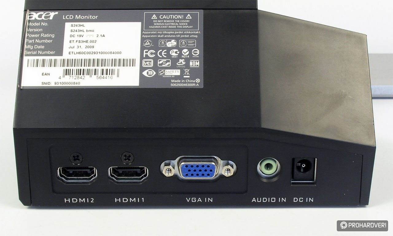

A BX2440-et az Acer S243HL követte, ez külsőre már hajlik a "divatmonitorok" irányzata felé. A kijelző még mindig szögletes és fekete, de egy egészen egyedi, aszimmetrikus talpat társítottak mellé, ezzel ugyanakkor ergonómiailag be is határolták, mert csak a panel előre- és hátradöntésére van lehetőségünk. Nem beszélve a talp aljának kidolgozásáról, ami elég szerencsétlenre sikeredett, ugyanis szinte azonnal felkarcolta a vadi új íróasztalunkat. A káva meglepően vékonyra, "hi-tech"-esre sikerült, ami első ránézésre igen impresszív benyomást tett ránk. Szólnunk kell a beépített hangszóróról is, ami éppen úgy szól, ahogy azt sejtettük: egy 2 wattos hangszóró kiváltására alkalmas.

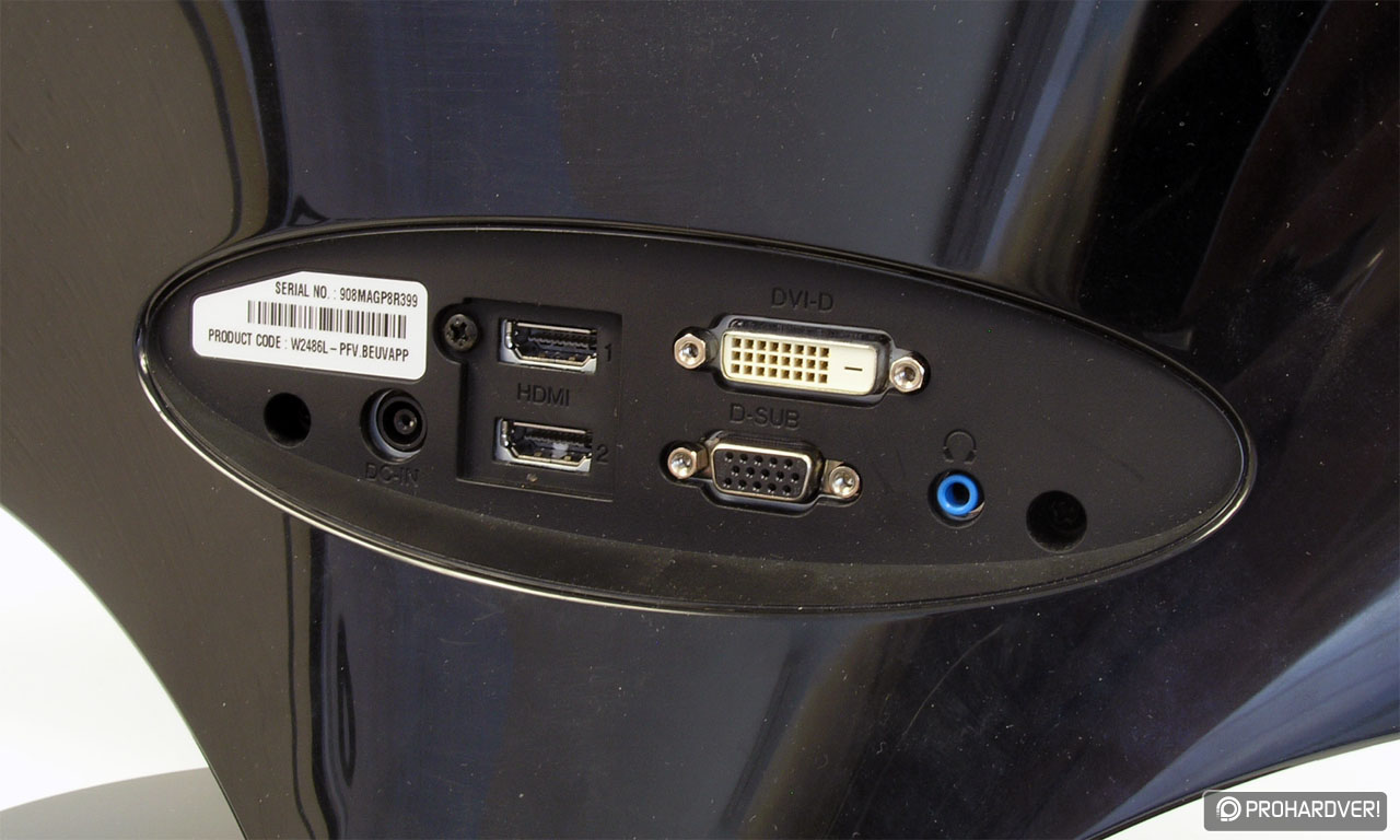

Az LG W2486L lekerekített formáival, tükröződő burkolatával és érdekes alakú, bordós színű állványával már egyike napjaink divatmonitorjainak. Az érintésérzékeny gombokkal rendelkező burkolat egészen addig jól hangzik, amíg nem kell használnunk őket.

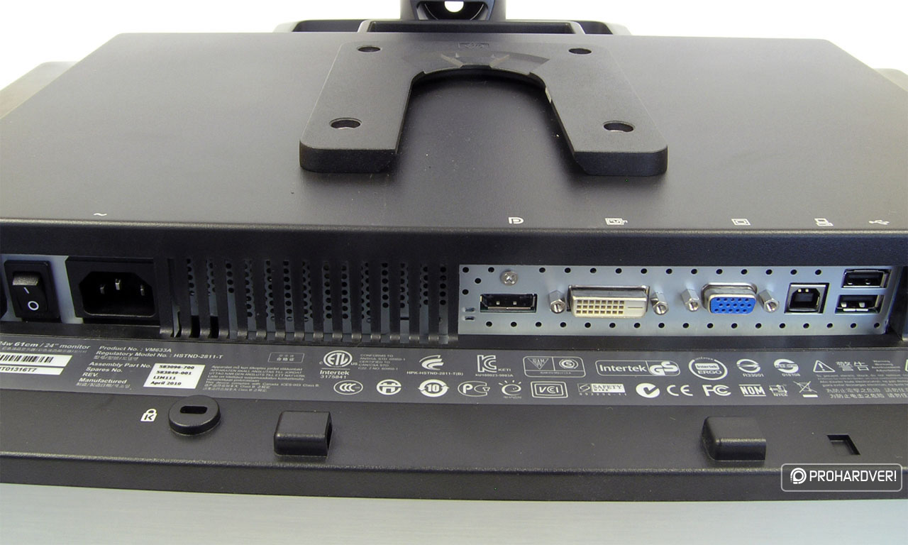

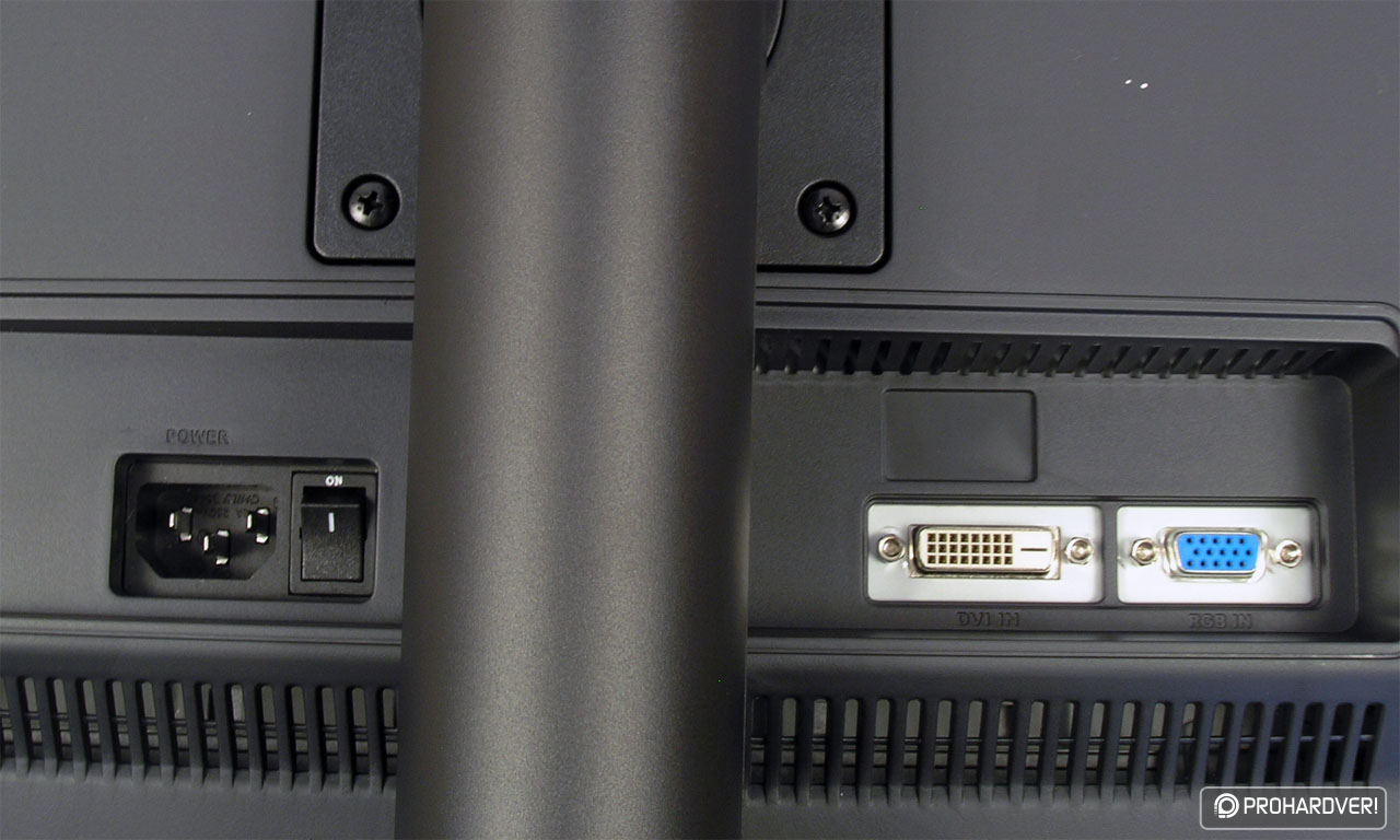

Az LG után a HP ZR24w-t vettük elő, és az első gondolatunk az volt, hogy "wow". Ez súlyra (érzésre) legalább kétszer-háromszor nehezebb, mint az előző modellek, nem beszélve a káváról, ami szintén legalább kétszer vastagabb a többiekénél. Valójában csak azért lepődtünk meg annyira, mert kibontáskor a HP LA2405wg-re számítottunk (szórakozottságunkban meg sem néztük a dobozon található feliratot), ami az előző három modellhez hasonló belsőleg, viszont a ZR24w teljesen más. Nem szeretnénk előre lelőni a poént, de a HP beüzemelése előtt éppen azon morfondíroztunk, hogy de jó lenne egy olyan monitor, ami ergonómiailag olyasmi, mint a Samsung BX2440, a kijelző pedig legalább olyan, mint az Acer S243HL-é. A HP épp ilyen volt, ez már az első bekapcsoláskor látszott. Később persze kiderült egy-két turpisság. A ZR24w a Samsunghoz hasonlóan egyszerű, de ugyanakkor egy monitortól elvárható külsejű típus, lekerekített szélekkel, feketében, normális nyomógombokkal és masszív talppal, az állvány pedig lehetőséget biztosít a képernyő magasságának beállítására, előre- és hátradöntésére is. Szerintünk ez az alap, ha monitorról van szó. A HP ZR24w nem véletlenül drágább az előző három típusnál, külsőleg (bár ez egyéni ízlés kérdése) és belsőleg is fejlettebb azoknál.
Még mindig a külső

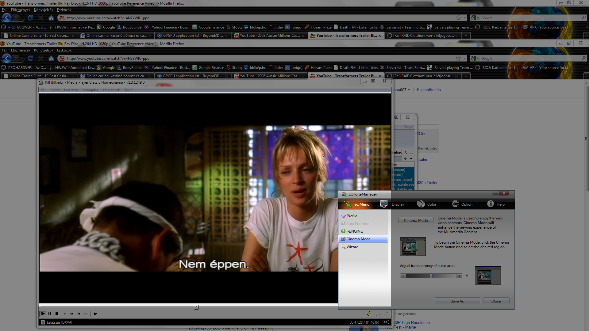

Ami a nyomógombokat illeti, ezen a téren csak az LG-t éreztük félresikerültnek. Az érintésérzékeny gombok gyakran nem reagálnak sehogy, pedig az OSD-ben van egy olyan menüpont, amivel érzékenyebbé tehetjük a reagálásukat, de ez mit sem segít, az OSD-ről készült videón jól látszik majd, hogy a gombok nyomkodása közben egyfolytában billeg a monitor. A HP kezelőszervei szerintünk tökéletesek. Nincs túlbonyolítva, szimpla gombokról van szó. Nagyjából ugyanez elmondható az Acerről és a Samsungról is, bár ezek kezelése kissé fárasztóbb, mert máshogy kell tartani a kezünket. Az Acert hüvelykujjal érdemes nyomkodni, a Samsungot viszont lentről felfelé a mutató- vagy a középső ujjal, ráadásul a gombok nagyon pindurkák. Bárcsak ez lenne a legnagyobb gond, alapjában véve az érintéskérzékeny kezelőszervvel ellátott monitorokon kívül az összes többi gond nélkül használható.

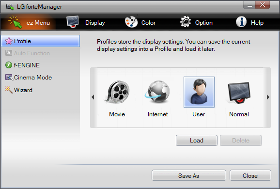

Az LG OSD-je az Aceréhez hasonlóan elég egyértelmű, viszont kevésbé jól kezelhető, főleg a rosszul kitalált gombstruktúra miatt, rengetegszer előfordult, hogy az egyik menüt szerettük volna megnyitni, de egy másik nyílt meg vagy éppenséggel bezártuk az előzőt. A menürendszerben feltűnik egy "Black level" nevezetű opció, amivel a fekete szintjét állíthatjuk magasra vagy alacsonyra. A magas beállítást használva a legalább 5 éves TN-paneles monitorok feketéje köszön vissza ránk, tehát nem igazán ajánljuk. A Live Sensor hivatott az érintésérzékeny gombok érzékenységét megnövelni, ez nálunk nem igazán vált be. A SMART bekapcsolásával a monitor a környezet fényviszonyaihoz igazítja a panel fényerejét, az Auto Bright pedig a monitoron megjelenő tartalomhoz igazítja a fényerőt. A kettő együtt használva megfigyelésünk szerint egészen jó eredményt produkál, csak nagyon lassú. Egy példával szemléltetve egy sötét szobában (csak a monitor mögött volt háttérvilágítás) sötét Windows asztalon a panel felvilágosodik, aztán ha hirtelen a böngészőre váltunk világos weboldallal, akkor lesötétül, de ez kb. 2 másodpercet vesz igénybe. Az OSD-ben feltűnik egy Cinema mód nevű opció is, de ezt csak az LG saját programjával, a Forte Managerrel hívhatjuk életre. A Cinema mód bekapcsolásával a képernyő egy általunk kijelölt területe világos marad, a körülötte lévő terület pedig lesötétedik, az olvasókra bizzuk a döntést, hogy ez mire is való és hogy használható-e.

Csatlakozók | D-Sub, 2 db HDMI | D-Sub, DVI-D, 2 db HDMI | D-Sub, DVI-D | D-Sub, DVI-D, DisplayPort |

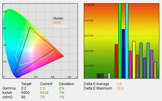

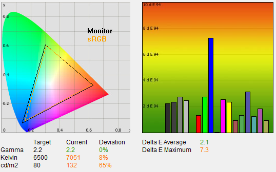

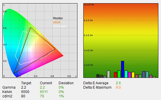

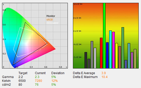

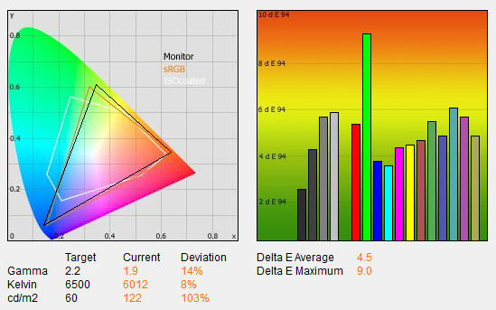

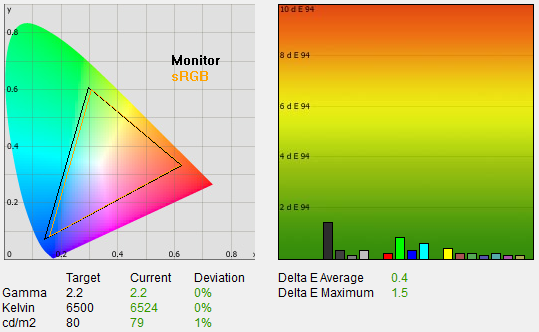

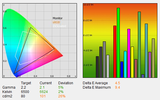

A kalibrálást a már régről ismert módon végeztük el. Először a GretagMacbeth Eye One Display kalibrátorral (xRite i1Display 2) bemértük a kijelzőt alapállapotban. A kalibrációval kapcsolatban az idevágó cikket érdemes átolvasni. Ezután a monitort a LaCie Blue Eye Pro programmal kalibráltuk úgy, hogy a végeredmény 6500 kelvines színhőmérséklet, 80 cd/m2-es fényerő és 2,2-es gamma legyen. Korábban 120 cd/m2-es fényerőt használtunk, azonban a mindennapi használathoz szerintünk sokkal megfelelőbb a 80 cd/m2-es érték, nem annyira világos, de nem is sötét, és a kontraszttal sincs gond.
TFT LCD-t vizsgáló cikkeinkben az egyes kijelzők bemutatása után közzéteszünk egy táblázatot, melyből a fényerő, kontraszt és a három alapszín értéke olvasható ki. Ezeket az értékeket (az OSD-ben vagy a monitorhoz mellékelt programmal) beállítva az adott monitoron, majd a mellékelt ICC profilt betöltve színhelyesre „kalibrálhatjuk” a monitort (a gammát és a színhőmérsékletet alapállapotban kell hagyni minden esetben), de csak egy adott videokártyával (HD 5850-et használtunk). Javaslatunk, hogy mielőtt ez megtörténne, írjuk fel a korábbi adatokat, ugyanis a színhelyes beállítás nem egyezik meg a szemünk számára legkellemesebb képpel. A gyártók a monitorokat szánt szándékkal rikító színekkel, túl kontrasztos képpel szállítják, mert a szem számára ez a tetszetősebb, azonban ez nem egyezik meg a színhelyes beállítással. Az ICC profil betöltésére többféle program létezik (pl.Windows Color Control Applet), azonban a legegyszerűbb módszer, ha a Windows asztalon jobbklikk után a Képernyő felbontás / Speciális beállítások / Színkezelés / Színkezelés fül alatt hozzáadjuk a listához az általunk mellékelt profilt, és ezt tesszük alapértelmezetté; a Windows újraindítása után már ez fog betöltődni.

Kalibrálás előtt | ![]() |
Gamma | 2,1 | 2,3 | 1,9 | 2,2 |
Színhőmérséklet (Kelvin) | 6624 | 7280 | 6012 | 7051 |
Fényerő (cd/m2) | 101 | 76 | 122 | 132 |
Delta E (átlag / max) | 4,5 / 9,4 | 3,9 / 10,4 | 4,5 / 9 | 2,1 / 7,3 |
Kalibrálás után | ![]() |
Gamma | 2,2 | 2,2 | 2,2 | 2,2 |
Színhőmérséklet (Kelvin) | 6538 | 6522 | 6511 | 6524 |
Fényerő (cd/m2) | 79 | 77 | 79 | 79 |
Delta E (átlag / max) | 3,9 / 12 | 1,1 / 2,4 | 2,6 / 9 | 0,4 / 1,5 |

Ezúttal nem a monitorok által felkínált különböző profilokat mértük ki, hanem azt a beállítást, ami a szemünk számára jónak tűnt (szép volt). Itt a monitorok nem szerepeltek túl fényesen, bár a HP a 2,1-es DeltaE értékével simán vitte a prímet. Kalibrálás után az Aceren kívül mindhárom monitor jól vizsgázott, bár a Samsung picit gyengébb volt, de a 2,6-os átlagérték még az elfogadható kategória. Az Acert többszöri próbálkozásra sem sikerült bekalibrálni, pedig szemre egymás mellé téve az egyes típusokat ugyanolyannak tűnt, mint a másik kettő TN-paneles típus. Érdekesség, hogy a minimális kimért fényerőértékeknél a HP szerepelt a leggyengébben, 0,2 cd/m2-es értéket mértünk a többiek 0,1-ével szemben. Erre még legyintettünk, elvégre ez csak egy tesztprogram, napközben nem látszik a különbség.

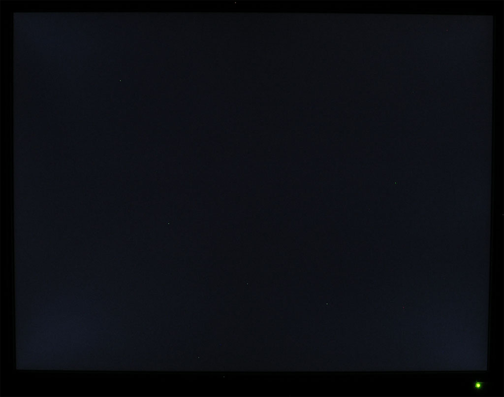

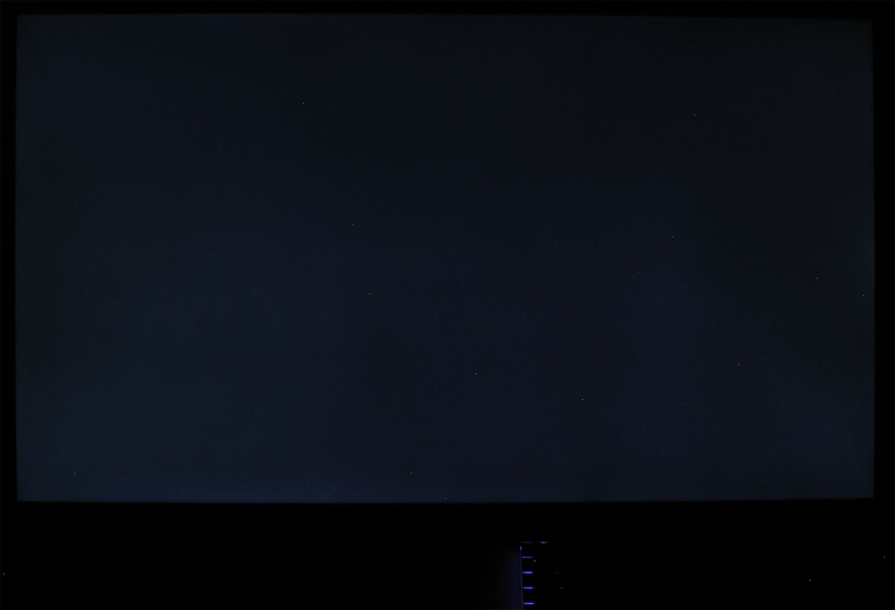

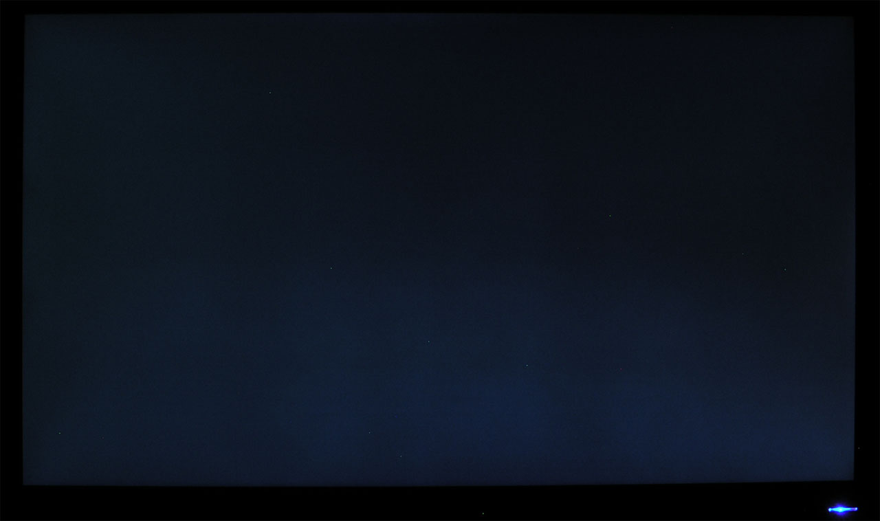

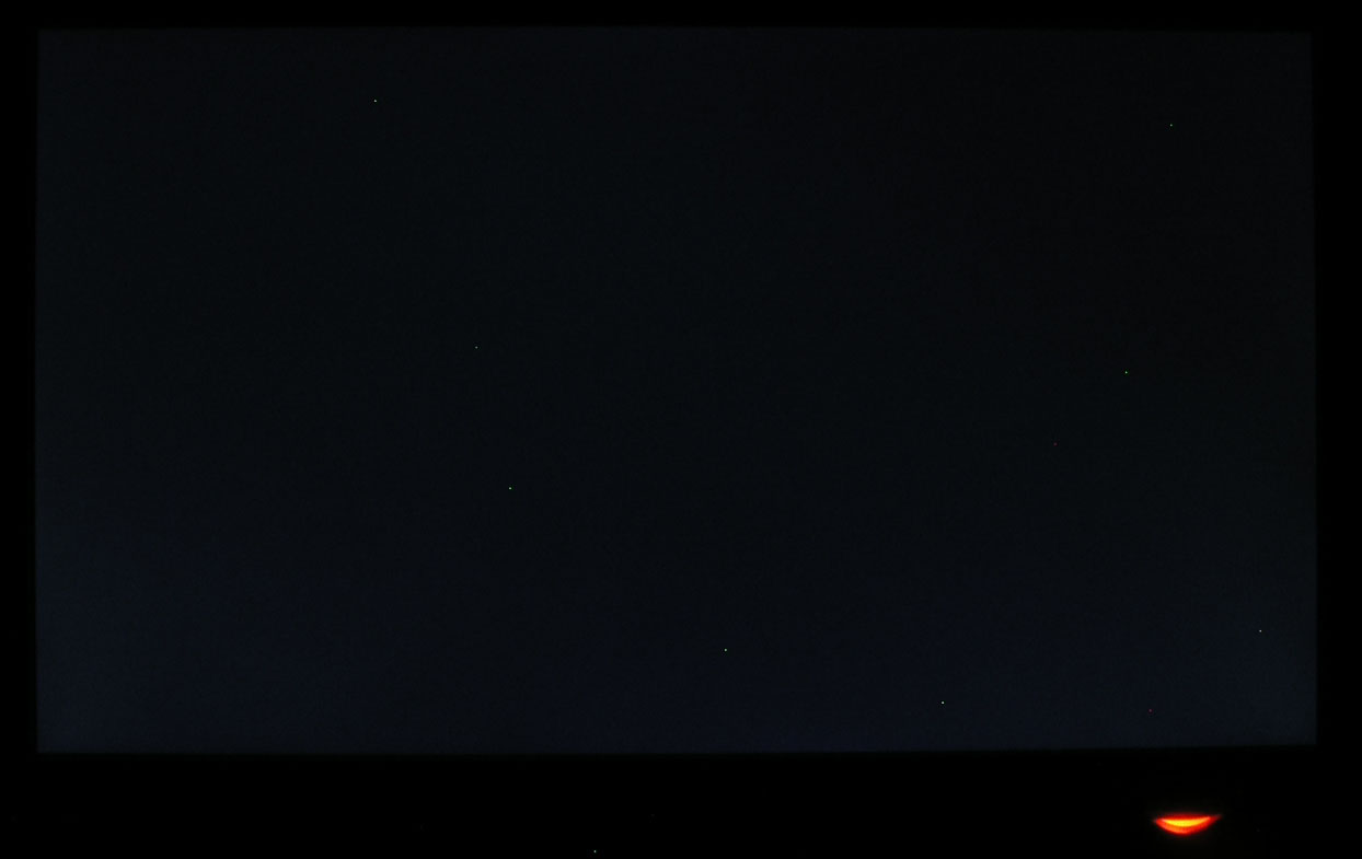

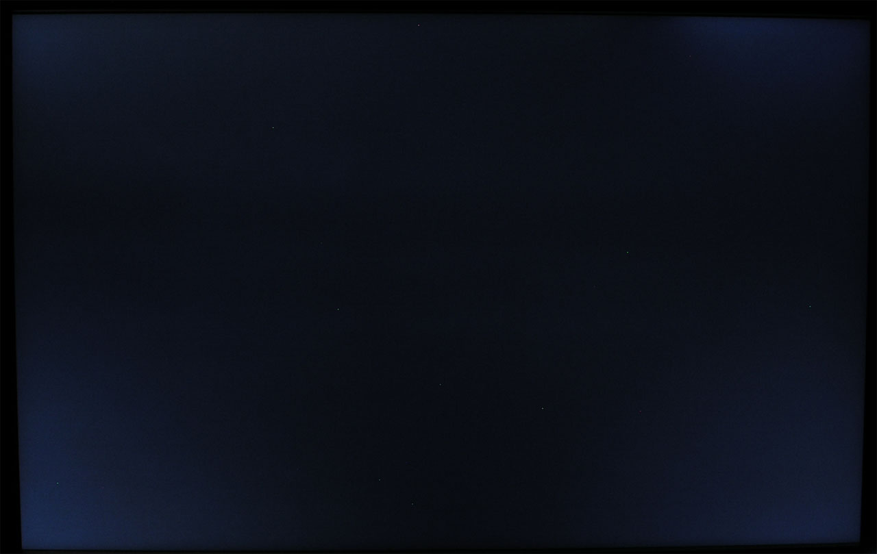

Érdekesebbnek tűnt a fekete éjszakai viszonyok közti vizsgálata. Elsőként a Samsungot használtuk, és óriási meglepődésünkre egészen elfogadható volt a feketéje, csak alul látszott némi világosság. Azonban legjobban az Acernél döbbentünk meg, azon ugyanis a fekete teljesen fekete volt (egy LCD TFT-hez képest), már olyan szintű, mint az MVA/PVA paneleké. Az LG-nél már csak azért nem lepődtünk meg, mert ezek után már számítottunk a kellemes meglepetésre. A H2-IPS paneles HP ZR24w ugyanakkor csalódást keltő volt, mert a feketéje nem csak hogy világosabb volt az egyébként teljesen leírt TN-paneles modellekénél, de még foltos is, főleg a két felső sarokban. Viszonyításként elkészítettük az S-PVA paneles Samsung 214T fényképét is, elfogultság nélkül állíthatjuk, hogy ez a legjobb az itt szereplő öt monitor közül. A fekete egyébként így önmagában nem olyan fontos, az ember ritkán bámul egy koromsötét képernyőt hosszú időn keresztül, tehát ezen gyorsan túlléptünk. Mindenesetre úgy tűnik, hogy a LED háttérvilágítás ezen a téren megtette jótékony hatását, és a TN-panelek egyébként igen gyatra feketéjét feljavították olyan szintre, amit az MVA/PVA már kb. 5 évvel ezelőtt is tudott. Félreértés ne essék, ez már kellett.

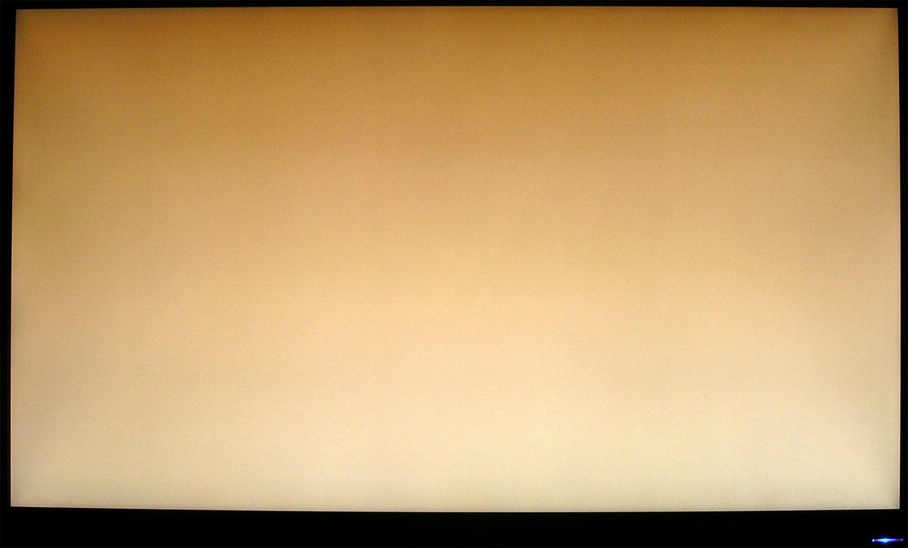

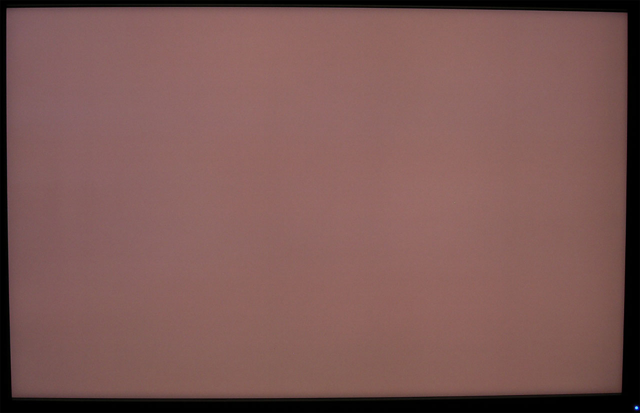

Az úgynevezett "barnatesztben" gyorsan kiderült, hogy mi a különbség a két technológia között. A TN-paneles monitorok lentről felfelé sötétednek annak ellenére, hogy teljesen egyenesen vannak felállítva (a fényképezőgéppel szemben), míg a H2-IPS-re épülő HP képe totálisan homogén, szemre nulla eltéréssel (itt nem a képek színét kell nézni, hanem a színek egyenletességét).
