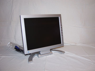

A DTK apróka, filigrán versenyzőjét szerepeltette tesztünkben. Főbb jellemzője, hogy integrált analóg jelkábellel rendelkezik és semmiféle extrával nem kecsegtet. Ami kellemetlen meglepetést (és nem utolsó sorban frászt) okozott, hogy asztalra helyezés után a TFT megbillent előre. Szerencsére ez a megbillenés minimális volt, így nem került sor semmiféle sérülésre... A talp billeg!

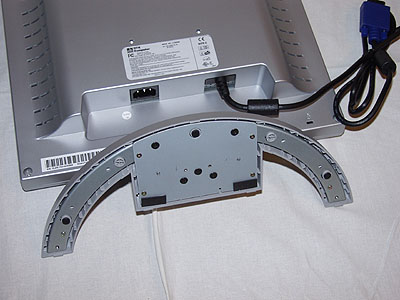

Billegős talp

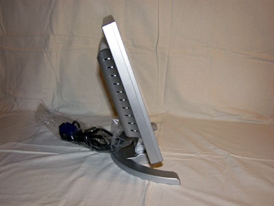

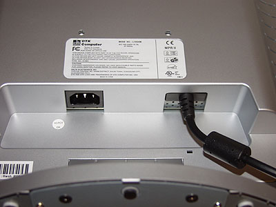

Belső táp és integrált jelkábel

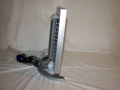

Ez is csak előre/hátra billenthető...

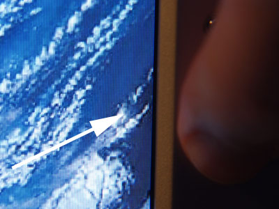

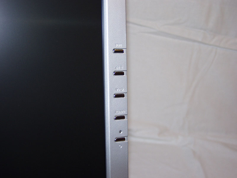

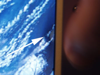

A kezelőszervek a panel jobb szélén kapták meg helyüket. Ezek kellemes tapintásúak és jól működnek. Érdekes viszont, hogy a gombok nyomkodásakor az aktuálisan megnyomott gomb körül a TFT panel "hullámzik"...
"Hullámzó" TFT

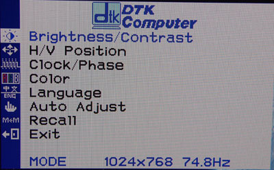

A DTK L15GAM OSD menüje nagyon szépre sikeredett. Emellett logikus felépítésű és funkciók bő áradatával kápráztatja el a felhasználót.
Szép és logikus OSD rendszer
