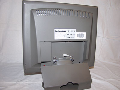

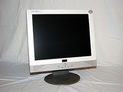

Korábbi bemutatóink kapcsán magas elvárásokkal indultunk neki a CTX 15 colos TFT-inek. Sajnos, ami a küllemet illeti, a CL151G31 nem váltotta be a hozzá fűzött reményeket: a műanyag olcsó benyomást kelt, és a dizájn sem meggyőző. Ettől persze még lehetne egy remek darab..

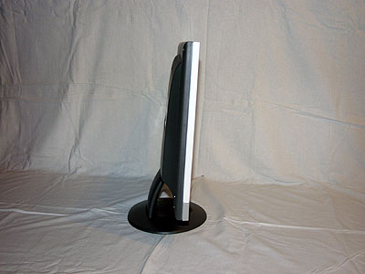

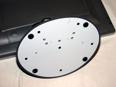

Az apró talp

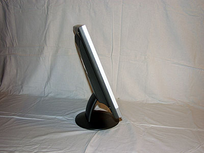

Ez a TFT sem forgatható el oldalirányban - csupán az előre s hátra dönthetőség maradt számunkra:
Megfelelő határok között döntögethetjük a monitort

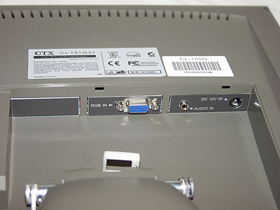

D-Sub/Line-In/DC
Apró csipogók két oldalt

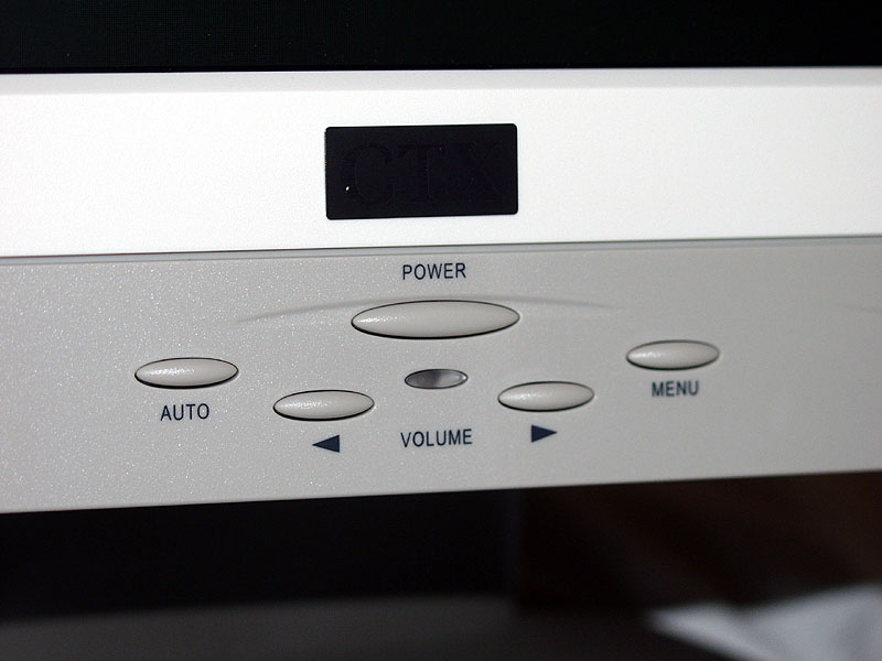

Szerencsére tudunk jókat is írni a CL151G31-ről. Így például említhetjük a jó működésű kezelőszerveket, a praktikus beépített hangszórókat.
Öröm az ürömben: jó kezelőszervek

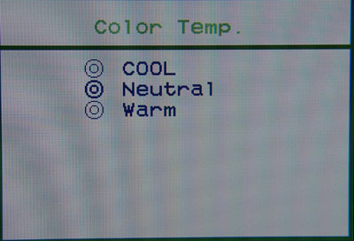

Hiányzik a Kelvinre állítható színhőmérséklet

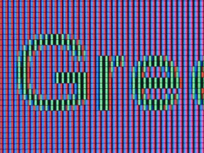

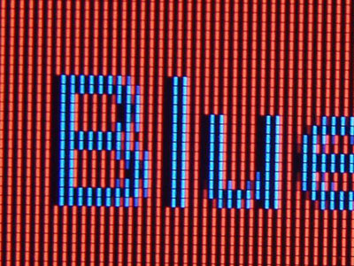

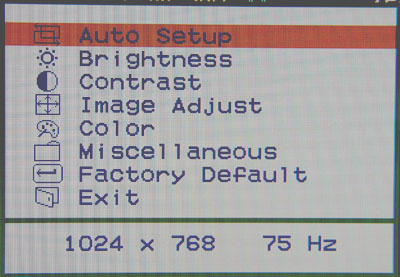

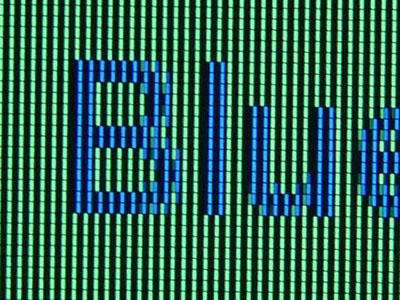

Az OSD menürendszer letisztult, kár, hogy a színhőmérsékletet csak három, előre definiált érték szerint állíthatjuk: Cool (kékes), Neutral (semleges) és Warm (vöröses) beállítások közül válogathatunk. Ezen felül van egy manuális mód is, ahol kedvünk (és idegrendszerünk) szerint keverhetjük a TFT képének színtelítettségét. - A színes felületen elhelyezett színes karakterek szépek, a színek sajnos fakók, élettelenek voltak. Az átmenetes szürke gradiens nem volt színsemleges: kékes-lilás elszíneződést tapasztaltunk, melynek mértéke ugyan némileg korrigálható, de ez nagyon időigényes és idegőrlő feladatnak bizonyult. A fullscreen szürke nem volt homogén: a képernyő két oldala és alja túl világos volt. Ugyan ez a helyzet a fehér és a fekete esetében is. Ráadásul a fekete foltos is volt.
Az "auto setup" - azaz a kép automatikus beállítása - nem volt következetes és nem mindig találta el a megfelelő értékeket, így magunknak kellett belőni a megfelelő képet. - A lődözős-szaladgálós játékok rajongói viszont szeretni fogják a CL151G31-et: FPS-re ugyanis nagyon jónak bizonyult.
