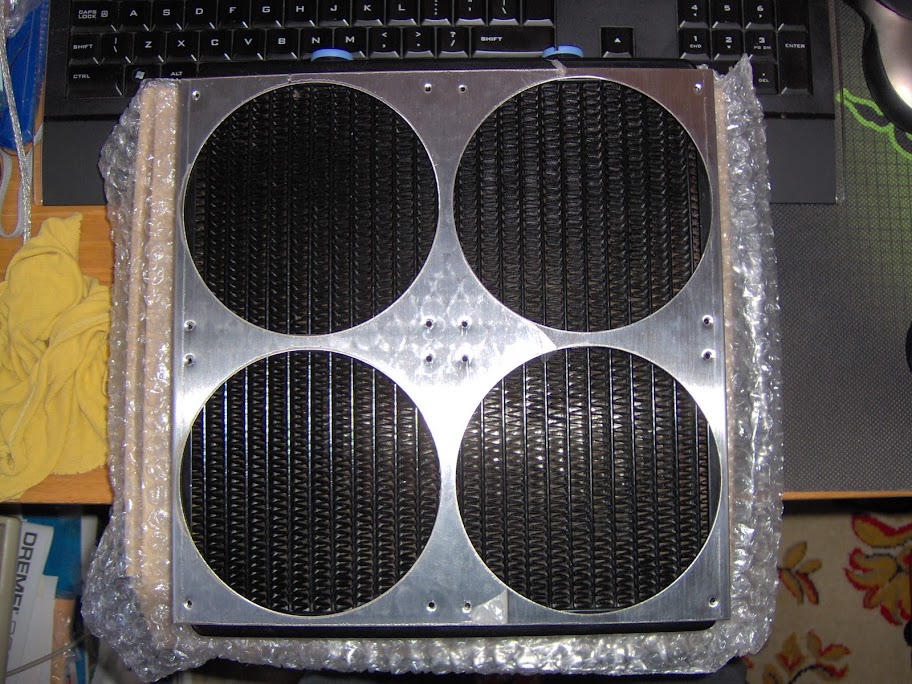

Már akartam kérdezni , hogy ugye Razermazer féle Mo Ra2-esed van!?
A kérdést nem tudom mire vonatkozik...
Hogy az övét vettem volna meg ? NEM
Ő nem csinálta meg a dupla Mora2es hűtést, bedobta a türölközöt, most adja elfelé
Az egyik mora németországi, a másik osztrák, a rács francia, a keretet megegy magyar esztergályos készítette. Ha egyszer elkészülök a reszelgetéssel és minden összepasszol nagyon jól fog kinézni.
Legalábbis mintha az Ő ujjlenyomatát láttam volna a Morádon.
Nincs rajta....Köszönöm a gyári tető kiigazítást.
Alu
A tetejében lehet, de oda a ventik mennének.
A tetején lévő lemez alá menne, ahol most a ventiket látod. -

Egyébként tényleg a mérete becsapos sok vizet el tud nyelni. Csak nem szabad a tartályba bekötni a DDC-t mert örvénylik.Tudod az is gond, hogy a gyári tetőre ha jól emlékszem csak 8as csövet tudsz ráhuzni.
Szóval kéne egy tető rá mindenképp... -
