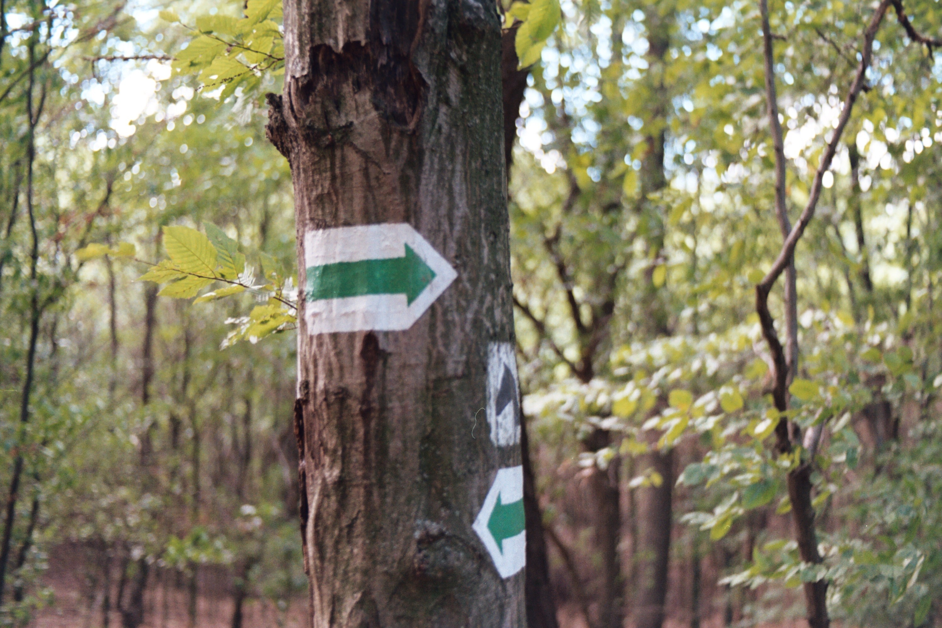

van egy eos 30 + 50 1.8 stm gépem. 4 tekercs filmet lőttem vele el eddig. De kb alig van éles fotóm. Az utolsó 2 tekercs meg kb nulla éles kép. C1 alatt megnéztem a képeket, és nem jelez rajta éles pontot. Ennyire félre menne a fókusz, vagy ennyire rossz a szken? [link]
1.8-2.8 között lövöm őket, és mindig egy helyre viszem a filmeket. Jelenleg picit csalódásnak élem meg az analóg életetFotóim https://fb.com/toth.szabolcs.art || IG: http://instagram.com/_tothszabolcs_ || Weblapom http://szabolcs-toth.com

Végignyálazva a képeket (és a hölgyeket jól megfigyelve) én két hibatipust látok.
Ha látni a film szemcsézetét és élesek a porszemek, gyöszök, akkor a szkennelés éles volt. Az 1. 2. kép rögtön nem ilyen, mosott az egész, arra azt mondanám, a szkennelésnél volt valami gikszer. Ilyen pixelméretű kép 3200 dpi táján lett szkennelve, ilyenkor jól kinagyítva, a filmszemcsézetet látni kellene. Nem kísérleteztél valami durvább zajszűréssel?
A 0035-ösön viszont a szemcsézet látható, ott a szkennelés jó volt.
A fekete-fehér, ülő lánynál is jónak tartom a szkennelést, de ott jól látható, hogy a téma előtti részen éles a kavics és a lány cipője is jóval élesebb, mint a feje. A sárga ruhás lány előtti könyvön is észrevehető ez. (a többi képen ez nem jön ki)
A továbbiakban csak elmélkedem:
Ha a legtöbb kép ilyen, akkor lehet pl. tükörbeállítási hiba, a főtükör alján van egy kis tükör, ami az af szenzorba viszi a fényt.
Mivel a filmes gép kinyitható, a filmsikba rakott és erős nagyítással megfigyelt mattüvegen lehet ellenőrizni a kép élességét. Néhány évszázaddal ezelőtt bütyköltem ilyet Prakticához meg Eoshoz, hogy a mattüveget és a filmsíkot összekalibrálhassam, de ehhez kell némi barkácslelkesedés.
Egyszerűbb lehet felhívni pl. a Camera kft-t, hogy foglalkoznának-e vele. -

válasz lomposfarkas #2353 üzenetére
A képek teljesen nyersek.
Köszi, ennek a tükörbeállitásnak utána nézek.Fotóim https://fb.com/toth.szabolcs.art || IG: http://instagram.com/_tothszabolcs_ || Weblapom http://szabolcs-toth.com

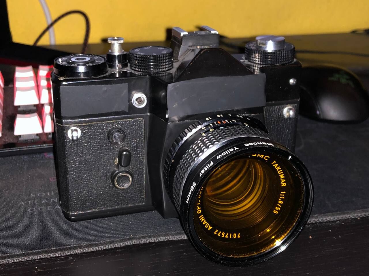

Sikerült rászorítanom a Zenit gépre az SMC Takumar obit. Ugye ennek van egy kis pöcke amivel azt érzékeli hogy rajta van-e a gépen, és csak akkor engedi állítani az AUTO - MAN kapcsolóját. (Semmi értelme egyébként.)
Na most ez nagyon ügyesen beakad a Zenit 12XP objektív menet mellett lévő csavarlukakba, így nem lehet letekerni onnan tovább.Elsőre aláfértem egy kis fém dologgal visszanyomni, átkapcsolni, és úgy laza a pöcök és visszamegy forgatás közben. Gondoltam majd megjegyzem, hogy levétel előtt át kell kapcsolni manualába, és akkor nem lesz gond a levétellel.
Hát nem sikerült megjegyezni, azzal a lendülettel elkezdtem lecsavarni, csakhogy most egyel arrébb akadt be, szóval semmi nem fért alá. Már azt néztem hogy kell szétszedni az obit, hogy ki lehessen csavarni.
Végül addig szenvedtettem, amíg valahogy sikerült átkapcsolni manuálba, így pedig sikerült végül lecsavarni.Soha többet nem teszem rá.
(Tactical matricázással.)

válasz MasterMark #2355 üzenetére
Ezeket ki szokták herélni, vagy kiszedik a pöcköt vagy benyomva rögzítik
Én találkoztam pár ilyennel már főleg ha olyan adapterrel használták amin nem volt ami benyomja
Nem tudom filmes gépen kell e ez a váltó
Szoktam filmes géppel fotózni,de általában saját obijával a többit digitális gépen használomLáttam egy fickót a kávézóban. Se mobil, se laptop. Csak ült ott és itta a kávéját. Mint egy pszichopata.... https://www.flickr.com/photos/128638150@N03/
