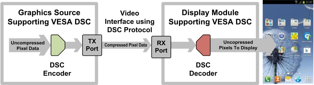

A VESA és a MIPI a fentiek miatt kidolgozta a DSC (Display Stream Compression) szabványt, melyet még 2012-ben kezdtek el fejleszteni és az 1.0-s verzió lényegében mára el is készült. A koncepció az, hogy a képi adat tömörítve közlekedjen a vezetéken belül, ami nyilvánvalóan kisebb sávszélességigényt jelent. Ehhez a kimenetnél egy DSC kódoló, míg a bemenetnél egy DSC dekódoló szükséges, és tulajdonképpen kész is. Persze a részletek tekintetében a helyzet nem ilyen egyszerű, ugyanis meg kell őrizni a képminőséget, és nem árt, ha a késleltetés sem nő túlzottan.
A DSC szabvány vizuálisan veszteségmentesen tömörít. Ez azt jelenti, hogy matematikai szempontból veszteséges tömörítésről van szó, viszont ez a végeredmény szempontjából nem észrevehető. Eközben a DSC szabvány a jellemző információátvitel mellett 66%-kal csökkenti a terhelést, vagyis jóval kevesebb sávszélesség szükséges a tömörítetlen képi adattovábbításhoz viszonyítva. A kódolás és a dekódolás is csak enyhén növeli a késleltetést, viszont extra hardvert igényel az aljzatoknál, ami enyhén növeli az adott termék gyártásának költségét.
A VESA szerint a DSC az 1.3-as DisplayPort interfésszel képes a 7680x4320 pixeles kép továbbítására 60 Hz-es frissítés mellett. Ha tényleg vizuálisan veszteségmentesen tömörít a rendszer, akkor egy igen reális alternatíváról van szó az extrém felbontásokkal tarkított jövőt illetően.
