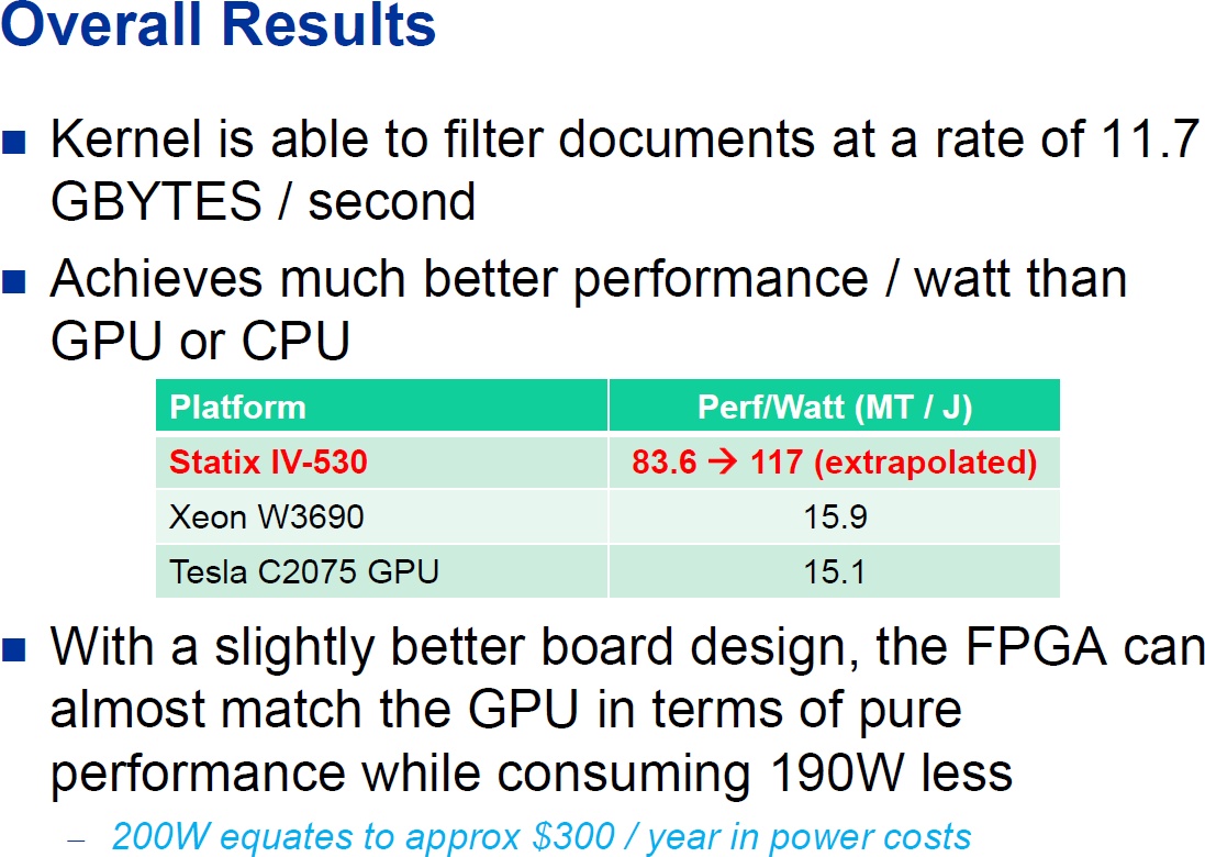

Bár az Altera OpenCL fejlesztőkörnyezete még nem érhető el, de már működik, így a vállalat előállt az első eredményekkel. A Stratix-IV 530 jelzésű FPGA-t a vállalat egy NVIDIA Tesla C2075 gyorsítóval és egy Intel Xeon W3690 processzorral mérte össze. Természetesen mindhárom terméken bloom filtering OpenCL kód futott, az adott hardverhez illő legoptimálisabb beállítás mellett. A leggyorsabb eredményre a Tesla volt képes, míg a második helyet az Intel processzora szerezte meg. Ha csak a teljesítményt nézzük, akkor a Stratix-IV 530-as FPGA nem teljesített jól, de az eredményét a memória-sávszélesség korlátozta, ami 12,8 GB/s volt, szemben a Xeon W3690 processzor 32 és a Tesla C2075 gyorsító 144 GB/s-os tempójával. Megduplázott sávszélesség mellett az FPGA rögtön ráugrott az NVIDIA Tesla C2075 gyorsító nyakára.
Az Altera tesztjének eredménye az energiahatékonyság szemszögéből
Az Altera tesztjének eredménye az energiahatékonyság szemszögéből [+]
Ebből első olvasásra azt lehet leszűrni, hogy az FPGA nem is olyan nagy dobás, de ideje elővenni a rendszer igazi értékét, vagyis a fogyasztását. Az Altera mérései szerint a Stratix-IV 530 képes azt a teljesítményt elérni, amit a Tesla C2075, és mindezt 190 wattal alacsonyabb fogyasztás mellett, vagyis energiahatékonyságban messze az FPGA a nyerő, ahogy ez már régóta ismert. Persze megjegyezendő, hogy az Altera messze nem a legújabb és leggyorsabb GPU-t vetette be a Stratix-IV 530 ellen, de figyelembe véve, hogy mennyivel jobb az energiahatékonyság, így nem hisszük, hogy más gyorsító döntően befolyásolta volna az eredményt.
