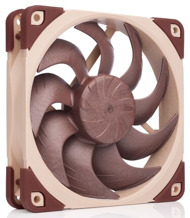

A Noctua elkészítette a 120 mm-es csúcsventilátorának – az NF-A12x25-nek – továbbgondolt változatát, ami stílszerűen az NF-A12x25 G2 PWM típusjelzést kapta, és alapvető dizájn szintjén a tavaly ősszel megjelent NF-A14x25 G2-t másolja.
Ez lényegében annyit tesz, hogy a folyadékkristályos Sterrox plasztikból gyártott, áramlásgyorsító csatornákkal érkező lapátok geometriája immár egy bumerángra emlékeztet, és a hajtásukért a 140 mm-es rokonban debütált, NE-FD6 áramkörrel szerelt etaPERF motor felel, amely a korábbi generációhoz képest mintegy 10-15 százalékkal nagyobb nyomatékot tud leadni azonos fogyasztással, ráadásul már a kupakja is részt vesz a légáramlatok terelésében.

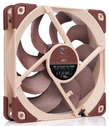

A lapátok peremei – az előd mintájára – 0,5 mm-es távolságra vannak a 25 mm vastag, sztenderd AAO kerettől, és a vállalat már jól ismert, mágneses önstabilizációt használó SSO2 folyadékcsapágya sem változott. A 0 százalékos PWM jelet támogató, legfeljebb 1,8 wattból gazdálkodó újdonság percenkénti fordulatszámának maximuma 1800, amihez 107,3 m³/órás légszállítás, 3,14 mmH₂O statikus nyomás, illetve 22,5 dB-es zajterhelés társul – ezek az értékek a mellékelt L.N.A. leszabályzó adapterrel rendre 1500, 87,2 m³/óra, 1,71 mmH₂O és 18,1 dB.

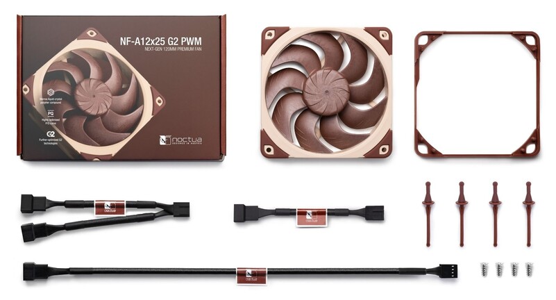

A négytűs csatlakozóban végződő, harisnyázott kábel 20 cm hosszú, ám a csomagban akad hozzá egy 30 cm-es NA-EC1 toldat, míg a különféle bordázatokon történő üzemeltetésnél az NA-AVG1 azonosítójú gumikeret rezgéselnyelő képességére támaszkodhatunk. A házhűtés (vagy épp radiátorunk) optimalizációjához a kettesével külön megvásárolható, NA-IS1-12 nevű távtartó keretet vehetjük igénybe, ami amellett, hogy javíthatja a teljesítményt, csökkentheti az üzemzaj mértékét.
