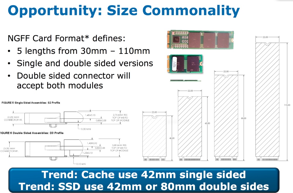

Az NGFF szabvány (forrás: AnandTech) [+]
Az Intel megoldása az Ultrabookok gondjaira az NGFF, azaz a Next Generation Form Factor. Ez a szabvány meghatározná a termékek szélességét, ami 22 mm lehet, de a hosszúság már variálható 30 és 110 mm között. A vastagság 2,75 és 3,85 mm között lehet. Nyilván utóbbi érték felé akkor közelítenek majd a gyártók, ha az adott SSD mindkét oldalára kerül NAND flash lapka. Az NGFF ötlete gyakorlatilag rugalmasabbá teszi a vékony termékek tervezését. Ha az adott SSD-t gyorsítótárként használna a gyártó, akkor tulajdonképpen az NGFF kisebb helyet igényel, mint az mSATA SSD-k. Ha viszont nagyobb kapacitású SSD-ről lenne szó és a 2,5 colos meghajtónak már nincs hely az adott mobil gépben, akkor a 110 mm-es hosszúság jóval több NAND flash lapka használatára ad lehetőséget, így értékelhető tárkapacitást lehet elérni egy nagyobb meghajtó bevetése nélkül is.

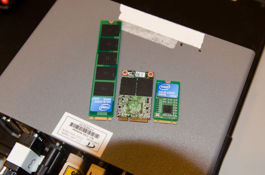

NGFF SSD-k köztük egy mSATA-s példánnyal (forrás: AnandTech) [+]
Az interfész szempontjából az Intel két verziót kínál. A választható a Socket 2 foglalat, mely SATA vagy x2-es PCI Express interfészt jelent. Ebben az esetben az SSD teljesítményét korlátozhatja az adatátvitel, de a csatoló univerzális lenne, mivel fogadhatna olyan NGFF kártyákat, amelyeken például vezeték nélküli hálózati kapcsolatot lehetővé tevő vezérlő található. A Socket 3 foglalat már x4-es PCI Express interfészt használna, és elsősorban a nagyobb teljesítményű SSD-khez érdemes bevetni.

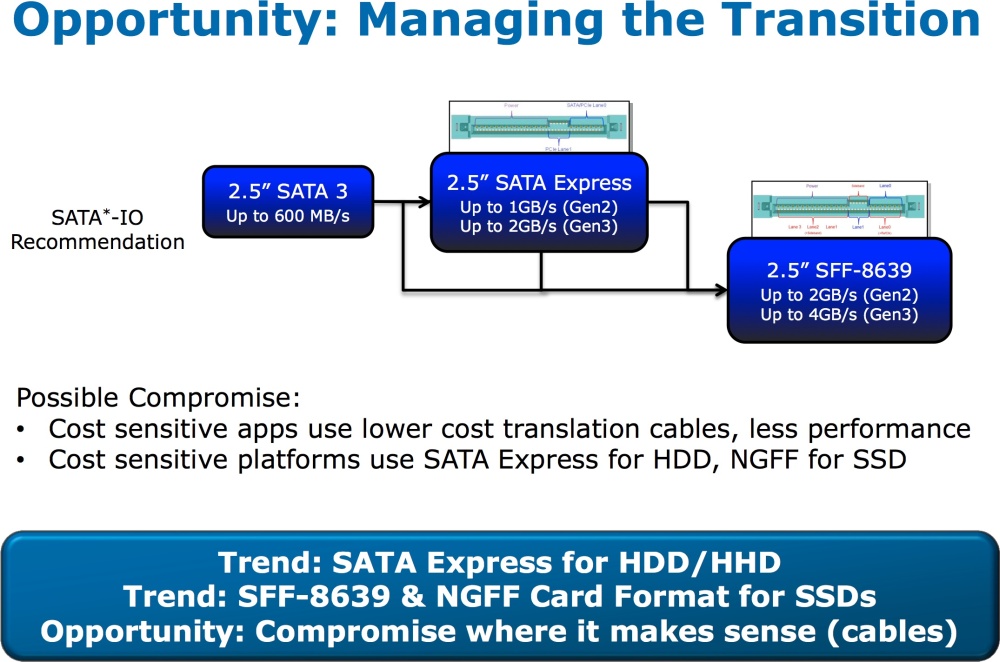

Az Intel két új csatolót is bevezetne, amelyek szintén aktuális korlátokra jelentenének megoldást. Az SFF-8639 és a SATA Express ugyanazt a fizikai csatlakozót használja, de az interfészek között jelentős eltérés lesz. Előbbi a sebességet tartja szem előtt, így négy darab PCI Express csatornával dolgozik, melyek 3.0-s PCIe vezérlő mellett 32 Gbps-os tempót tudnak diktálni, ami a SATA 3.0-s szabvány 6 Gbps-os értékéhez képest jelentős előrelépés. A kompatibilitás megérzése érdekében az Intel SATA aljzattal rendelkező csatlakozót is tervezett SFF-8639-es interfészéből, de ezt használva nyilván nem lesz meg az extra sebesség. A SATA Express már csak két darab PCI Express csatornát kínál, amivel a maximális tempó 16 Gbps-ra csökken, de ez az interfész a SATA szabványt is hasznosítja. A SATA Express vitathatatlan előnye, hogy olcsó kábelek is megfelelnek hozzá, hiszen nem szükséges árnyékolás, így ez az interfész gazdaságosabb lehet.
A SATA 3.0, a SATA Express és az SFF-6839 összehasonlítása (forrás: AnandTech) [+]
Az SFF-8639 és a SATA Express elsődlegesen a szerverekhez készült, ahol a vállalati SSD-k már ostromolják az aktuális csatolók adatátviteli tempóját, vagyis szükségszerű újításokról van szó. A SATA Express azonban a költséghatékonyság következtében később a kliensoldalon is bevethető. Az átállás persze szokás szerint nem lesz gyors.
