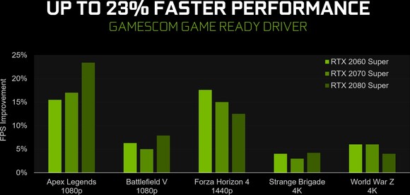

Az NVIDIA elérhetővé tette a WHQL aláírással rendelkező 436.02-es meghajtót, amely a Gamescom Game Ready nevet viseli, és számos optimalizálást kínál az egyes API-k implementációjában, így játéktól és hardvertől függően akár 23%-kal is nagyobb lehet a sebesség a 431.60-as csomaghoz viszonyítva. Emellett a következő játékokhoz tartozó, új vagy frissített SLI profilok is részei az eszközillesztőnek: BattleTech, Dakar18, Deep Rock Galactic, Fe, Fear the Night, Heavy Rain, Nelo, Overkill's The Walking Dead, PC Building Simulator, Remnant: From the Ashes, Starlink: Battle for Atlas, Warhammer: Chaosbane. További adalék, hogy elérhető az első NVIDIA Studio driver által bevezetett színkomponensenkénti 10 bites megjelenítés, illetve a Microsoft hibrid notebookjainál a GPU paravirtualizáció.

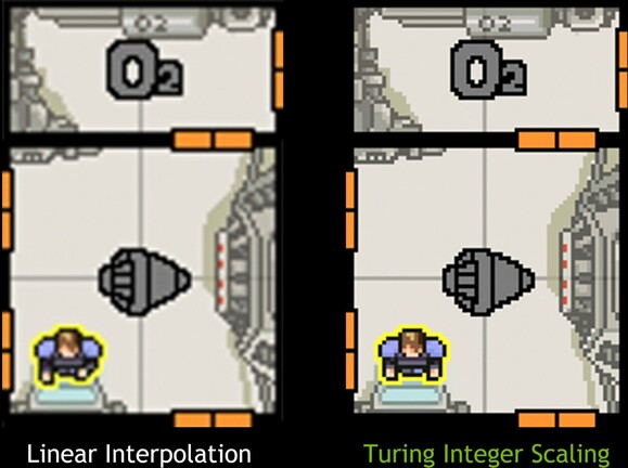

Az NVIDIA bevezet pár újdonságot is, például a VirtualLink PPC firmware grafikus vezérlőpultból való frissítését, de ennél valószínűleg jobban fognak örülni a felhasználók az integer scaling beállításnak. Ha a GPU-s skálázást tekintjük, akkor a gyártók – köztük az NVIDIA is – lineáris interpolációt alkalmaznak, ami tökéletesen működik az esetek döntő részében, de pár helyen elhasal, tipikusan akkor, ha valami pixeles alkalmazást kell megjeleníteni. Elképzelhető ugyanis, hogy ez nem egy problémaforrás, hanem konkrétan dizájnelem, amit a lineáris interpoláció kisebb-nagyobb mértékben eltorzít. Na most ez az, amit a retro iránt rajongó, emulátorokat futtató, pixelgrafikát imádó játékosok nem akarnak, ugyanis elvesz az élményből az interpoláció negatív hatása, ami miatt került bele az új GeForce driverbe az integer scaling beállítás – egyelőre béta fázisban. Ez gyakorlatilag interpoláció nélkül, pixelpontosan jeleníti meg a tartalmat, és maga a skálázás is egész számok szintjén valósul meg, utóbbi bizonyos felbontások mellett fekete keretet is eredményez a futtatott alkalmazás körül, de ez pont jó, ezt akarja a célzott réteg. Azt érdemes megemlíteni, hogy az integer scalinghoz Turing architektúrára épülő GPU és Windows 10 operációs rendszer szükséges.

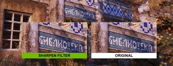

A Radeon Image Sharpening is megkapta a maga kihívóját, amit az NVIDIA a GeForce Experience applikációban szállít, méghozzá szimplán sharpening néven (amely régen is megvolt, de ez egy új megoldás). Valószínűleg a teljesítményvesztés ennél is elhanyagolható, a minőséget pedig majd össze lehet mérni a két cég fejlesztése között. Annyi különbség papíron biztos van, hogy az NVIDIA sharpening effektje valamivel több, mint 600 játék alatt működik, tehát lényegében csak akkor lehet aktiválni, ha az adott program támogatja a GeForce Experience FreeStyle funkciót.
