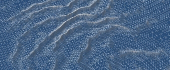

Firaxis hardveres és szoftveres tesszelálás. A hegygerinceken látható a hárömszögek hatékonyabb felhasználása. Firaxis hardveres és szoftveres tesszelálás. A hegygerinceken látható a hárömszögek hatékonyabb felhasználása.
Firaxis hardveres és szoftveres tesszelálás. A hegygerinceken látható a hárömszögek hatékonyabb felhasználása. [+]
A Firaxis azonban egy új megoldást dolgozott ki a problémára, mely lényegében szoftverből szimulál egy tesszellátort. Utóbbi úgy működhet, ahogy a fejlesztő szeretné, így maximálisan az adott szituációra lehet szabni. Ezzel megmarad a minőség, és a feleslegesen kicsi háromszögeket sem kell elviselni, ami nagyságrendekkel növeli raszterizálás hatékonyságát. A vállalat egy komplett compute shaderen alapuló rendszert épített fel a Microsoft egy korábbi, DirectX 10-hez készült példaprogramjára alapozva. Az elsődleges cél a maximális kontroll volt, vagyis a hagyományos tesszellálás korlátjainak teljes eliminálása.
Az eredmény nagyon jónak tűnik, mivel nemcsak jobb minőségű a szoftveres tesszellálás, de gyorsabb is a hagyományos opciónál. Ugyan a tesszellálással töltött feldolgozás önmagában több időt vesz el, de a raszterizálás hatékonysága már jóval jobb a teljes kontroll miatt, ami összességében sebességelőnyt hoz. A Firaxis mérése szerint 24% körüli extra tempó nyerhető a szoftveres opcióval, de ez a hardvertől is függ. A koncepció tehát a végeredmény szempontjából gyakorlatilag hibátlan, viszont vannak ennek is negatív oldalai, mivel maga a rendszer komplexebb, így több időt igényel a megvalósítása a fejlesztői oldalon.
