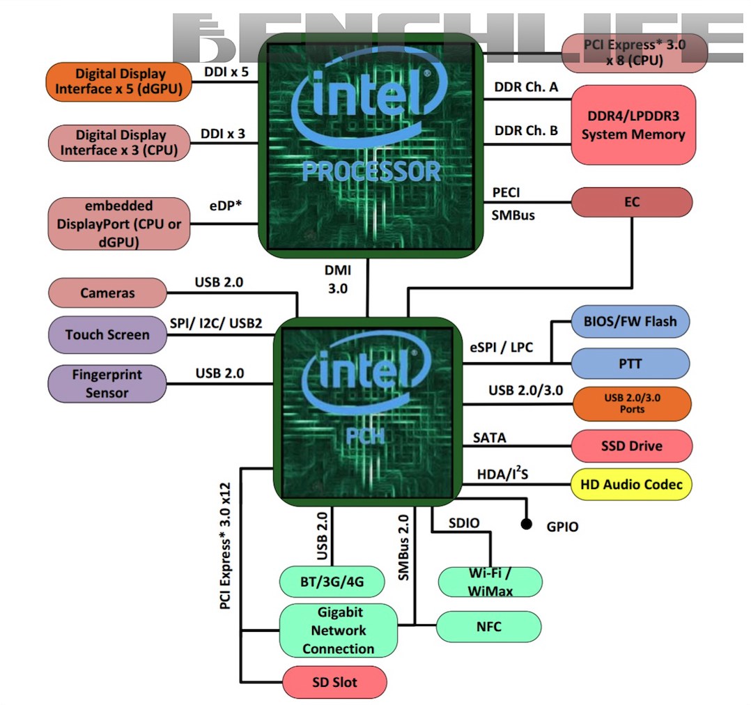

A platform diagramjáról sok dolog leolvasható. Egyrészt látható, hogy három kijelző köthető a CPU IGP-jére, míg öt kijelző a dedikált GPU-ra, valamint az eDP-n keresztül a megjelenítő ráköthető akármelyik grafikus vezérlőre. Utóbbi azért fontos, mert a megrendelő eldöntheti, hogy le akarja-e tiltani az IGP-t vagy sem. Amennyiben igen, akkor a dedikált GPU-ra kell kötni a kijelzőt az eDP interfészen keresztül, és az IGP szimplán kikapcsolható, míg fordított esetben megoldható egy szimpla szoftveres átkapcsolás is, amikor a dedikált GPU csak a teljesítményigényes alkalmazások során aktív, míg máskor az IGP kisebb fogyasztással biztosítja a munkát. Más szempontból a Kaby Lake-G egy átlagos Kaby Lake platformnak tűnik, ami érthető, hiszen az Intel nem fejlesztett saját lapkát a konstrukcióhoz, hanem az egyik Kaby Lake dizájnt használja fel.
A foglalat méretéből is lehet számolgatni, mivel a Kaby Lake-G 58,5 x 31 mm-es BGA tokozást használ. Az alapterület tekintetében ez nem csak mobil, hanem még asztali szinten is óriásinak számít, de nyilván sok lapka is lesz rajta. Valószínűleg a Kaby Lake processzor mellé az egyik oldalra felkerül a vezérlőhíd, míg a másik oldalra a dedikált GPU. Valószínűleg utóbbi EMIB (Embedded Multi-Die Interconnect Bridge) kapcsolattal kerül rá a tokozásra, ami relatíve költséghatékonynak mondható, ha figyelembe vesszük az alternatív implementációs módokat.
Több média is megemlíti a HBM2-t, mint a dedikált GPU mellé rakható fedélzeti memóriát. Erről a BenchLife beszámolója sehol sem ír, és máshonnan sem lehet hallani hasonlóról. Nyilván pusztán az elméletre építve nem lehetetlen ilyen rendszert építeni, de ezt úgy kellene megoldani, hogy a tokozásra az EMIB-bel kerülne egy interposer, és azon lenne rajta a GPU, valamint 2 vagy 4 GB-nyi HBM2 memória. Az ilyen dizájnok hátránya, hogy hihetetlenül bonyolult és drága lenne a gyártás, hiszen eleve háromchipes MCM konstrukcióról beszélünk, amiből az egyik chip alatt még interposer is van. Nagyobb a valószínűsége, hogy a dedikált GPU a rendszermemóriából lecsípve kap magának fedélzeti tárat.
