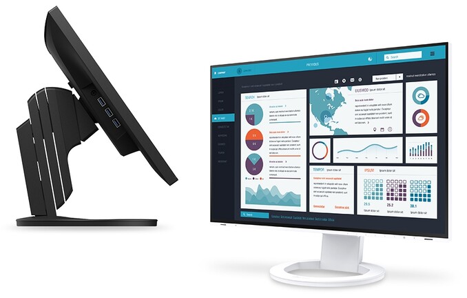

Az EIZO két új monitort mutatott be, melyeket a beépített USB Type-C hubjuknak köszönhetően elsősorban hot-deskinges filozófiát valló irodákba szántak; a FlexScan EV2795 és EV2495 névre keresztelt modellek emelik kalapjukat. Míg a nagyobbik, 27 hüvelykes példány IPS panelje 2560x1440-es felbontással, addig kisebbik testvére 1920x1200-as képpontszámmal operál, s ebből már látható, hogy az utóbbi 16:10 képarányt használ.
EIZO FlexScan EV2795
EIZO FlexScan EV2795 (forrás: EIZO) [+]
Mindkét periféria 350 cd/m²-es maximális fénysűrűséget és a szokásos 1000:1 statikus kontrasztarányt tudja, 5 milliszekundumos GtG válaszidő, illetve 60 Hz-es képfrissítési ráta mellett. Bemenetek tekintetében egy DisplayPort Alt módot támogató USB Type-C aljzatot, egy DisplayPortot, valamint egy HDMI csatlakozót kapunk, azonban az az ominózus upstream Type-C nem csak videojelet tud fogadni, hanem akár egy laptopot is el tud látni 70 wattnyi energiával. Egy 15 wattnyi kraft leadására képes downstream Type-C csatoló szintúgy ott figyel a páros burkolatán, így a kijelzőket láncba is köthetjük, miközben minimalizáljuk a kábeldzsungel elharapózását.

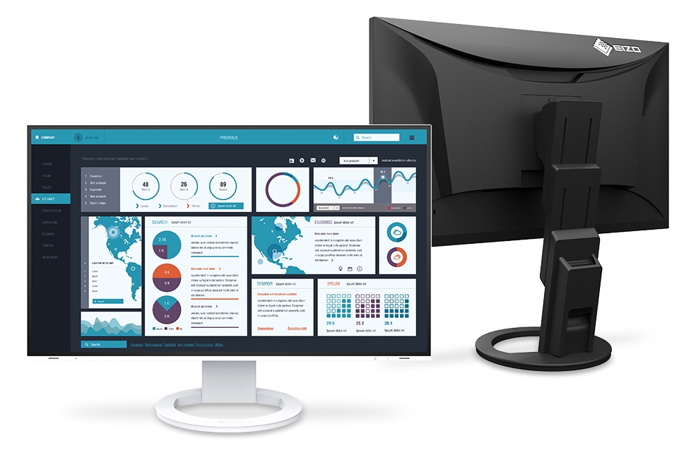

EIZO FlexScan EV2495
EIZO FlexScan EV2495 (forrás: EIZO) [+]
Az I/O részlegeken a 3,5 mm-es jack társaságában találhatunk még egy USB 3.1 Gen1 Type-B, három USB 3.1 Gen1 Type-A, továbbá egy gigabites Ethernet anyát, ám a szükségmegoldásként funkcionáló, 2x1 wattos sztereó hangszórópárt sem kell nélkülöznünk. A talpak fehér és fekete színekben egyaránt elérhetők lesznek, és minden lényeges módon állíthatók, beleértve a portré állást is – az alternatív rögzítésre vágyó felhasználók igényeit a 100 x 100 mm-es VESA furatok elégítik ki, és az újdonságok megvásárolhatók lesznek talp nélküli kiszerelésben is.
