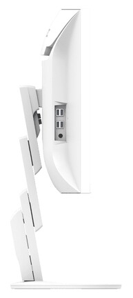

A konnektivitás terén nem áll rosszul az újdonság szénája, hiszen a magányos DisplayPort és a dupla HDMI aljzat mellé egy DisplayPort Alt módot ismerő, 85 wattnyi kraft továbbítására alkalmas USB Type-C csatlakozó szintúgy jár.
(forrás: EIZO) [+]
A PBP (Picture-by-Picture) egyszerre három forrásból fogadhat jelet (hatféle elrendezésben), s ha ez nem volna elegendő, a két USB 3.1 Gen1 Type-B upstream porton kívül négy USB 3.1 Gen1 Type-A, továbbá egy gigabites Ethernet anyának (és persze egy 3,5 mm-es audio jacknek) szorítottak még helyet a mérnökök a terebélyes eszköz kültakaróján. Ha egy időben több gépre van kötve a kicsike és a billentyűzetünk, s egerünk is hozzá van csatlakoztatva, az USB Selection funkció KVM switch-ként szolgál.
