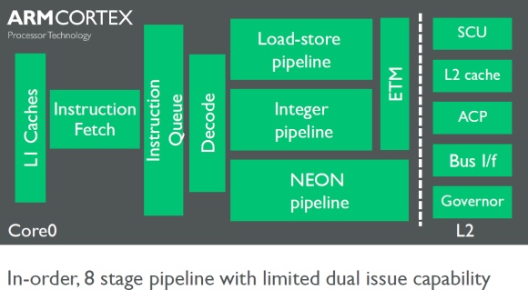

Magára a fejlesztésre rátérve a Cortex-A35 egy kifejezetten egyszerű felépítést használó megoldás, mely a leginkább egy hatékonyabb, de azért lassabb Cortex-A53-nak tekinthető. Ennek megfelelően in order logikával dolgozik, vagyis képtelen az utasítások sorrendtől független végrehajtására, és rövidnek mondható 8 lépcsős futószalaggal rendelkezik. Módosításon eset át azonban az utasításbetöltést és az elágazásbecslést végző egység, amelyeket az ARM a hatékonyság szempontjából optimalizált, így kevesebb energiaigény mellett képesek megfelelően jó munkát végezni.
A Cortex-A35-ös processzormag nagyrészt megörökölte a Cortex-A53 memóriaarchitektúráját, így az L1 utasítás és adat gyorsítótár mérete 8 és 64 kB, míg az L2 gyorsítótár kapacitása 128 kB és 1 MB között lehet. Utóbbi maximum négy darab Cortex-A35-ös mag között osztható meg. Opcionális egység lesz viszont a NEON motor, amelyet az ARM például a H.264 vagy MP3 tömörítésű médiafolyamok kezelésére fejlesztett ki, illetve a titkosítást gyorsító utasításokért felelős kriptomotor beépítése sem kötelező.
