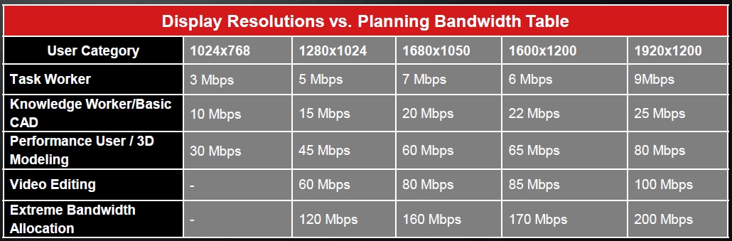

A felbontásokhoz szükséges sávszélesség az AMD kalkulációja szerint
