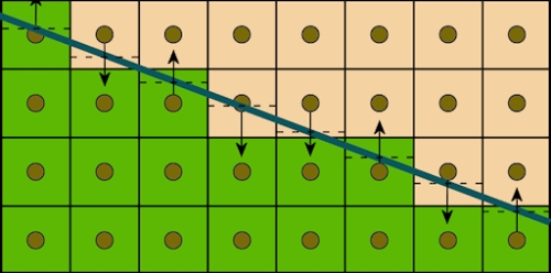

A GPAA lényegében a kész képkockán kezd el dolgozni, vagyis a jelenet leképzése élsimítás nélkül történik. Ezután a back buffer tartalmát egy textúrába kell másolni, és ebbe egy extra fázist alkalmazva be kell rajzolni a geometria éleit. Ezután meg kell vizsgálni, hogy az adott vonal mely pixel középpontjához van a legközelebb, és az adott képponton belül a vonal egyenletével ki kell számítani a fedettség értékét. Ezt a paramétert kell felhasználni a pixel új színének meghatározásához, amiben a szomszédos képpont színe nyújt segítséget. Persze az sem mindegy, hogy melyik a szomszédos pixel. A függőlegeshez közeli vonalak esetében ennek meghatározás jobb vagy bal irányban zajlik, míg a közel vízszintes vonalak mellett a fenti vagy a lenti szomszédos képpont lesz bevonva a számításba.

Az algoritmus működéséből kiderül, hogy nagyon jó eredményt adhat a vízszinteshez és a függőlegeshez közeli élek simításánál. A köztes úgymond átlós vonalak esetében azonban már nem biztos, hogy tökéletes lesz a képminőség, de a fejlesztő elmondása szerint még így is nagyon jó a végeredmény, amiről az alábbi összevetés árulkodik.

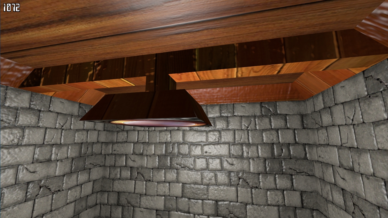

GPAA kikapcsolva és bekapcsolva (forrás: Humus) [+]
