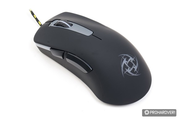

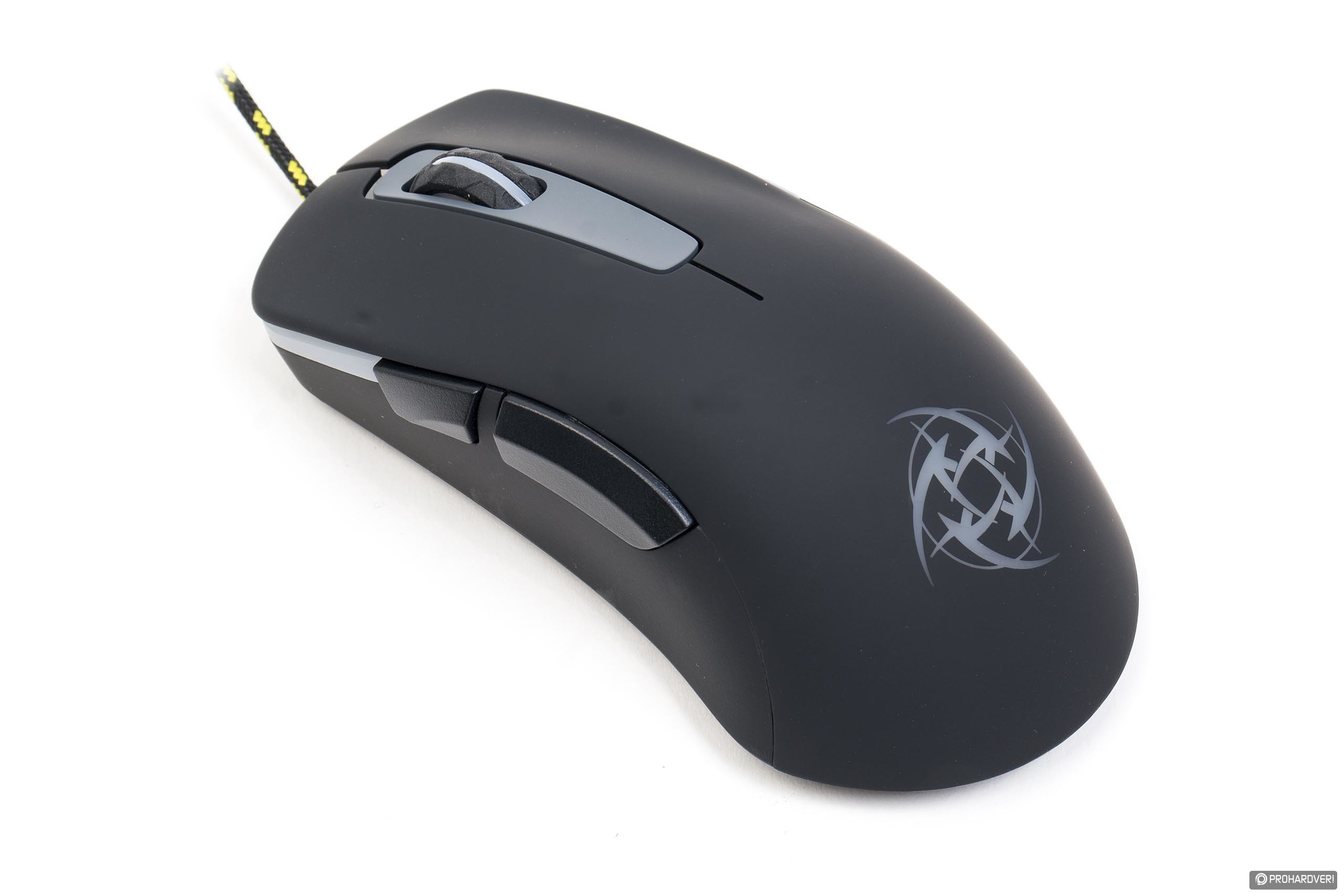

Egymás mellé téve az előző és az új modellt, egyből szemet szúr a rokonság: burkolatuk fő elemei ugyanabból a selyemfényű, kicsit puha érzést keltő műanyagból készült, aljukon pedig ugyanaz a méhsejtes minta látható. Nem változtattak a kábelezésen sem, az M1 is egy viszonylag vékony, merev, sárga-fekete szövetburkolatú vezetéket kapott, amelyet könnyű úgy hajtogatni, hogy minél kevésbé érintkezzen az asztallal. Ismerős lehet még a lekérdezési frekvenciához tartozó kapcsoló és a görgő is.
Mindez azonban nem jelenti azt, hogy a két egér nagyon hasonló lenne: míg az M2 alapvetően szimmetrikus (bár oldalsó gombjai miatt csak jobb kézzel lehet rendesen használni), addig az M1 már határozottan jobbkezes formájú. Bár első ránézésre jóval nagyobbnak is tűnik, ez csak optikai csalódás, méretükben valójában kicsi a különbség, mégis az M1 sokkal inkább tenyeres fogású, mint az M2.

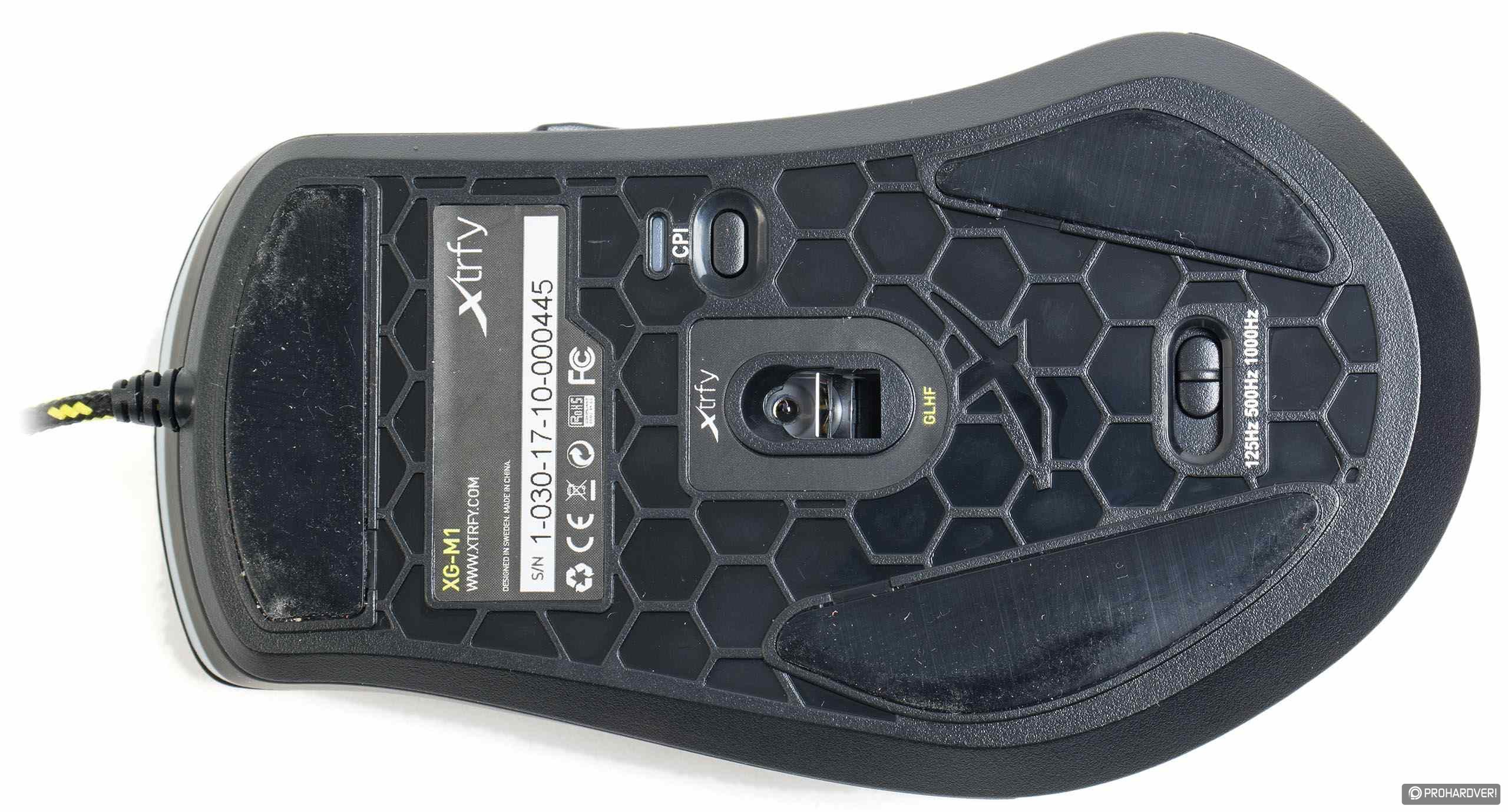

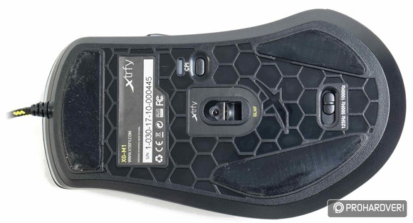

A formán kívül a gombok elhelyezkedése is változott, hiszen a nagyobb testvérről hiányoznak a dpi gyors beállítására szolgáló billentyűk, így itt hét helyett csak öt gombot kapunk (a felbontás állítását az egér alján található apró, süllyesztett gombbal végezhetjük). A gombok alakjának változása magával hozta a sárga világítást kínáló áttetsző részek módosulását is, a hüvelykujjunk alól pedig eltűnt a tapadást segítő, puhább, érdesebb gumibetét.

Mint a külsővel kapcsolatban már említettük, a gombok száma csökkent, a felbontás állítását egy alul elrejtett apró billentyűvel lehet elvégezni, amely különböző színekkel jelzi, hogy az öt előre definiált fokozattal éppen hol tartunk.

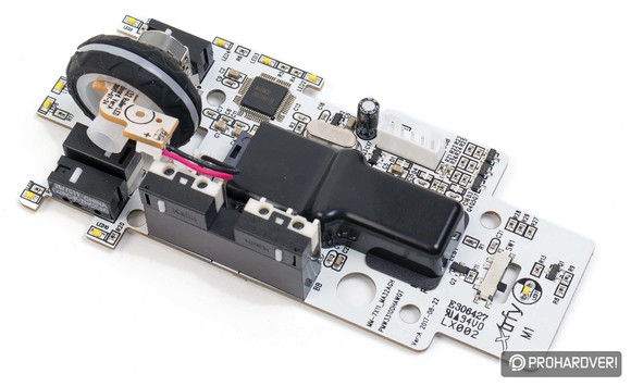

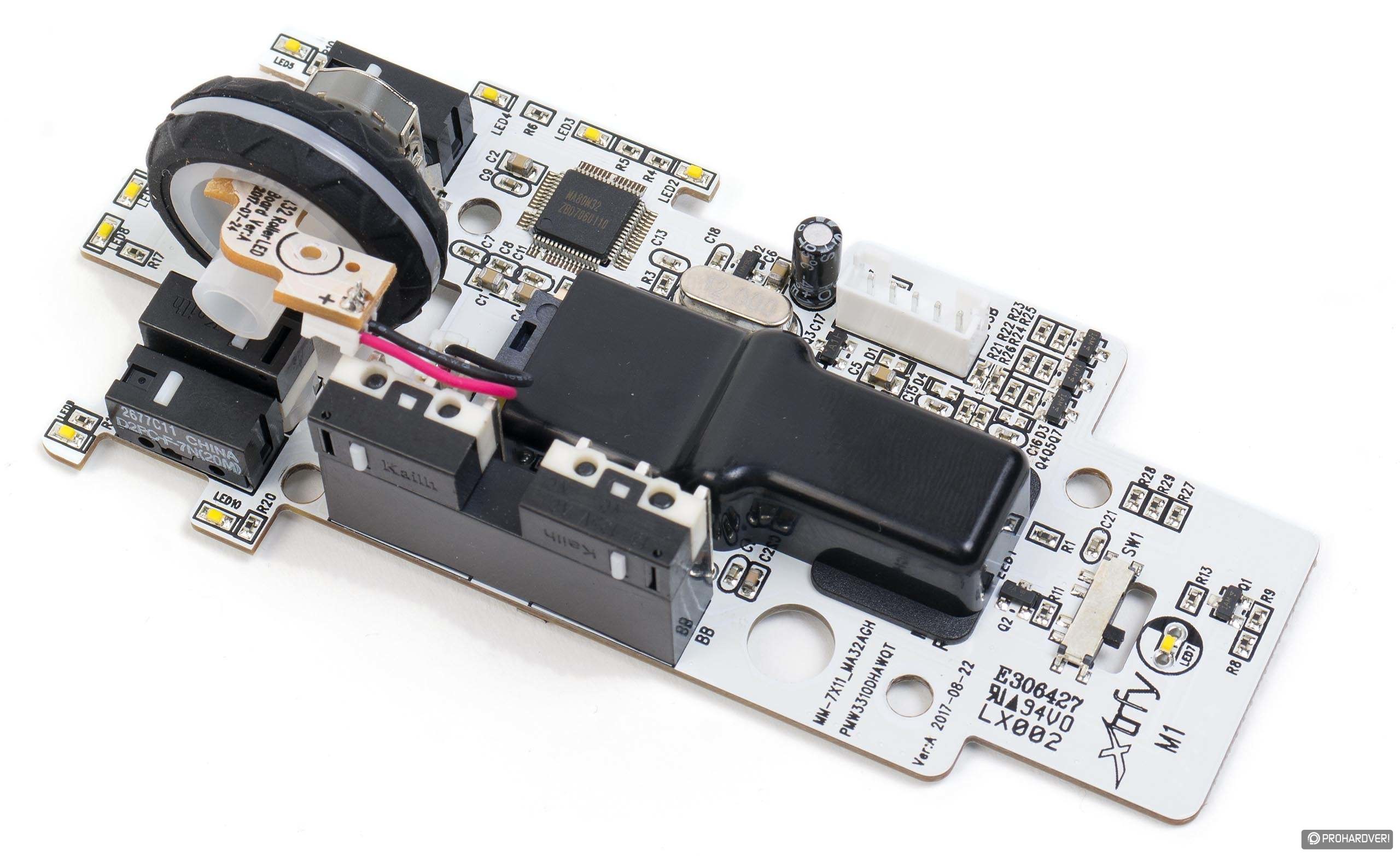

Miután az egeret szétszedtük, örömmel tapasztaltuk, hogy az M1-et az M2-nél igényesebben sikerült összerakni: a fő áramköri lap hasonlóan összeszedett hatást kelt, és ezúttal hiányzik a kisebb testvérbe beépített extra súlyozás is – így persze nem csoda, hogy az M1 könnyebb, kábel nélkül 95 grammos tömeggel rendelkezik. Nem változott ugyanakkor az érzékelő, ennek kapcsán az Xtrfy maradt a Pixart PMW3310-nél, egy firmware-frissítéssel pedig nemrég javították a korábban tapasztalt, felemelésre változó felbontás problémáját is. Kapcsolókból a fő gombok alatt Omron, a többi helyen Kailh gyártmányokat találunk.

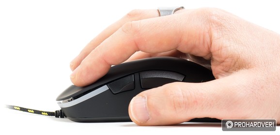

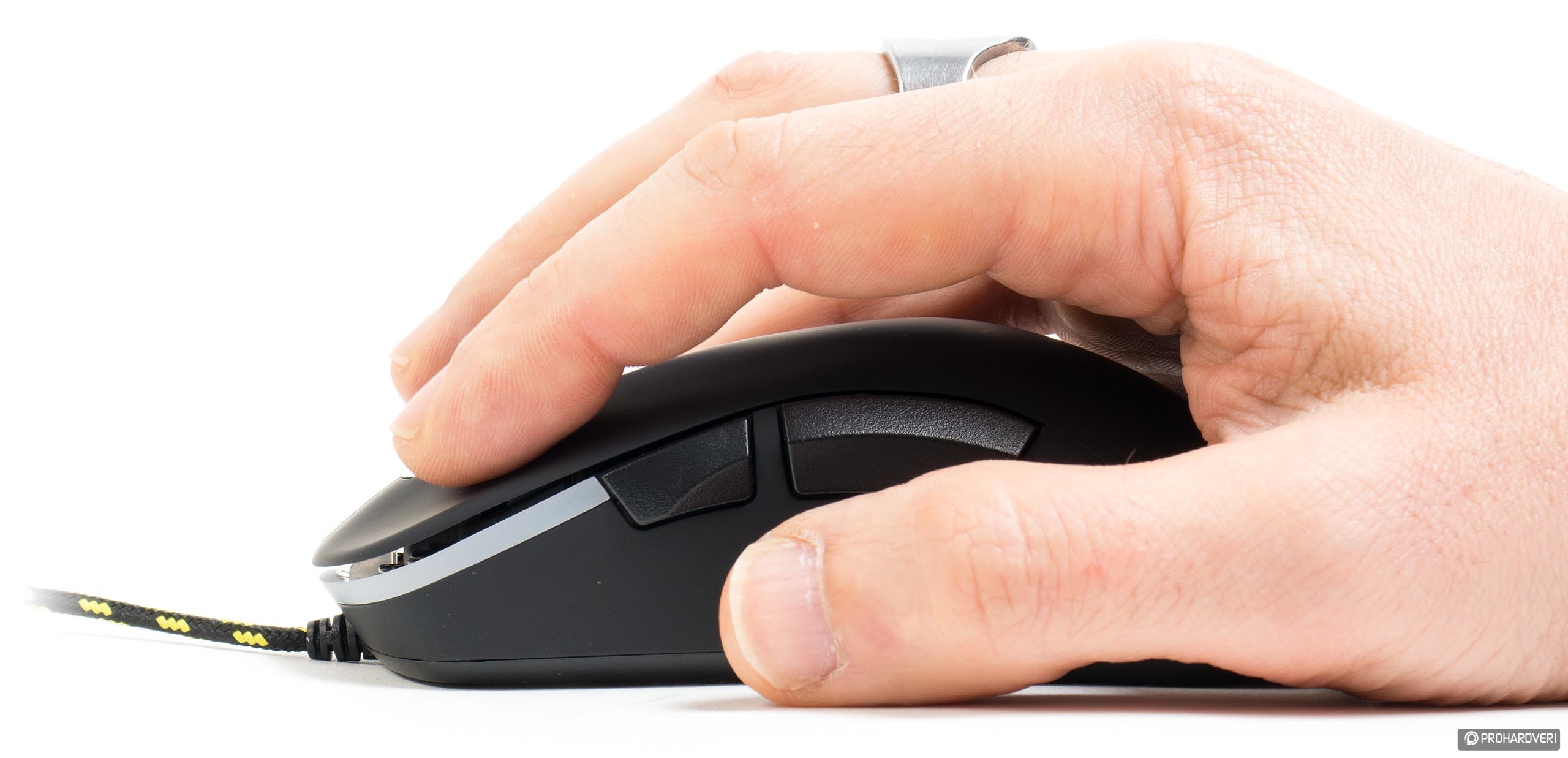

Mint említettük, az M1 számunkra inkább tenyér-, mint karomfogásra optimalizáltnak tűnt, ujjainkkal mozgatva sokszor beleért az egér vége tenyerünk aljába, ez tehát azt jelenti, hogy vagy nagyobb kézzel rendelkezőknek, vagy azoknak ajánljuk, akik a tenyeres fogást részesítik előnyben. Fogásilag egyébként az egérrel nincs gond, a gombok kellemesen járnak, a görgő ugyanakkor nehezebben gördül az ideálisnál, így előfordulhat egy-egy csúszás.

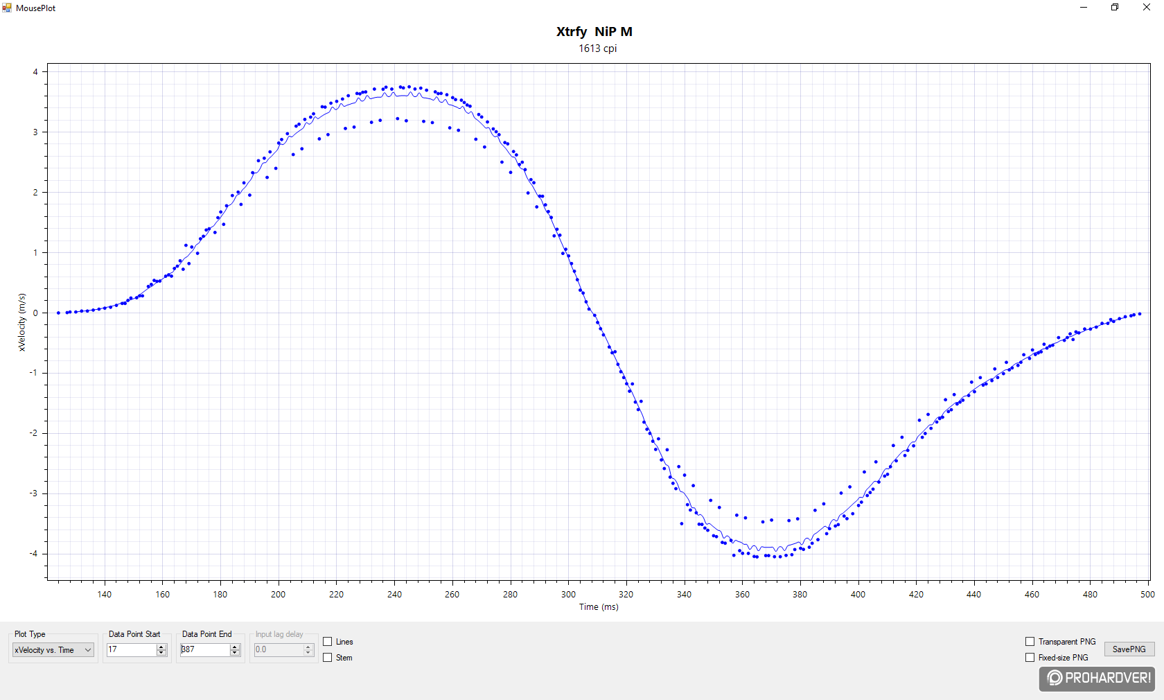

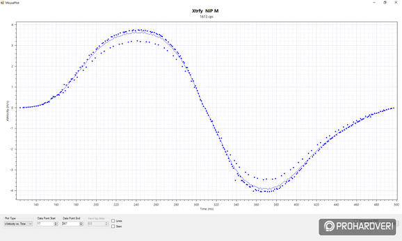

Ami a szenzoros részt illeti, az Xtrfy minimalista filozófiájába nem fért bele semmiféle extra, tehát csak az öt fokozatban állítható érzékenységet kapjuk. Ez az öt fokozat „papíron” 400/800/1600/3200/4000 dpi-nek felel meg, mi 420/811/1610/3180/3930 dpi-t mértünk, a pontosság tehát nem rossz. Ezen felül még egy szenzorral kapcsolatos jellemző állítható: a két fő gomb és a görgő 5 másodperces lenyomásával optimalizálhatjuk a működést kemény vagy puha egérpadhoz, így minimalizálva az emelési magasságot (LOD). Ez utóbbi egyébként dicséretre méltóan alacsony, 1,3 mm-t mértünk.

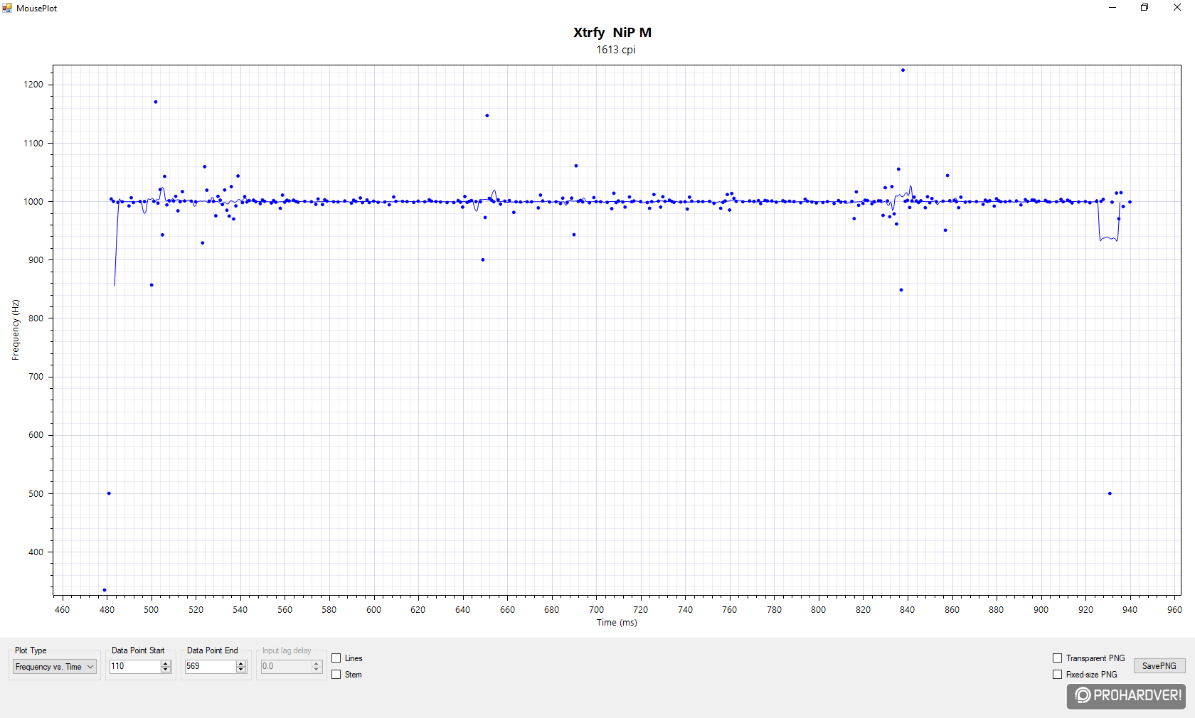

Ahogy egy játékosoknak szánt egérnél az elvárható, angle snapping nincs, az M1 jellemzői pedig alapvetően megegyeznek az M2-nél tapasztaltakkal, és azzal, amit a PMW3310 kapcsán el is várunk. Ennek megfelelően a PCS eléri a 4 m/s sebességet, más szóval az egér még a nagysebességű rántásokat is szépen követi, nem veszti el a fonalat az egérpadon. Az 1000 Hz-es lekérdezés és az 1 ms-os frissítés is gond nélkül megy az XG-M2-nek.
Jitter szempontjából nagyjából az 1610 dpi-s beállításig volt jól használható az egér, ennél nagyobb felbontásnál már ugrált a mutató.
