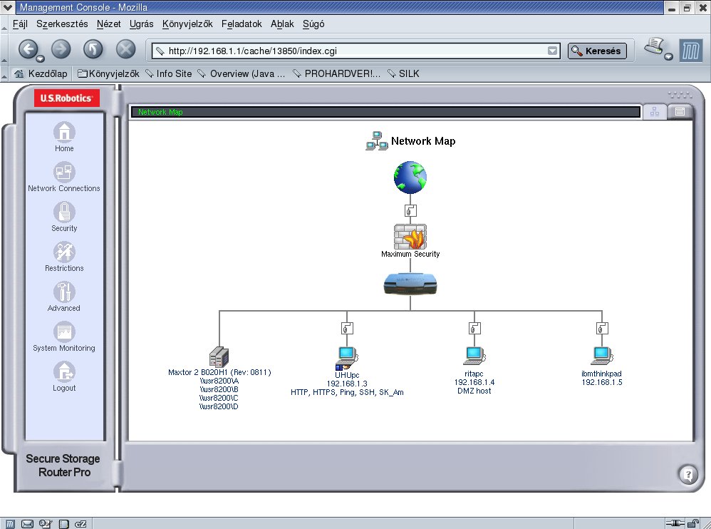

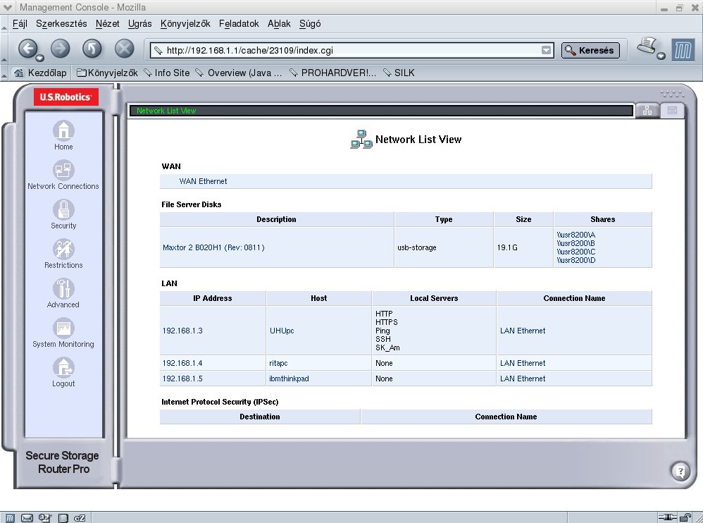

Külső tárolót, egész pontosan maximum akár 30-at USB 2.0 és IEEE 1394 portokon keresztül csatlakoztathatunk az USR8200-hoz, mely rögtön felismeri és a központi hálózati térképen meg is jeleníti az ily módon elérhetővé váló merevlemezeket.

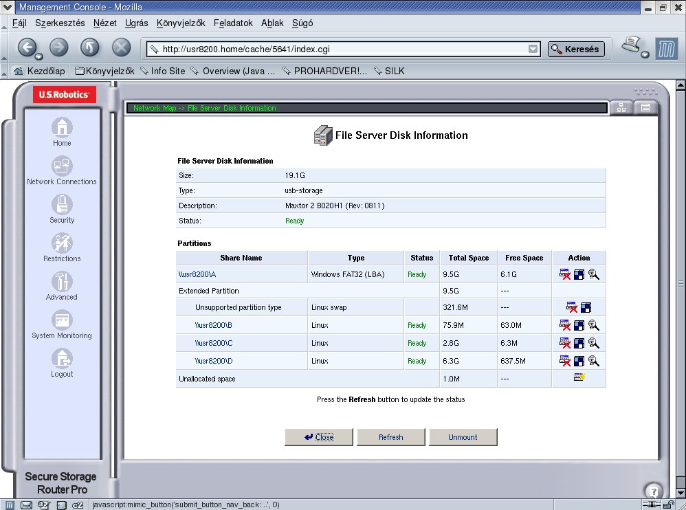

Tesztünk során egy Techsolo TMR-3510 külső USB-meghajtóba szerelt 20 gigabájtos Maxtor HDD-t használtunk, melyet gond nélkül ismert fel a rendszer (de a próbaképp belerakott pen drive sem jelentett akadályt). A kezelőfelület hálózati elemei közt látható tárolóikon alatt tüntetik fel a különböző partíciókat, az ábécé elejétől kezdve egy-egy betűvel jelölve. A kis képre kattintva érhető el a fájlszerver adott lemezhez tartozó információs oldala.
Ezen a lapon a teljes HDD-ről szóló adatokon (méret, gyártó, csatlakozás típusa és státusz) kívül a rajta található partíciókat kezelhetjük kényelmesen. Tetszett, hogy gond nélkül használta a FAT32-es és ext3-as területeket egyaránt.

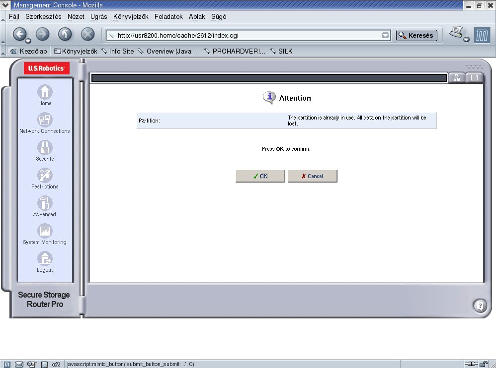

Lehetőségünk van partíciók törlésére, formázására és felületük ellenőrzésére, a kihasználatlan területeken pedig újakat hozhatunk létre, választva több ismert fájlrendszer közül.

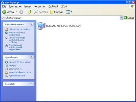

A HDD csatlakozása után automatikusan elinduló fájlszervert hálózatunk gépei gond nélkül érték el, mind a windowsos, mind a linuxos gépek könnyen tudtak csatlakozni hozzá SMB osztott mappaként és FTP kiszolgálóként egyaránt. Ehhez persze szintén egy megfelelő jogosultságokkal bíró felhasználóra volt szükség.

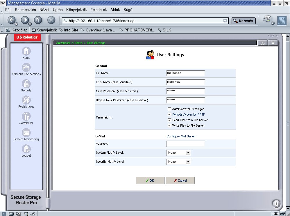

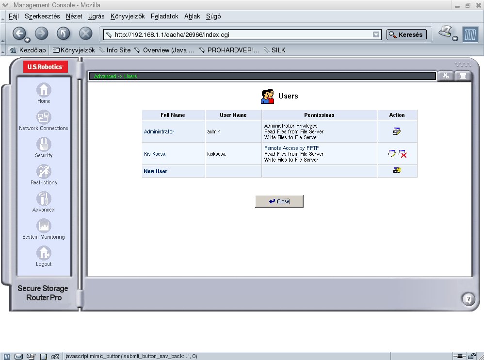

Pozitív, hogy korlátlan számú usert adhatunk rendszerünkhöz, nincs a kezünket megkötő felső korlát. A router felhasználóit az Advanced/Users lap alatt látjuk egy táblázatba sorolva, itt hozhatunk létre újat is, akinek több jogosultság is adható. Az admin privilégium a router feletti teljes hatalmat jelenti, ezen kívül engedélyezhető a PPTP-s távoli belépés, a fájlszerverhez pedig írási és olvasási jogot biztosíthatunk. Kár, hogy a fájlrendszerbeli jogosultságok (az írás-olvasáson kívül) tovább nem finomíthatók, így ha valaki már olvashat a szerverről, az az összes partíció minden mappáját látni fogja.
