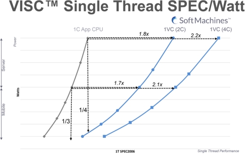

A Soft Machines megoldása az energiahatékonyság területén is elképesztően erős. A mai legjobb mutatóval rendelkező processzormag teljesítményét a fogyasztása egyharmad vagy egynegyed részével képes hozni, vagy másképp fogalmazva: egységnyi fogyasztással számolva 1,7-2,2-szer gyorsabb a „dual virtual core VISC” prototípus.
