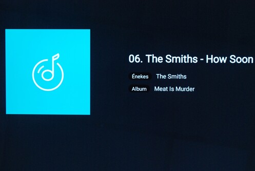

Médialejátszó
A Google Play alkalmazásboltban számos kifinomult, nagytudású médialejátszó szoftver érhető el, de a tévé rendelkezik egy gyárilag előre telepített, meglehetősen alapszintű alkalmazással is. Ennek kezelőfelülete nem túl szép, de legalább letisztult és átlátható, illetve magyar nyelven is kommunikál, és a használata jó eséllyel senkinek sem okozhat problémát. A képek esetében a BMP, JPG, PNG és GIF formátumú anyagok megjelenítése jöhet szóba. A fotókkal kapcsolatos részletes információkat tartalmazó EXIF adatokat nem képes feldolgozni, viszont diavetítés elindítására van mód. Ilyenkor a tévé digitális képkeretté változik, és egymás után jeleníti meg az adott könyvtárban található képeket. Hanganyagok esetében az MP3 mellett a WMA, FLAC és WAV típusú fájlokat tudja megszólaltatni, az az ID3 tagek feldolgozására képes, de a fájlokba metaadatként kódolt dalszövegek megmutatására nem.
Videós tesztpakkunk átpörgetése során azt tapasztaltunk, hogy a DivX, 10 bites, 4K Kazu, HDR10+ és Killa_sampld állományok futtatását megtagadta, a WMV esetében pedig nem volt hang, tehát tökéletes formátumtámogatásról azért nem beszélhetünk. A külső feliratok megjelenítésével nincs gond, a betűk színe módosítható, és mivel vékony keret övezi őket, ezért a szöveg mindig jól látható. A surround fájlok közül csak az EAC3, illetve Dolby Digital 5.1 anyagokkal boldogult, így e téren sem beszélhetünk hibátlan teljesítményről.
