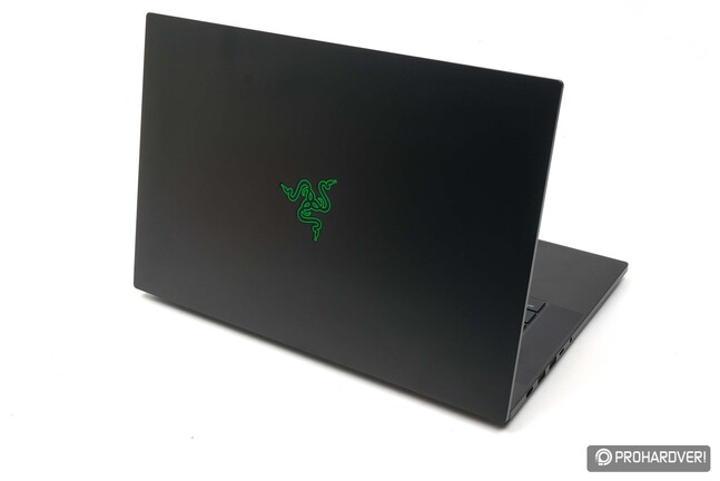

A Razer az elmúlt években nem sokat foglalkozott a Blade formatervével, de ez nem feltétlenül baj, mert ezt az egyszerű, lekerekített sarkokkal, élekkel operáló formát a fedélen található nagyméretű, világító logóval nem is lehet összetéveszteni semmi mással. A Blade-ek egyik jellegzetessége volt mindig is a keskeny kialakítás, és ez most is így van, a 355 x 235 x 17 mm-es méret és 2 kg-os tömeg teljesítményéhez képest kifejezetten jól hordozhatóvá teszi a gépet.
A gépház maga alumíniumból készül, mely selyemfényű, fekete színű. Az ujjlenyomatokat elképesztő módon gyűjti, aki erre érzékeny, az készüljön fel az állandó törölgetésre. A kijelző körül – az alsó részt leszámítva – divatosan vékony a keret, de a felső részen azért elfért a webkamera és a hozzá tartozó mikrofonok. A kijelzőt tartó széles zsanér súlyozása megfelelő, a notebookot felnyitva annak hátsó része becsúszik az alsó rész mögé, amivel némileg megnehezíti az alapvetően hátrafelé nyitott hűtés dolgát.

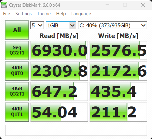

Első mérésként a háttértár sebességét ellenőriztük, mely teljesen rendben lévőnek látszik, hozza azt, amit egy PCIe 4.0 x4 interfészre csatlakozó SSD-től ma elvárunk. A játékok betöltése, fájlok megnyitása tehát nem fog a szükségesnél tovább tartani.

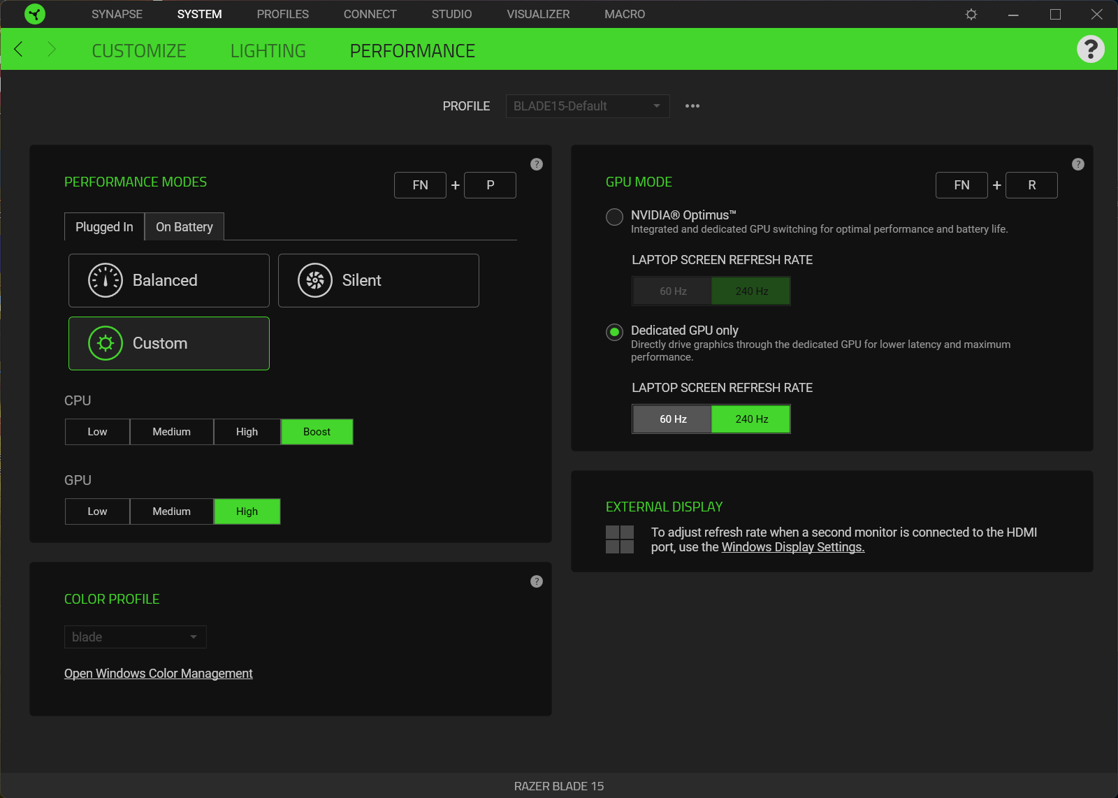

Razer termékről lévén szó, a notebookra előre telepítették a Synapse nevű alkalmazást, mely lehetővé teszi a billentyűzet világításának testre szabását, makrók használatát, és ha felhasználói fiókot hozunk létre, akkor ezeket a felhőben is eltárolja nekünk.

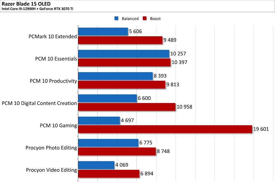

A Synapse persze ismerős már a Razer perifériáiról, amivel itt többet kapunk, az a gamer notebookoknál kötelező teljesítményprofilok. Ebből három darab áll rendelkezésre, a Balanced és a Silent neve önmagáért beszél, míg a Custom esetében lehetőségünk van a CPU és a GPU teljesítményét több fokozatban manuálisan beállítani. További szolgáltatás a GPU üzemmódjának kiválasztása (Optimus vagy csak dedikált), és a kijelző frissítési frekvenciájának vezérlése. Tesztjeinket a Balanced, illetve a képen látható beállításokkal, maximális fokozatban is lefuttattuk. Az utóbbi esetben az Optimust kikapcsolva fixen a dedikált GPU-t használtuk.
Teljesítmény különböző beállításokkal
Razer Blade 15 OLED (2022) teljesítménye Balanced Custom/Boost
7-Zip beépített benchmark (nT) 52 713 MIPS 64 888 MIPS
SpecWPC 7-Zip Compress* 104,2 s 87,13 s
SpecWPC Blender BMW 1M* 96,31 s 66,72 s
SpecWPC Handbrake Normal / HQ 79,32 / 30,19 fps 108,53 / 42,11 fps
SpecWPC Maya Shaded Wire 206,47 fps 205,20 fps
SpecWPC Python SciPy* 92,88 s 87,25 s
VeraCrypt 64 SHA-256/SHA-512 397 MB/s / 580 MB/s 407 MB/s / 606 MB/s
*A kisebb érték a jobb

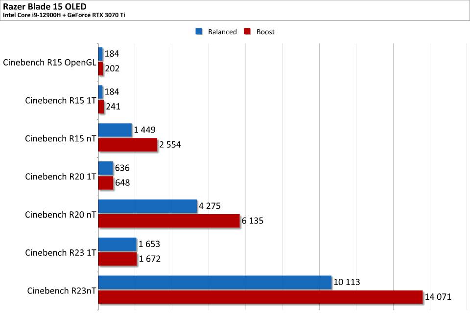

Ami az általános teljesítményt illeti, ez nem rossz – de nem is kiemelkedő, a Raptor Lake-kel szerelt versenytársak mellett a Blade 15 OLED sajnos labdába sem rúg. A szintén Core i9-12900H-ra épülő ASUS Zenbook Pro 14 Duóval összehasonlítva a kizárólag CPU-ra építő tesztekben viszont már elég jól teljesít a Razer notebookja. A Custom/Boost üzemmód hatása látványos, de ennek kapcsán megjegyeznénk, hogy Balanced profilban sokszor az integrált Xe Graphics dolgozott, ami jól látszik például a PCMark 10 eredményein is.

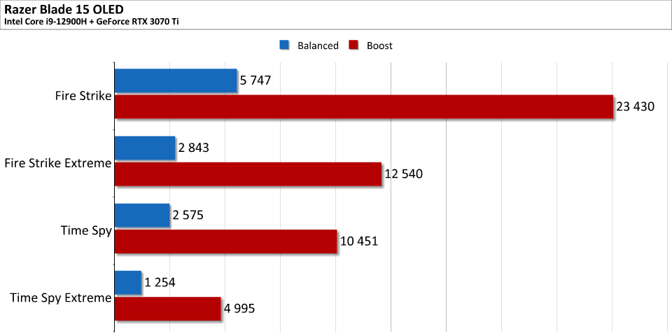

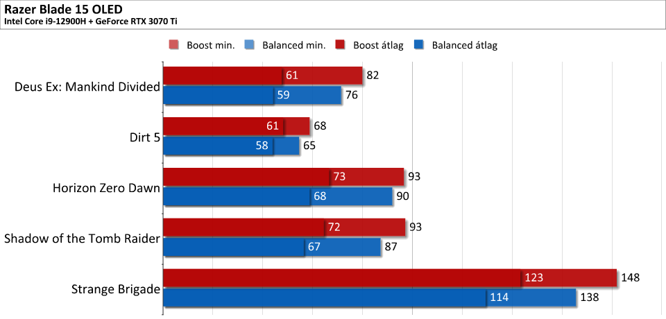

Áttérve a 3D-s képességekre és a játékokra, sajnos ugyanaz a helyzet, mint a normál tesztekben: bár a sebességgel önmagában nincs gond, a modernebb komponensekkel szerelt versenytársak ennél jóval többet tudnak, és nem is feltétlenül drágábbak (sőt).

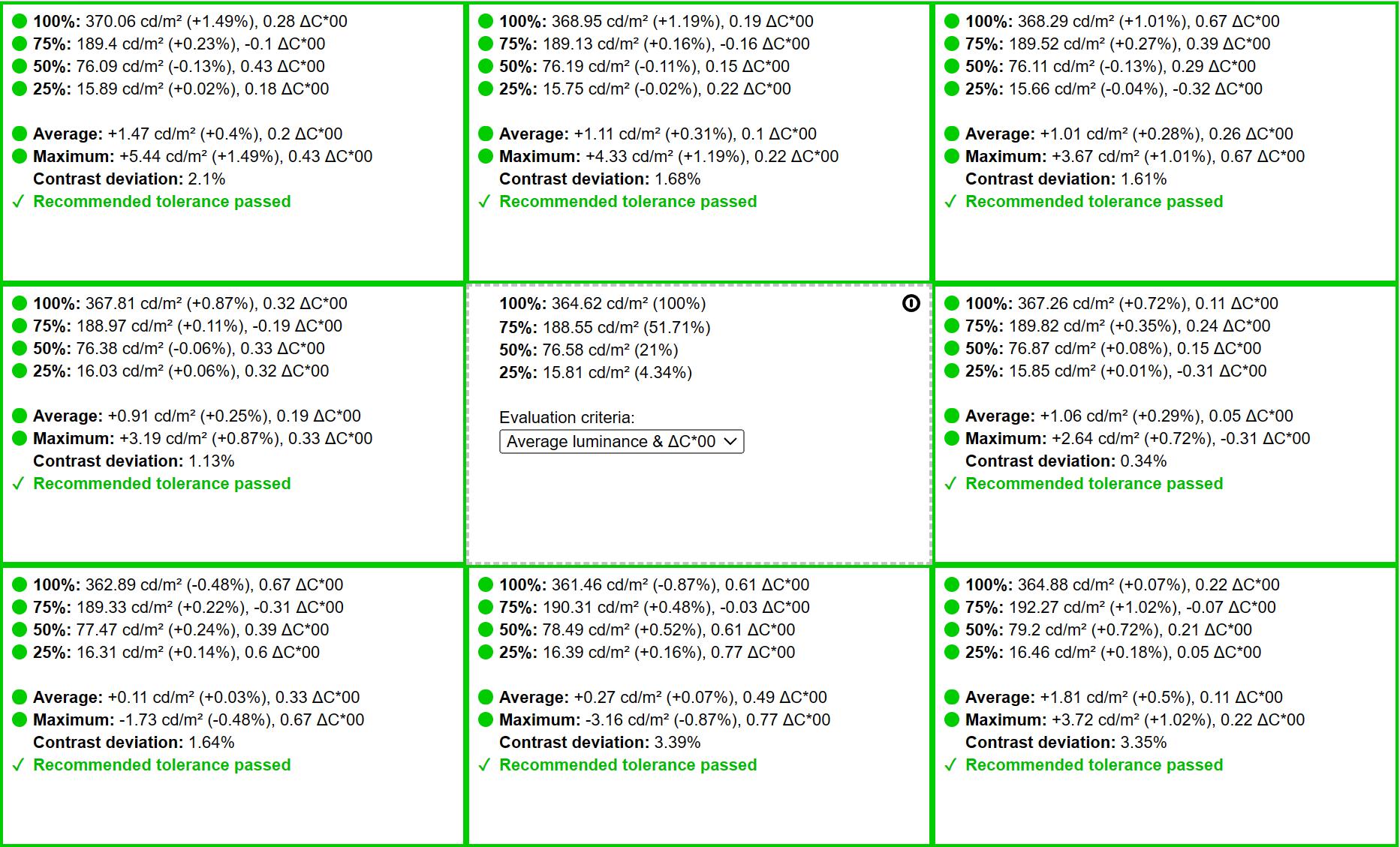

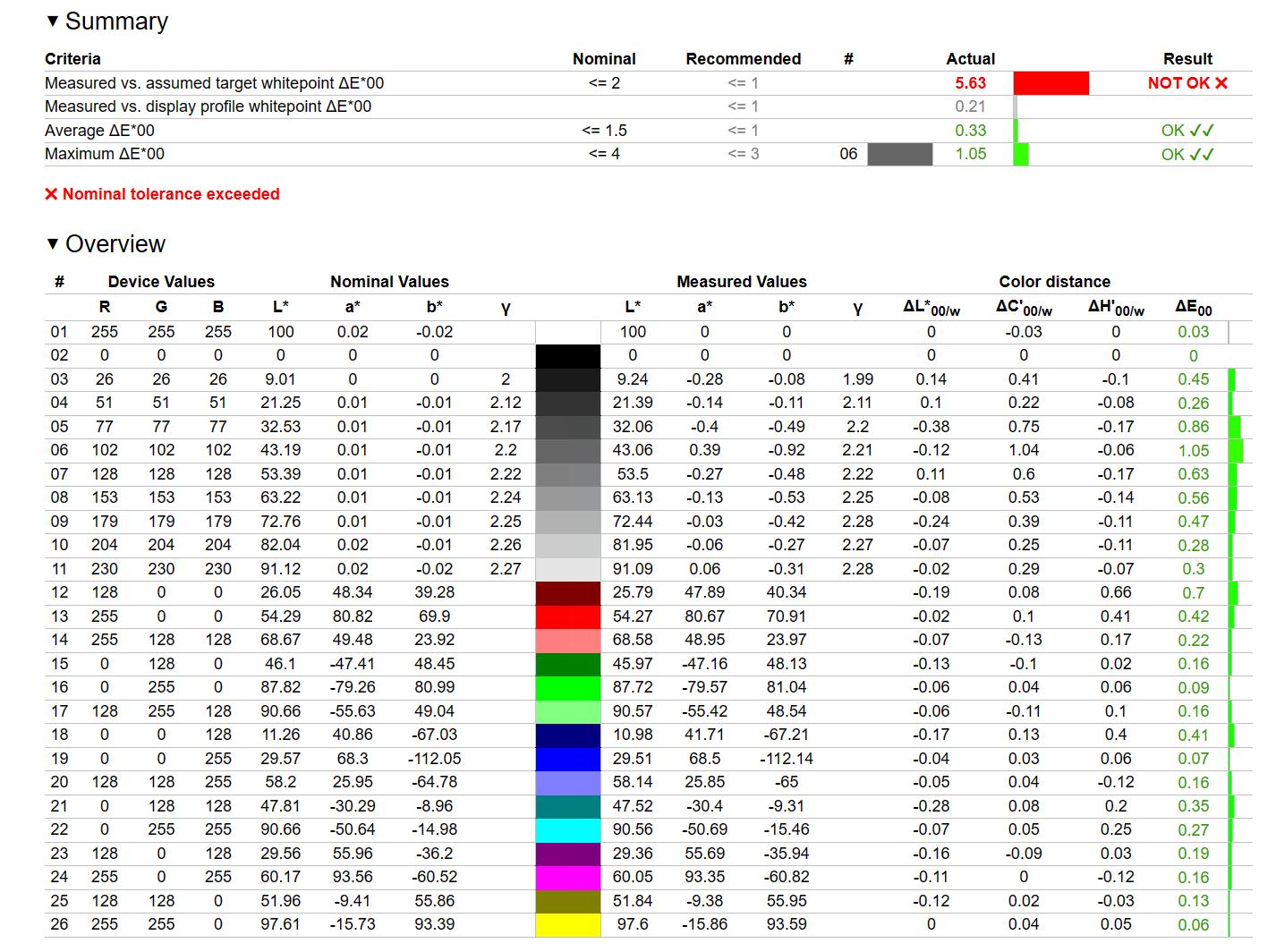

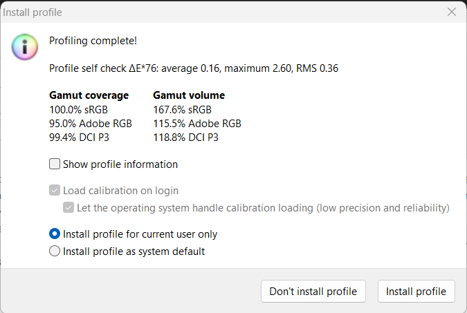

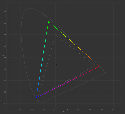

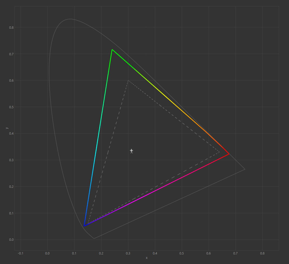

Ahogy már említettük, a Blade 15 OLED legfontosabb komponense a kijelző, tulajdonképpen ezért kell kifizetnünk igencsak borsos árát. A Samsung által gyártott, 15,6”-es és 2560x1440 pixel felbontású OLED panel 240 Hz-es frissítésre képes, de ezen felül a technológiától megszokott óriási kontrasztot, óriási színteret és nagy fényerőt is biztosít. Az utóbbiakat illetően méréseink szerint a maximális fénysűrűség eléri a 382 cd/m²-t, a színtér pedig lefedi az AdobeRGB 95% és a DCI-P3 99,4%-át.
Hogy ezt ne csak a játékok vagy filmnézés közben élvezhessük, a Razer gyári kalibrációt is végez, így a noteszgép tulajdonképpen grafikus feladatokra is bevethető, hiszen az átlagos delta E érték 0,33, a maximális pedig 1,05.

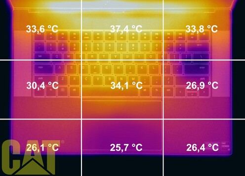

Nagy teljesítményű hardver, vékony gépház, a kettő kombinációja pedig a viszonylag hangos hűtés. A Razer Blade 15 OLED bizony még terhelés nélkül sem teljesen néma, de ilyenkor a ventilátorok hangja tulajdonképpen alig hallható. A processzor hőmérséklete 45-48 °C környékén mozog, ami nem rossz érték – ez köszönhető persze a nagyméretű és szinte teljes egészében alumíniumból készült háznak is, ami kiváló hővezető.

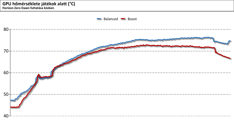

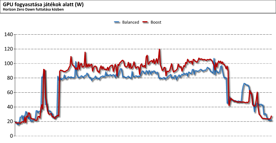

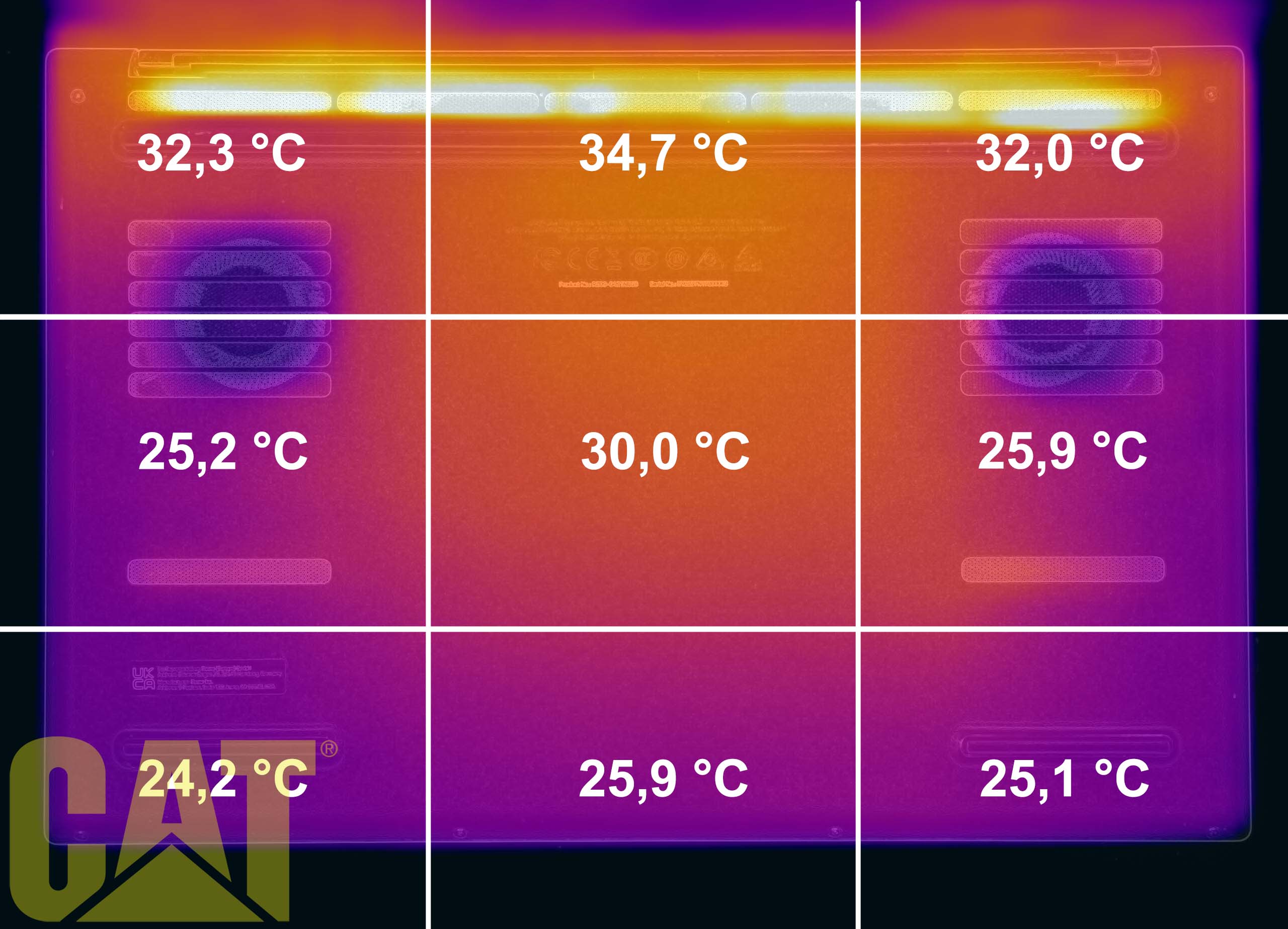

Ha bekapcsolunk valami processzort terhelő feladatot, gyors melegedés veszi kezdetét – ám mint az alábbi grafikonok is mutatják, ennek, illetve a fogyasztásnak a mértéke bizony erősen eltér az alapértelmezett és a Boost beállítás esetében. Az utóbbinál rövid ideig 100 watt köré is felugrik a TDP, mely hosszabb távon is megmarad 60 wattnál – ezzel szemben az alapértelmezett PL2 és PL1 értékek 50 és 35 watt. A processzor hőmérséklete Boost beállításoknál a viszonylag hangos (de nem extrém zavaró) ventilátorok ellenére eléri a 100 °C-os értéket is.
Ami a GPU viselkedését illeti, itt is vannak különbségek az egyes profilok között, bár nem annyira drasztikusak, mint a CPU-nál.

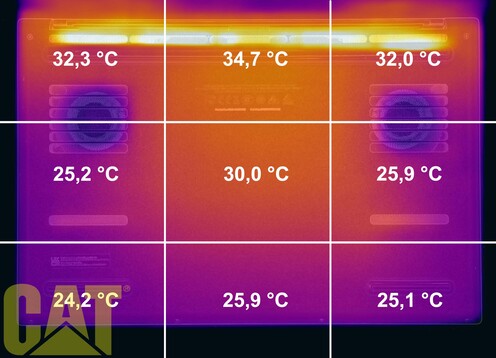

A fenti értékek fényében nem meglepő, hogy a burkolat is melegszik, de legalább nem egészségtelen mértékben.

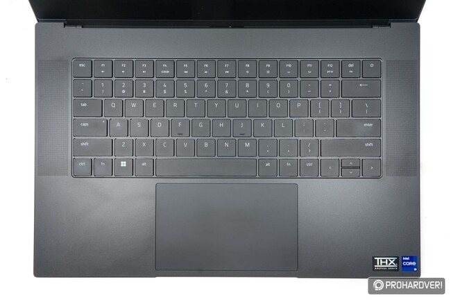

A Razer Blade 15 OLED amerikai kiosztású billentyűzettel érkezik. Viszonylag nagyméretű gombokat kínál, melyek a gép vékonyságának okán meglehetősen rövid úton járnak. A gyártó valószínűleg úgy gondolta, hogy az igazi játékosok úgyis külső klaviatúrával játszanak, ezért túl sok extrát nem kapunk: nincsenek egyedi gombok, a kurzormozgatókat összenyomták, az Fn sor viszont teljes méretű. Az RGB világítás ugyanakkor nem hiányzik, ez Razer Chroma kompatibilis, tehát összehangolható például Razer egerekkel, hangszórókkal, külső billentyűzetekkel.
Az üvegből készült felülettel rendelkező tapipad kiválóan teszi a dolgát, és kifejezetten nagy méretű, 130 x 80 mm-es.
