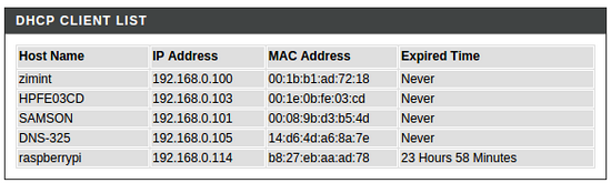

Az adapter elindul, címet kér, és végül visszaadja a promptot, azaz gépelhetünk. A “halt” paranccsal állítsuk le a PI-t, ez eltarthat néhány másodpercig. Ha kész, akkor húzzuk ki a tápkábelt, majd úgy öt másodperc várakozás után csatlakoztassuk újra. Most már nem lesz szükségünk a monitorra és a beviteli eszközökre, a megadott kiszolgálónévvel elérhető lesz az eszköz SSH kliensekből.
Putty
Mi a Putty-ra esküszünk, mely ingyenes eszköz, rendelkezésre áll Linux és Windows alatt is. Ha mégsem találja meg a kliens, akkor meg lehet nézni a router DHCP táblájában, hogy melyik IP címet kapta a PI (pl. 192.168.1.104), és ennek megadásával csatlakozni. Az alapértelmezett SSH protokoll és a 22 port fix. Ja, ha a router nem kínálna listát a csatlakozott kliensekről (pl. LAN setup, DHCP clients, clients list vagy más menüpontban), akkor áramtalanítsuk, válasszuk le, tapossuk meg és dobjuk ki. Ebben a sorrendben, és szerezzünk helyette egy normálisat.

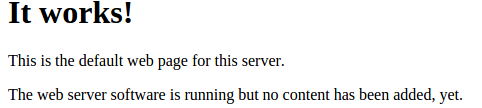

Ha minden rendben ment, akkor a hostname vagy IP cím böngészőbe gépelésére fel kell tűnnie az Apache üzenetnek:

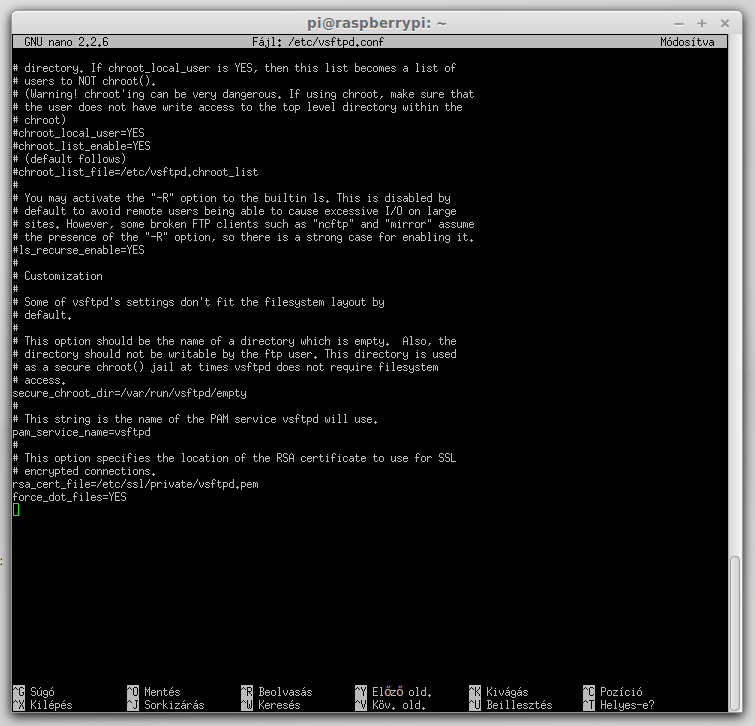

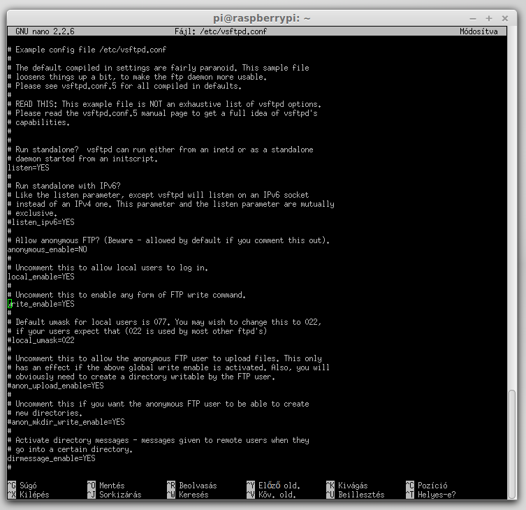

Nem lenne hátrány, ha a weblapot valahogy fel is tudnánk tölteni a szerverre, amihez az FTP-kiszolgáló az egyik legkényelmesebb eszköz, például konkrétan a vsftp. Telepítése előtt legjobb, ha átállítjuk a www-data mappa és almappái tulajdonosát a következőképp: “sudo chown -R pi /var/www”. (Ettől a pi felhasználó lesz a www-data könyvtár tulajdonosa, így tudunk majd feltölteni.) Ezután jöhet a vsftp telepítése: “sudo apt-get install vsftpd”. Ha elkészült, akkor kell egy keveset matatni a konfigurációs fájlban, amit ismét a nano segítségével szerkeszthetünk elegánsan ezzel a paranccsal: “sudo nano /etc/vsftpd.conf”. Az alábbiakat változtassuk meg:
  • az “anonymous_enable=YES” bejegyzést állítsuk “anonymous_enable=NO”-ra.
  • szedjük ki a duplakeresztet (#) a “local_enable=YES” bejegyzés elől, azaz élesítsük.
  • tegyük ugyanezt a “write_enable=YES” sorral is.
  • adjunk hozzá egy sort a fájl legaljához, ezzel a tartalommal: “force_dot_files=YES”
  • kilépéskor mentsünk (<Ctrl><x> majd <i> vagy <y>, aztán <ENTER>).

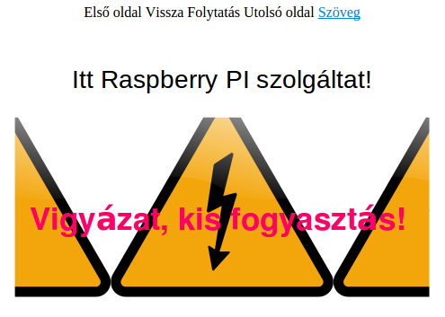

Ezt követően már csak fel kell tölteni statikus weblapunkat a szerverre, a “var/www” mappába. Nekünk a FileZilla kliens vált be, de gyakorlatilag bármilyen FTP-szerzet megteszi. Csatlakozzunk az eszköztár gyorssávjával (host-name vagy IP, “pi” loginnév és az általunk megadott jelszó kell, port a 21-es), majd vontassuk át az előre elkészített honlapunk fájljait, felülírva a szerver mintaként ott állomásozó index.html állományát.
Raspberry PI webszerver
Ezután már csak be kell állítanunk a feltöltött fájlok engedélyeit, ezt megtehetjük a FileZilla szerveroldali paneljén a már feltöltött állományokat kijelölve, a jobb gombos egérmenü Engedélyek pontjával.
Ha beállítjuk a csoportos és nyilvános engedélyekre az olvasást, akkor már böngészőből is meg tudjuk nézni a weboldalt.
