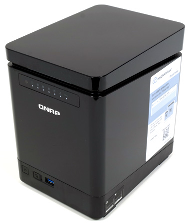

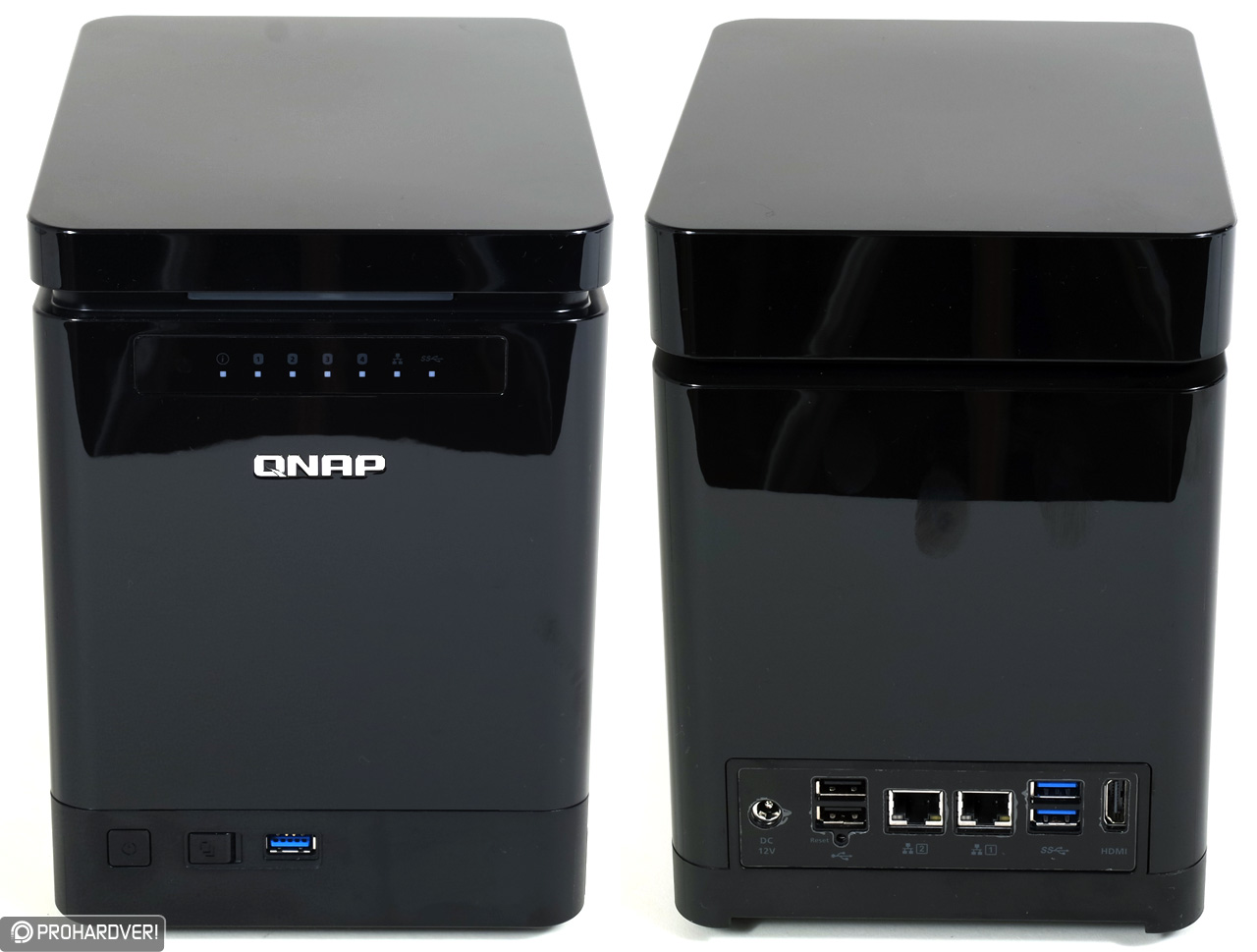

A másik lehetséges út a komplex adattároló és megosztó rendszer felé egy fejlett NAS beüzemelése. Ilyen például a hálózati adattárak terén jól ismert QNAP új, TS-453mini elnevezésű modellje. Külsején látszik, hogy alapvetően inkább otthoni környezetbe szánják, csinos, kompakt, lakkszerűen tükrös burkolattal. Azért mini, mert ahhoz képest, hogy négy darab 3,5 hüvelykes merevlemezt lehet beletenni, egész kicsi – pontosabban egy ügyes trükknek köszönhetően kicsinek néz ki, mert egyébként űrtartalomban alig marad el a hagyományos megoldások mögött.

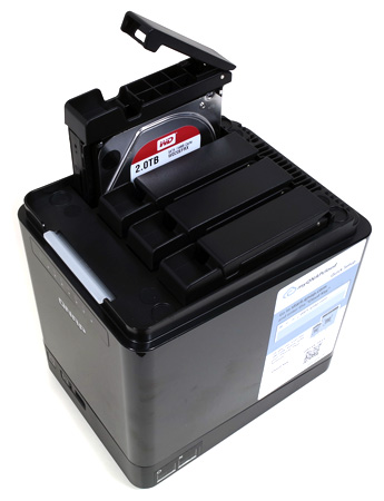

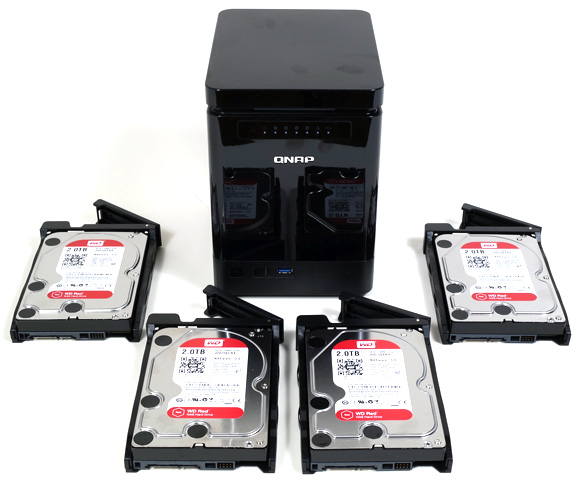

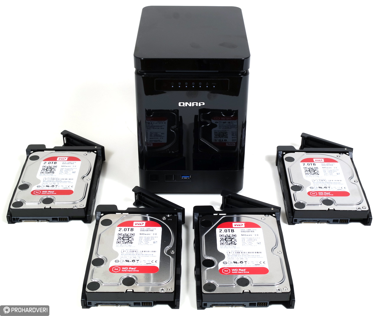

Sajátos vonása, hogy a merevlemezeket nem elölről, hanem felülről lehet betárazni. Ehhez a művelettel egyetlen rántással le lehet venni a mágnessel rögzülő tetőt, és máris a fiókoknál vagyunk, melyeket felfelé lehet kihúzni. Semmilyen kulcsos zár nem biztosítja a fiókokat, így érdemes őrzött helyre tenni a NAS-t, nehogy valaki egy óvatlan pillanatban meglépjen adatainkkal, persze otthonunkban kevéssé áll fenn ez a veszély.
Hardverből Bay Trail architektúrára épülő, négymagos Celeron J1900-et kapunk, aminek 2,00 GHz-es órajele 2,41 GHz-re is felugorhat. Mellé 2 GB (egy modulban) vagy 8 GB (két modulban) DDR3 rendszermemóriát telepítenek, de ez az alsó szerviznyíláson keresztül bővíthető is. A TS-453mini komolyságát a hátulján sorakozó csatlakozók serege is jelzi. Nem csak USB 2.0 és USB 3.0 kapuból van rajta kettő, de két Gigabit Ethernet porttal is ellátták, és van HDMI kimenete, amivel közvetlenül monitorra vagy tévére köthető. Elején a bekapcsoló és a szinkronizáló gombon, illetve az állapotjelző LED-eken kívül még egy USB 3.0 csatolót találunk.

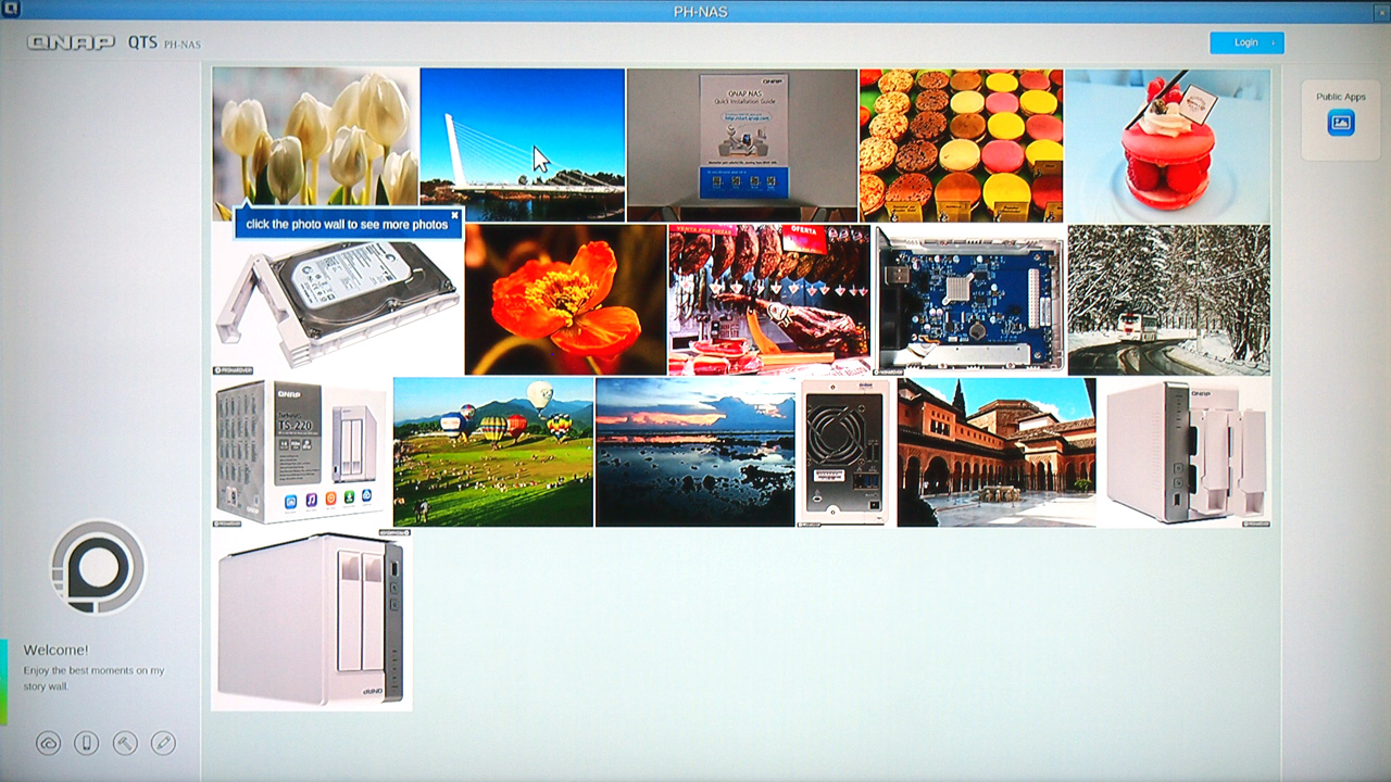

A NAS-ok versenye elsősorban a szoftveres fejlesztésről szól, hiszen hardverből lényegében ugyanaz áll az egyes gyártók rendelkezésére. A QNAP NAS operációs rendszere a QTS nevet viseli, jelenleg (augusztus közepén készült a teszt) a 4.1.4-es verzió fut, de rövidesen érkezik a 4.2-es. Természetesen grafikus a kezelőfelülete, amit legegyszerűbben böngészőn keresztül érhetünk el, de van hozzá mobil konfigurátor is. Korábban, az egyszerűbb QNAP TS-220 tesztjében már bemutattuk a kezelőfelület fő jellegzetességeit. Teljesen úgy néz ki, mint egy asztali számítógép vagy egy tablet operációs rendszerének felülete, ráadásul közel olyan bonyolult, sokrétű. Az alábbi, félórás videóban bemutatjuk minden részletét:
A 4.1-es verzió fő újdonságai a VPN kiszolgáló funkció OpenVPN és VPN Client for PPTP protokollhoz, több RAID tömb együttes kezelése (Storage Pool) és az ehhez kapcsolódó LUN adatmentés. Továbbá mostmár a legelső konfigurációs lépések is elvégezhetőek közvetlen HDMI kapcsolattal, billentyűzet és egér segítségével, nem kell hozzá külső számítógép, illetve új az SRT formátumú feliratok kezelése, amit akár a transzkódolt videókba is bele tud tenni a NAS.

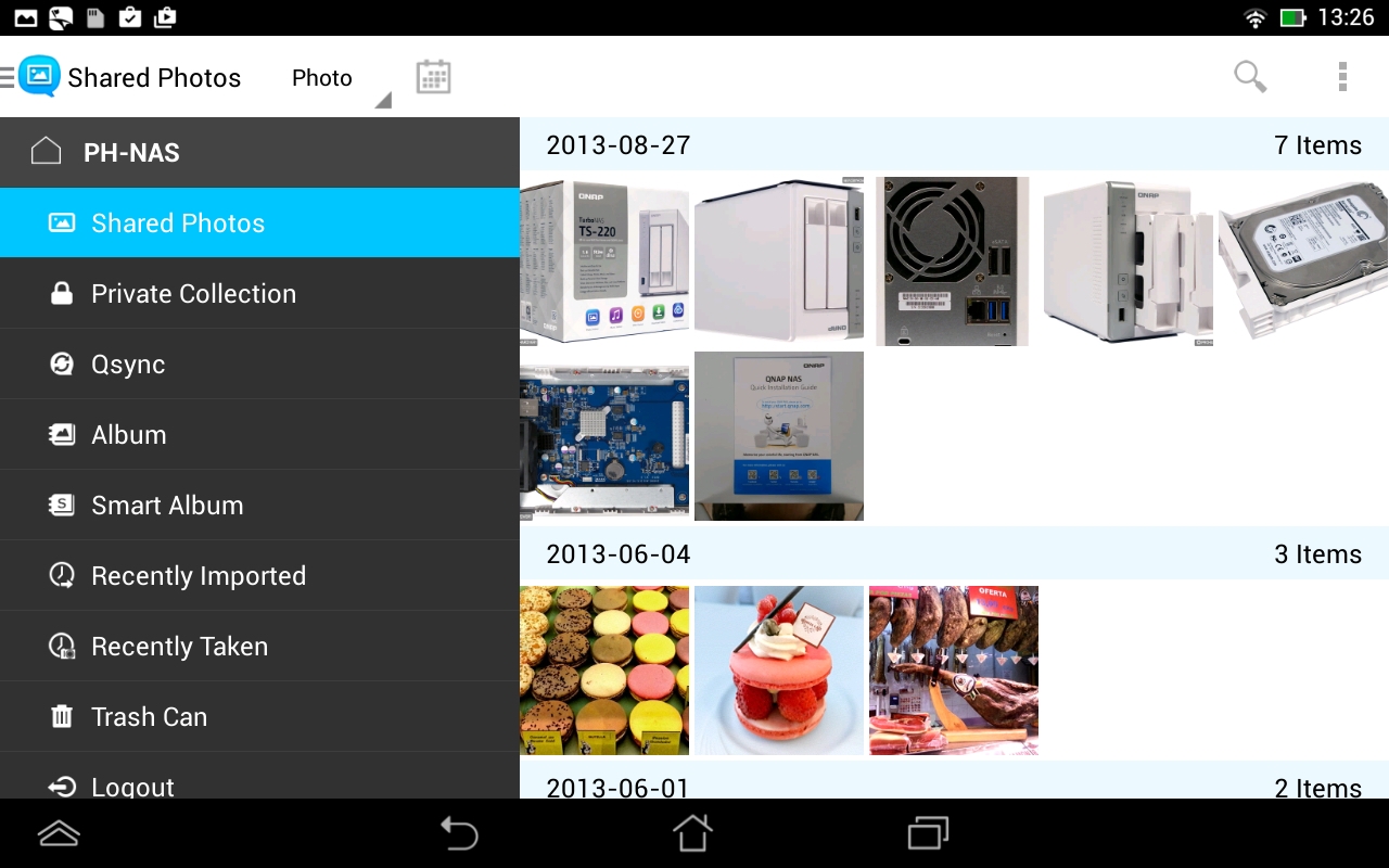

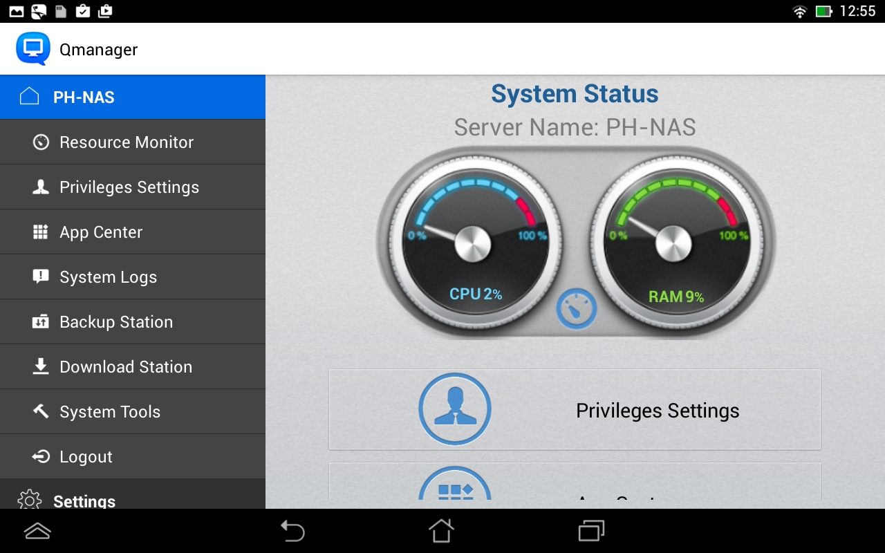

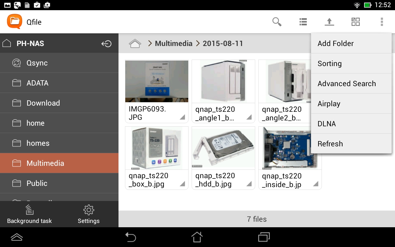

A QTS gerincét a különböző minialkalmazások jelentik van például képnézegető (Photo Station), zenelejátszó (Music Station), videólejátszó (Video Station), letöltő (Download Station) vagy éppen fájlkezelő (File Station), és ezeknek rendszerint mobil alkalmazás verziója is készült, így amellett, hogy tengernyi megosztási és távoli elérési lehetőségünk adódik, mobil készülékekkel is vezérelhetjük az egyes funkciókat, sőt a NAS telefonról is konfigurálható, monitorozható.
Természetesen az előtelepített programok csak a jéghegy csúcsát jelentik, számos fejlesztő kínál további appokat. Ezeket – hasonlóan a mobil oprendszerek boltjaihoz – az App Centerben találjuk, rövid információval, hogy mire is jók. Letöltve, majd elindítva őket szépen ki lehet tenni ikonjukat a kezelőfelületre. Jelenleg több mint százötven alkalmazásból áll a kínálat, az alábbi linken a kiválasztott QNAP NAS-ra szűrhető, hogy melyek futnak rajta.

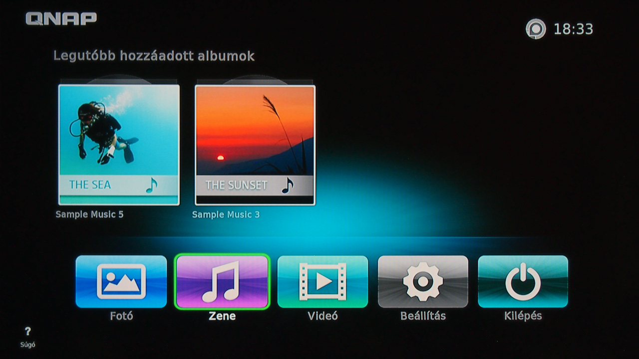

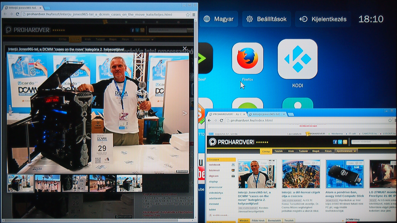

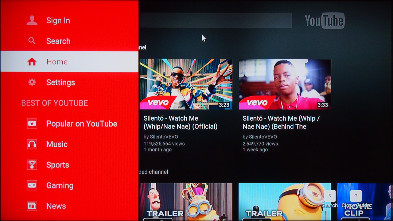

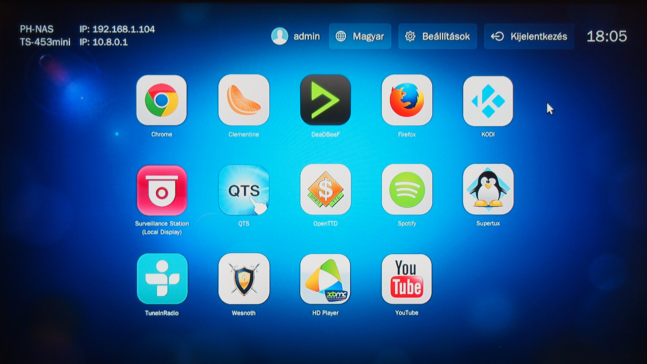

A komolyabb funkciók közé tartozik a HybridDesk Station, ezzel állíthatjuk a HDMI-n keresztül elérhető, lényegében komplett PC-s lehetőségeket. Alapvetően multimédiás, HTPC-s funkciók vannak itt, mint a KODI vagy XBMC médialejátszó, de kapunk Youtube klienst, Firefox és Chrome böngészőt, Spotify-t, kezelőfelületet megfigyelő kameráinkhoz (a TS-453minihez négy kameralicenc jár ingyed), de még játékokat is. Akinek pedig ez kevés lenne, kihasználva a Bay Trail platform és az akár 8 GB memória, illetve a beszerelhető négy merevlemez lehetőségeit, Windowst, Linuxot vagy más operációs rendszereket is telepíthet, majd virtualizáció révén futtathatja őket párhuzamosan.

A mellékelt útmutató segítségével meglehetősen egyszerű volt merevlemezekkel megtölteni a QNAP TS-453minit. Előbb a tálcákba kerültek a kifejezetten NAS felhasználásra szánt WD Red merevlemezek, majd ezeket a tálca két oldalába pattintható műanyag lemezekkel kellett rögzíteni, és már mehettek is be a helyükre. Igaz, hogy alapvetően otthoni felhasználásra szánt modellről van szó, de mi azért a könnyen leszedhető tető miatt szívesen láttunk volna kulcsos zárat a fiókokon.

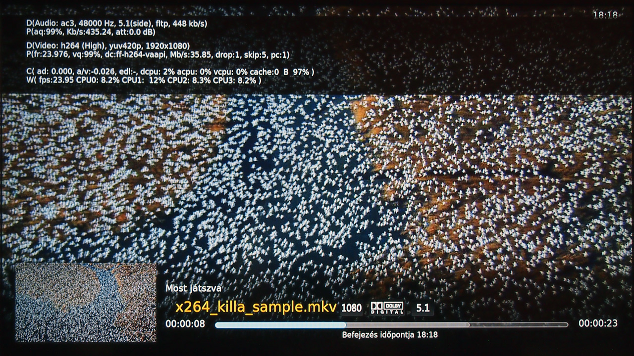

Gyakorlati nyúzásként a HDMI kimenetre kapcsolt tévé segítségével dolgoztattuk meg a NAS-t. Egy Full HD anyag lejátszása, másik távoli gépre streamelése és közben egy masszív másolás sem igazán izzasztotta meg, 60%-os maximális terhelést regisztráltunk a processzoron, a rendelkezésre álló 8 GB memória háromnegyede pedig üresen tátongott. Ennek megtöltéséhez az internetböngészőket kellett segítségül hívni, melyek egy-egy rosszul optimalizált flash modullal a processzor erejét is szépen elszívták, így internetezés közben már akadozott a transzkódoló kiszolgálás is. Mondani sem kell, hogy a KODI médialejátszó viszont nagyon jól működött, hiszen az egyik legjobb megoldásról van szó a maga kategóriájában. Irányításához használhatunk telefonos appot is, de nekünk nagyon bevált erre a mellékelt kis infrás távirányító.

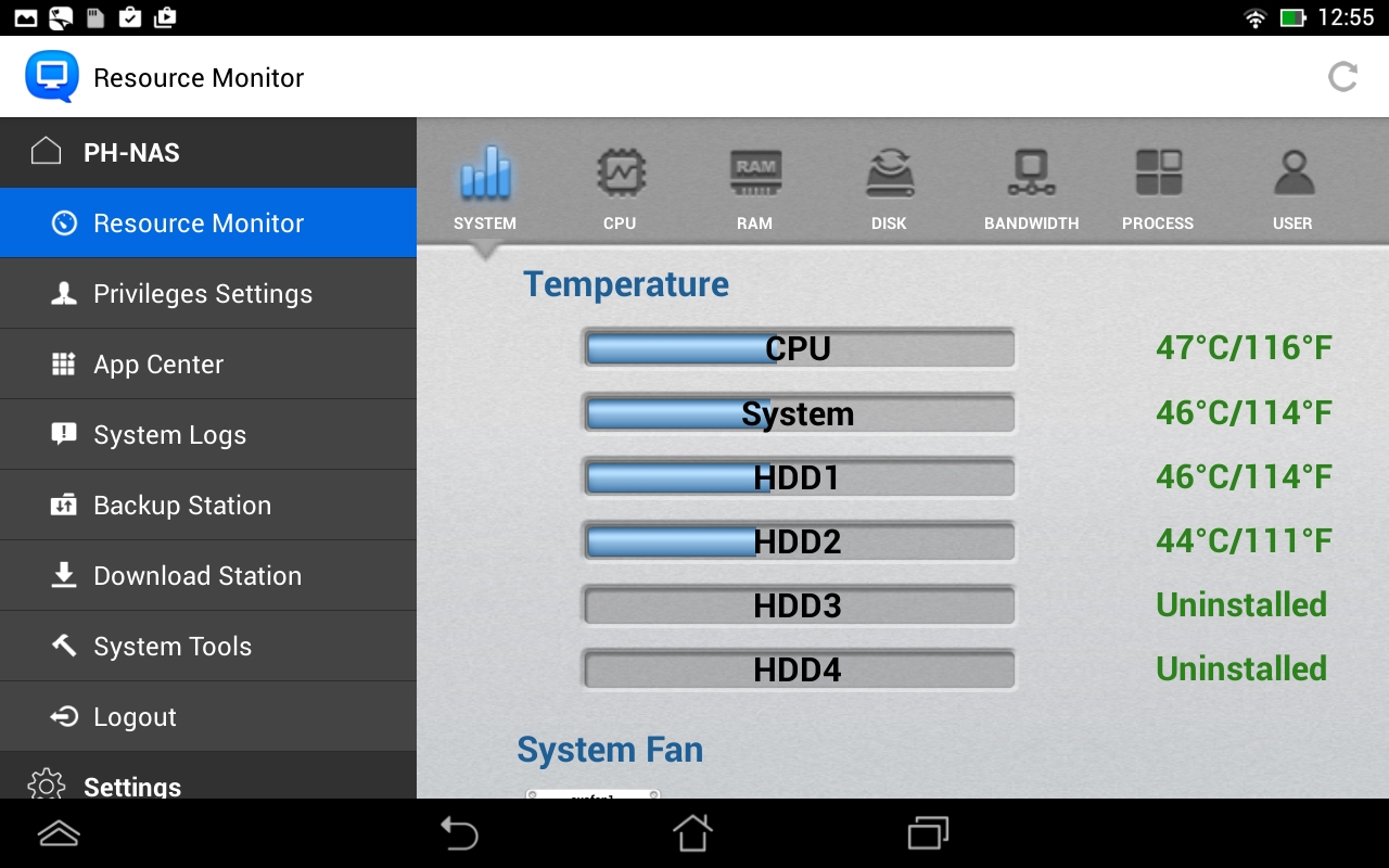

Éppen a legnagyobb kánikulában járt nálunk a QNAP NAS, 30-32 °C-os szobahőmérsékletnél bizony automata vezérlésénél 47 °C-ig melegedtek a winchesterek, bár eközben a NAS szép csendben dolgozott. Amikor viszont megemeltük a ventilátor fordulatszámát, egy erősebb notebook hangjának megfelelő, 30 dB körüli zaj mellett 40 °C-ra hűtötte az adattárakat, ami még elfogadható érték. Fogyasztásban csak adatátvitellel 30 watt körüli maximumot mértünk, transzkódolás közben ez még öt wattal megemelkedett, a merevlemezek leparkolásával pedig 10 watt környékére csökkent.

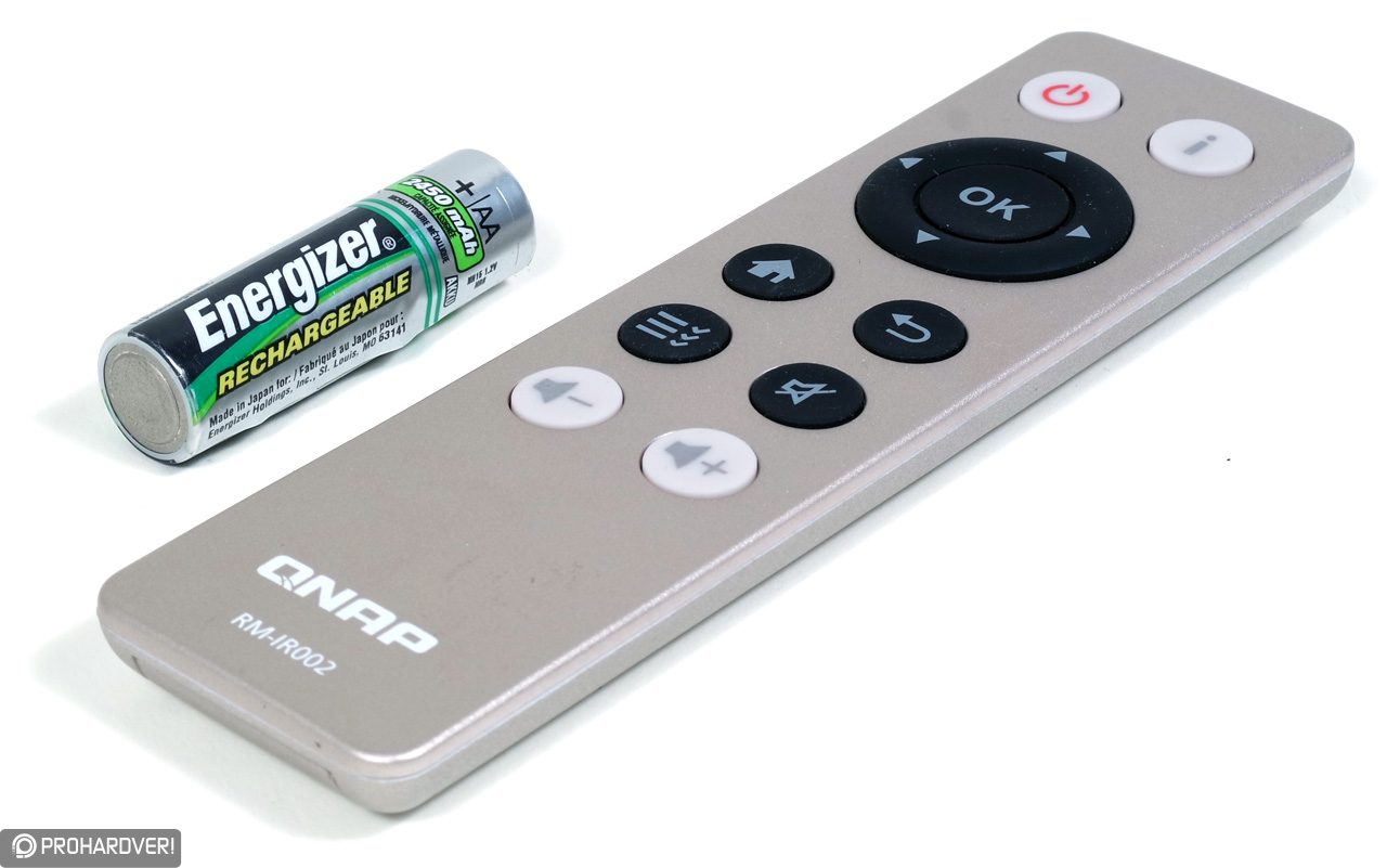

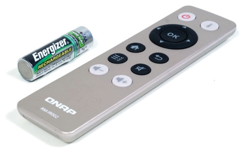

Ugyanakkor a QNAP TS-453mini – különösen a 8 GB memóriás változata – nem éppen olcsó mulatság, hiszen nagyjából 220 000 forintba kerül, de a 2 GB-os, könnyedén bővíthető verziót 170 000 forint körül megkaphatjuk. Akinek nem fontos a kompakt méret és esetleg a távirányítóra sincs szüksége (ami egyébként külön 5000 Ft alatt megkapható), viszont szeretne kulcsra zárható HDD rekeszeket és hatékonyabb hűtést, valamint státuszkijelzőt, annak a 2 GB-os QNAP TS-453 Próért már „csak” 150 000 forintot kell kiadnia, persze merevlemezek nélkül. Illetve van még kétfiókos TS-253 Pro is ugyanezzel a hardverrel, de két fiókkal, 120 000 forint környékén, amiben az általunk bemutatott QNAP TS-453mini minden funkciója elérhető fél áron.
