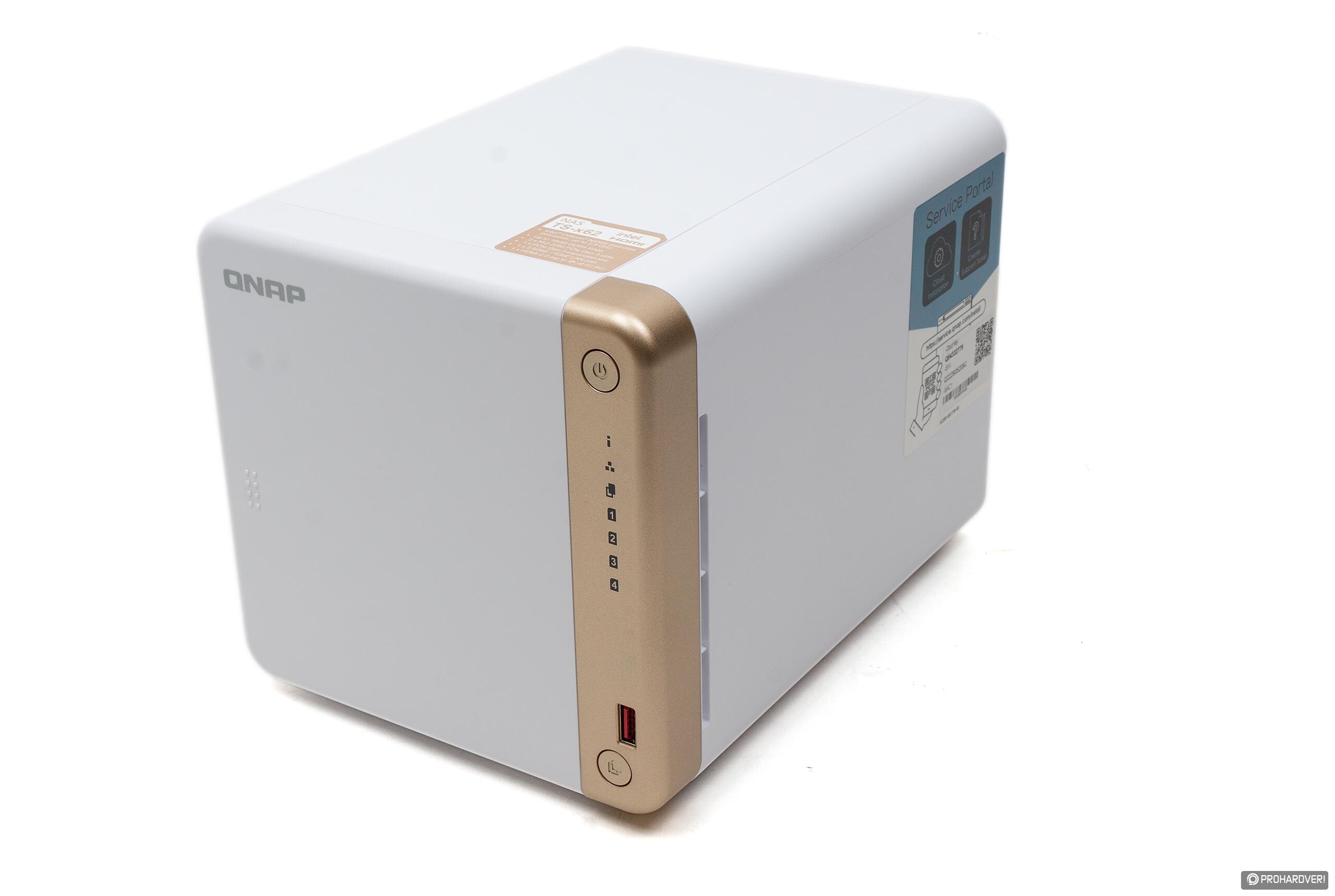

Mivel a TS-462-t az otthoni, kisirodai piacra szánja a QNAP, olyan burkolatot kapott, amely ehhez a szegmenshez passzol, ez a lekerített éleket, a fehér és arany színeket és főképp a rejtett HDD fiókokat jelenti. Persze ettől még ez egy NAS, és csak a nagyon szórakozottak fogják összekeverni például egy mini hűtőszekrénnyel. Mérete 168 x 170 x 226 mm, tömege pedig üresen 2,3 kg, igazán nem nehéz tehát neki helyet találni. A kezelőszervek – két gomb, egy a be- és kikapcsolásra, egy pedig a szintén itt elhelyezett, előlapi USB 3.2 Gen2 portba csatlakoztatott eszköz adatainak azonnali mentésére –, illetve a visszajelző LED-ek mind az előlap jobb szélén lévő, aranyszínű sávban foglalnak helyet.
Ezt a selyemfényű, csillámos sávot leszámítva a készülék oldalai és az előlap többi része fényes fehér „szappantartó” műanyagból készült, mely szerencsére jóval vastagabb az említett fürdőszobai kelléknél, így szilárd, jó benyomást kelt. Az oldalakon túl sok érdekességet nem látunk: a bal szélen szellőzőnyílásra, a jobb szélen pedig ezen felül egy reteszre bukkanhatunk, ez utóbbi feloldása után válik lehetségessé az előlap elcsúsztatása, majd a fiókok kihúzása.

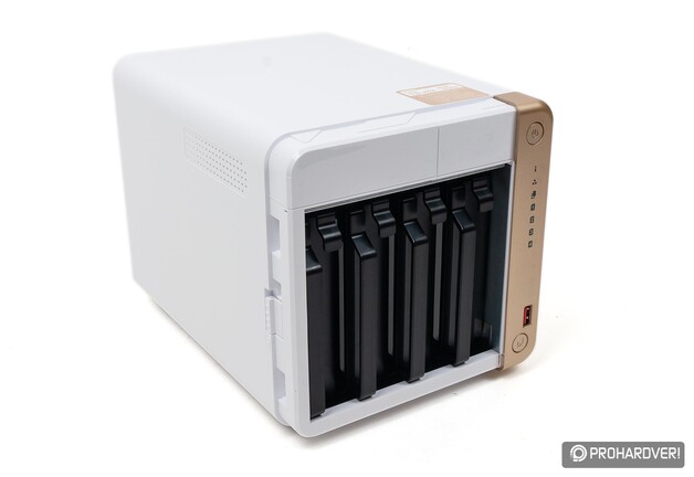

Aki szerelt már össze NAS-t vagy akár PC-t, annak a TS-462 összerakása sem fog gondot okozni. Az előlap eltávolítása után a teljes egészében műanyagból készült fiókok egy hajlított nyelv lenyomásával simán kihúzhatók a sínekből. A fiókok 3,5”-es és 2,5”-es meghajtókat egyaránt képesek fogadni, az előbbi esetben akár csavarozás nélkül, rugalmasan is, ami a rezgések átvitelét csökkenti viszonylag hatásosan. Bármilyen megoldást is választunk, a szükséges csavarokat megtaláljuk a NAS tartozékai között, ahogy a külső 90 wattos tápot és egy Ethernet kábelt is.

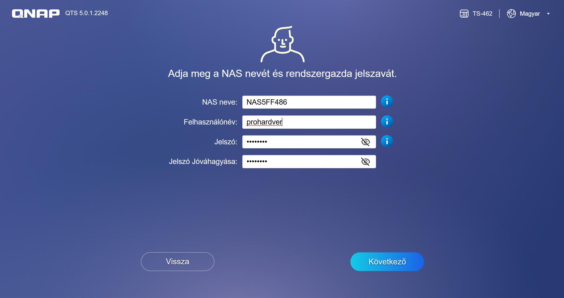

A meghajtók behelyezése és az előlap bezárása után csatlakoztathatjuk a kábeleket és bekapcsolhatjuk a NAS-t, majd jöhet a szoftveres rész, mely ismerős lehet már korábbi tesztjeinkből. Az első lépésben érdemes a QNAP által kínált Qfinder Pro alkalmazással „megkeresni” az eszközt, és innen elkezdeni a konfigurációt, de természetesen nincs akadálya annak sem, hogy az IP cím ismeretében egyből a böngészőből kezdjük a műveletet. A folyamat most is egy varázsló segítségével, lépésről lépésre vezet végig a QTS 5 aktuális verziójának (illetve, ha nincs külső netkapcsolat, a NAS alapmemóriájába gyárilag telepített verziójának) telepítésén. Ennek során ami talán szokatlannak, de az elmúlt idők zsarolóprogramos támadásainak fényében érthetőnek tűnik, az az, hogy a rendszergazda fióknál rögtön meg kell adni egy felhasználónevet is, és amint ez kész, az „admin” nevű usert a rendszer deaktiválja.

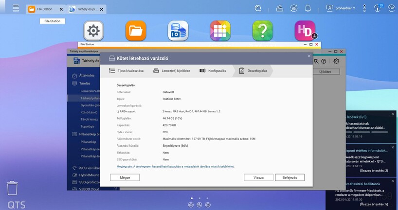

Miután az alapbeállításokkal megvagyunk, jöhet a tárhely konfigurálása, mely ismét varázsló segítségével történik. A folyamat ezen része talán már igényel némi jártasságot, de a QTS elég segítőkész, így minimális tudással is el tudunk jutni oda, hogy egy kötetet létrehozzon, azon pedig például megosszon egy könyvtárat.

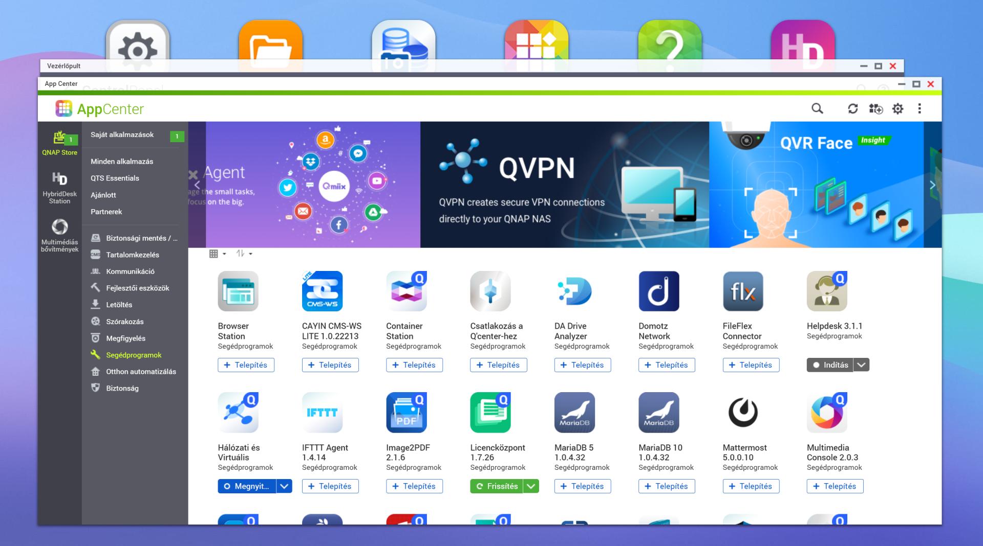

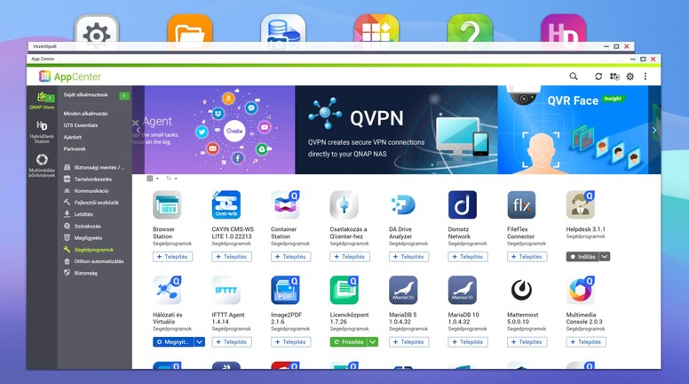

Ami a továbbiakat illeti, a QTS 5 természetesen rengeteg egyéb szolgálatást is kínál, és magyarul is tud. A verzióról korábban már írtunk, úgyhogy erre most nem térünk ki, már csak azért sem, mert gyakorlatilag egy teljes értékű operációs rendszerről van szó, melynek tudása szoftverboltokból letölthető alkalmazásokkal bővíthető, tehát a NAS az adatok szimpla tárolására és megosztására szolgáló hálózati eszköz helyett lehet multimédiás kiszolgáló, mely menet közben képes fájlok átkódolására, irányíthat biztonsági kamerarendszert, üzemeltethetünk rajta privát felhőt és így tovább.
Mindezzel kapcsolatban megjegyeznénk, hogy aki sok és/vagy haladó funkciót szeretne, például az említett CCTV központot, vagy virtuális gépeket, esetleg Docker konténereket használna, annak rögtön érdemes a gyári 2 GB memóriát bővíteni (és akkor már egyből legalább 8 GB-ra), mert sok program ennél többet kér, vagy csak nagyon nyögvenyelősen fut el ennyivel.

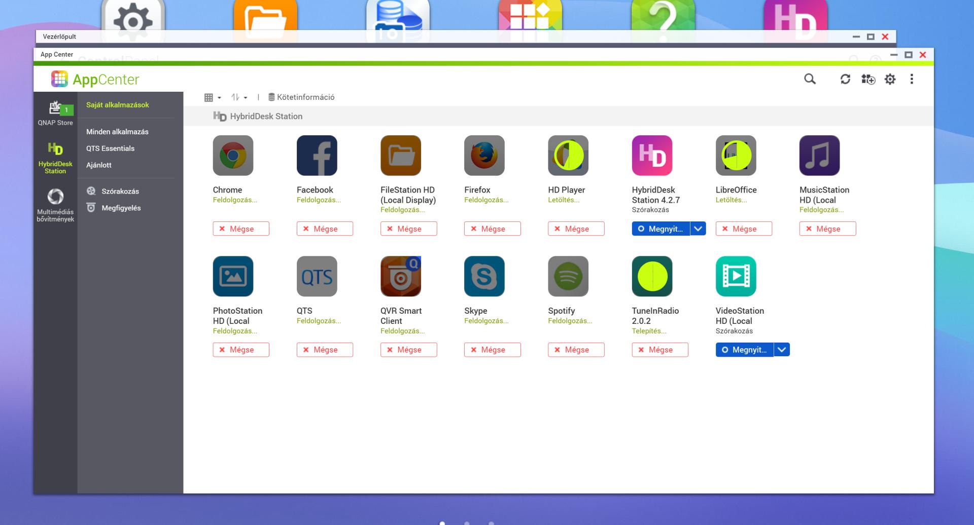

Végül megemlítenénk még a HDMI kivezetést, mely a két USB 2.0 porttal kombinálva tovább növeli a TS-462 sokoldalúságát, ugyanis a készülék bevethető például médialejátszóként (infravörös távirányítót nem kapunk, de utólag megvásárolható vagy pótolhatjuk ezt egy mobilappal). Ugyanígy lehetőségünk van a QVR Próval kezelt kamerák képét kiküldeni egy monitorra, vagy arra is, hogy a Virtualization Station alatt futó virtuális gépet csatlakoztassuk – ilyenkor, ha egér és billentyűzet is rendelkezésre áll, gyakorlatilag egy teljes értékű asztali gépet is kaphatunk.

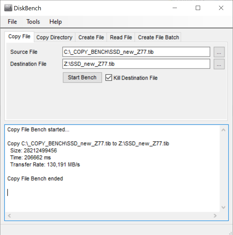

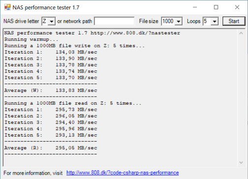

A NAS adatátviteli sebességét egy két SATA SSD-ből álló RAID 0 tömbbel és 2.5GbE hálózaton át teszteltük. Ahogy az alábbi képeken is látszik, a nagy sávszélességű port különösen az olvasási műveleteket dobja fel, az írásnál jóval kisebb a gyorsulás, itt egyértelműen a NAS jelenti a szűk keresztmetszetet.
Ami az egyéb műveleteket illeti, ezekkel kapcsoltban is jó tapasztalatokat szereztünk: videók transzkódolása problémamentesen működött 4K felbontásban is – ilyenkor jön jól, hogy a CPU saját grafikus processzorral is rendelkezik. Megjegyeznénk viszont, hogy a H.265 kodekek kezeléséhez külön licenc kell, ami 12 dollárba kerül. Ha HDMI porton keresztül, médialejátszóként használjuk a TS-462-t, ugyanez a helyzet, a 4K felbontás és magas bitráta kezelése is megoldott.
