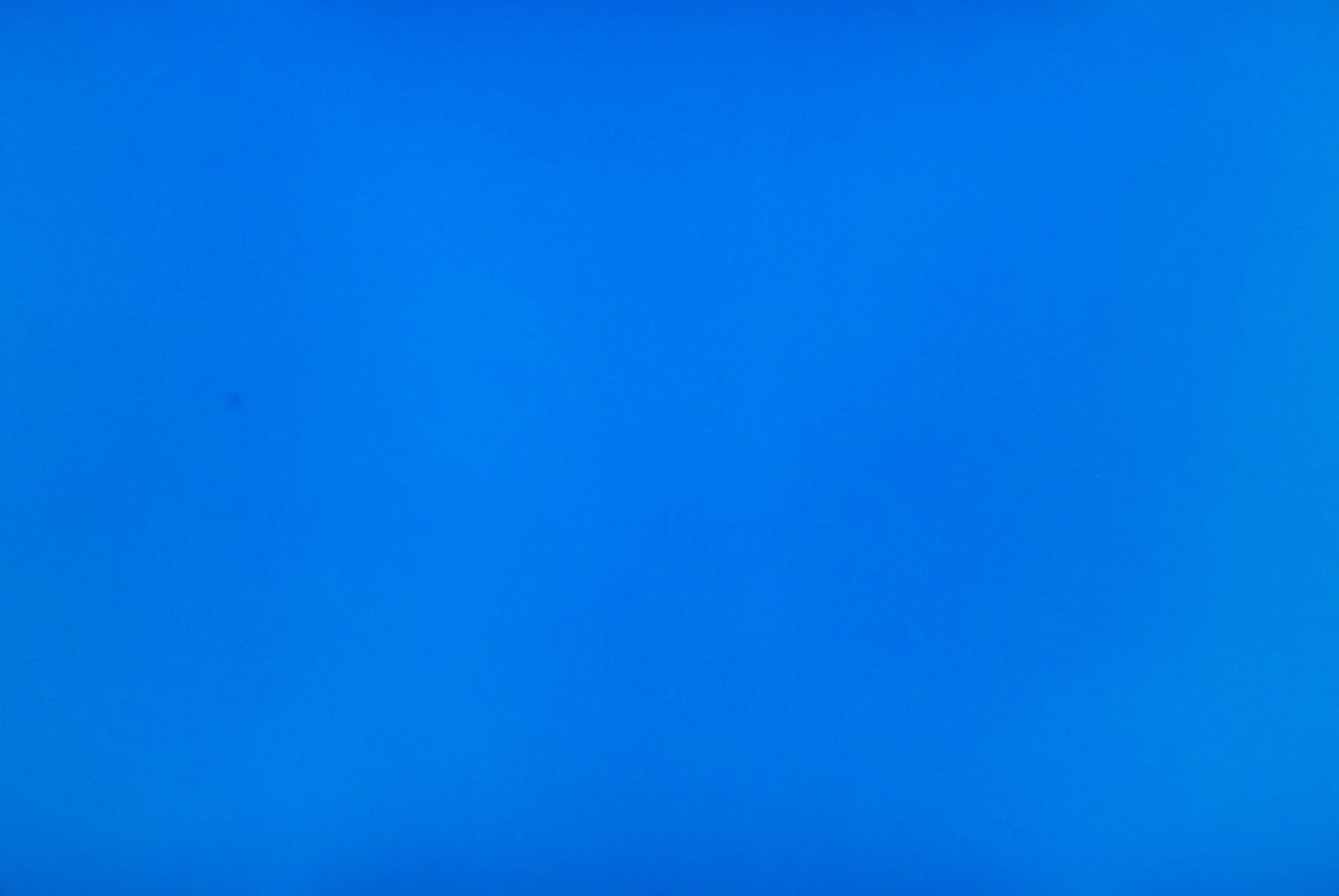

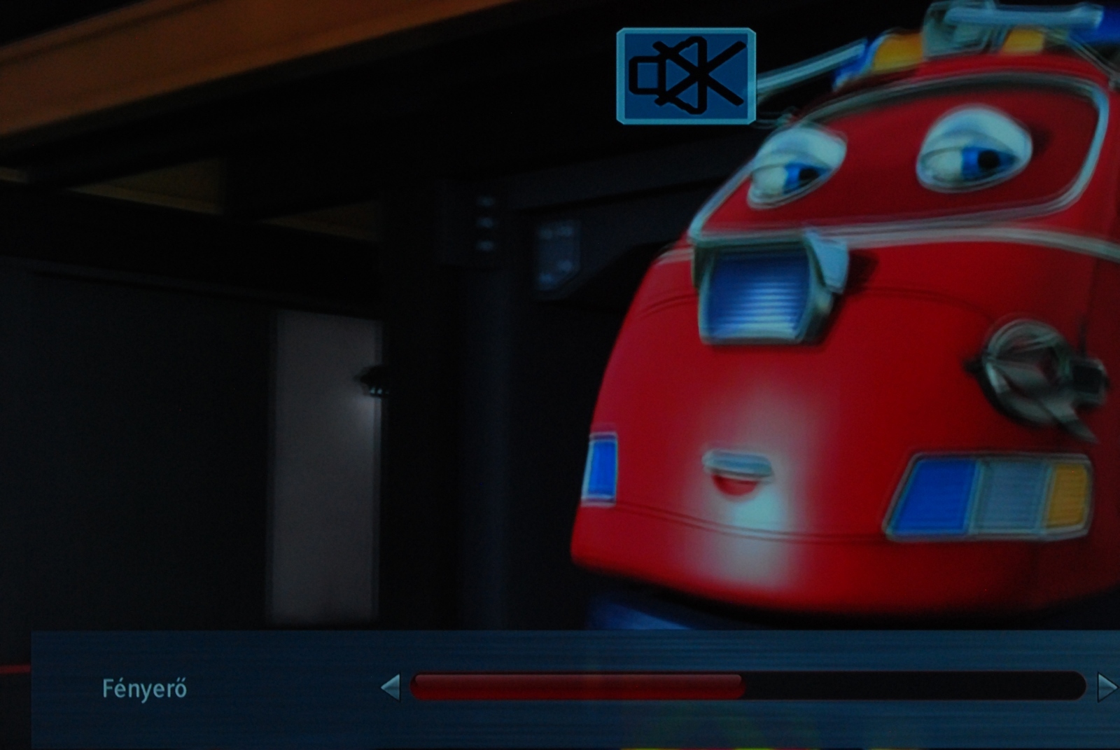

A háttérvilágítás a homogéntól távol áll, és a felhők-foltok ráadásul nem csak csatornaváltáskor észlelhetőek, hanem statikus hátterű tartalmaknál is, tehát például egy magazinműsornál vagy egy snookerparti, esetleg teniszmeccs közvetítése során is. A zajosodásba is gyakran bele lehet futni, amelyen a Zajcsökkentés bevetésével sem lehet maradéktalanul segíteni. Ilyenkor viszont számolni kell egyes képrészletek összemosásával is, úgyhogy nem is szabad túlságosan agresszívra állítani ezt a funkciót. Emellett olykor halványan remegő aura is felbukkant a képernyőn megjelenő egyes képrészletek körül, ami szintén nem válik a termék dicsőségére.

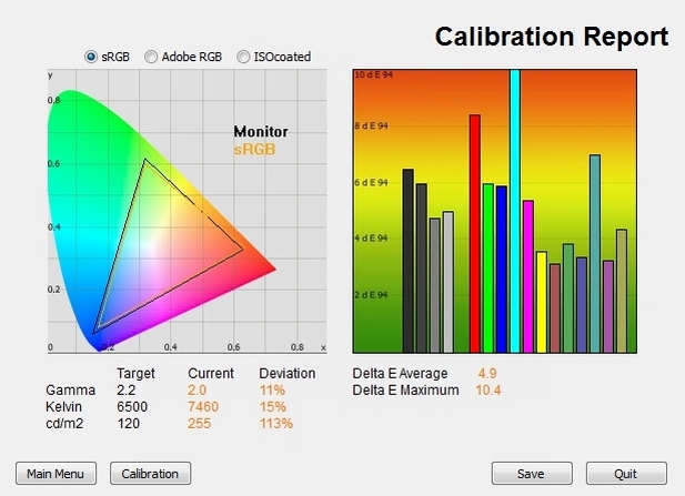

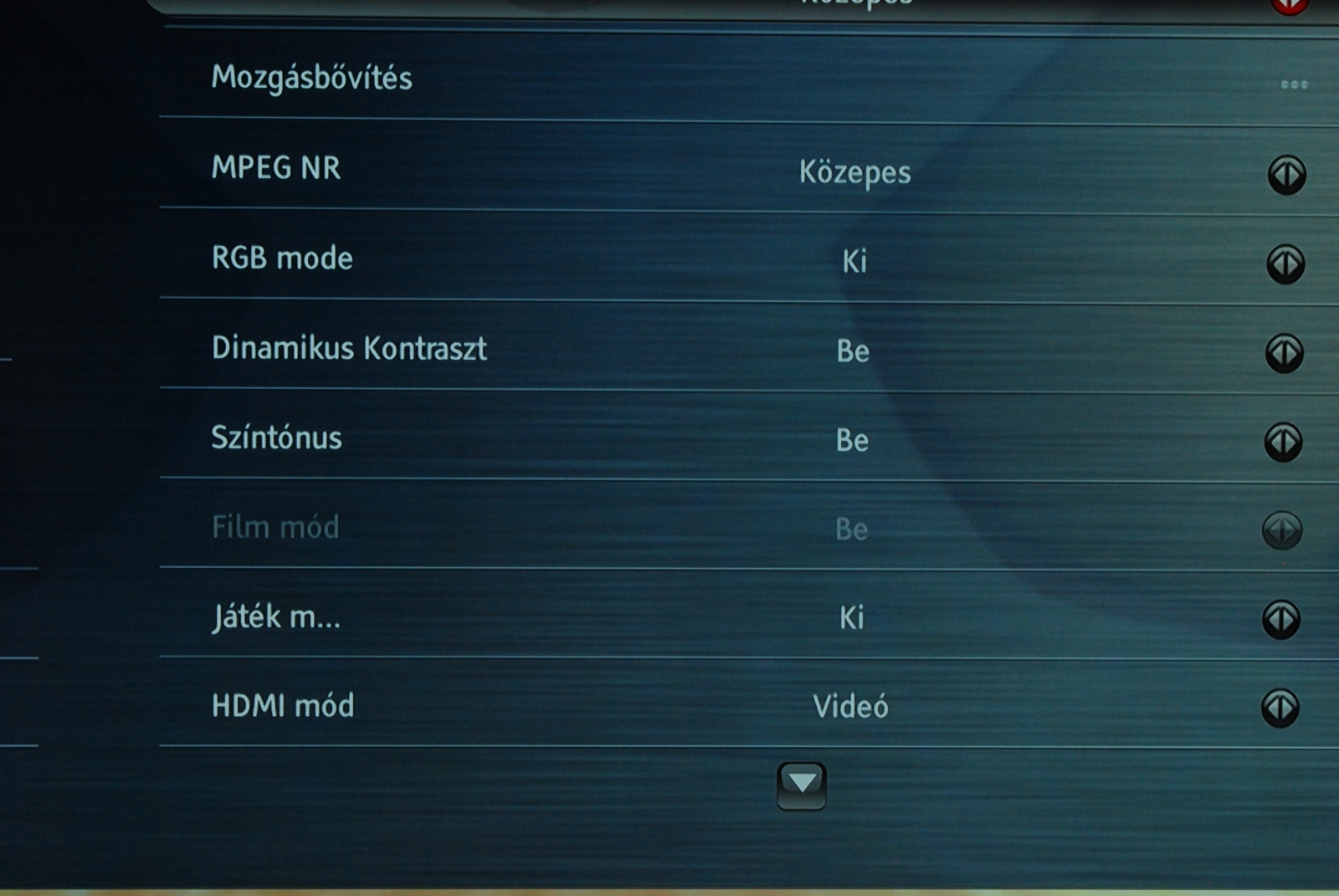

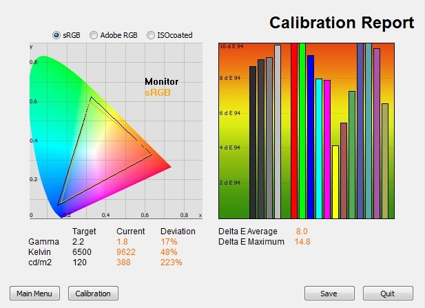

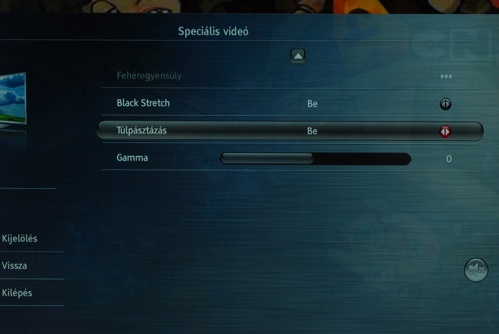

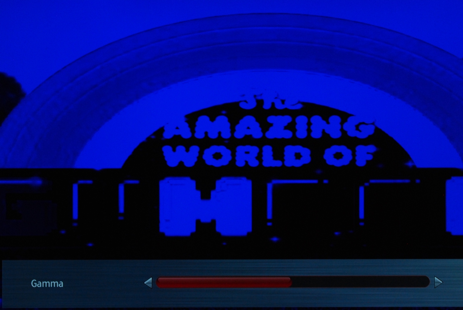

A felhasználói fiók mellett négy előre programozott képprofil található meg a kínálatban. Ezek közül azonban csak kettő, a visszafogott Mozi és a kissé harsányabb, hideg színhőmérsékletű Szabvány jöhet szóba otthoni körülmények között. A másik kettő, a Dinamikus és a Stúdió a túlságosan nagy fényerő és az élénk tónusok miatt nem valami kellemes.

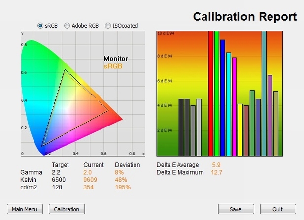

Egy kalibrátorral, illetve a LaCie Blue Eye Pro névre hallgató alkalmazás segítségével vettük szemügyre tüzetesebben az előzetes beállításokat. Sorrendben ezek a következők: Dinamikus, Mozi, Stúdió, Szabvány. A kép jobb oldalán látható, hogy a bemért 18 szín milyen mértékben tér el a referenciától. Ennek meghatározására használatos a delta E, ami egy olyan numerikus érték, amely két különböző szín távolságát határozza meg egy színrendszeren belül. Minél kisebb a delta E értéke egy adott színnél, annál közelebb áll a referenciához, vagyis annál jobb. Mivel a fehéregyensúllyal kapcsolatos paraméterek módosítására nem nyílik mód, ezért nem is lehet pontosan megadni az ideális beállításokat.

Az EPG nem túl szép, cserébe jól használható, viszont a műsorok felvételére nem sikerült rávenni a készüléket. A kép minőségével még nagyfelbontású anyagok esetén is volt olykor probléma, és az sem tetszett nekünk, hogy a dinamikus kontrasztot a jelek szerint nem lehet teljesen kikapcsolni. Az UHD tartalmaknál csak ritkán futottunk bele enyhe akadozásba, viszont az baj, hogy az alacsonyabb felbontású filmek, videók felskálázását nem teszi lehetővé. Emiatt aztán a viszonylag kevés tartalom miatt egyelőre még nem túl egyszerű kihasználni a 4K funkcióban rejlő előnyöket.
