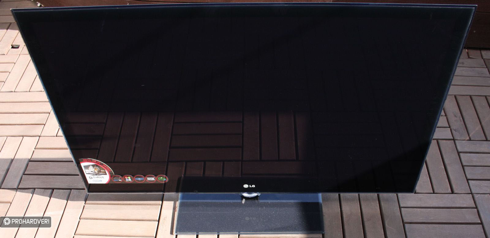

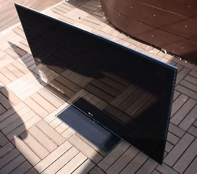

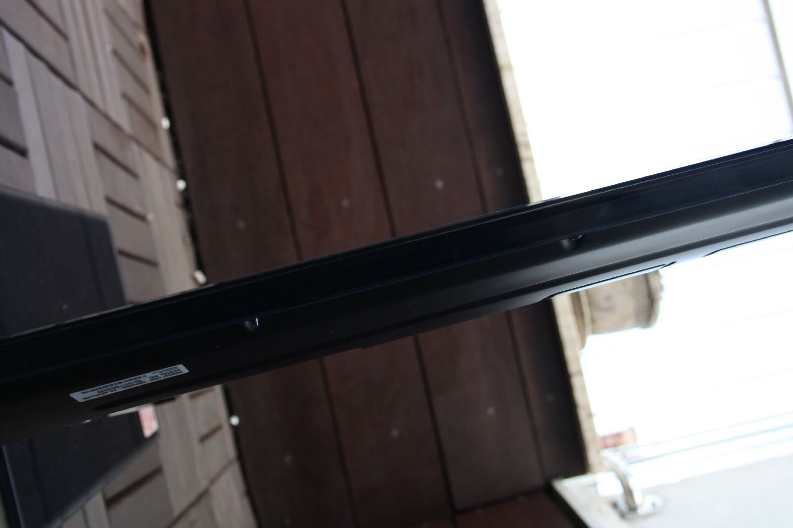

Az LG egyike volt azon cégeknek, akik nagy hangsúlyt fektettek arra, hogy ha időlegesen is, de diadalmaskodjanak a karcsúsági (slim) versenyben. A vállalat mutatta be például az idei CES-en a világ legvékonyabb, mindössze 2,6 milliméter vastag tévéjét. Nos, tesztpéldányunk pont nem az a modell, hiszen a PK950 5,2 centiméter vastag, ami azonban már pont elég ahhoz, hogy kellően karcsúnak tűnjön, főleg, ha összehasonlítjuk a korábbi, kimondottan bumfordian festő plazmákkal.
A készülék a "Borderless" dizájnvonalba tartozik, azaz a hagyományos tévékészülékekkel szemben a kialakítás gyakorlatilag eltünteti a képernyő és az előlap közötti részt. Bár természetesen a tévének van kerete, azonban az egy síkban van panellel, és annak üveglapja a kávát is lefedi. Ez egyrészt jó, mert bár ugyan az üvegen is pompásan meglátszanak az ujjlenyomatok, ám azt mégis jóval egyszerűbb tisztogatni, mint a különösen kényes, fényes fekete borítást. Cserébe viszont sajnos durvábban tükröződik, mint bármi más. Nem csak a formákat adja vissza hitelesen, hanem a színeket is. Tehát a tévét semmiképp sem ajánlatos az ablakkal szembe állítani, még akkor sem, ha van rajta redőny vagy föggöny, mert a minimális fényszivárgás is zavaró lehet.

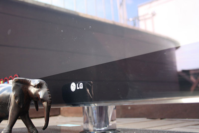

Maga az üveglap egyébként fél centivel túlnyúlik a kereten, és fokozatosan ellaposodik. Ennek köszönhetően, ha megfelelő szögben éri a fény, prizmaként viselkedik, azaz kis fantáziával akár azt is gondolhatjuk, hogy kristálykeret övezi a tévénket. (Na jó, inkább nagy fantáziával.) A környezeti fény érzékelésére szolgáló szenzor, illetve az érintésérzékeny kezelőgombok a jobb alsó sarokban kaptak helyet, nyilván ezeket csak akkor babrálja az ember, ha elromlott a távirányító, kifogyott belőle az elem vagy eldugta a kutya. A szintén az alsó részen megbúvó kontroll-lámpák érdekes formájának köszönhetően sötétben olyan, mintha a tévé alsó kávája enyhén hullámos lenne, de a valóságban ilyesmiről szó sincs, szimpla téglalapba öltöztették a készüléket. Ventillátor nem került bele, ami a zaj miatt jó, viszont ennek következtében meglehetősen átmelegedett a hátsó panel felső része, ami kifejezetten kellemetlen lehet akkor, ha az ember a csatlakozókkal babrál, vagy esetleg egy pendrive-ot akar bedugdosni az USB portba.

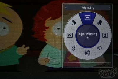

A képarányt tekintve a modell számos lehetőség közüli választást tesz lehetővé. A 16:9 mellett kötelezően van természetesen 4:3 is, itt a plazmáknál már megszokott szürke csík határolja a képet. Az eredeti, 14:9, és teljes szélesség opciók magukért beszélnek, ezeken kívül még két zoom funkció (nagyítás, mozinagyítás) áll a felhasználó rendelkezésére.

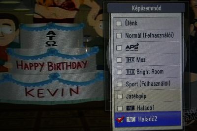

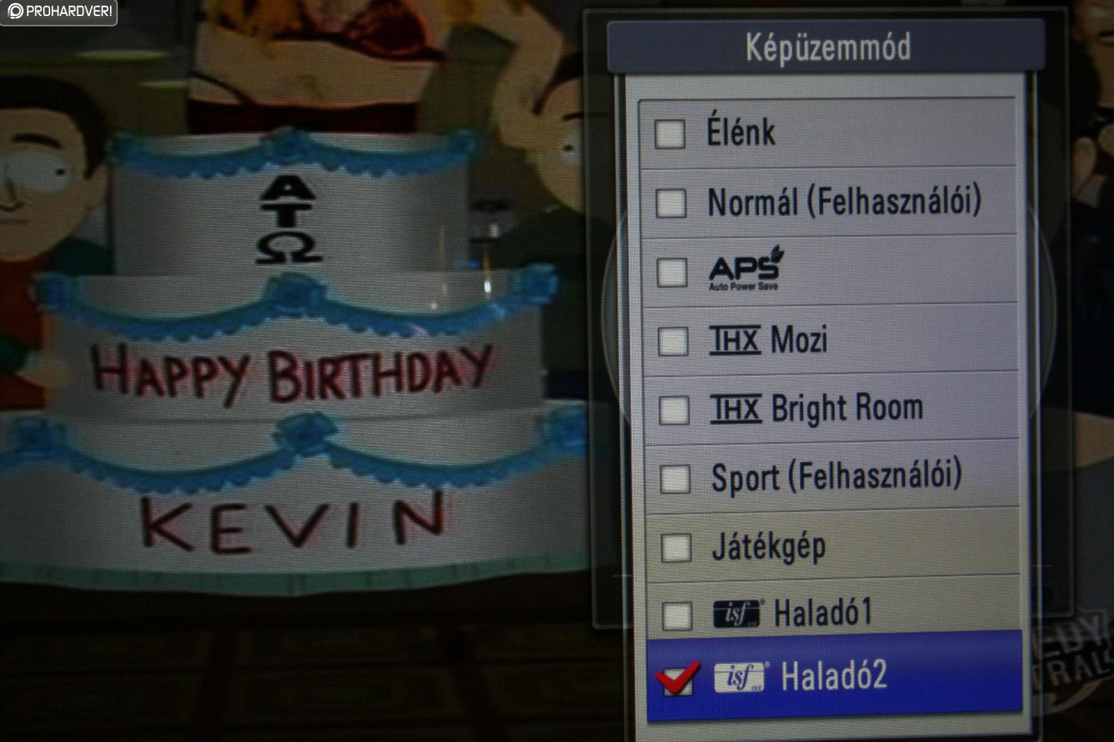

Az sem számít újdonságnak a koreai vállalattól, hogy a televízióikat telepakolják egy csomó előzetes képbeállítással. E modellnél hét ilyennel találkozhatunk, hiszen az Élénk mellett kiválasztható a Normál, az Energiatakarékos, a Sport, a Játék, és két (!!) THX tanúsítványt is megkapott opció, a THX Mozi és a THX Bright Room is. A THX tanúsítvány megszerzéséért a televíziókat szigorú tesztelésnek vetik alá, melynek során megállapítják, hogy például pontosan ugyanolyan fényerőt és színeket jelenítenek-e meg a képernyő minden pontján, vagy hogy a feketeszintek megfelelnek-e a standard kritériumoknak. Ráadásul nem is szórják két marékkal, ellentétben számos más díjjal és elismeréssel. A THX így még mindig rangot és egyben minőséget jelent, nem csak azt, hogy a gyártónak volt pénze arra, hogy vegyen egy matricát, amit majd ráragaszthat a termékeire.
Nem meglepő módon a tetszésünket a két THX mód nyerte el a leginkább. A színek szépek és természetesek, a fényerő is rendben volt. Ezenkívül még a Normál és kissé meglepő módon az Energiatakarékos opció az, amelyik jónak mondható. A maradék hármat kicsit hidegnek találtuk. Két darab felhasználói fiók is helyet kapott a gyári beállítások mellett, erről néhány gyártó érthetetlen okból megfeledkezik, pedig természetesnek kellene lennie.

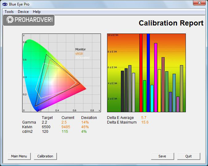

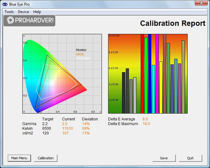

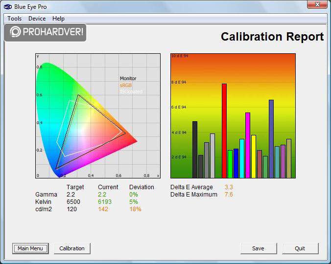

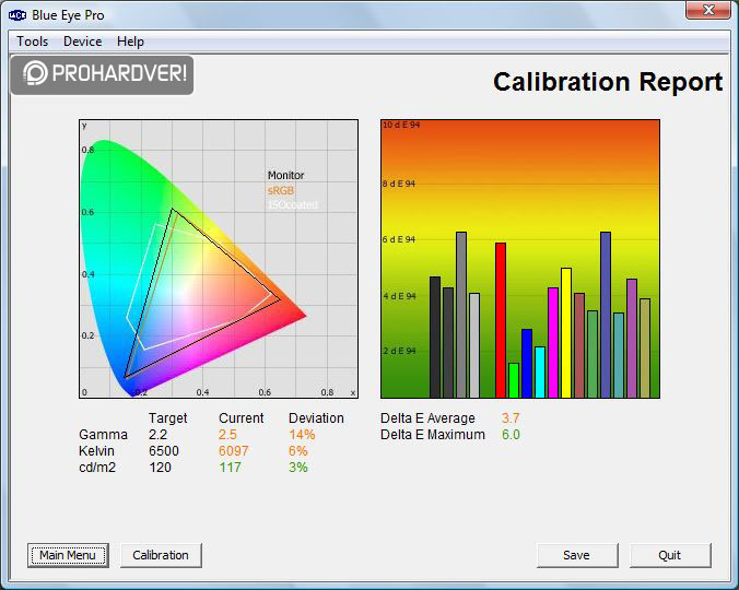

Egy kalibrátorral, illetve a LaCie Blue Eye Pro névre hallgató alkalmazás segítségével vettük szemügyre tüzetesebben az előzetes beállításokat. Ezek sorrendben: Energiatakarékos, Élénk, Játék, Normál, Sport, THX Mozi, THX Bright Room. A kép jobb oldalán látható, hogy a bemért 18 szín milyen mértékben tér el a referenciától. Ennek meghatározására használatos a DeltaE, ami egy olyan numerikus érték, amely két különböző szín távolságát határozza meg egy színrendszeren belül. Minél kisebb a DeltaE értéke egy adott színnél, annál közelebb áll a referenciához, vagyis annál jobb.
Itt pedig következzenek az általunk legjobbnak gondolt beállítások:
LG 50PK950
Kontraszt 80
Fényerő 62
Energiatakarékos üzemmód Ki
Vízszintes élesség 40
Függőleges élesség 38
Fehéregyensúly zöld 1
Fehéregyensúly kék 2
Fehéregyensúly piros -8
Dinamikus kontraszt Ki
Zajcsökkentés Ki
Gamma Közepes
Feketeszint Magas
Képélesség 3
Színhőmérséklet Meleg
Élkiemelő Ki
Színskála Normál

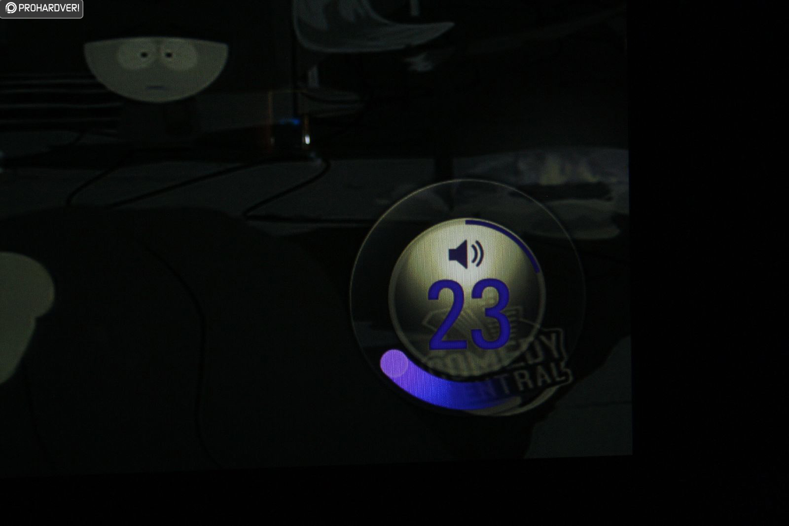

A menürendszerrel már korábban találkozhattunk az LG más tévéiben is, olyan nagy újdonság nem ért minket. Szerencsére, hiszen ezt igazán jól eltálalták, egyszerű, gyors, világos és még jól is néz ki. Gyakorlatilag minden fontosabb menüpont azonnal megtalálható, nincsenek elrejtett kincsek.
A távirányítóról közvetlenül elérhető egy, a jobb alsó sarokban megjelenő, az LG-től már megszokott menütárcsa, amely segítségével a legfontosabb beállításokon, tehát például a képarányon, kép-, és hangmódokon módosíthatunk.

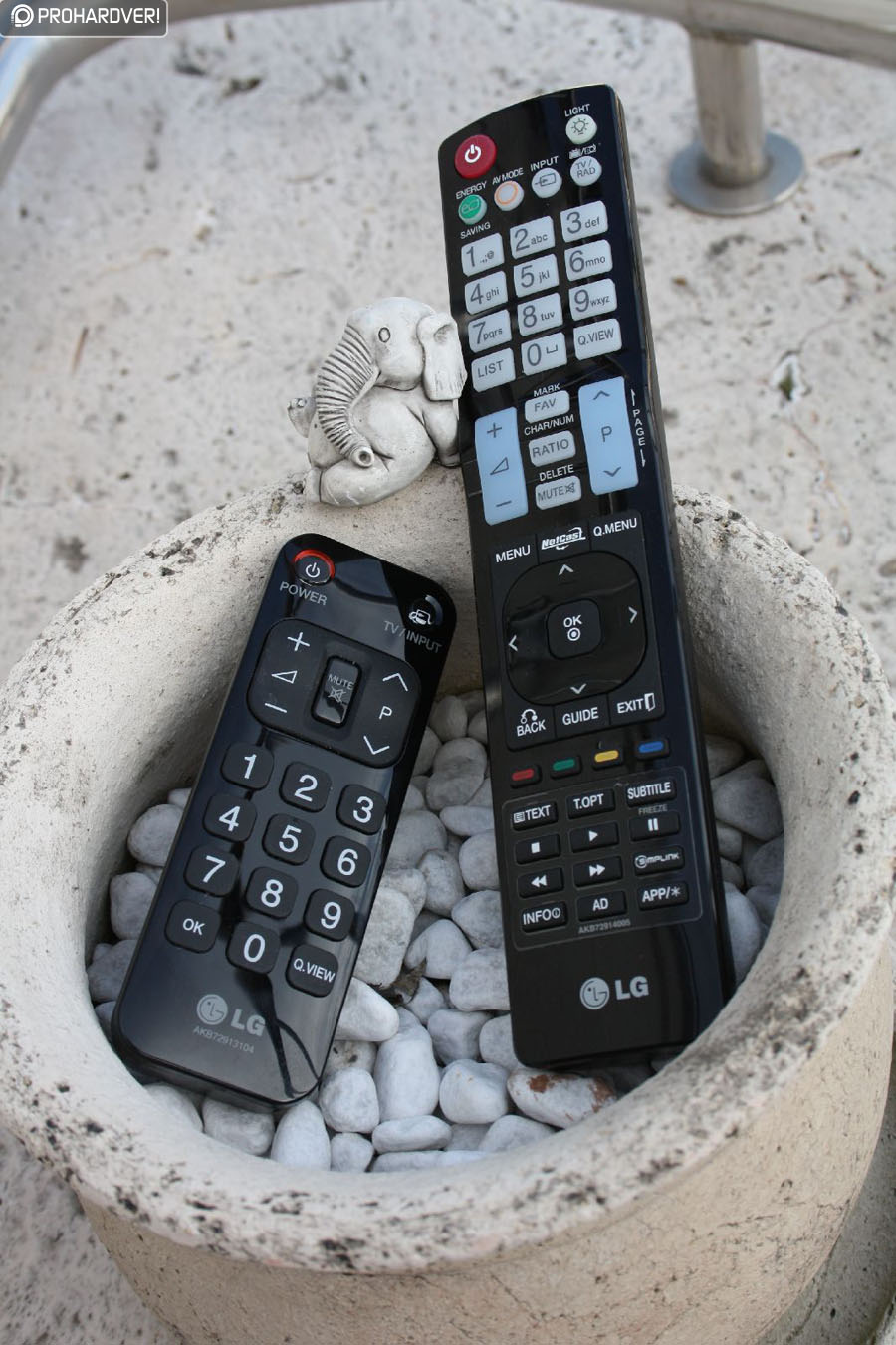

Érdekesség, hogy a tévéhez két távirányító jár, egyes teljes értékű, és egy, csak a legfontosabb funkciók kezelésére képes darab. Ennek igazából nem értettük az okát, de biztosan van rá valamilyen racionális magyarázat. A „nagy” távirányító gyakorlatilag hibátlan, minden fontosabb funkció elérhető közvetlenül, jól is néz ki, a gombok is kellő távolságra vannak egymástól és még háttérvilágítás is került bele, ami nyilván különösen este jön jól. Egy baj van csak vele, hogy az unalomig ismert lakkfekete borítást kapta, amelyen minden ujjlenyomat meglátszik, főleg akkor, ha az ember valamit éppen majszolgatott kapcsolgatás közben.
