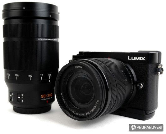

Külső, kezelőszervek
A GX9 az elődmodellnél nem csak alacsonyabb és keskenyebb lett, de a vastagságból is sikerült jelentősen faragni, a 16 milliméteres csökkenés pedig leginkább akkor fog feltűnni, mikor kézbe vesszük. A markolat jóval kisebb lett, ami a hordozhatóságnál előny, de használat közben kifejezetten kényelmetlen; ennek és az alacsony – egyébként magnéziumötvözetből készült – háznak köszönhetően a nagyobb kézzel megáldott felhasználóknak kényelmetlen lehet. Ezen sokat javít a nagyjából húszezer forintért megvásárolható, DMW-HGR2 kódjelű kiegészítő markolat, amit a tesztidőszak alatt szinte végig a gépen hagytunk, mert nélküle nem éppen komfortos a fényképezőgép használata.
Panasonic Lumix GX9 kiegészítő markolattal
Panasonic Lumix GX9 kiegészítő markolattal [+]
A GX9 tetején történt némi helycsere a GX8 kezelőszerveihez képest: az egymás tetején elhelyezett módválasztó és expozíciókompenzációs tárcsát kitolták jobb szélre, ezek mellé került a videófelvételt elindító gomb – amit körbevesz a bekapcsoló retesz – és a testre szabható tárcsával párosított exponálógomb. A vakupapucs mellett végre kapunk egy beépített villanót is, mely a hátlapon taláható gomb megnyomásakor kipattan. Azt nem tudni, hogy tervezett fícsör vagy véletlenül sikerült így megoldani, de lehetőségünk van a vaku kézzel történő felfelé döntésére, derítőfényként használva azt.

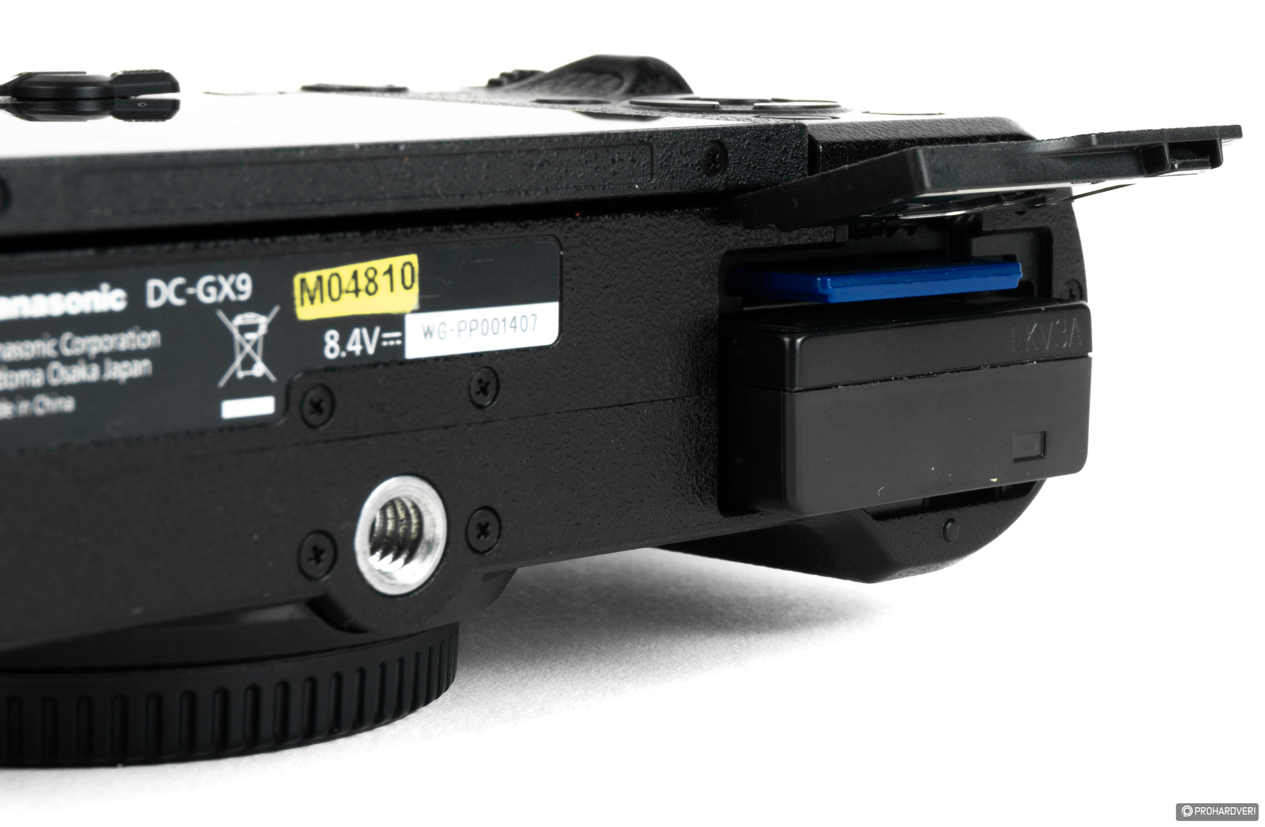

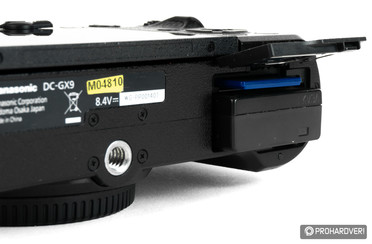

A készülék alján találjuk az optikai középvonal alatt elhelyezett állványmenetet, valamint egy kis ajtót, ami mögött az 1025 mAh kapacitású, DMW-BLG10E típusú lítiumion akkumulátort és a legfeljebb UHS-I támogatással rendelkező SD, SDHC vagy SDXC memóriakártyát helyezhetjük el – feltéve, hogy előtte leszereltük a markolatot, ugyanis ezt használva nem férünk hozzá a gép alsó részéhez. A microHDMI és a töltésre is használható microUSB csatlakozó a váz jobb oldalán, egy könnyedén nyitható ajtó mögött kapott helyet, külső mikrofon, illetve fejhallgató csatlakoztatására nincs lehetőség, ahogy a gép időjárásálló szigeteléséről is le kell mondanunk.

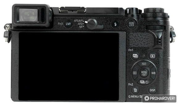

A hátoldal nagy részét a 3 hüvelyk képátlójú, 1,24 millió képpontos LCD érintőképernyő foglalja el, melyet sajnos csak le és fel tudunk dönteni, teljesen kihajtani már nem, ezzel a vloggerek és enteriőrfotósok dolgát nagyban megnehezítve. A kijelző felett találjuk az akár 90 fokban felhajtható, 2,76 millió képpontból gazdálkodó elektronikus keresőt, melyen egy dioptriaállító tárcsát és egy – kikapcsolható – közelségérzékelőt is elhelyeztek. A képernyő mellett és felett több kezelőszervet is szétszórtak, ide tartozik a fókuszmód kallantyúja, az AF/AE rögzítő gomb, a négyirányú D-pad, a lejátszás és kijelző mód kapcsolója, három darab funkciógomb, valamint a már említett beépített vaku kioldója és a személyre szabható hátsó tárcsa.

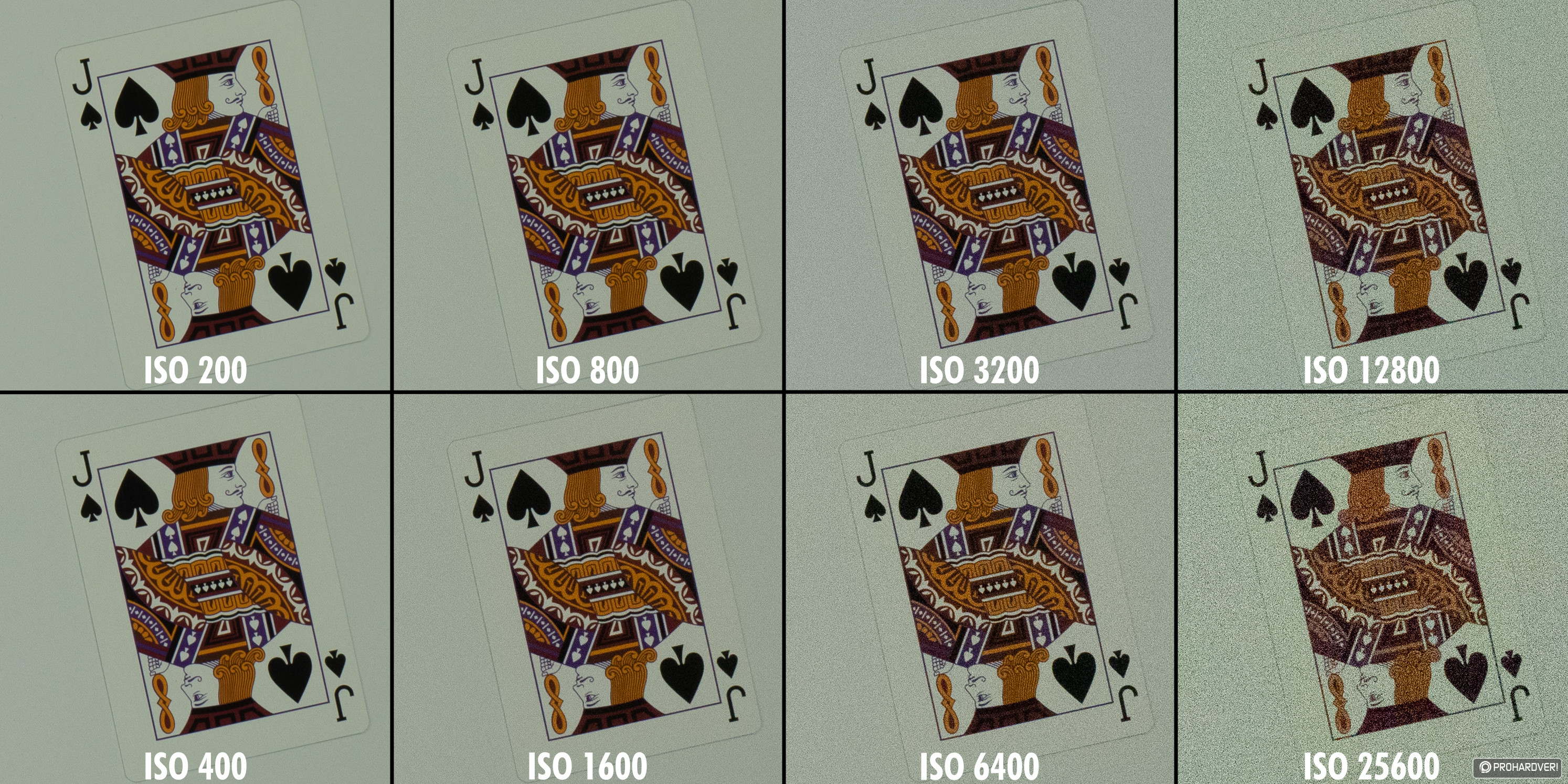

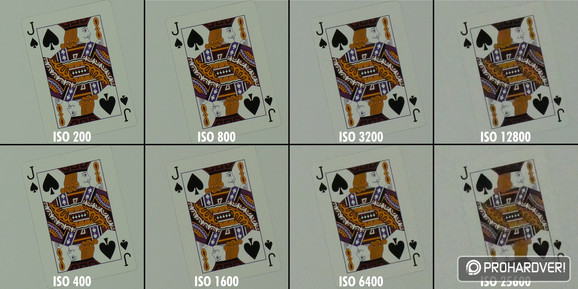

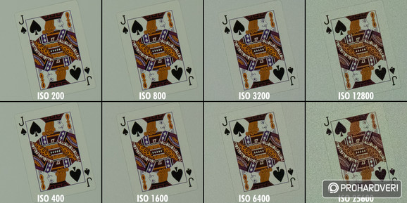

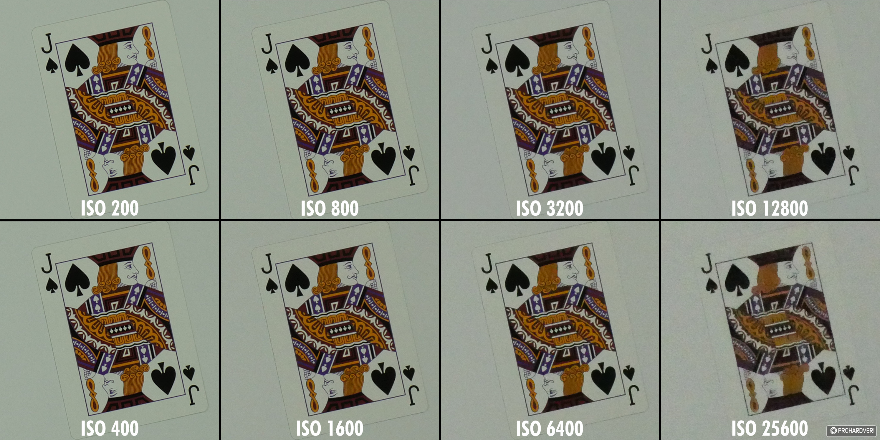

A GX9 ugyanazt a 20,3 megapixeles, aluláteresztő szűrő nélküli négyharmados szenzort kapta, amelyik a GX8 és a G9 belsejében is lapul, m4/3 bajonettel körülvéve. A tesztidőszak alatt nagyrészt a géppel együtt kitben kapható Panasonic Lumix G Vario 12-60mm f/3.5-5.6 (H-FS12060) objektívet használtuk.
A RAW fájlok előhívásához az Adobe Photoshop Lightroom CC szoftvert használtuk, az ezekből létrehozott JPEG képeket 100%-os minőségben exportáltuk. Ahogy az összehasonlító ábránkon is látszik, ISO 1600-as érzékenységig nem tapasztalunk zavaró mértékű zajt, legvégső esetben akár 6400-as értékig is elmehetünk, egy kis utómunkával teljesen használható képet kapunk. E fölé azonban csak nagyon indokolt esetben menjünk, egy túlszerkesztett képen könnyen elveszhetnek a részletek.
Ahogy azt a gép meg is teszi, a JPEG tömörítés már ISO 3200-nál elkezd látványosan dolgozni, a vonalak elmosódottak lesznek, ISO 12 800-nál pedig szegény pikk bubink szélei már szinte teljesen eltűnnek. Gyengébb fényviszonyok között érdemes nem spórolni a tárhellyel, és inkább saját kezűleg elvégezni a zajszűrést, mint a fényképezőgép saját motorjára bízni azt.

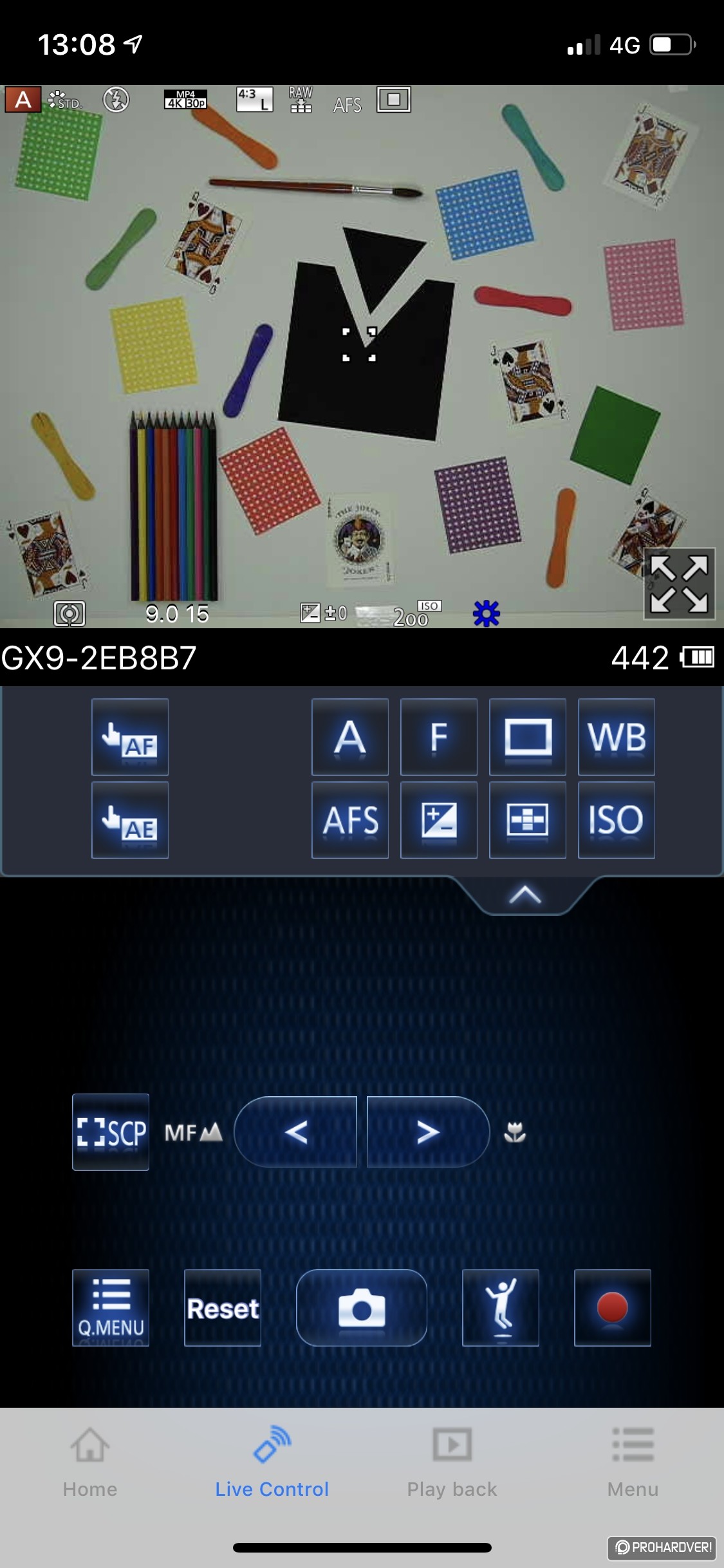

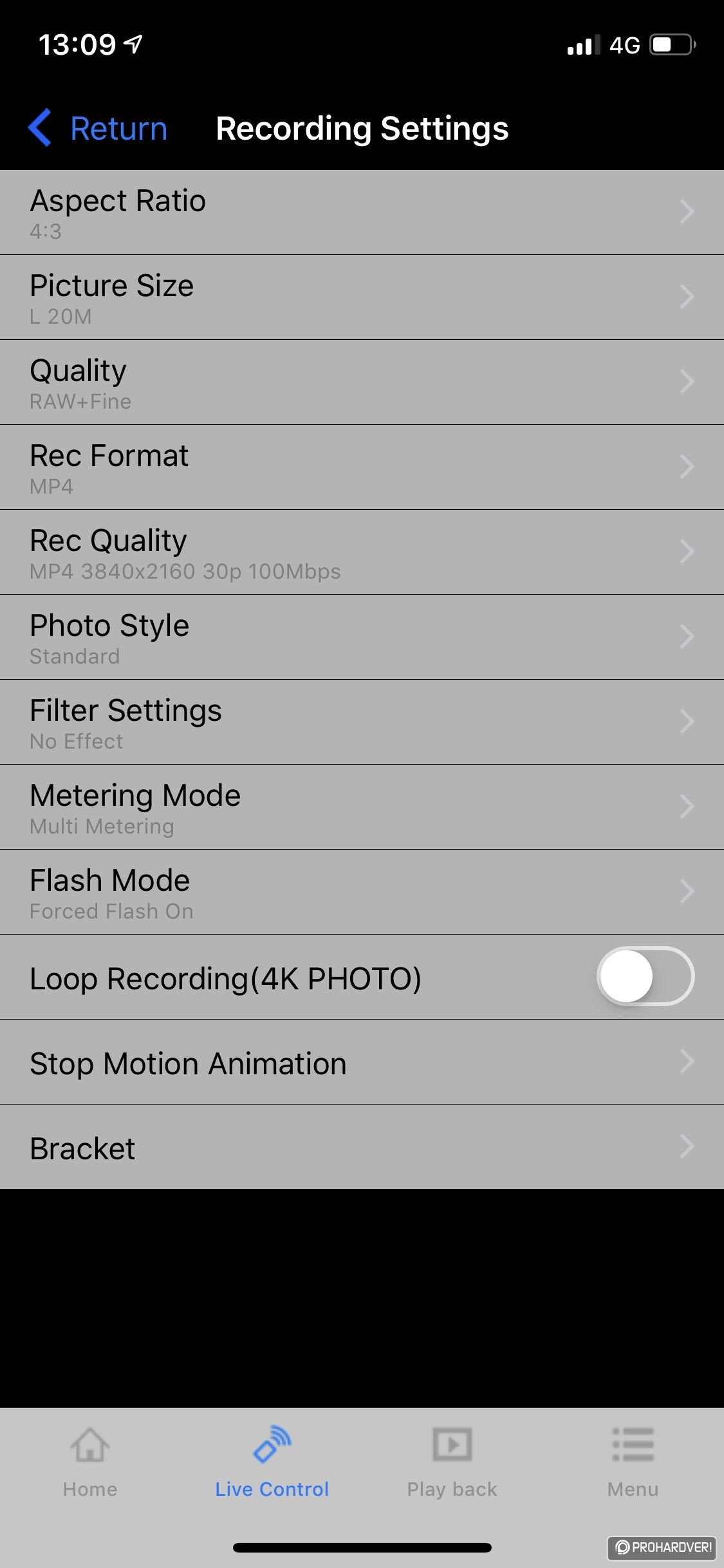

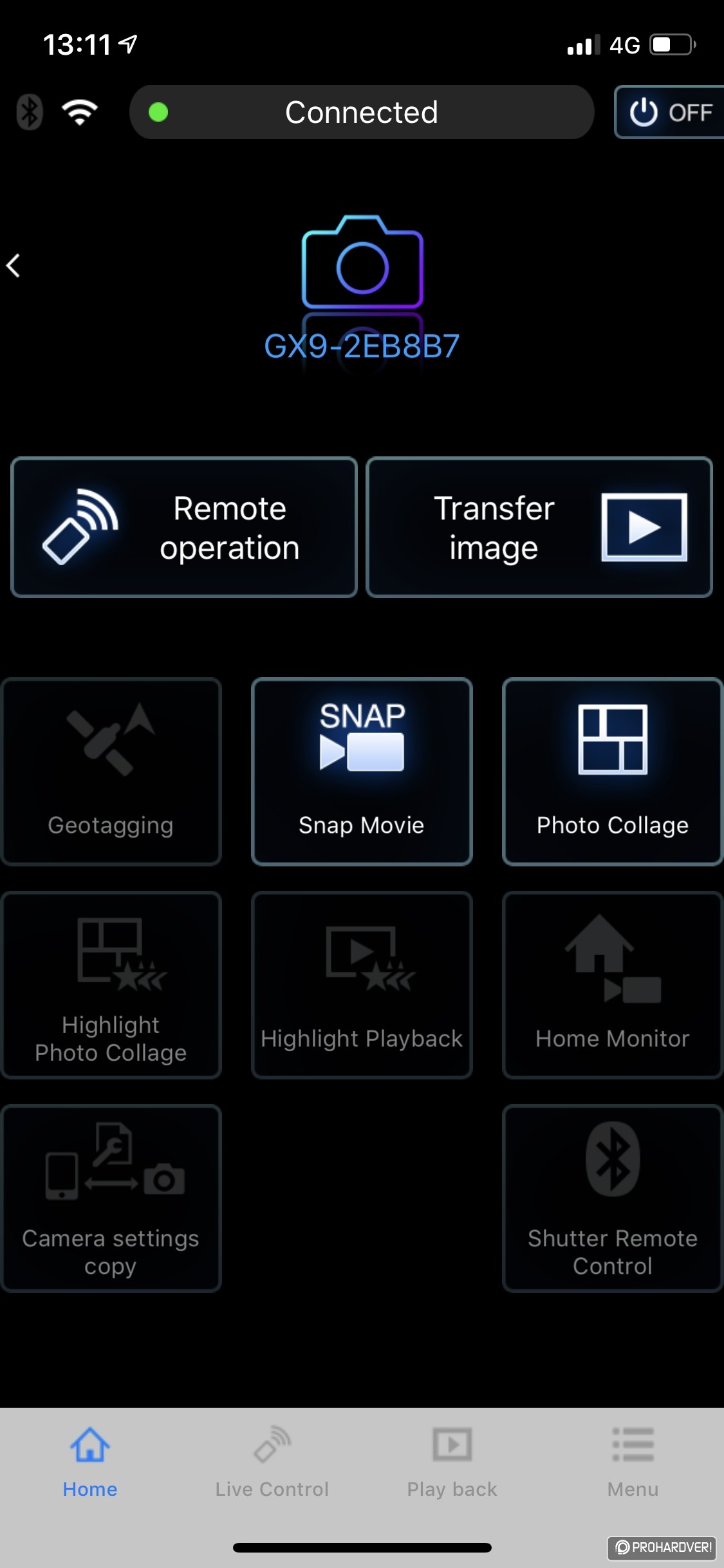

Panasonic Image App - iOS verzió Panasonic Image App - iOS verzió Panasonic Image App - iOS verzió
Panasonic Image App, iOS verzió [+]
A mai trendeknek megfelelően a GX9 sem maradhatott ki az okos eszközzel történő vezérlés opciójából, a Panasonic Image App letöltése után a kamera Wi-Fi hálózatára csatlakozva távolról is szabályozhatjuk az expozíciós értékeket, valamint átmásolhatjuk készülékünkre a memóriakártyán tárolt JPEG és RAW fájlokat.

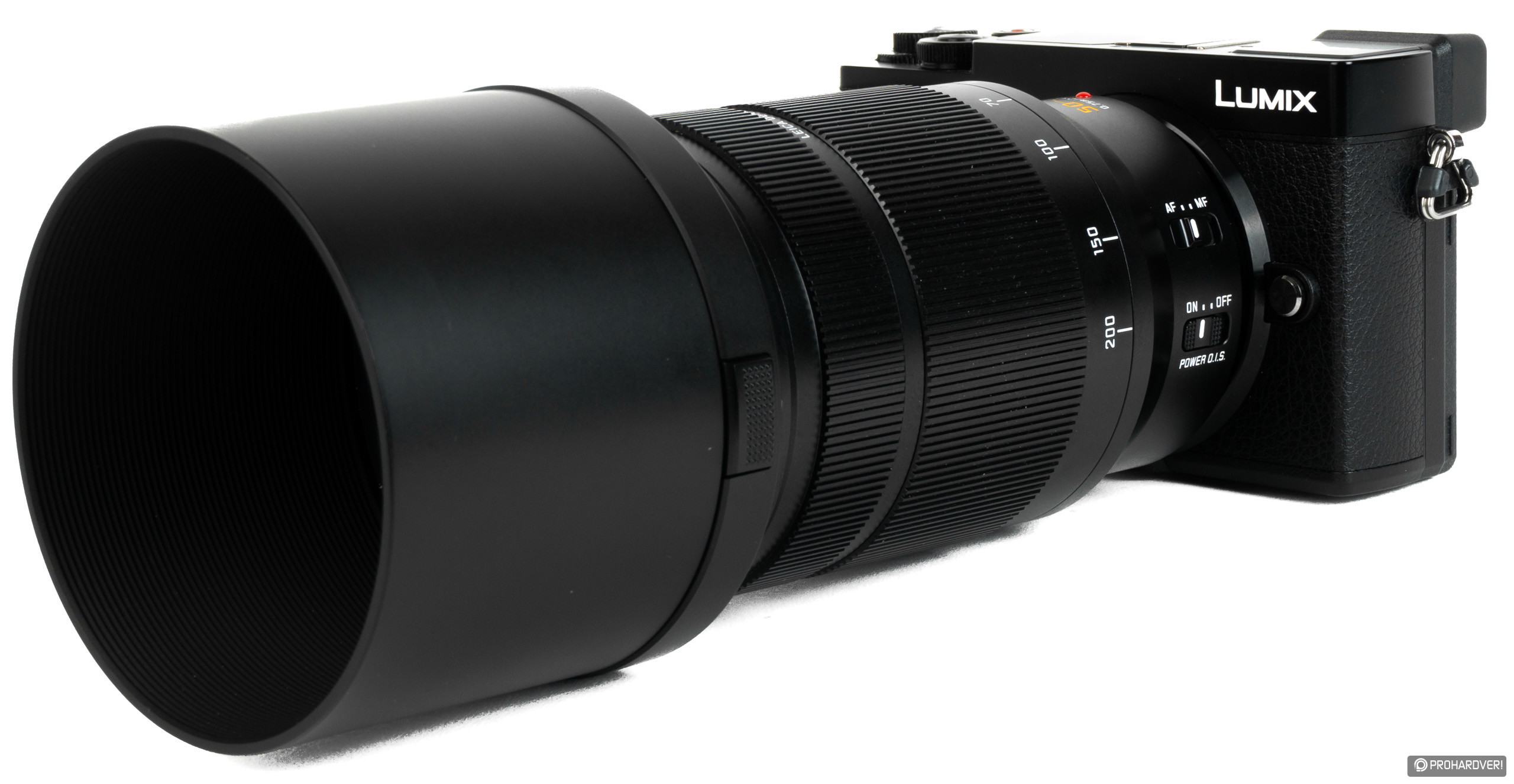

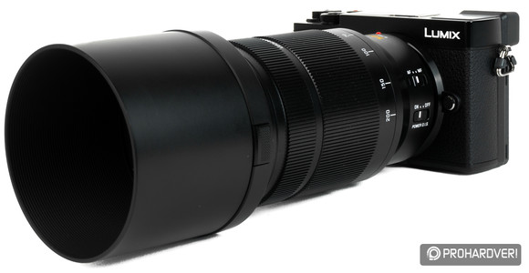

Panasonic Leica DG Vario-Elmarit 50-200mm f/2.8-4

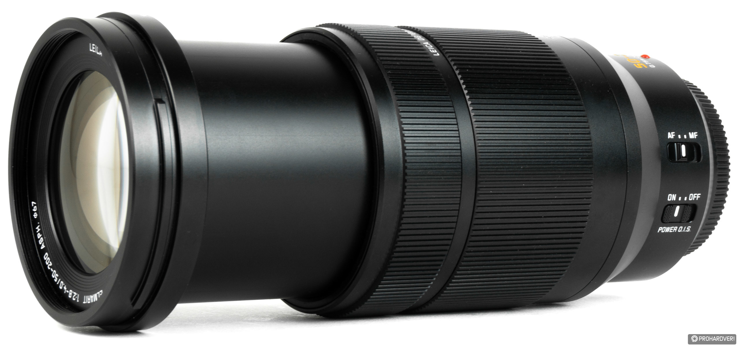

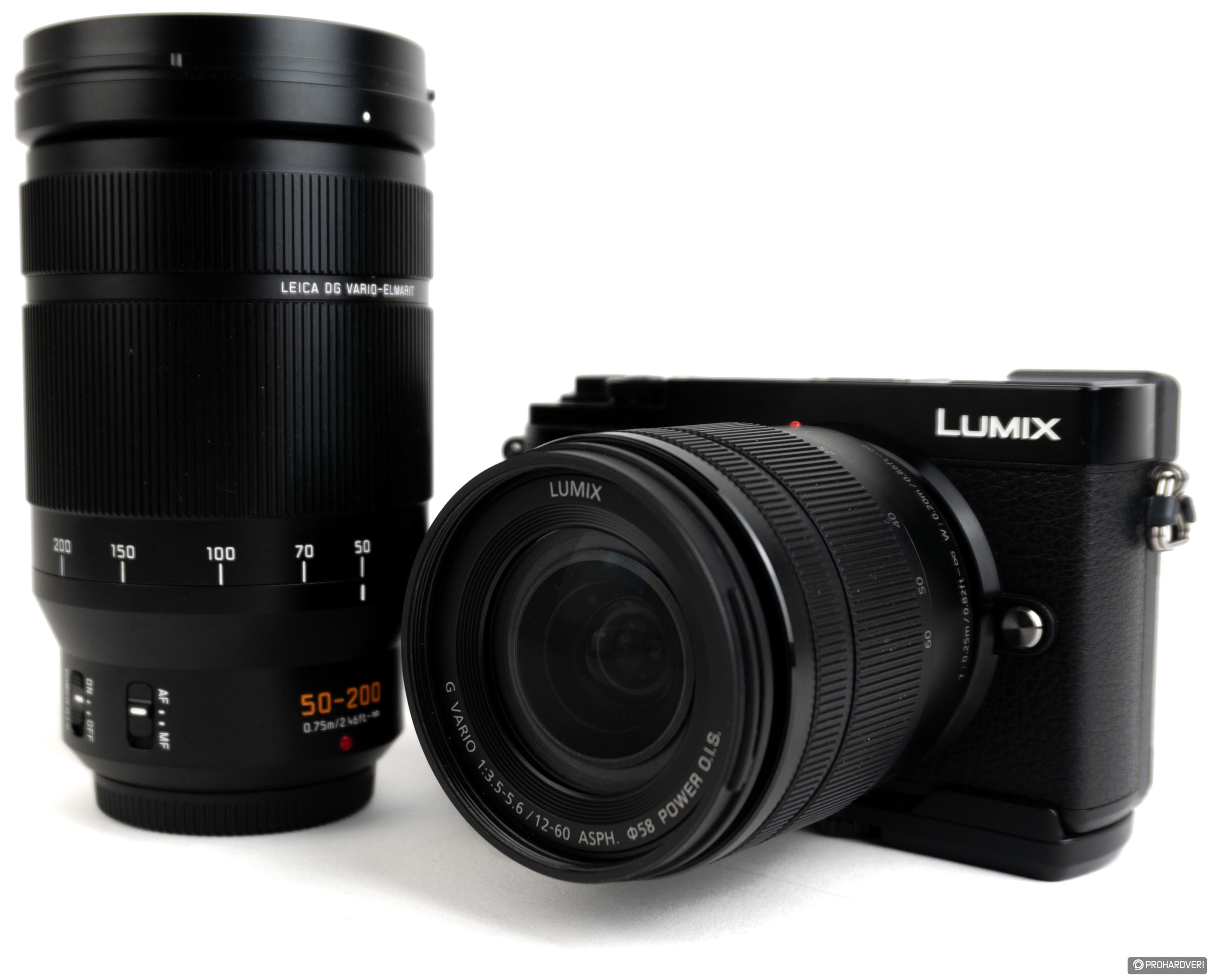

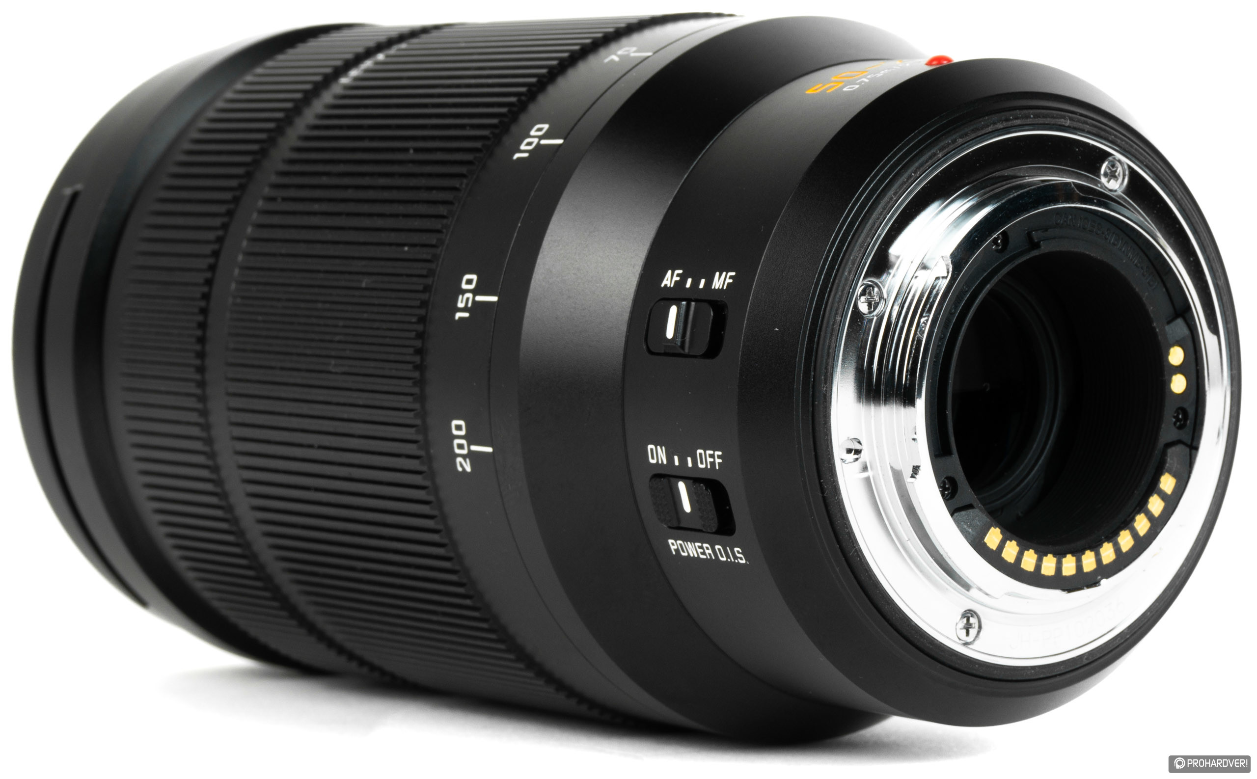

Az idén februárban bemutatott Panasonic Leica DG Vario-Elmarit 50-200mm f/2.8-4 objektív a Lumix GX9 vázzal együtt érkezett hozzánk, így ezzel is futottunk néhány próbarkört. A csinos kis szütyővel együtt csomagolt optikára írt, 50-200 milliméteres gyújtótávolság se lenne semmi, de a m4/3 rendszerből adódó kétszeres szorzóval 100-400 milliméter a telezoom objektívek trónjára repíti. Alig több mint 13 centiméteres hosszához 655 grammos tömeg párosul, ami egyáltalán nem nevezhető nehéznek a kategóriatársakhoz képest.
Leica 50-200mm a Panasonic Lumix GX9 vázon
Leica 50-200mm a Panasonic Lumix GX9 vázon [+]

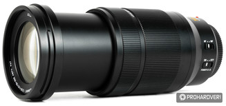

A fémházban 21 lencsetag ücsörög 15 csoportra elkülönítve, természetesen a bajonettet sem csúfították el műanyaggal; a fényes felületű anyagra szükség is van ezen a fertályon, hiszen nem kevés tömeg húzza a föld felé a rátekert vázat. A tubus belső élességállítással rendelkezik, melynek köszönhetően az optika mérete nem változik fókuszálás közben, a gyújtótávolság változtatásakor azonban ezt már nem kerülhetjük el. A frontlencse egyik esetben sem fordul el, így a 67 milliméteres szűrőmenetre tekert filtereket nem szükséges finomhangolni fotózás közben.
Minimum és maximum gyújtótávolság közötti különbség Minimum és maximum gyújtótávolság közötti különbség
Minimum és maximum gyújtótávolság közötti különbség [+]
Az objektív oldalán találhatjuk meg az autofókusz és a Power O.I.S. kapcsolóját, előttük pedig a zoomgyűrű és az elektromechanikusan működő fókuszgyűrű pihen. Az eszközt időjárásálló szigetelés és a frontlencsére felvitt Nano Surface Coating bevonat védi a külső behatásoktól és szennyeződésektől. Az f/2.8 és f/4 fényértékek között állítható rekesz 9 lamellából áll.
