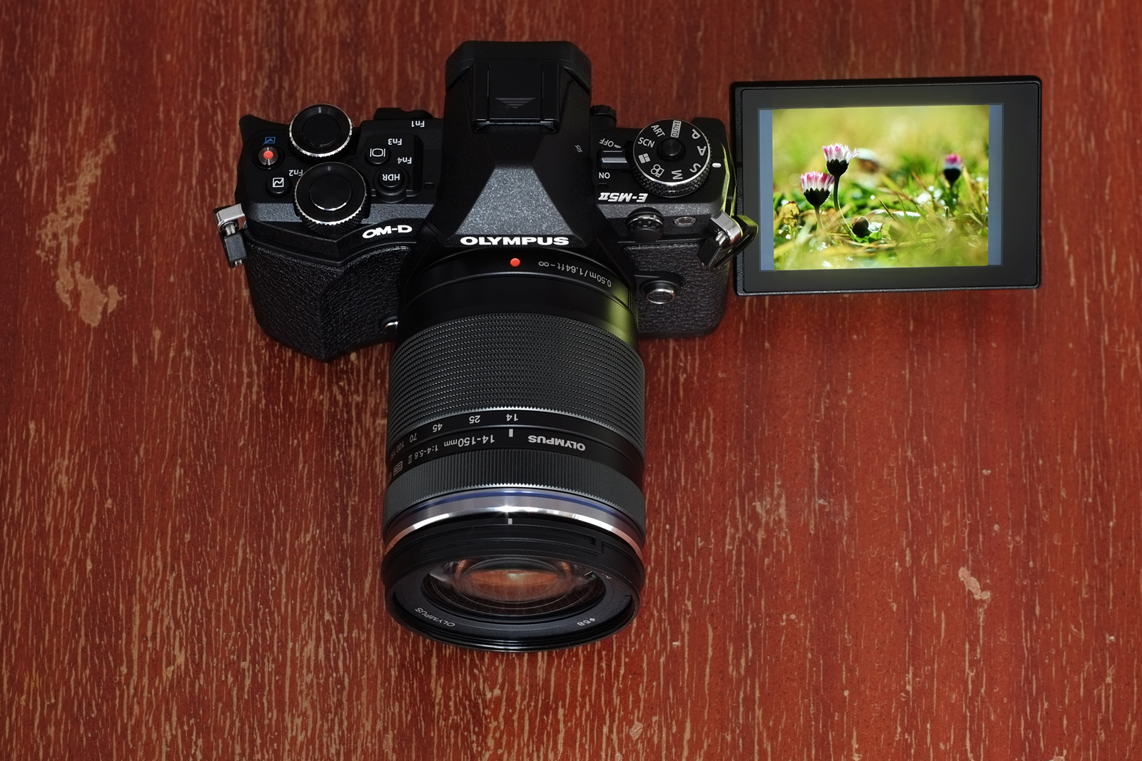

Ergonómia
A nagy elődért szinte mindenki odavolt, de emellett abban is sokan egyetértettek, hogy ergonómiailag voltak azért gyenge pontjai. Az időjárás-állóság miatt nyúlós, néhol nehezen elérhető gombokat, a nem a legjobb érzetű vezérlőtárcsákat még joggal érte kritika. Szerencsére érezhetően nagy gondot fordítottak a tervezők ezekre a pontokra, amikor megalkották az E-M5 II-t. A hátsó gombok ugyan még mindig kicsik, de már sokkal jobb nyomáspontúak, és minden jól elérhető helyre került, a vezérlőtárcsákat pedig kifejezetten élmény használni; szépen megmunkáltak, kézre esnek és nagyon finoman járnak!
Az elődéhez képest a markolat is jobban és határozottabban formázott. Erőteljes kiszögelléseinek köszönhetően még az Olympus M.Zuiko 14-150/4-5.6 II-vel is kellő biztonságérzetet ad ahhoz, hogy két felvétel között bátran merjük jobb kézben lóbálni a gépet anélkül, hogy egy pillanatig is úgy éreznénk, kicsúszhat a kezünkből. De opcionálisan beszerezhető kétrészes portrémarkolattal; persze azokra is gondolt az Olympus, akik nagyobb és nehezebb objektívekkel használnák vázat vagy csak szimplán a kiálló markolatot jobban preferálják.
Változás az is, hogy mostantól a programtárcsa reteszelhető. Alapvetően nem vagyunk híve annak, amikor túlbiztosítás címén feleslegesen nehezítik meg a kezelést, de az Olympus-féle reteszelés szerencsére nem ilyen. Itt nem kell folyamatosan nyomva tartani a reteszt ahhoz, hogy azt eltekerhessük, hanem az valójában egy kétállású gomb: egy kattintás zár, még egy kattintás old és onnantól szabadon forgatható. Egyszerű és nagyszerű! Egyetlen pontot találtunk, ami kezelés szempontjából talán nem ideális, ez a vezérlőtárcsák 2x2 kapcsolója.
Ez a kezelőszerv kicsit keményebben jár, ami direkt jó is, mert ez tipikusan egy olyan kapcsoló, ami annyira átformálja a gép kezelését, hogy emiatt nem is lenne jó, ha túl könnyen járna, és véletlenül is át lehetne kapcsolni. De nem is ezzel volt gondunk, lefelé így is könnyen kapcsolható a kezünk ügyébe eső kis kallantyú, ám felfelé kapcsolása az erősen hátra kiálló kijelzőpanel miatt már messze nem annyira kényelmes. Nem tragédia, főleg hogy maga a vezérlőtárcsák funkcióváltása egy kifejezetten ötletes húzás volt az Olympus részéről, de azért egy kevésbé kiálló kijelzővel még jobb lehetett volna.
Vigasztalhat minket, hogy ezúttal viszont a csak dönthető kijelző helyett immár kihajtható, minden irányban forgatható verziót kapunk. Ezt sokan fogják majd díjazni, főleg akik próbáltak már békaperspektívában állóképet lőni.
Apró változás még, hogy a váz elejére tettek egy plusz mélységélesség-ellenőrző gombot, illetve hogy az eddig a kereső fölött található AP2 csatlakozót az E-M5 II esetében már elhagyták. Ezt páran talán hiányolják majd, de szerintünk kifejezetten jót tett a fényképezőnek, így ugyanis a gép a nagyobb keresőjével együtt is alacsonyabb tudott lenni, és a "prizma háza" is még kecsesebb, szebb kialakítást kapott.
Ami még az Olympusszal először találkozóknak némi nehézséget okozhat, az az, hogy úgy általában igen bonyolult a gép. A menüje nagyon szerteágazó, és néhol kicsit szokatlan logikát követve épül fel. Maga a váz is tele van szórva gombokkal, kallantyúkkal, tekerőkkel, és mindezt még bonyolítja a már említett 2x2-es kapcsoló, amivel a vezérlőtárcsák funkciója váltható át. Elsőre mindez nagyon sok lehet, ugyanakkor ha valaki rászánja magát, és egyszer végigmegy a töménytelen mennyiségű beállításon, mindent szépen testre szab, kiosztja magának a programozható Fn gombokat, elsajátítja készségszinten a vezérlőtárcsák 2x2 kapcsolóját, akkor egy idő után a kezdetben túl bonyolult váz szép lassan átváltozik kezes báránnyá, és utána már nem is nagyon lesz szükség a menüzésre, mert tulajdonképpen minden elérhető a vázról.

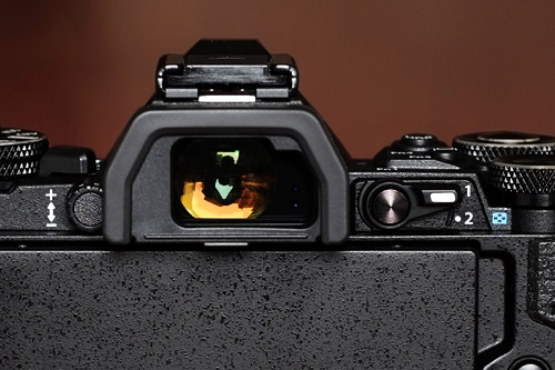

A gyakorlati használat során ami először feltűnt, az a kereső. A korábbiakhoz képest nagyobb, 2,44 millió képpontos felbontása és 1,48-szoros nagyítása papíron jól hangzik, de még jobb, amikor az ember először belenéz. Elsőre szinte megszédül az ember, hogy mekkora. Aztán második körben meg feltűnik, hogy a gyors frissítésnek köszönhetően normál körülmények között szinte teljesen szaggatásmentes. Nem arról van szó, hogy innen nincs hová tovább fejlődni, de hogy a minőségi elektronikus keresők valahol itt kezdődnek, az biztos!

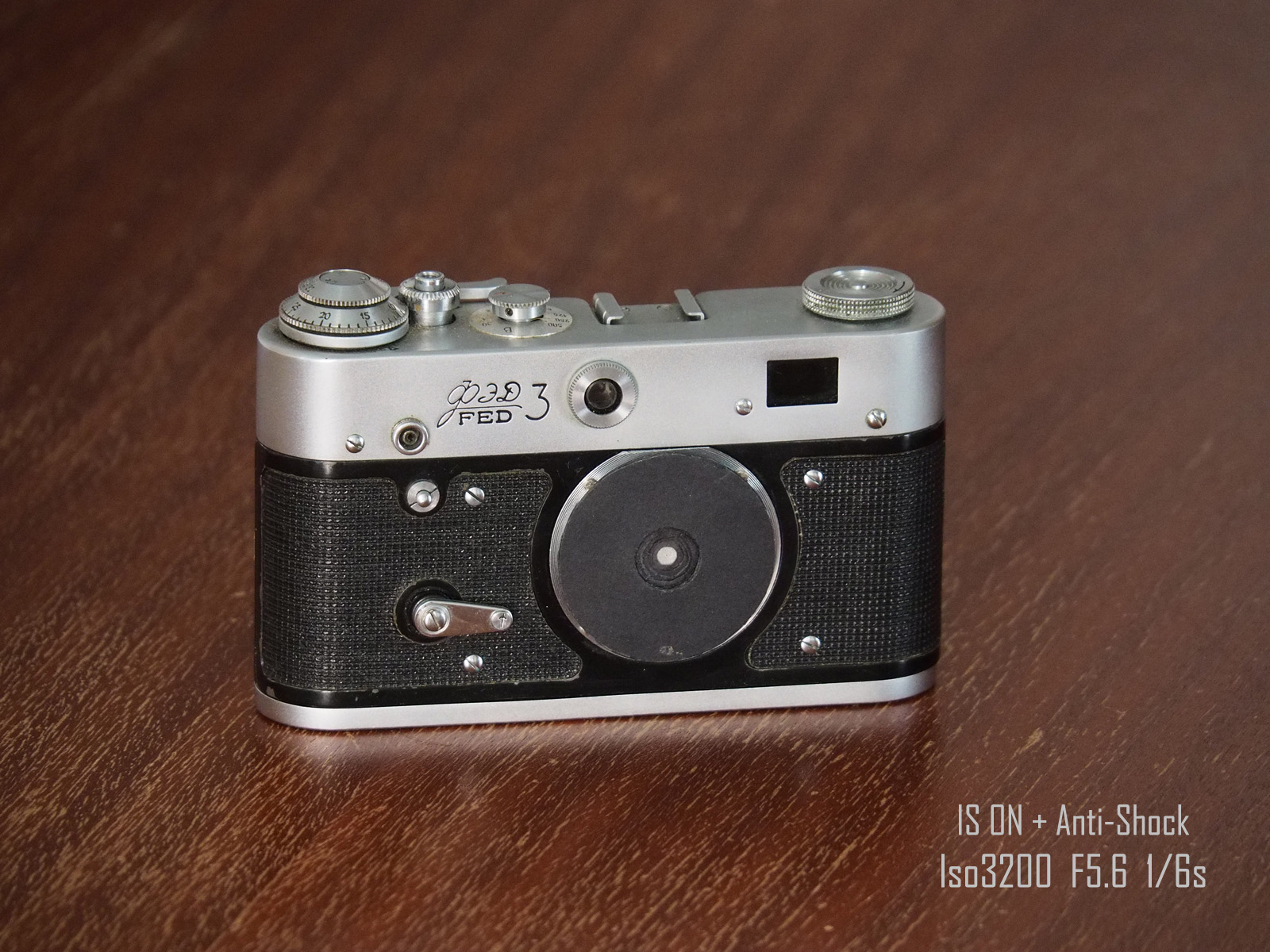

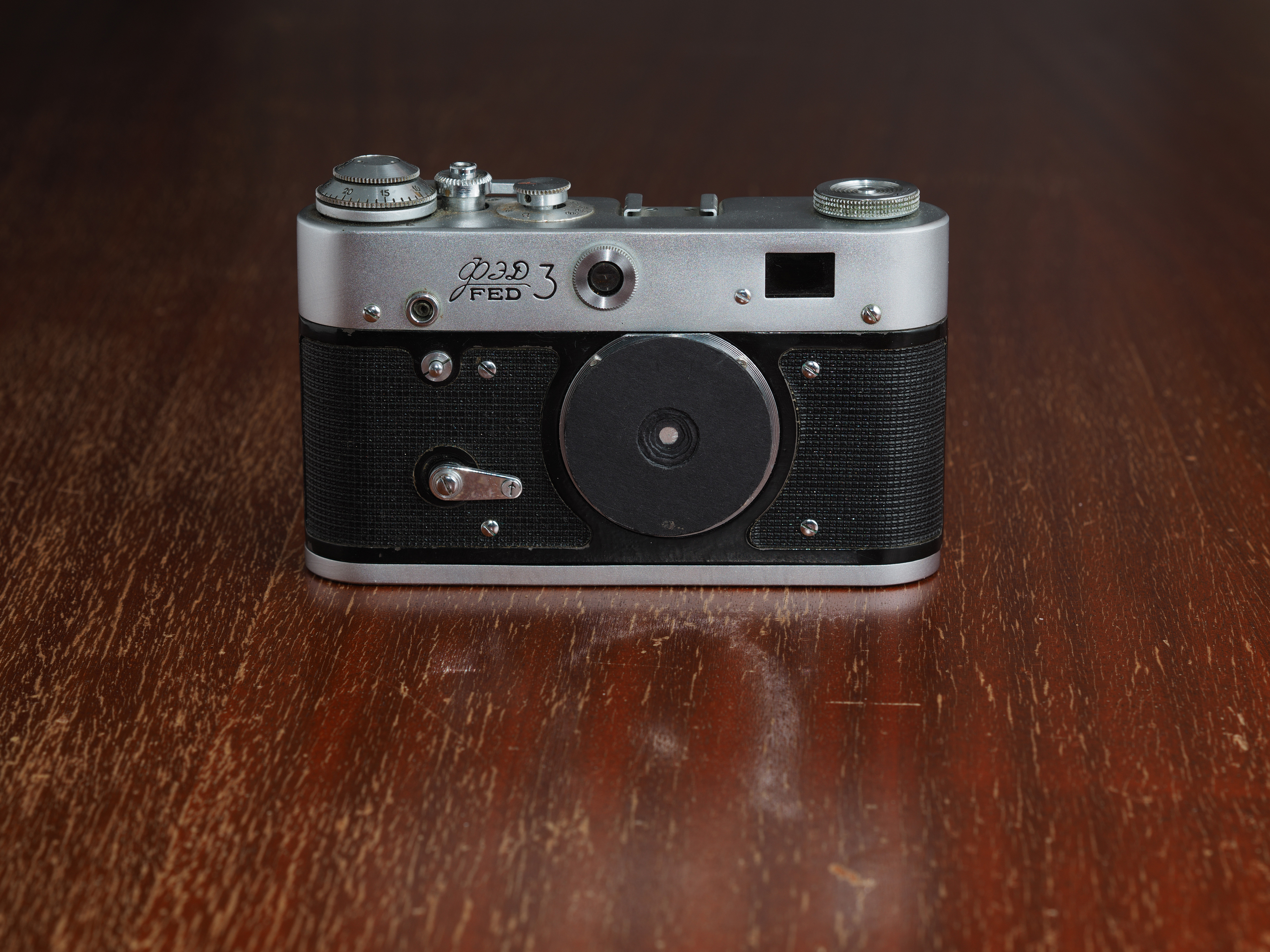

Az Olympus egyik nagy erőssége az elődben debütált, meglepően hatékony öttengelyes szenzorstabilizáció. Ehhez képest is még nagyobb hatékonyságot ígér a gyártó: a korábbi 4 helyett már nem kevesebb mint 5 fényértéknyi nyereséget. Műszeres mérés helyett egy gyakorlati példával próbáljuk bemutatni, hogy mindez mennyire átültethető a való életbe. Egy relatíve sötét szobában, beszűrődő kevés szórt fény mellett készültek az alábbi képek. Hogy kifogjunk a gépen, és felcsavartuk rá az új M.Zuiko 14-150/4-5.6-os objektívet, és annak tele végén, ekvivalens 300 mm-en lőttünk képeket.
Annyira kevés fény volt, hogy itt ISO 3200, F5.6 és 1/6 mp záridő kellett már! Ilyen körülmények között 3 képet készítettünk, egyet kikapcsolt stabilizátorral, egyet bekacsolt stabilizátorral és hagyományos zárral, valamint még egyet stabilizátorral és bekapcsolt Anti-Shockkal.
100%-os kivágások a fenti 3 képből:
Egyszerűen elképesztő, amit itt művelt a gép! Meggyőződésünk ellenére, hogy itt ilyen körülmények között kézből nem születik majd értelmes kép, a kis Olympus ezt is megoldotta! Ezen felül itt az is jól látszik, hogy a vibrációt kiszűrendő elektronikus első redőnyt használó Anti-Shock funkció is mennyire hasznos tud lenni.

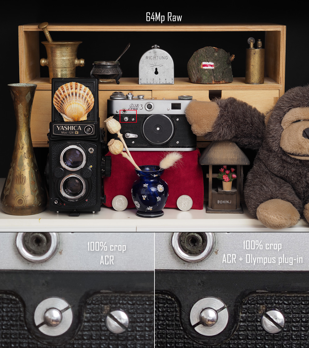

Az Olympus E-M5 II talán legérdekesebb újítása a szenzor mozgatásán alapuló, 8 db különálló képből felépített nagyfelbontású mód. Ehhez hasonló technikát használ a 2014-ben bejelentett Hasselblad H5D-200c fényképezőgép. Ha érzékeltetni szeretnénk, milyen kategóriát képvisel az említett digitális középformátumú fényképezőgép, akkor elég annak csak már-már felfoghatatlan 45 000 dolláros árát megemlíteni. Ezért is volt mondhatni meglepő húzás az Olympus részéről, hogy egy ilyen unikális és eddig szinte megfizethetetlennek számító technikát lehozott a halandók által is elérhető kategóriába. A technika működéséről azt érdemes tudni, hogy ilyenkor a gép egymás után 8 db felvételt készít, úgy hogy a szenzort mindig egy picit más pozícióba helyezi. Működése az alábbi ábrán látható:
A hagyományos bayer szenzorok egyik gyenge pontja, hogy minden pixel az RGB színszűrökből egyszerre csak egyet tud magáénak, a többit bonyolult interpolációs számítással adja meg. Ezt kiküszöbölendő első körben egy-egy pixelnyit mozgatva a szenzort úgy készít négy felvételt, hogy minden egyes képpont önmagában tartalmazza az RGB színinformációt. Majd mikor ez megvan, fél pixelnyit keresztbe mozdítja a szenzort, és így kitöltve a hézagot itt is meglövi ugyanazt a négy képet. Végeredményben az így meglőtt nyolc felvétel összedolgozásából születik meg egy 64 MP-es nyers RAW és egy képfeldolgozás utáni 40 MP-es, nagyfelbontású JPEG kép.
Az alábbi, 40 MP felvételi módban készült képen szépen meg is számolható, hogy ilyenkor tényleg nyolc felvételt készít a gép, és azt is nagyjából érzékelni, hogy mennyi ideig is tart mindez.
Teljesen elektronikus zárat használva relatíve gyorsan meglövi a nyolc képet, de ahhoz azért még nem elég gyors, hogy mindez ne igényeljen stabil állványt és legalább egy rövid ideig statikus témát. Például a szeles időt is mindenképpen érdemes kerülni, vagy minimum kivárni egy kicsit szélcsendesebb pillanatot. Máskülönben, ahogy az az alábbi, 100%-os kivágáson, könnyen bepixelesedhet a lengedező növényzet.

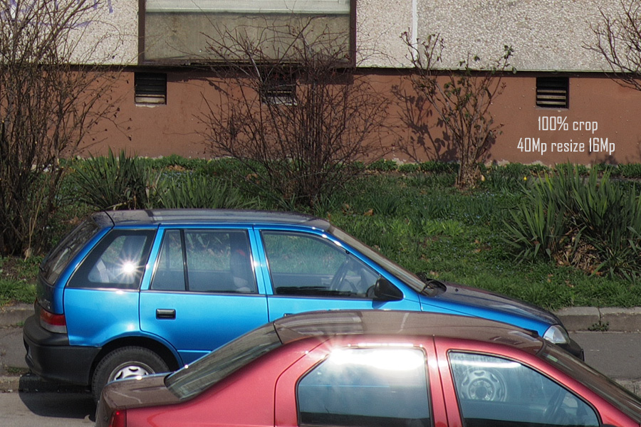

Hogy mindezt kiderítsük, ezt a 14-150-nel készült képet meglőttük ugyanitt hagyományos, 16 MP-es módban is. A korrekt összevetést kicsit nehezíti, hogy 40 MP-en teljesen máshogy épül fel a kép, továbbá, bár mindkét esetben kikapcsolt zajszűrést és alapélesítést használtunk, ennek ellenére maga a JPEG motor is teljesen más hangolású, messze nem olyan agresszív, mint normál üzemmódban. Ráadásul a nagyon eltérő felbontások miatt is nehéz nyers 100% kivágásokat korrektül egymás mellé tenni; ennek ellenére azért azt már itt is érezni, hogy a felbontás valamivel nagyobb.
Valamivel érdekesebb, különösen egy nagy átfogású zoom esetén, hogy mi történik, ha a vele készült 40 MP-es képet visszaméretezzük 16 MP-re, és úgy teszünk mellé egy hagyományos módon elkészített képet. Így a már egy ideje 16 MP-hez szokott szemünk jobban érzékeli, hogy történt-e előrelépés, és ha igen, mennyi. Leméreteztük hát a nagyfelbontású képet 16 MP-re, és az ebből kivágott 100%-os nézetet vetettük össze a hagyományos módon készült képpel. Érdemes őket új ablakban megnyitva összehasonlítani.
Huhh...
Valahogy azért arra nem számítottunk, hogy egy több mint 10x-es átfogású zoomobjektíven is ekkorát dob. No persze, ahogy említettük, az M.Zuiko14-150/4-5.6 II a maga műfajában egy kifejezetten ügyes darab, de ezzel együtt is érezni, hogy a kép szélei felé, ha nem is nagyon, de azért kicsit csökken a teljesítménye. Érezni már a sima 16 MP-es képen is, hogy a szélek felé már nem karcol akkorát, a nagyfelbontású képeken meg még inkább. Nagy kérdés tehát, hogy itt, ahol az objektív már egy leheletnyit gyengébb, van-e bármi értelme a 40 megapixelnek? A kép jobb alsó sarkait vetettük össze a sima 16 MP és a 40-ről 16-ra visszaméretezett képekből kivágott 100%-os nézeteken.
Ennél jobb példát keresve se találhatnánk annak bizonyítékául, hogy egy adott objektív felbontóképességet nyugodtan akár túl is mintavételezhetjük, kárunk biztos nem keletkezik belőle. Sőt, visszaméretezve hamar kiderül, hogy ha mást nem is, de a bayer interpolációval járó gyengeségeket teljesen levetkőzhetjük. A fenti képen például ez a sokkal jobb és pontosabb színinformáción elég látványosan megmutatkozik.

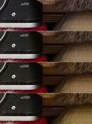

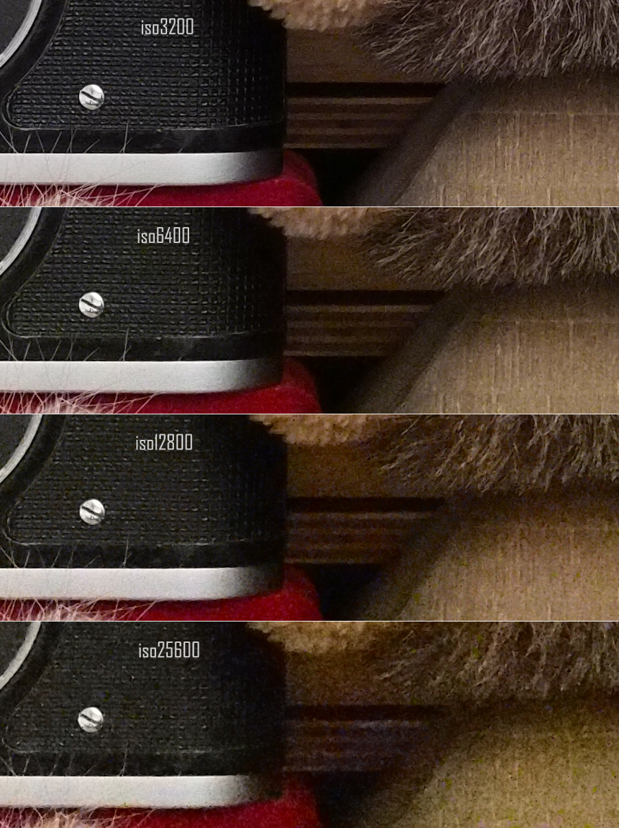

Zajteszt JPEG
Végül, de nem utolsósorban jöjjön a zajteszt megújult tesztábránkkal!
A képeket M.Zuiko 45/1.8-cal készítettük vázon belül kikapcsolt zajszűréssel és alapélesítéssel.
Ilyen téren maximum egy kis szoftveres finomhangolás történt, de alapvetően ugyanazt a szenzort használja, mint elődje, nagyjából azzal azonos teljesítménnyel. Ami egyébként nem kevés, mindez a mai napig a m4/3 rendszer csúcsát képviseli: legjobb szenzor és erőn felül teljesítő JPEG motor. Ha mindenképpen valami érdekes újdonságra vágyunk, akkor érdemes ugyanezt összemérnünk a nagyfelbontású mód mellett készült képekkel is. Már csak azért is, mert ez a nyolcképes, szenzortologatásos újítás bizony a jel/zaj arány drasztikus javulásával is jár! Minderről valószínűleg csak azért esik viszonylag kevés szó, mert azonos beállítások mellett is nagyfelbontásra kapcsolva gyökeresen megváltozik a JPEG képek feldolgozásának minősége.
Először talán tesztalanyunk elődjénél volt megfigyelhető, hogy az Olympus JPEG motorja kicsit megváltozott. Korábban kikapcsolt zajszűrés mellett érezhetően tényleg nem történt szűrés, ehhez képest a legújabb Olmypus vázak egy kicsit már mások. Még mindig az egyik legjobb JPEG motor az övék, de az is érezhető, hogy már nem lehet kikapcsolni a zajszűrést. Mindez leginkább ott érhető tetten, hogy a zaj szerkezete már messze nem olyan finom, egészséges és egyenletes szemcseszerkezet, mint régen. Nagyfelbontású módra kapcsolva viszont olyan érzésük volt, mintha visszatért volna a régi és nagyon szeretett JPEG motor. A vázon kikapcsolt zajszűrés itt ténylegesen nulla zajszűrést jelent. Erre egy példa, 100% kivágás egy hagyományos 16 MP-es, meg egy 40 MP-es, ISO 1600-on készült képből:
40 MP-es módban olyan szűretlen a kép és olyan finom a szemcsézettség, mintha nem is JPEG-et, hanem minimum egy RAW + Adobe konverzióval lenne dolgunk. A nagyfelbontású képet visszaméretezve 16 megapixelre pedig ez a finom szemcsézet gyönyörűen összeáll.
A zajszűrés eltérő mértéke miatt itt tehát a korrekt összevetésnél nem is érdemes konkrétan csak a zajra, mint inkább a jel/zaj arányra koncentrálni. Ez utóbbiban bizony rendesen ki is bukik még így JPEG-ben is, hogy milyen komoly előrelépést hoz a nagyfelbontású mód. Azonos méretre hozott tesztképekből 100% kivágások:
Végül mindez nagy méretben. A hagyományos és nagyfelbontású ISO 200, illetve ISO 1600-as képek, mind a két esetben 16 MP-es felbontásban.

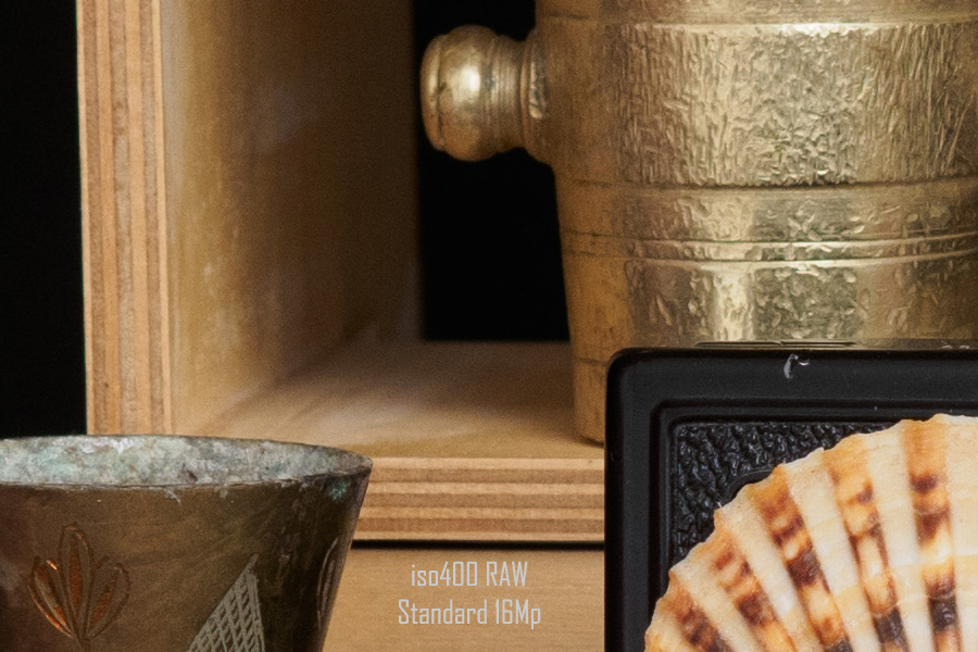

Zajteszt RAW
A képeket konvertáltuk alapélesítés és alap 25-ös színzajszűrés mellett a frissen megjelent ACR 8.8-cal is. Hagyományos 16 MP-es módban nagyságrendileg elődje teljesítményét hozza.
Nagyobb kérdés, hogy milyen eredményeket kapunk nagyfelbontású mód mellett. Ilyenkor JPEG-ekkel szemben 40 helyett már 64 MP-es képeket kapunk, ami azért nem akármi, ami alapján valami csodát várnánk egy ilyen RAW kicsomagolásakor. Ehhez képest ACR-ben megnyitva első körben ugyanaz a csalódás ért minket, mint ami több más tesztben is látható, olvasható: a 64 MP-es képek eszméletlen lágyak. Még a sima 16 MP-es képekhez képest is lágyak, a méretkülönbségtől függetlenül is. Pont emiatt egyből az volt az érzésünk, hogy itt még nincs teljesen minden összehangolva. Ami nem is csoda, ez a nyolc képből összerakott nagyfelbontású mód valószínűleg különleges képfeldolgozást igényel. Szerencsére felfedeztük, hogy pont e feldolgozási szempontból különleges igényeket kielégítendő az Olympus kiadott az ACR-hez egy plug-in szoftvert, direkt a nagyfelbontású RAW fájlokhoz. Az alábbi összehasonlításban az eredeti 64 MP-es konverziókból láthatunk két 100%-os kivágást. Az első egy natúr ACR, a másik pedig egy ACR + Olympus plug-in segítségével készült konverzióból lett kivágva.
Elég jól látszik, hogy ha ki akarjuk használni a technikában rejlő potenciált, akkor érdemes az Olympus plug-in-t használni. Zajtesztünkben ennek megfelelően a nagyfelbontású képeknél a plug-in-es konverziókat vettük alapul. Ezen felül a jel/zaj arány könnyebb összevetése érdekében a nagyfelbontású konverziókat visszaméreteztük 16 MP-re. Az így kapott képekből készült 100%-os kivágások:
Külön ablakban megnyitva őket jól látszik, hogy nem kicsit javul a jel/zaj aránya. Hogy számszerűen mennyit, az ezen a homogén árnyékos felületen elég szépen látszik. 100% kivágások hagyományos 16 MP-es, ISO 400-as és nagyfelbontású, 16 MP-re visszaméretezett RAW konverziókból.
