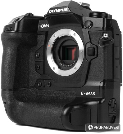

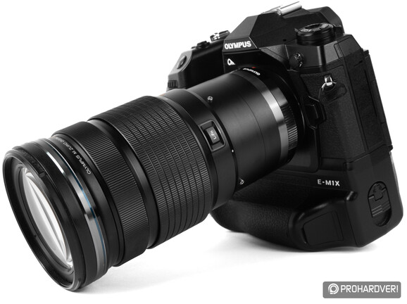

Tudtuk, hogy az E-M1X nagy lesz, de így sem voltunk felkészülve arra, hogy ennyire. Mikor először kézbe vettük, azt is megállapítottuk, hogy még csak nem is könnyű, szerencsére ez azonban már nem lett rosszabb, ugyanis mikor megkaptuk, már előre behelyezve várt minket a két akkumulátor. A fogásnak persze egyértelműen jót tesz, hogy ekkora mérettel lett megáldva a gép, a markolaton bőven akadt hely minden ujjunk számára, ergonómiailag pedig talán a legjobb, ami eddig kezünkbe akadt. Persze ez a beépített portrémarkolatnak is köszönhető, így a vázat elfordítva tartva is ugyanez az élmény vár ránk.

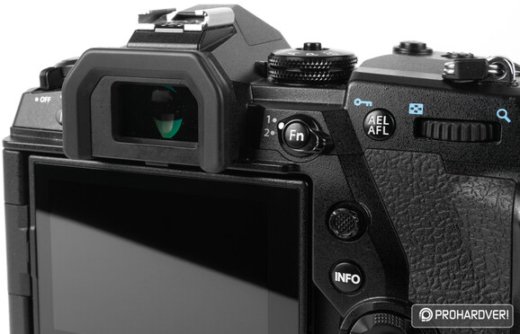

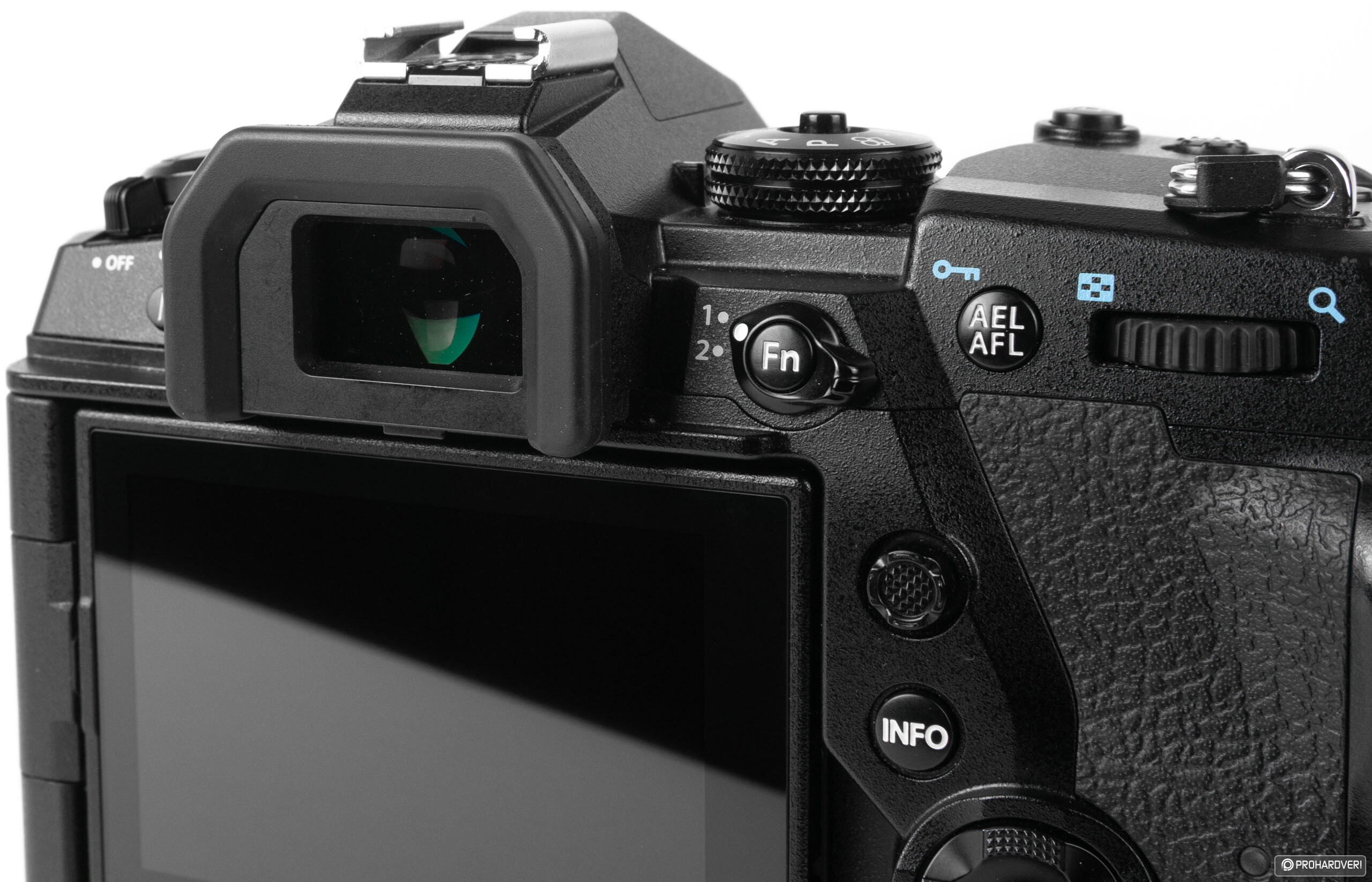

A váz teteje alapjaiban véve elég olympusos: a 2,36 millió pixel felbontású elektronikus keresőtől jobbra helyezkedik el a középső retesszel lezárható módválasztó tárcsa, amellett pedig az expozíciókompenzáció, az ISO és a videórögzítés elindítására szolgáló gombok sorakoznak, természetesen az exponálógombbal kiegészítve. Az EVF-től balra találjuk a bekapcsológombot, valamint a vaku, időzítő, sorozatkép, autofókusz és bracketing funkciók gyors elérését segítő kapcsolókat. Az utóbbiakhoz tartozó három gombot lenyomva alul és felül megjelennek a vonatkozó menüpontok, a lehetőségek közt az első és hátsó – mert hogy ilyenek is vannak ám – vezérlőtárcsával tudunk váltani.
A hátoldal első pillantásra kicsit kaotikusnak tűnik, pár perc után azonban megszoktuk a gombrengeteget és csukott szemmel is tudtuk használni a rendszert. A legnagyobb területet a 3 hüvelykes kihajtható és elfordítható érintőkijelző foglalja el, tőle jobbra a négyirányú D-pad, a menüben és az AF-pontok közti navigálásra szolgáló joystick, az Info és a visszajátszás billenytűk sorakoznak egymás alatt. A monitor felett találjuk az EVF és a hátsó kijelző közti váltásra való gombot, egy AEL és AFL kapcsolót, a már említett, testreszabható vezérlőtárcsát és egy reteszt, mellyel a tárcsákhoz tartozó, egyénileg beállítható két profil közt válthatunk, ennek közepébe pedig egy szintén szabadon konfigurálható gomb is került.

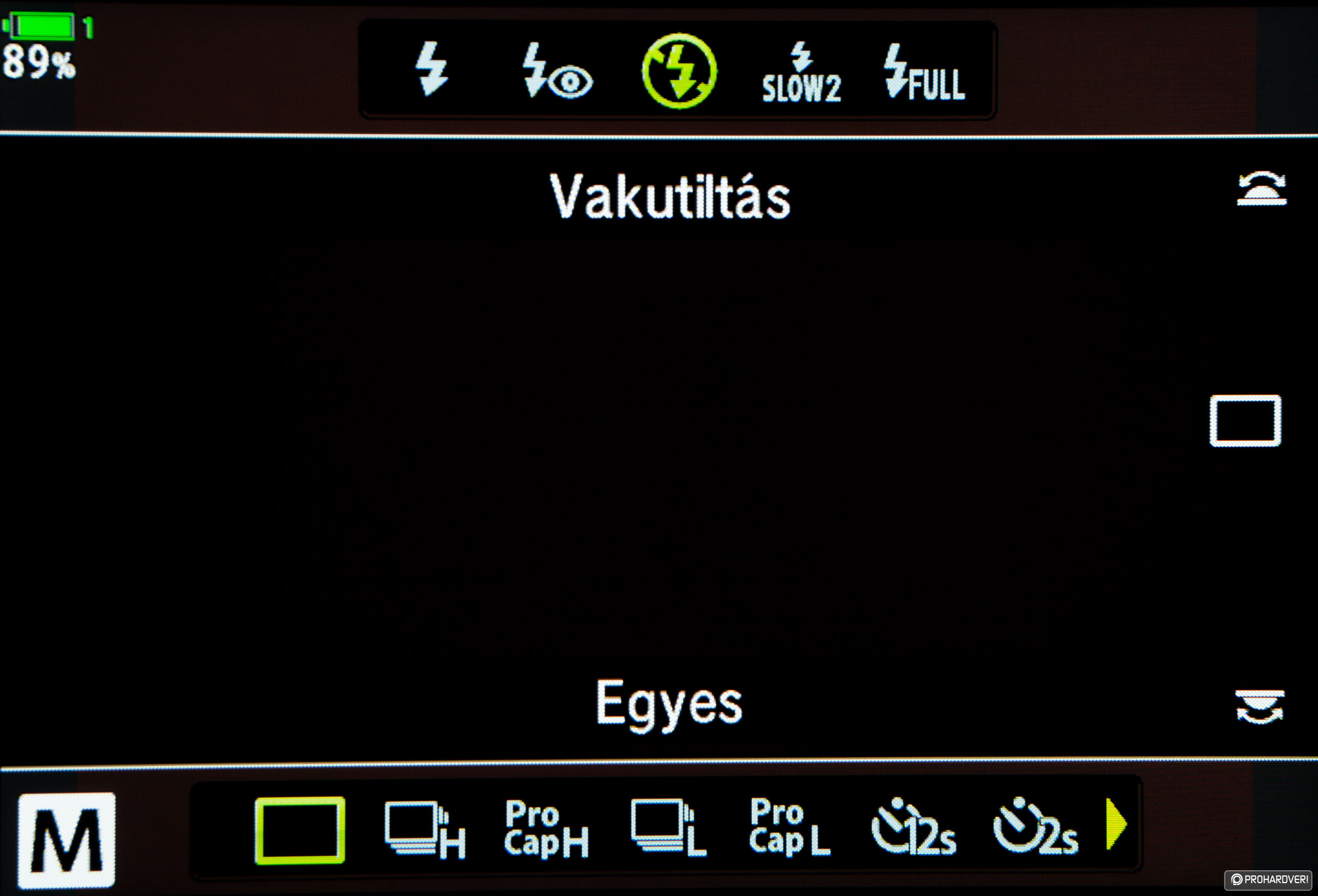

Az LCD alatt már jóval érdekesebb dolgokra bukkanhatunk, és itt most nem a menü, a törlés, a fehéregyensúly vagy a három hét alatt sem megfejtett funkciójú „Card” feliratú gombra gondolunk. Van itt ugyanis egy plusz joystick, mely egyértelműen a portré módban való használat közben jöhet jól, ahogy a váz jobb alsó sarkában megbúvó tárcsa és AEL/AFL gomb is. Ahogy a képeken is látszik, az exponálógomb és társai szintén megkapták a maguk portré módos megfelelőiket, ahogy a bajonett melletti két funkciógombot is megduplázták. Attól sem kell félnünk, hogy ezt a rengeteg kapcsolót véletlenül elnyomkodjuk, ugyanis a kijelző alatt találunk még egy reteszt, mellyel lezárhatjuk a portrémarkolat gombjait, C-Lock állásban pedig akár mi is kiválaszthatjuk egyesével, hogy mik ne működjenek.

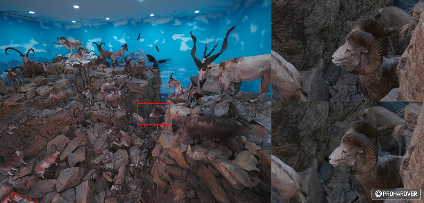

Az érzékelő mozgatása nem csak távoli témák fotózásakor jön jól, a gyártó büszkén hirdeti, hogy a váz képes több expóból összefűzött 50 megapixeles képek készítésére, mindezt állvány nélkül. Nekünk sajnos ez a funkció olyan helyen jutott eszünkbe, ahol talán a legnagyobb kihívás elé állítottuk a gépet, hiszen rengeteg részlet volt előttünk, a megvilágítás viszont nem volt a legjobb. Ez meg is látszik az eredményen, az 1/50 másodperces záridő ISO 800-as érzékenységgel még elegendő volt, a nagyfelbontású verzión viszont már látható némi bemozdulás. A legapróbb részletek így kevésbé maradtak kivehetők, cserébe a zaj mértéke jóval alacsonyabb annál, amit a Single Shot módban lőtt fotón tapasztaltunk. A két eredeti fájl erről és erről a linkről (utóbbi a nagyfelbontású változat) tölthető le azok számára, akik saját szemükkel szeretnék összehasonlítani a két képet.

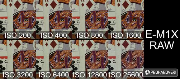

A fém objektívfoglalat mögött egy 4/3 hüvelykes, aluláteresztő nélküli, 20,4 MP felbontású képérzékelő végzi a munka oroszlánrészét, mely specifikációit tekintve megegyezik az E-M1 második generációjában is található darabbal. A tesztidőszak alatt három objektívet, az M.Zuiko 7-14 mm f2.8 Prót, a 12-40 mm f2.8 Prót és a 40-150 mm f2.8 Prót használtuk, az ORF kiterjesztésű nyers fájlokból pedig az Adobe Photoshop Lightroom CC szoftver segítségével exportáltunk 100%-os minőségű JPEG képeket.

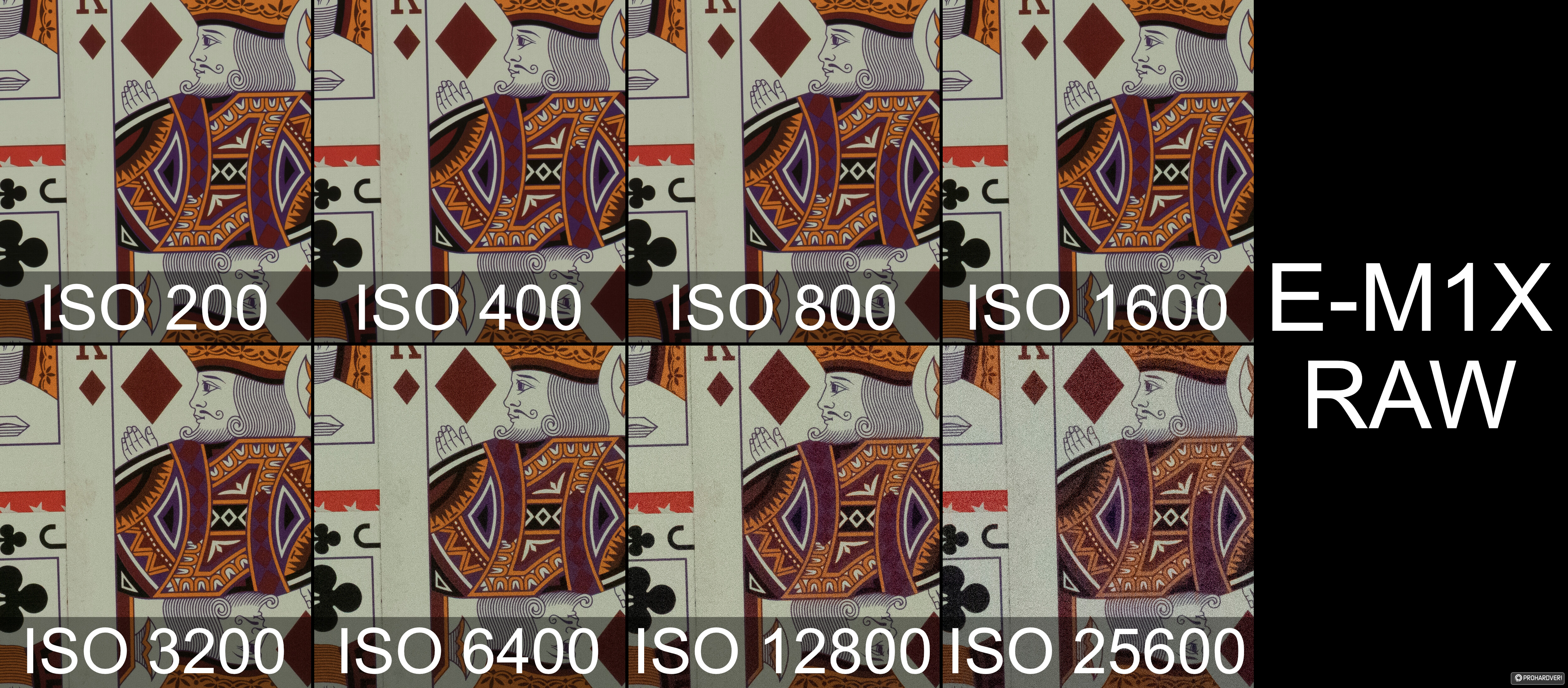

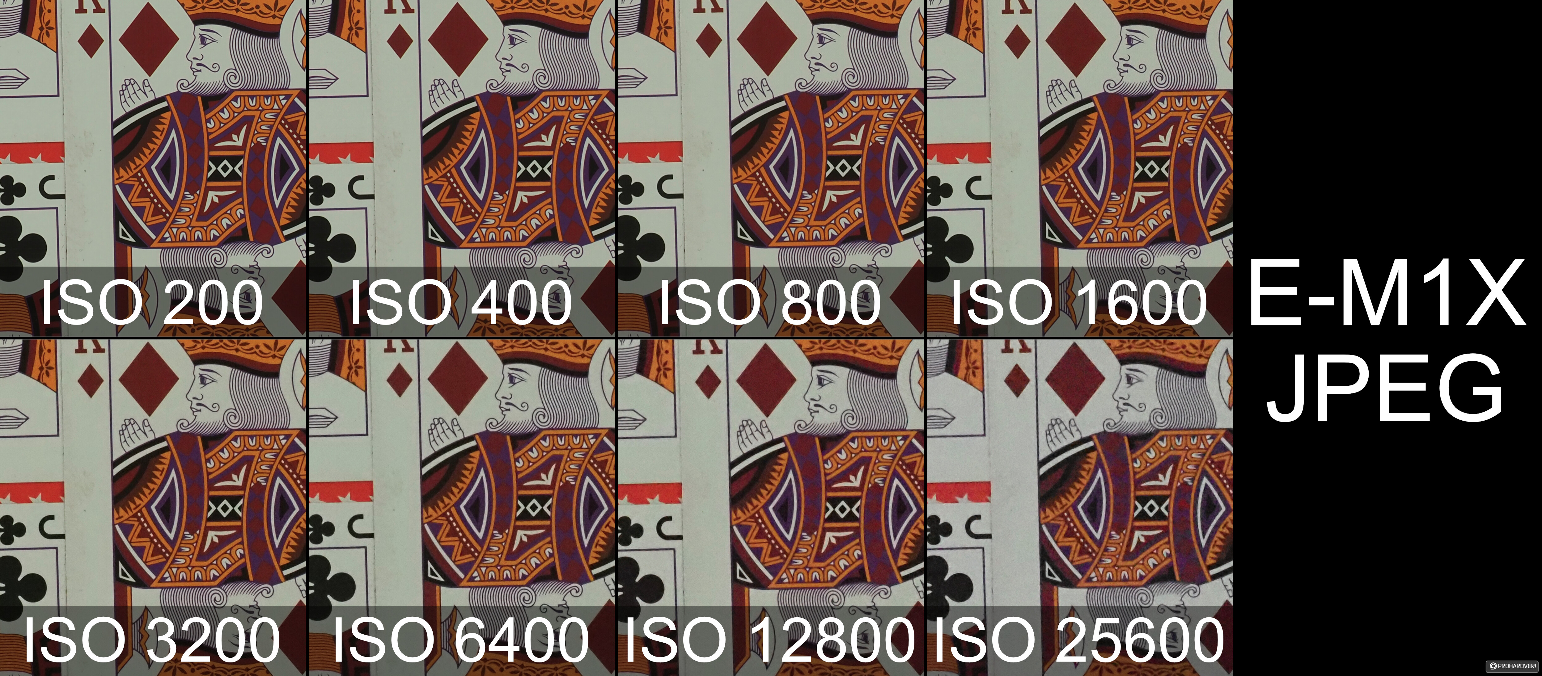

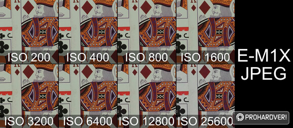

Ahogy az a fenti képsoron is látszik, a szenzor érzékenységét egészen ISO 25 600-ig tudjuk feltornászni, a 12 800-25 600 értéket azonban csak akkor ajánljuk, ha épp a jeti sétál át keresztben előttünk, minden egyéb témánál zavaróan sok zajt tartalmaz már a nyers fájl is. A 6400-as érték még a viszonylag használható kategóriába esik, itt azonban a sötét, egymáshoz képest alacsony kontrasztú és hasonló színű területek kezdenek összeolvadni, ezért utólagos zajszűrés nélkül nem fogjuk megúszni a történetet, így ha tehetjük, a biztonság kedvéért maradjunk ISO 3200-nál vagy alatta.
A JPEG-ek esetében hasonló a helyzet, 6400-nál összemosódnak a részletek és a körvonalak, erre is nagyjából azt tudjuk mondani, hogy inkább a 3200-nál alacsonyabb értékek lehetnek a nyerők, fokozottan figyelembe véve azt is, hogy a tömörítés miatt kevesebb lehetőségünk adódik az utómunka során javítani a képeken.

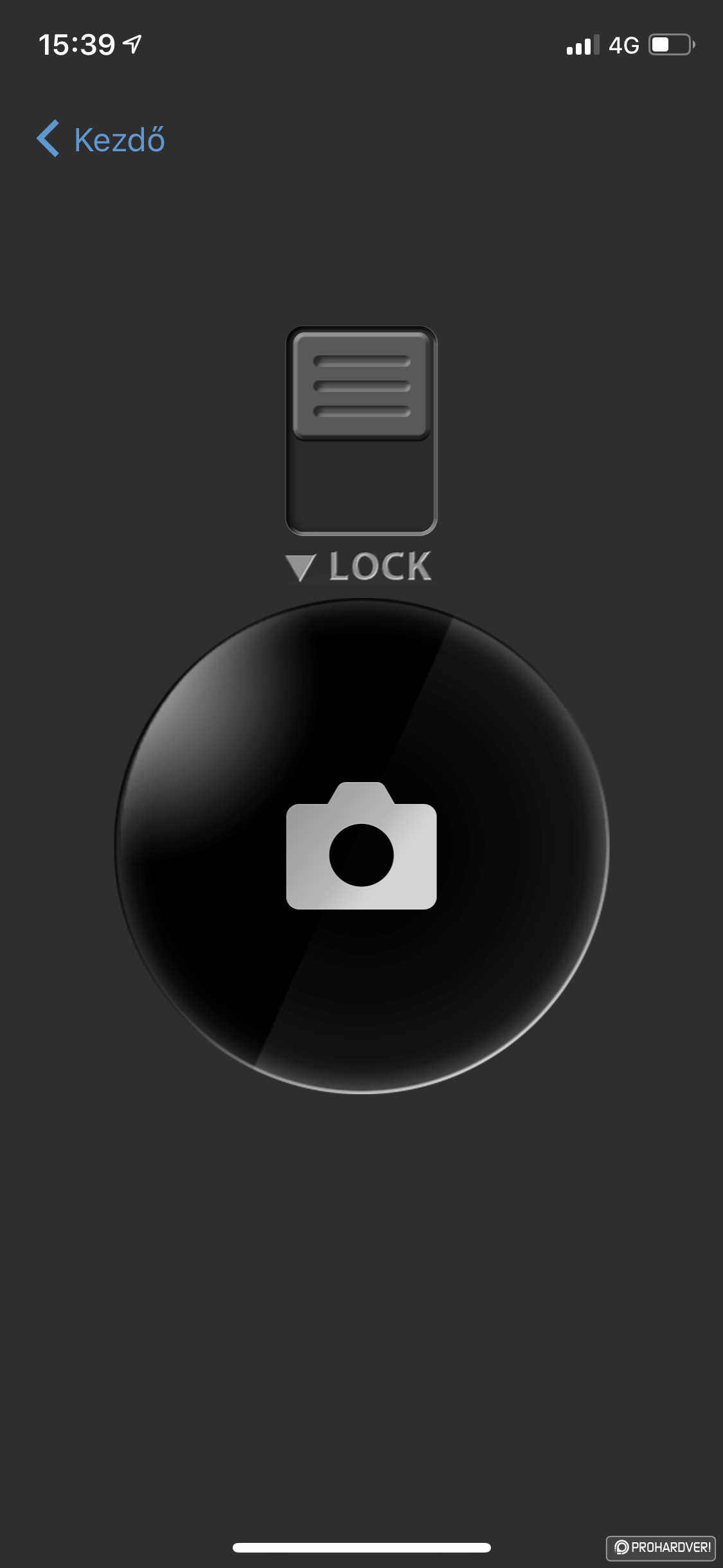

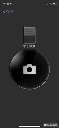

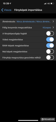

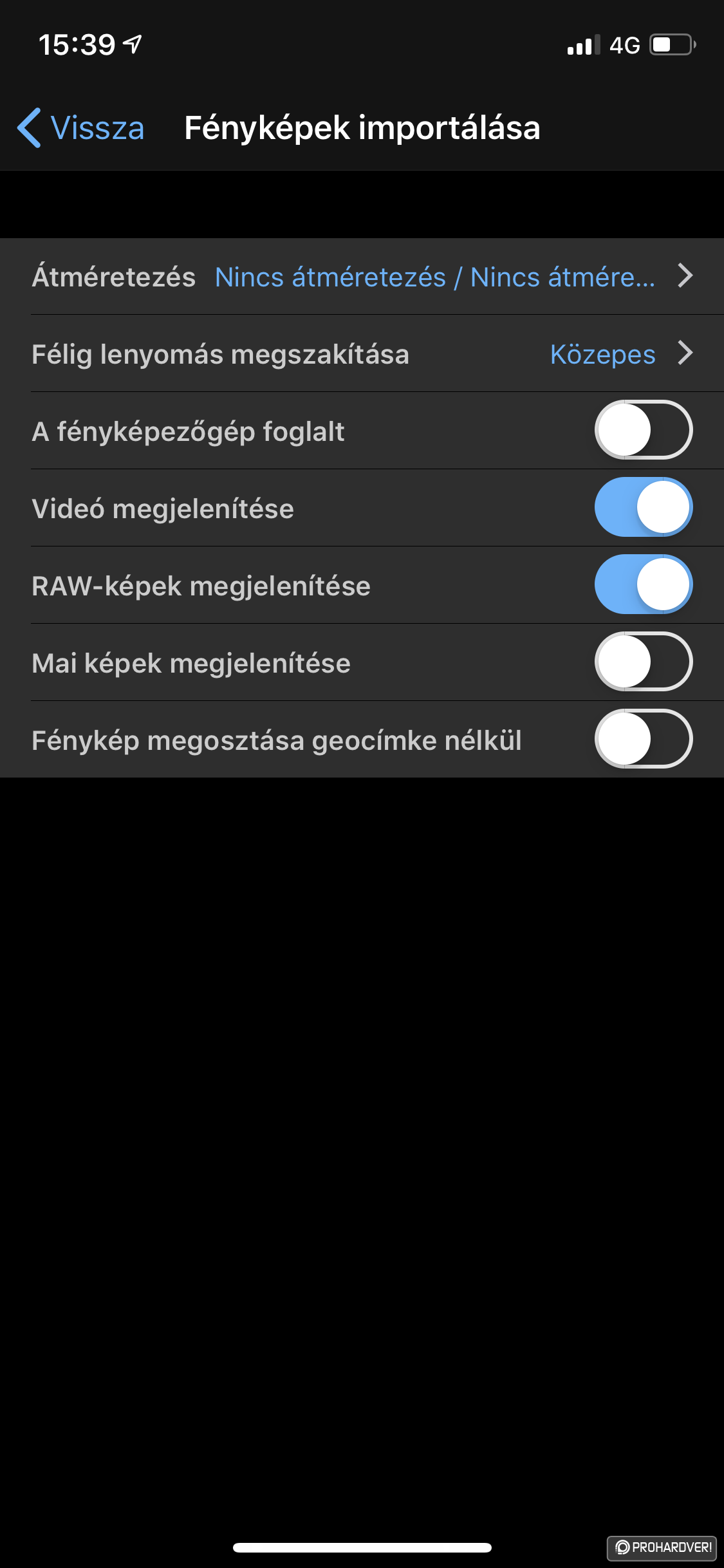

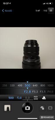

Az E-M1X sem maradhatott mobil alkalmazás nélkül, az Ol.Share iOS és Android operációs rendszerekre egyaránt elérhető, közülük mi az almás verziót próbáltuk ki. A szokásos képletöltés és élőképes távvezérlés mellett elérhető egy egyszerűsített távkioldó mód, mely mindössze egy gombot jelent a kijelző közepén, amit egyszer lenyomva egyszer exponál, a „Lock” kapcsolót átállítva pedig beállítástól függően sorozatképet vagy hosszú záridős képet készít, amíg le nem állítjuk.
A Wi-Fi-s párosítást követően a kapcsolat egyszer sem szakadt meg, a képek nyers verziója is néhány másodperc alatt átért telefonunkra. A fogadott fotót azonnal szerkeszteni is tudjuk (itt egyszerűbb fényelésre, vágásra és effektezésre kell gondolni), a váz beépített GPS vevőjének hála pedig a kép készítésének pontos helyét is láthatjuk.
