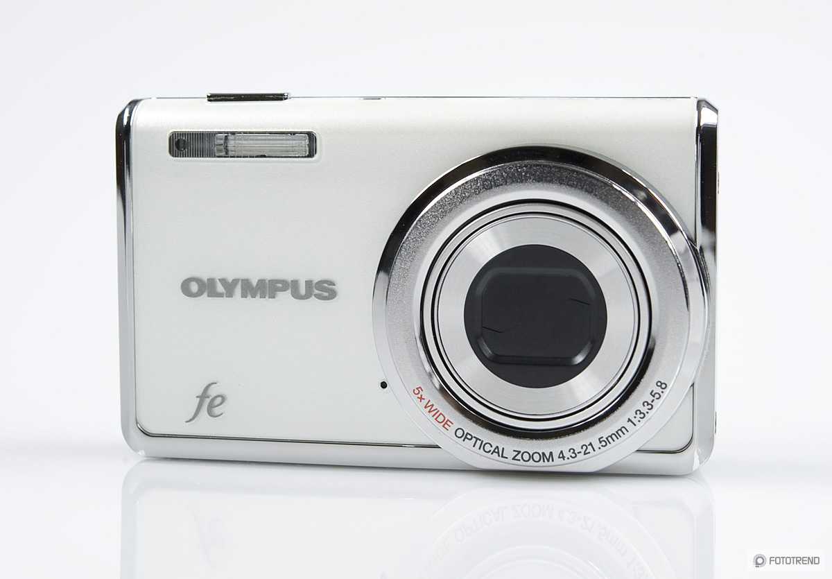

Alapkategória ide vagy oda, az Olympus FE 5020 ötszörös átfogású optikája a ritkaságszámba menő 24 mm (ekvivalens) gyújtótávolságról indul, s érdekes, 3D hatású borítással is rendelkezik. A gyártónak a FE család a belépő-, azaz alapkategóriája, így a tetszetős külső azért nem annyira tökéletes, mint például a Mju sorozat tagjainál. A felhasznált anyagok minősége átlagos, az összeszerelés minősége valamivel afölötti.
A fényképezőgép műanyag felépítésének köszönhetően kis tömegű, méreténél fogva fogása pedig inkább a kisebb markúaknak kényelmes.
Az előlapon csak a kisméretű villanó, a mikrofon, és az optika található. A vaku ablakában egy köralakú, narancssárga fényt kibocsátó LED kapott helyet; ez akkor világít, ha időzítős kioldást használunk.
Az objektív körüli, fényes króm hatású foglalat csupán esztétikai célokat szolgál, mivel nem lecsavarható, nem is rejt menetet, amelyre adaptergyűrűt csavarhatnánk fel.

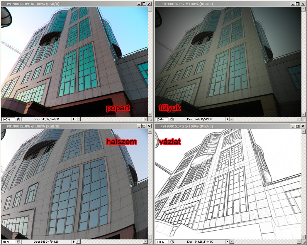

Másik hasznos szolgáltatás a négy "mágikus" szűrő: pop art, tűlyuk, halszem és vázlat. Ezek a szűrők egyre több fényképezőbe kerülnek be, így hosszadalmas utómunkálatok nélkül is elérhetünk olyan hatásokat, melyek egy-egy adott téma, pillanat hatását képesek dramatizáltan visszaadni.

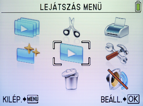

Bár képszerkesztési funkcióinak tárháza nem oly széles, mint a magasabb kategóriákba tartozó gépeknél, a FE 5020-ben is van rá lehetőségünk, hogy a már rögzített képeken utólag javítsunk. Képvisszanézéskor, ha megnyomjuk a menü gombot, elénk tárul a "lejátszás menü", ahol a "képjavítás" almenüjébe lépve választhatunk az utólagos árnyékkompenzálás és a vörösszem javítás közül. Lehetőségünk van csak az aktuális, vagy az összes képre alkalmazni a kiválasztott javítást.

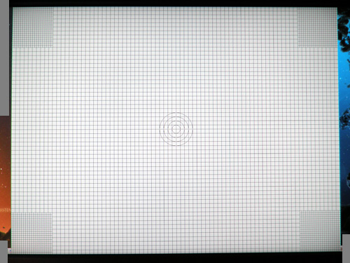

Alap gép alap funkciók - alap képminőség? Egy biztos: a gyártó nagy valószínűséggel ennél a készüléknél már alkalmazza a geometriai torzulások ellen kifejlesztett, s újabban igen divatba jött digitális hókuszpókuszt, hiszen a 24 mm-es nagylátó csöppet sem lett hordó alakú:
A torzulásokat eliminálta a gyártó, de a becsillanásokkal és a színi hibákkal nem csinált semmit. Főleg nagylátón tapasztalható a szép, erős flare hatás, valamint a lilás-zöldes szellem-élek képződése (CA, PF).
Meglepő módon azonban a kis masina optikájának mindkét végállásában jónak nevezhető felbontással, részletességgel büszkélkedhet. Nem lehet ugyan a többszázezres optikákkal készített képekkel összehasonlítani a lentebb láthatóakat, de azért le a kalappal, ebben a kategóriában sikerült kellemes meglepetést okozni.
Nagylátón a kép sarkai felé haladva - részben a digitális képegyengetésnek köszönhetően - azért lágyul, s romlik a képminőség, de középen nincs semmi baj.

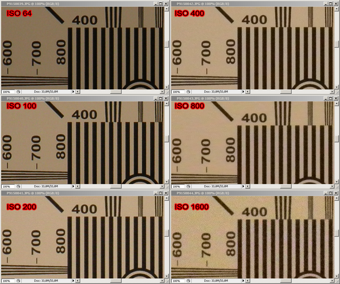

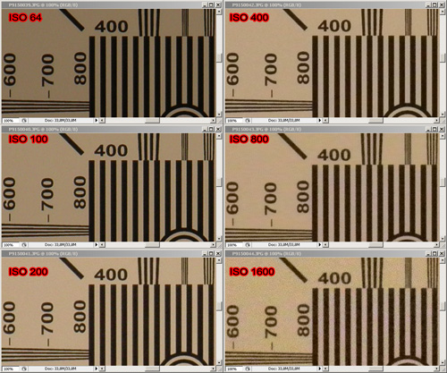

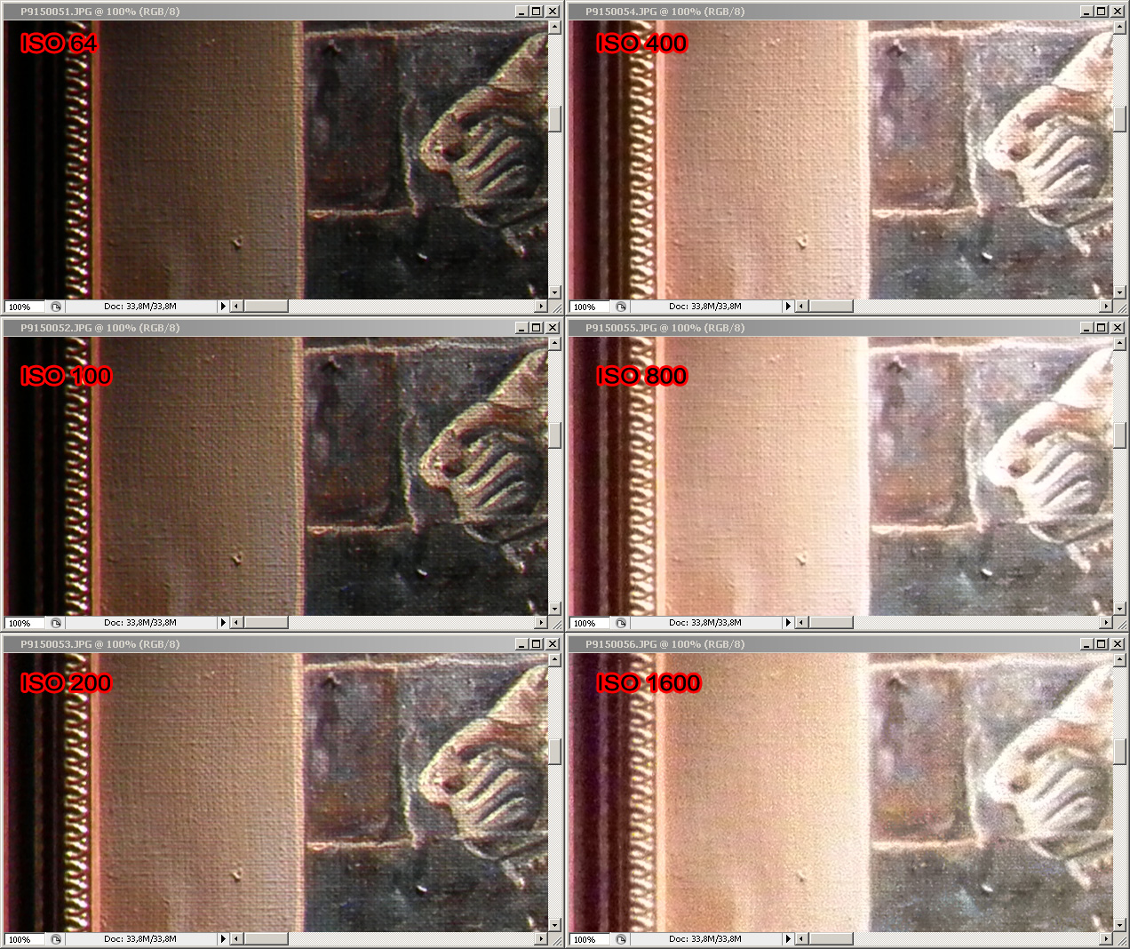

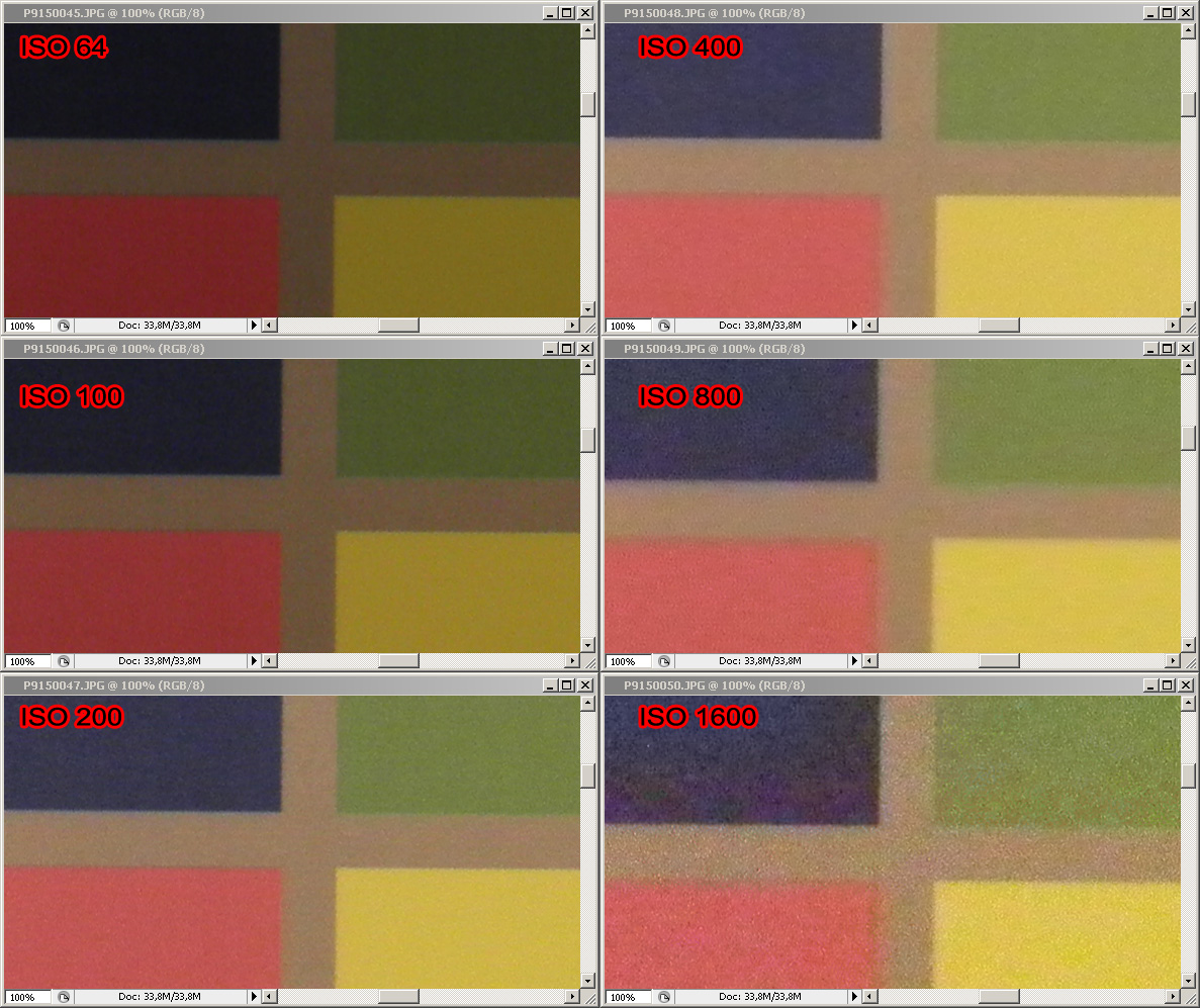

A készülék színvilága élethű, a színek nincsenek túlszaturálva, a fehéregyensúly konstans. A következő zajos képeinken látható, hogy a fénymérő hiába tenné jól a dolgát, ha a gép legfeljebb 1/4 másodperces expozíciót enged "P" módban.
Hiába alacsony az ISO értéke (ISO 64 és ISO 100), magas a színzaj a sötétebb homogén felületeken. Amint megszűnik az alulexponáltság, úgy csökken a zaj szintje. ISO 400-ig elfogadható a képek minősége, azonban ISO 800 és magasabb értékeken a monokromatikus zsizsik válik zavaróvá. Dicséretes azonban, hogy a zajszűrő algoritmus nem agresszíven dolgozik, így legalább nem mosódnak össze a finom részletek (a vonalas képen, ISO 1600-on is jól láthatóan elkülönülnek a függőleges vonalak).
