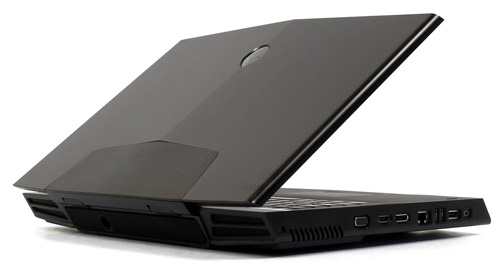

Elölről és hátulról is brutálisan mutat a nagy Alienware gép. Csatlakozó nincs, marcona nyílás viszont annál több. Elöl a két hangszóró, hátul a szellőzés két rácsa látható. A faron érdekes részlet a majdnem középre helyezett tápcsatlakozó, illetve a megszokottnál szűkebben elrendezett zsanérok.

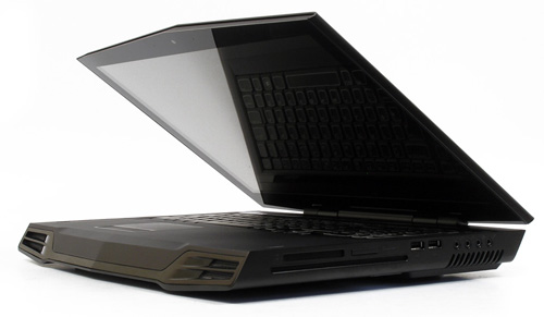

Tán félig kinyitva a leglátványosabb az M17x. Ilyenkor látszanak jól élei, fémfelületei, külső részletei. Maga a nyitás művelete is nagyon élvezetes, mert a masszív zsanérokon trezorajtóként fordul el a súlyos felső panel. Szóval ilyen géppel LAN-partin játszva nagyon vigyázzunk, nehogy valamelyik ellenfelünk a kezünkre csapja a fedelét; komoly sérülést okozhat. Apropó, LAN-parti. Olyat is tud a masina (szoftveresen), hogy a webkamerán keresztül figyeli a felhasználó arcát. Ha távozik a géptől, automatikusan zárolja azt, majd ismét megnyitja, ha újból észreveszi gazdáját. Több profilt felvéve az arcok cserélődésével váltogat a felhasználói fiókok között.
Visszatérve a külső jegyekre. Már az Asus G73 is nagyon össze volt rakva, de az M17x masszívsága, minimális illesztési hézagai és kiváló anyaghasználata szinte egy más dimenziót képvisel. Sarkainál fogva elcsavarni szinte lehetetlen, egyetlen veszélyt az jelenthet, hogy váratlanul nagy súlya miatt elejti a felelőtlen emelgető. A gép maximális nyílásszögével is meg voltunk elégedve.

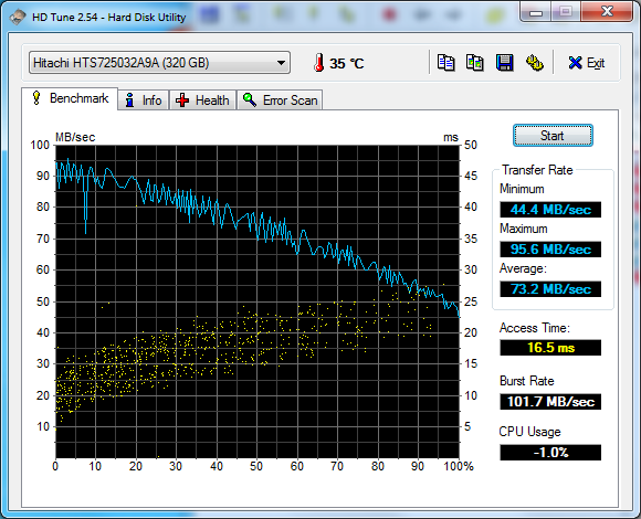

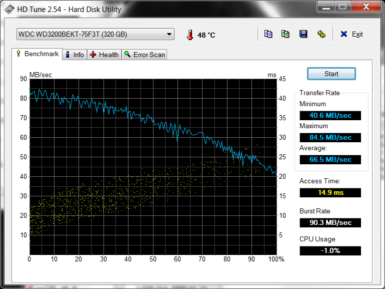

Western Digital és Hitachi 320 GB-os merevlemez percenként 7200-as fordulattal
Merevlemez terén viszont rosszul választottak az Alienware-nél, legalábbis, ami tesztgépünket illeti. Ugyan a felhasznált Western Digital merevlemez percenként 7200-at pörög, így gyorsabb az 5400-as konkurenseknél, de az Asus G73Jh Hitachija mögött alaposan lemaradt. Persze sokkal jobb adattároló résszel is rendelhető az M17x, bár a legjobb, SSD + nagy wincheter variáció még nincs a kínálatban.

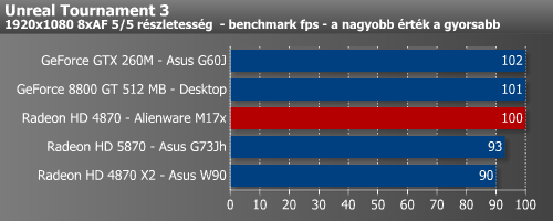

Unreal Tournament 3-ban minden bizonnyal a szélesebb memóriabusz katapultálta a HD 4870-et a HD 5870 elé. Csupán a szintén 256 bites vezérlővel ellátott GeForce-ok tudták megelőzni, azok is csak egy hajszállal. Mondani sem kell, hogy mindent maximumra húzva is bőven játszható tempót kaptunk minden felsőkategóriás mobil VGA-tól.

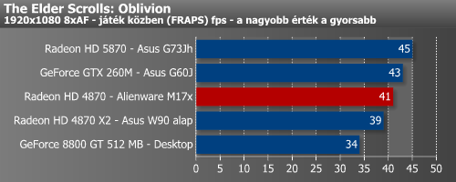

Oblivion világának erdejében már az újabb Radeonnal szerelt Asus kép fickándozott az élen. Az Alienware kb. 10%-kal maradt el mögötte, ami kisebb órajelük különbségénél. Az M17x most is bőven játszható tempót produkált csúcsra állított grafikával. A két Radeon közé befért a GeForce GTX 260M, a GTX 280M pedig minden bizonnyal az élen végzett volna.

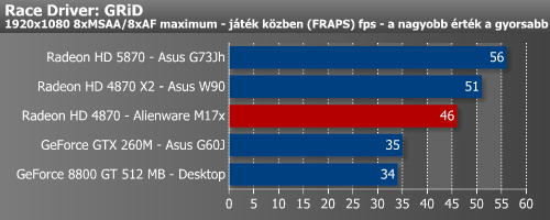

Autós tesztünkben már a mezőny végére szorultak a GeForce-ok. A két nagy Radeon párharcából ismét az újabb HD 5870 jött ki győztesen. Ezúttal előnye már órajelbeli fórjának mértékét vette fel, 20% körüli volt. A másodpercenként kigyártott képkockák száma most is elfogadható szinten mozgott.

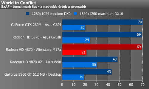

Ez viszont már nem mondható el stratégiai játékunkról. A World in Conflict DirectX 10-es vizuális hatásaihoz már a legkomolyabb mobil grafikus kártyák sem bizonyultak elegendőnek. Itt a felbontást és a képminőséget is vissza kellett vennünk a játszható tempóhoz.

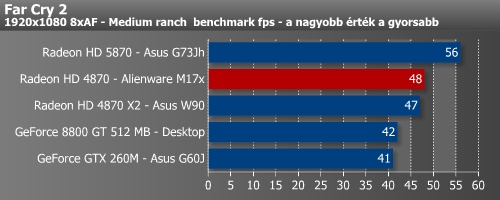

Végezetül a Far Cry 2-ben visszaállt a megszokott rend. Utódhoz illően, az Asus G73Jh-ba szerelt Radeon HD 5870 megelőzte az Alienware M17x HD 4870-ét. Bizony, ha a megjelenés mellett teljesítményben is király akar lenni az ufófejes vas, akkor fejleszteni kell. Persze most is áll a korábbi helyzet, hogy maximális grafikai részletességnél is folyamatos képet kaptunk Full HD felbontásban.

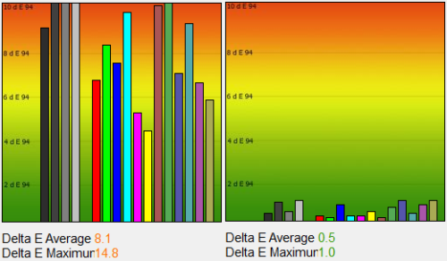

Egy ilyen képernyőn már reális igény lehet a színhelyesség, hiszen méretben és pixelszámban is megfelel képszerkesztéshez, szóval bemértük. A kalibrációt a GretagMacbeth Eye-One Display 2 kalibrátorral (koloriméterrel) és a LaCie Blue Eye Pro szoftverrel végeztük. A berendezés azt vizsgálja, hogy a monitoron megjelenő árnyalatok milyen mértékben térnek el a referenciától. Ezt az eltérést deltaE értékben adjuk meg. Egy deltaE a minimális szabad szemmel látható eltérés. Ha átlagban ennél kisebb értéket kapunk a kalibrálásra, akkor a színhűség szinte tökéletes. Három deltaE értéknél a megjelenített szín erősen eltér az elvárttól.
Kalibrálás előtt az M17x csak egy kicsivel volt jobb az átlagnál, beállítás után viszont fantasztikus értékeket mértünk. Még a maximális eltérés is a szabad szemmel éppen hogy csak érzékelhető, 1 deltaE szinten maradt, az átlagos differencia pedig ennek a fele volt. Az Alienware M17x színprofilja innen tölthető le, a maximálisnál kettővel alacsonyabb fényerőn adja a legpontosabb árnyalatokat.

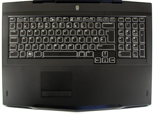

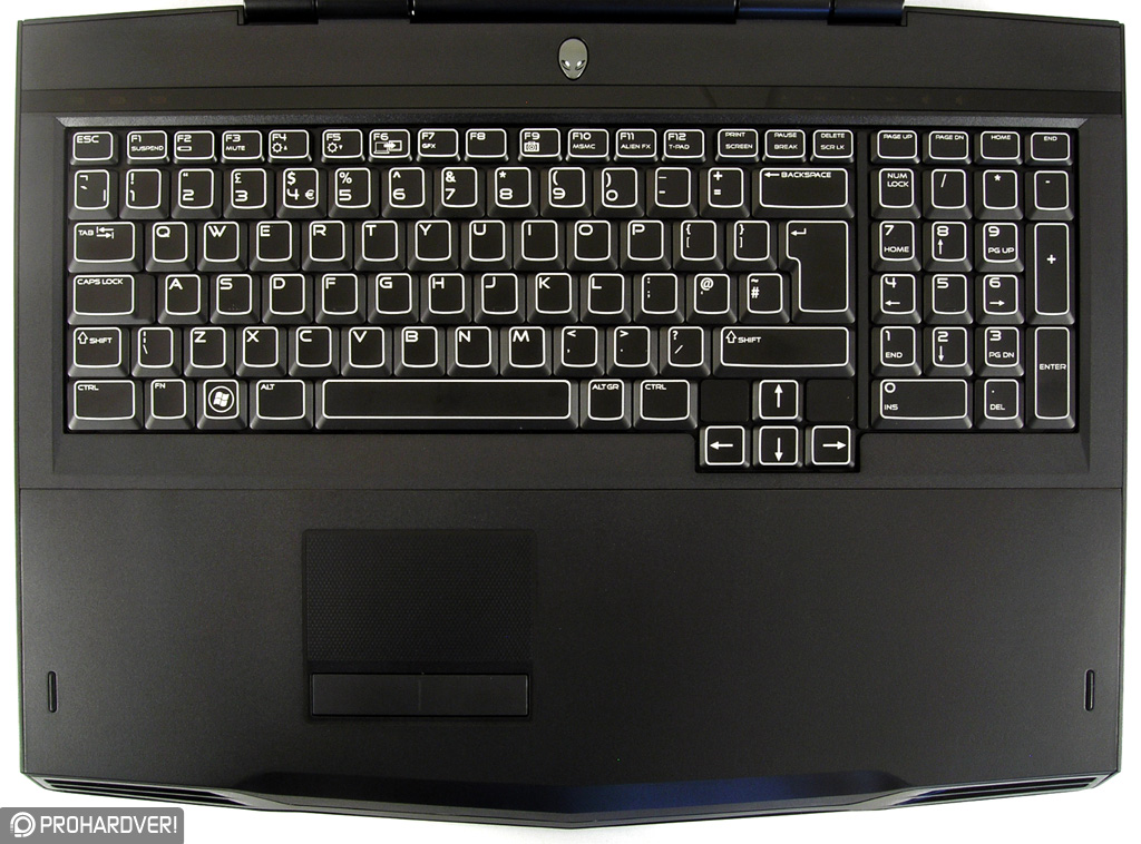

Az Asusszal ellentétben az Alienware-nél nagyon jól tudják, hogy egy játékos notebook legfontosabb beviteli eszközét, a billentyűzetet illik rendesen kidolgozni. Ezért nincs szigetezés és egyéb divatos trükk, hanem egy hagyományos megoldást kapunk. Igaz, hogy nem egy fantasztikusan kimunkált nyomásponttal bíró, üzleti modellek szintjét hozó klaviatúráról van szó, de kategóriájában a legjobbak közé sorolható.
Ráadásul az Alienware tervezői azt az eddig lehetetlennek tűnő feladatot is megoldották, hogy egyszerre csináltak teljes numerikus padot és jól elkülönülő, teljes méretű kurzormozgatókat. Az is látszott nemzetközi kiosztású tesztgépünkön, hogy minden speciális magyar karakternek van helye.

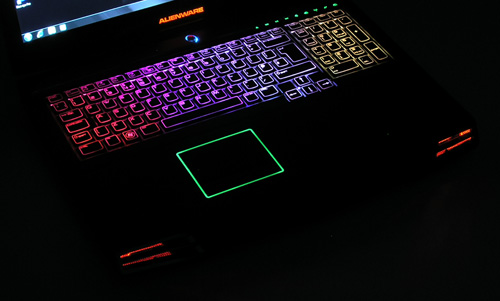

Láttunk már olyan notebookos billentyűzetet, ami világít akár több fokozatban is, de az Alienware M17x új dimenzióba emelte a fényjátékot. Klaviatúráján négy zónában különböző árnyalatú világítást állíthatunk be, emellett fénylenek a fő gombok fölött jobbra és balra sorakozó érintőmezők, a monitor alatti ufófej, annak merevlemezzel szinkronban villogó szemei, a fölötte lévő Alienware felirat, a tapipad kerete, a hangszórók nyílásai és még a fedélen található másik ufófej is. Szerencsére ezek a fények mind, külön-külön és egyben is kikapcsolhatóak, sőt többféle fényprofilt elmenthetünk.

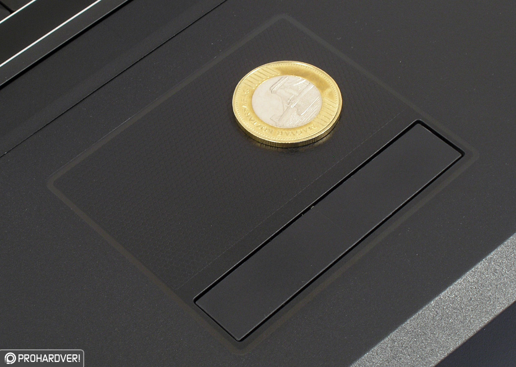

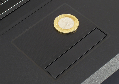

Azért van ám gyenge pontja is az Alienware M17x beviteli rendszerének. Nem, nem a kellemesen nagy, és finom érdesítése miatt jó tapintású touchpadról és nem is korrekten járó gombjairól van szó. A kiváló fémborításhoz és többi komponenshez szerintünk nem illik a kopogós műanyagból készült csuklótámasz, ami óriási mérete miatt eléggé felhívja magára a figyelmet. Bevonhatták volna olyan csúszásgátló felülettel, mint az Asus G73J-ét.

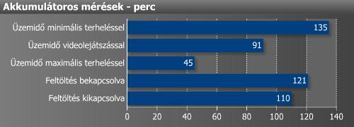

Érdekes, hogy az Alienware M17x szinte pontosan addig bírta akkuval, mint az Asus G73Jh. Utóbbinak kisebb telepe volt, de előbbinek még nem 40, hanem 55 nm-es csíkszélességgel készült a GPU-ja. Nyugalmi állapotban valamivel több mint két óráig működött az ufófejes laptop. Videóval ez az érték úgy fél órával csökkent, teljes terhelésen pedig már csak háromnegyed óránk maradt.
A fenti akkumulátoros időkből, a 85 Wh-s telepet figyelembe véve arra jutottunk, hogy a nagy Alienware nyugalmi állapotban 37,5 wattot, videózás közben 55,5 wattot, teljes terhelésnél pedig átlagosan 112 wattot fogyasztott. Az Asus G73Jh nyugalomban szinte ugyanennyit fogyasztott, videózásnál már 5, teljes terhelésnél pedig pontosan 20 wattal igényelt kevesebb energiát.
